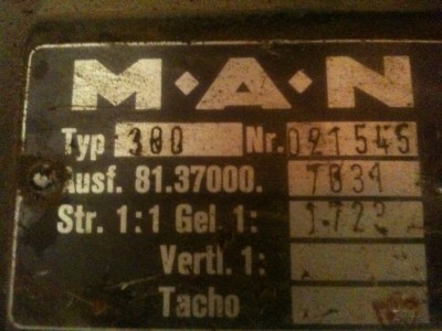

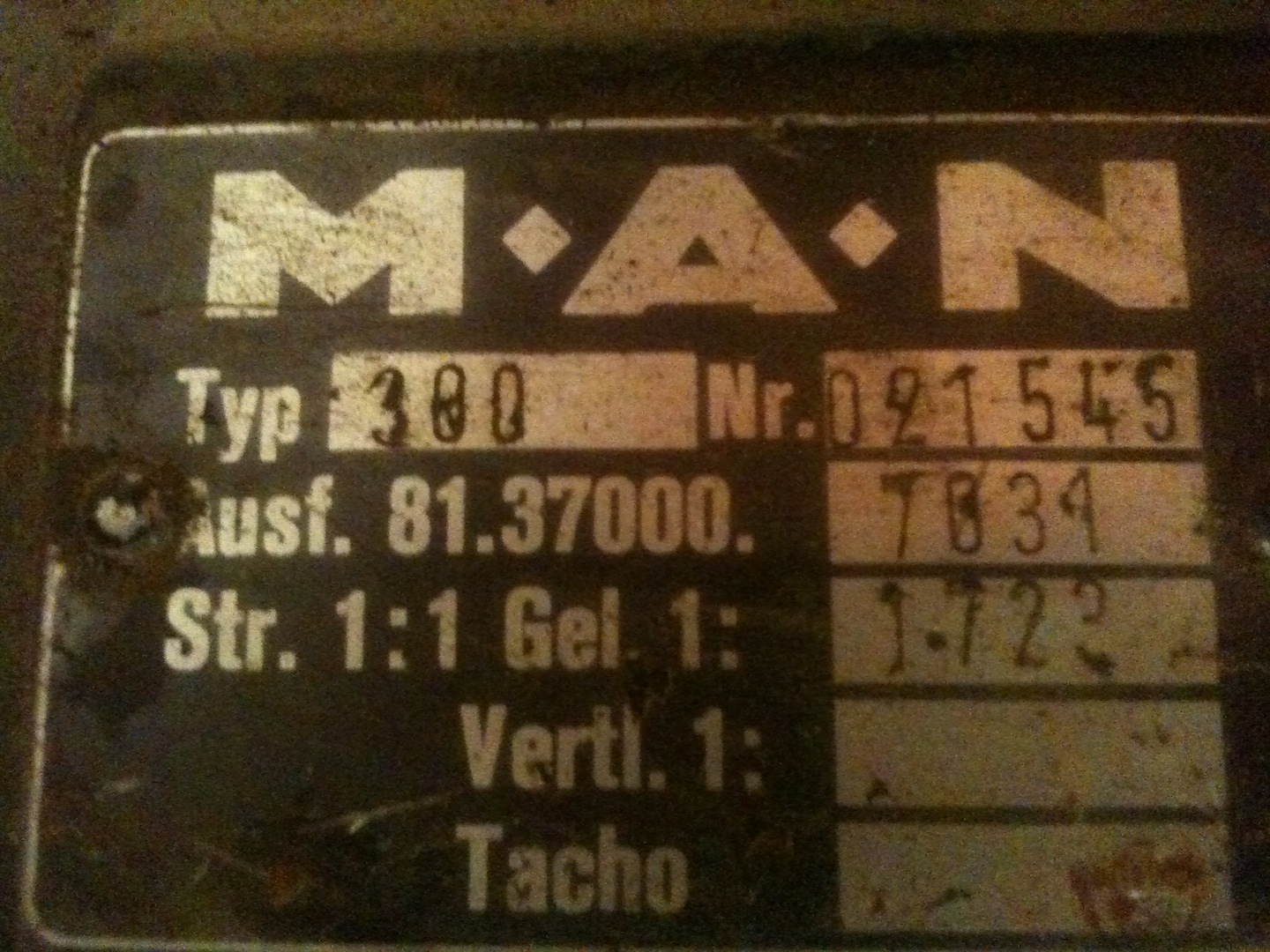

Pour revenir à mon camion, je viens de prendre en photo ma BT :) et surprise je découvre que c'est une BT MAN type G300 :shock: qui est monté sur les TRM 4000 avec un rapport de 1/1 :( :( :( :( :(
en conclusion ma chaine cinématique est la suivante =
Moteur MDIR avec turbo et intercooler
Boite de vitesse ZF S6-35 rapport 1/1
Boite de transfert MAN G300 rapport 1/1
pont avant et arrière rapport de 6,83
pneu 1300 / 20
par contre je suis surpris :shock: :shock: :shock: :shock: par le modèle de BT monté sur mon camion. est ce que quelqu'un a ce type de BT sur un Renault de la gamme S ou M

Fais gaffe alors je vais te faire une grosse surprise, ZF c'est allemand et c'est monté sur pleins de camions!!

je sais mais je pensais qu'en 1985 la production du TRM 4000 avait été arrêté et sur toute les fiches techniques (trm 150, 110/150 etc) il n'y a pas ce type de BT

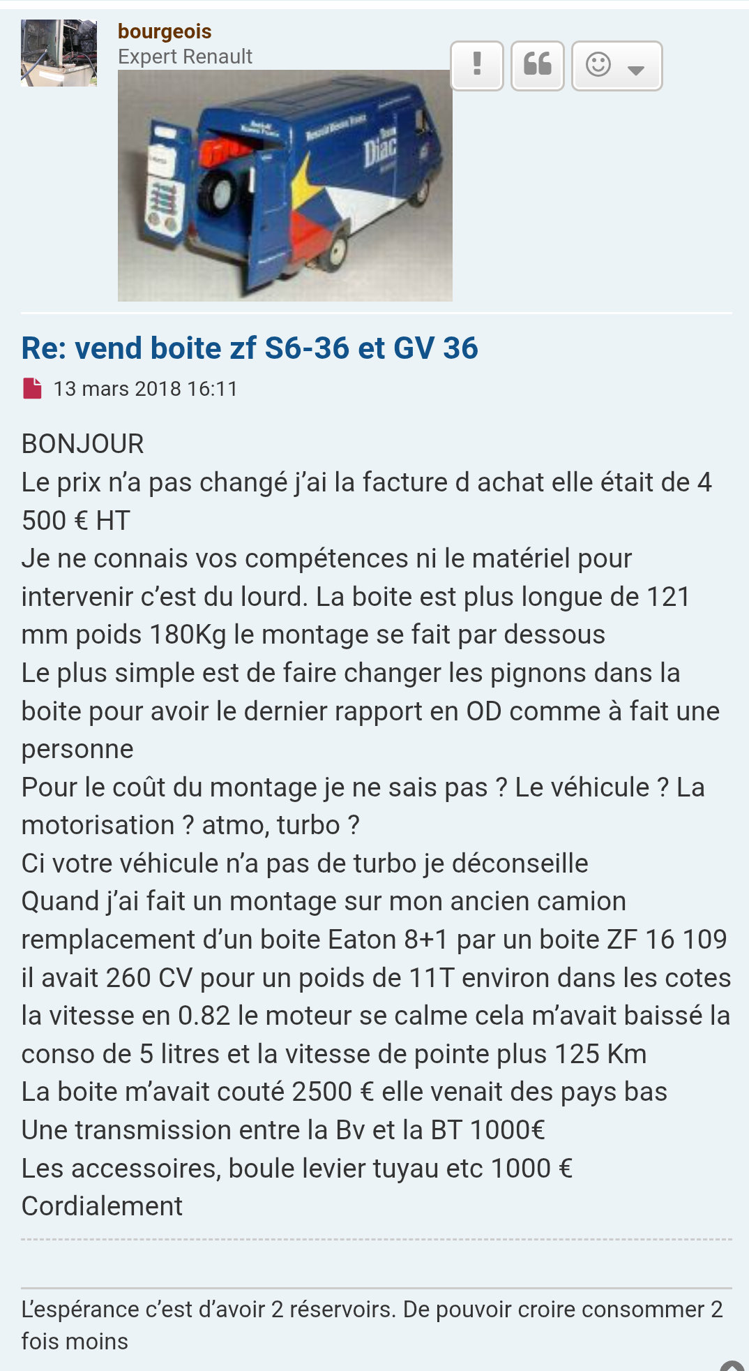

Je suis à la recherche d'infos sur les boîtes à vitesses rapport long sur des S170/M180 ou d'autres modele, me penche sur le sujet pour une éventuelle modification...
"J'ai lu sur le forum la pose d'une BV ZF 6-36 par Xavier 64 avec un rapport de vitesse de 0.80 en 6 iem"
Xavier si tu lis le message pourrais tu me joindre en privé pour discuter de vive voix de ton expérience sur cette BV ?! Thx ;)
Vaut il le coup de changer la BV ou de changer la pignonnerie de celle d'origine pour avoir la 6 iem avec un rapport plus bas comme le précise "Bourgeois" sur son message ?!

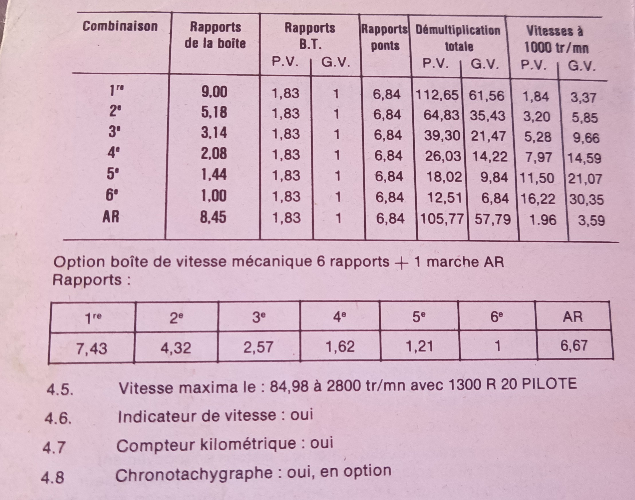

Mon rapport de pont est il court aussi ?
C'est un 6.84 celà représente quel multiplication ? .x..

voyageurdetoiles a écrit : 16 juin 2025 01:35 Mon rapport de pont est il court aussi ?
C'est un 6.84 cela représente quelle multiplication ? .x..
Je vais tenter une explication mais je vais peut-être dire des c...ies :mrgreen:
Ce n'est pas une multiplication mais une division : Nombre de dents de la couronne du différentiel divisé par le nombre de dents du pignon d'attaque.
Plus le nombre est petit, plus le camion tire "long" tout le temps, contrairement à la boîte surmultipliée où seule la 6ème a un rapport inférieur à 1.
Sur les fourgons, on a souvent le rapport, par exemple les TP3 essence étaient en 7/44, les diesel en 8/43 (mais parfois changés en 9/43 voire 10/43 pour tirer beaucoup plus long, turbo nécessaire !).

La ZF 6/36 avec le rapport de 6 à 0,8 se trouve sur les Midliner M200 en option et aussi sur tout les FTP M210 4X2 des pompiers.....
Et sur le M180 4X4
Les M210 4X4 ont une Eaton avec OD aussi (6 ième à 0,79)
Seule ZF 6/36 peut coller en dimension, toutes les autres sont trop longues (sauf la Eaton).
Attention pas de boite à étage ou l'option GV car celà rallonge la boite et ne passe plus sauf à reculer la BT.
L'autre option est de faire envoyer la boite à, j'ai oublié le nom u côte de bordeaux je crois , pour une modification des rapports.
la 6 aura un rapport de 0,83

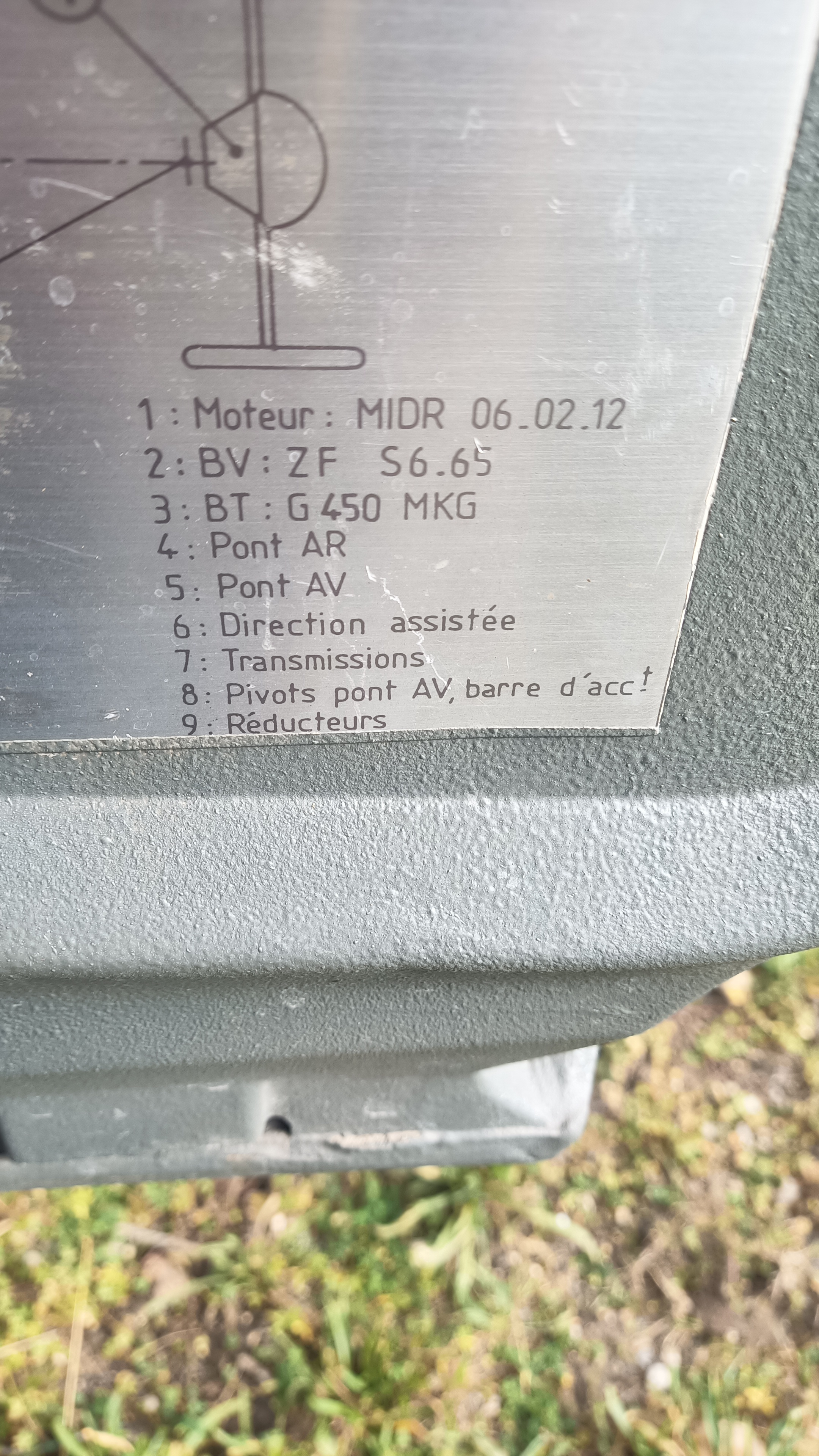

La boite que tu as sur la plaque est une ZF 6/65 ... S170 4X2 FTP d'avant 1990 si je ne me trompe...
Il faut d'abord contrôler la compatibilité, car different de la ZF 6/36... (commande d'embrayage ?)
