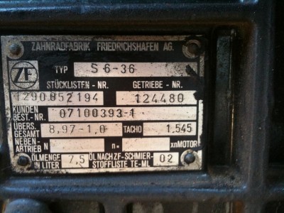

pour info je met la photo de ma BV S6

c'est ta boîte qui va pas 8.97/1 (je me trompe peut-être, mais suis presque sûr :roll: :lol: :lol: :lol: )

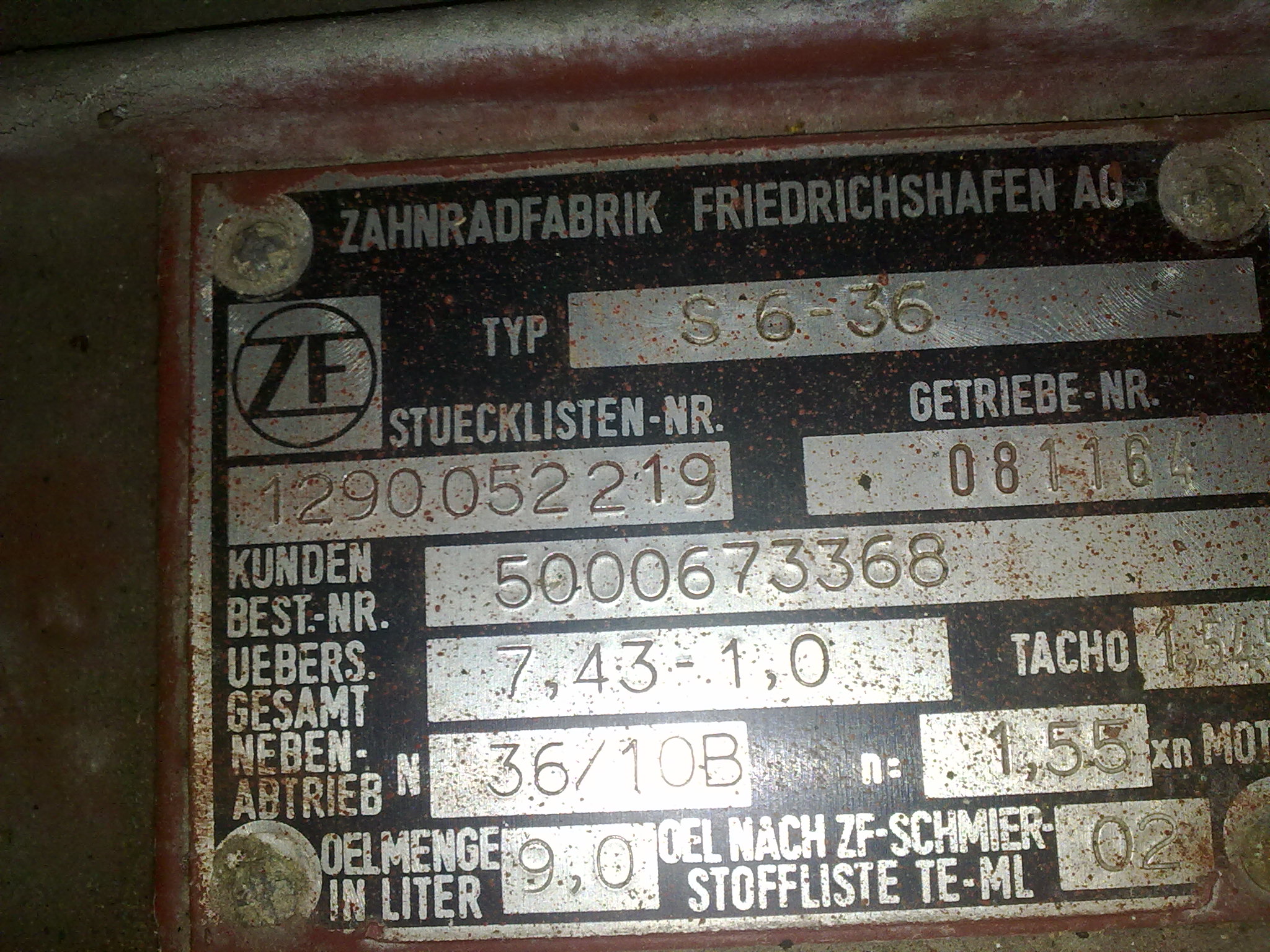

j'avais ça: rapport de 7.43/1 (sur barré rouge rapport 1/1 en 6éme)
et la je roulais à 88 à 3150trs
depuis que je l'ai modifiée c'est 88 à 2300trs et en maxi....beaucoup plus :mrgreen:
faut que tu montes une BDSL comme ça: rapport de 1 à 1,29 en 6éme( tu rajoutes 29% à ta vitesse maxi en gros...)

Yep effectivement, une BV6 ne signifie pas automatiquement que tu as une 6ème plus longue, c'est le rapport final en 6ème que tu dois regarder, si c'est 1/1 ça signifie juste que l'étagement entre tes vitesses est divisé en 6 au lieu de 5, donc plus agréable en montagne par exemple, mais tu ne gagneras pas un seul km/h.
Pour rouler plus vite il faut agir sur les rapports (rapports de boites, rapports de ponts, diamètre des roues), le fait d'avoir un gros moteur puissant c'est bien mais si tu n'as que des rapports courts tu n'iras pas plus vite (mais tu grimperas aux arbres :mrgreen: ).

je remercie tous le monde pour les infos et je confirme effectivement que dans la circulation je passe rarement la 2eme et voir jamais la 1 ère. la plus part du temps je suis entre la 4, 5 et 6eme vitesse.
je comprend maintenant pourquoi cette BV était à vendre par son propriétaire orcH . je vois que je serai obligé de changer de BV :twisted: . Donc si je comprend bien il faut vérifier le rapport (ex: 8,97/1) et choisir plutôt un rapport dont le premier chiffre est égale à un et le deuxième supérieur à 1. mais dans le cas ou je trouve une BV 5 vitesses avec un rapport dont le premier chiffre est égale à 1 et le deuxième est supérieur à 1 était-elle préférable à ma BV actuelle ?

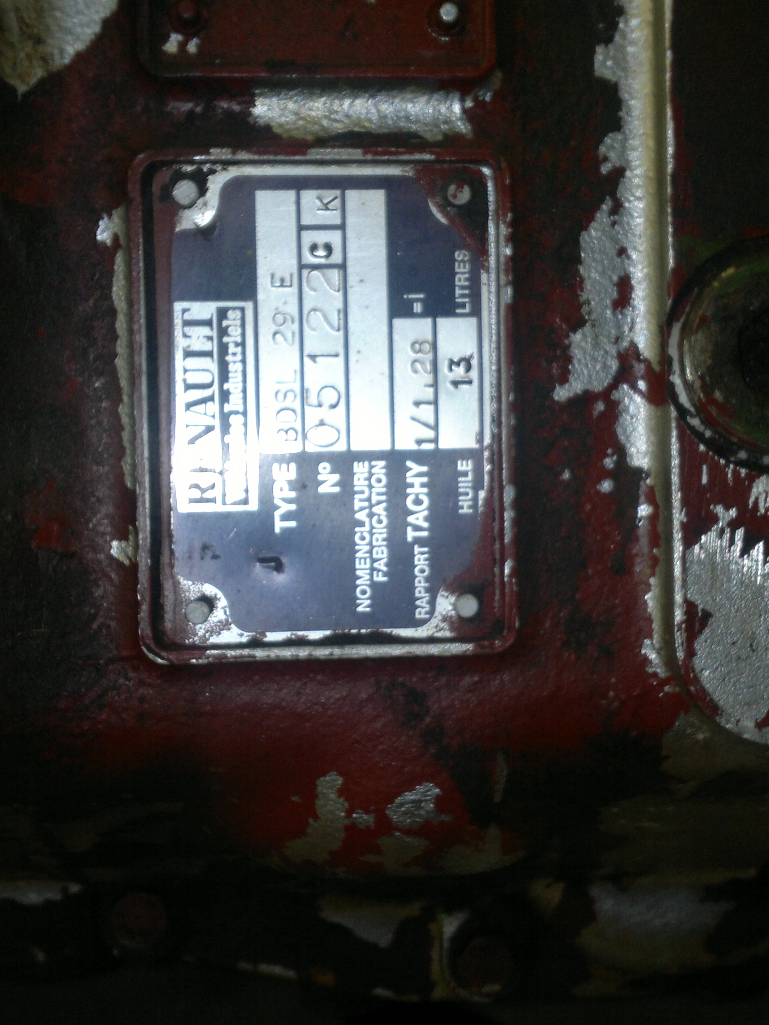

comme je n'ai toujours pas résolu mon problème, je vous soumet une photo d'une BV que je viens de trouver.
il faut savoir que cette BV ne se monte pas sur les versions 4x4 mais uniquement sur les versions 4x2 car elle est plus longue de 8cm par rapport à la ZF. et en plus il faut modifier tous le système d'embrayage (la BDSL a une assistance) et le système de tringlerie. donc j'aimerai avoir votre avis avant de l'acheter car en cas d'achat je vais avoir de grosses modifications à faire.

Une BDSL qui commence par 2 est une 5 vitesses normalement.
Cela se voit au carter arrière.

effctivement c'est une 5 vitesses
malheureusement je ne peux pas acheter une boite de BV en France car il est quasiment impossible de passer la douane avec (l'importation de pièces d'occasion est interdite en Algérie)

Mr P4 a écrit :Une BDSL qui commence par 2 est une 5 vitesses normalement.
T'es sur de ça :?:
"on m'aurait menti' fouet
AL, si t'as boite est trop longue faut raccourcir l'arbre (c'est ce que j'avais prévu à la base...)
Pour la tringlerie, tu devrais trouver ça facilement
