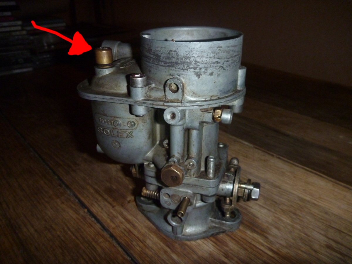

ha oui ... pour conclure cet essai ... j'ai remonté mon vieux carbu.
Le remplacement fut un test inintéressant et suffisamment radical pour se rendre compte que l'économie de 1l/100km n'en vaut pas la chandelle.
Exit le carbu de Land rover.
Tous les conseils énoncés dans ce post étaient très enrichissants... j'ai essayé ... c'est bien aussi... Donc il faut se tourner sur autre chose (voir plus haut dans les réponses) ... double corps ... injection ...
Maintenant un autre problème me colle ... c'est le "Vaporlock" orthographe à vérifier.
Je n'ai pas de solution radicale pour que ça arrête de me casser les couil...les ... j'ai isolé ma durit d'essence qui provient de la pompe à essence et qui va au carbu en longeant le moteur ... mais bon ... je pense que ça ne va pas suffire ... il serait intéressant d'avoir un pied de carbu refroidi aussi ... mais le carbu zenith en est dépourvu ...
L'été je roule sans calorstat car surchauffe ... vous me direz de faire un nettoyage du circuit d'eau ... déjà fait ! ... merci Restom.
Peut être un radiateur supplémentaire ... ou un radiateur 4 faisceaux?
Est-ce que tout ça a un lien avec le "vaporlock"?
Je ne sais pas à vrai dire ...
A vous lire ... Merci encore des conseils qui ont suivi ce post ...

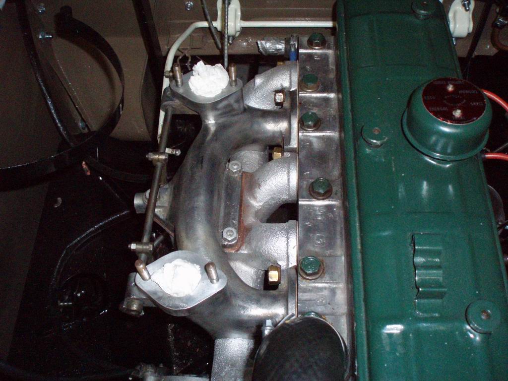

Tu voudrais avoir deux carbus sur ton TP3 parce que :Nigann a écrit :![]()
- tu ne consomme pas assez actuellement
- tu veux t'em...der avec la synchronisation de deux carbus
- tu veux essayer deux carbus de 32 à la place d'un de 40 (sens de montage sur la pipe décalé de 90° entre 32 et 40)
- autre...

SYL05
- Je tranche dans le vif
- Messages : 1758
Re: Nouvelle carburation pour TP3
il n y a que l injection pour vous sauver, la veritable economie ne peut se faire qu au moment de la deceleration en coupant l alimentation d essence
