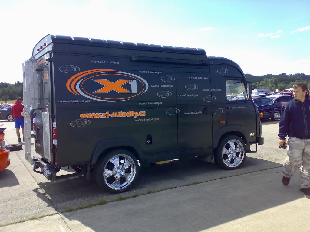

Re: Nouvelle carburation pour TP3
mouai j'aimerai bien voir ça aussi, un sg3 de 150ch......dans un tp3 en 10.5r20 ou 900 c'est sur que ça le fait pas, mais un sg3 en petite roue (205/75r16), et pas chargé ... peut être ... pi avec un cabine de trm 2000 (de 2.24m de large
).....et le tout passé à la dreal ?? je suis septique...... (rappelons au passage que les demi arbres de sg3 ne sont pas les même que sur tp3....)
t'en as trop dit !! chope le tel, réveil alain, et demande lui des photos!!!.....
Un truc du genre
