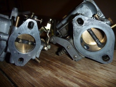

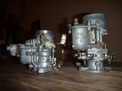

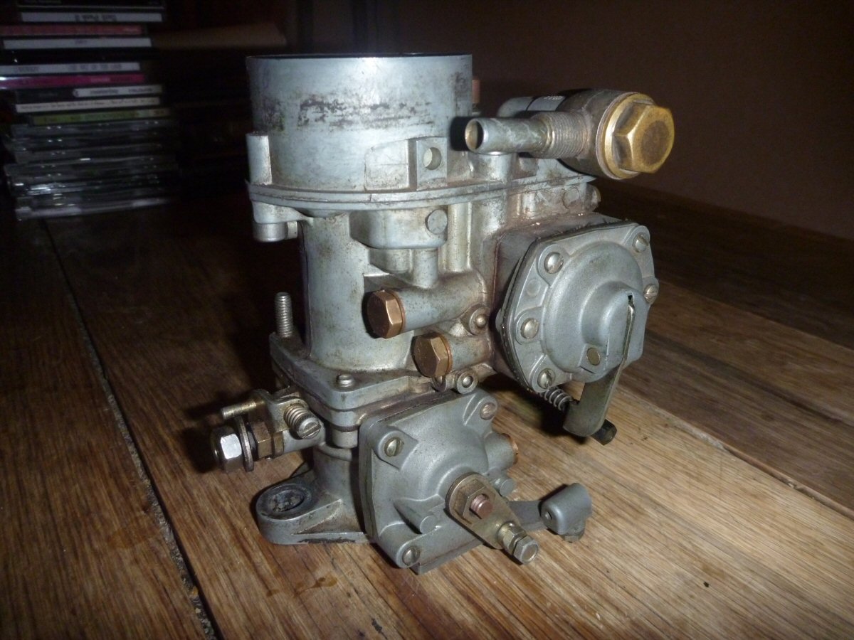

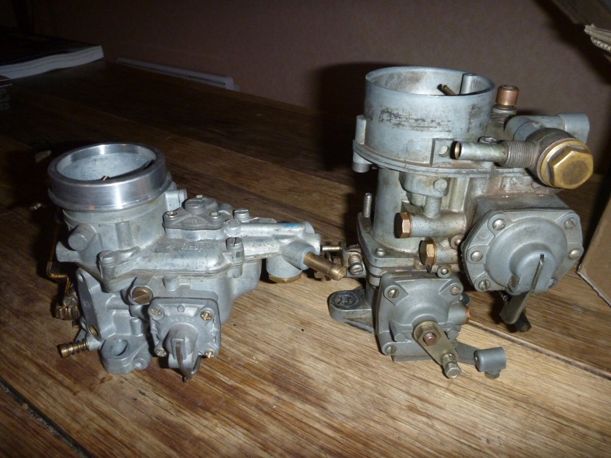

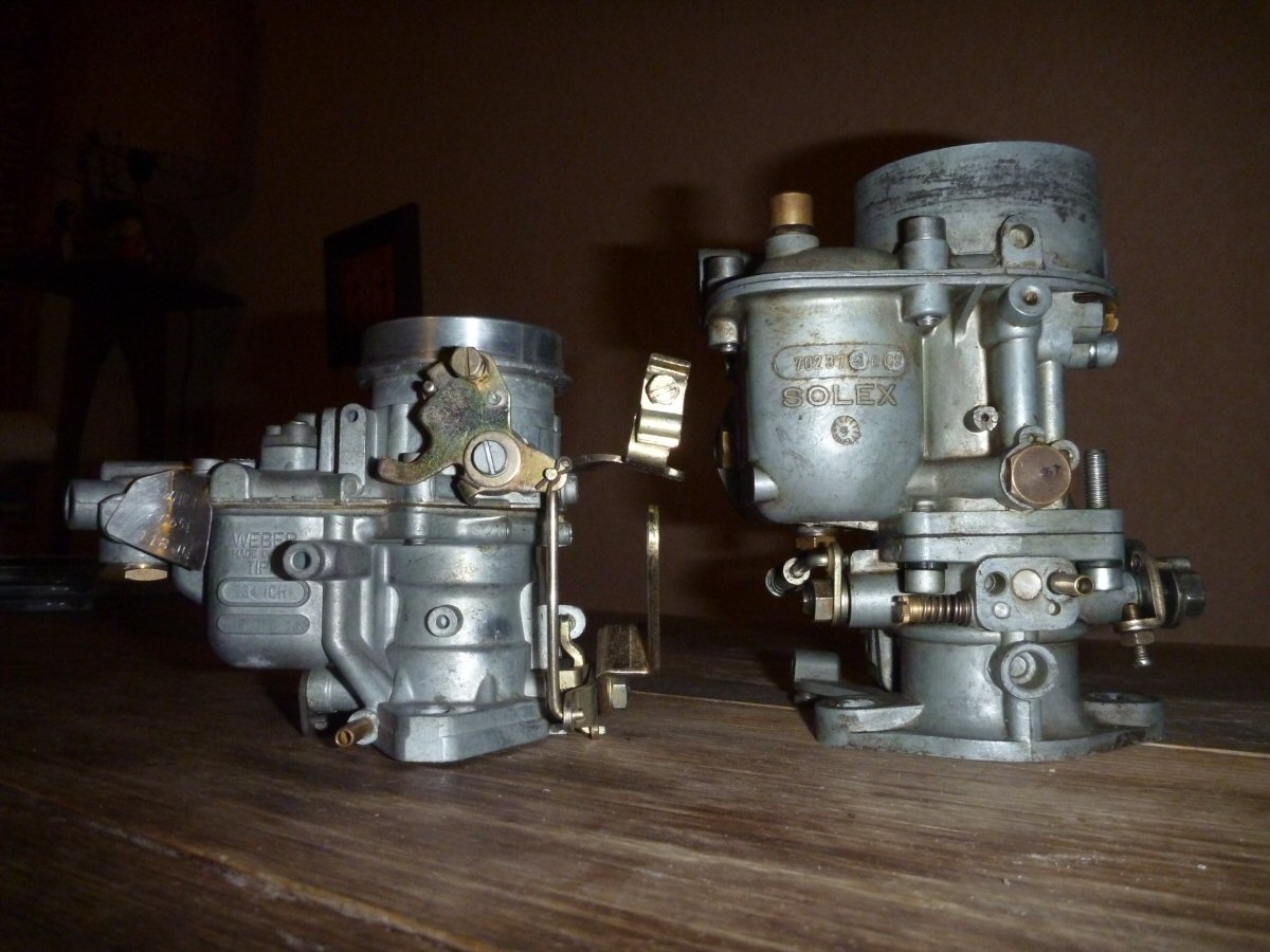

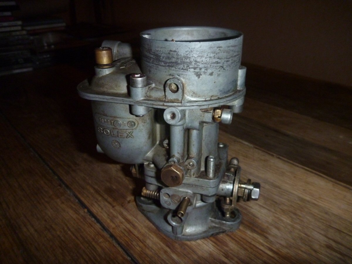

Pour rappel voici notre bon vieux SOLEX 40 RAIP :
Et voici le carburateur WEBER 34 ICH :
Il est tout petit … Le diamètre passe donc de 40 à 34 mm

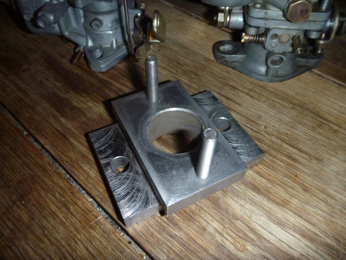

Pour l’adaptation j’ai (fait) réalisé cet adaptateur:
Et voici le plan pour les interressés : La pièce est usinée ... c'est pour cela quelle a été dessinée au plus simple.
Pour le moment j’ai juste réunit les pièces … Le montage reste à venir … d’autres photos viendrons compléter cette expérience.

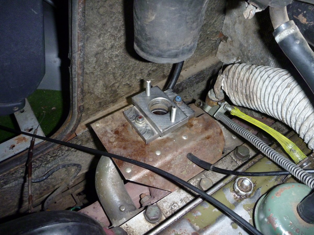

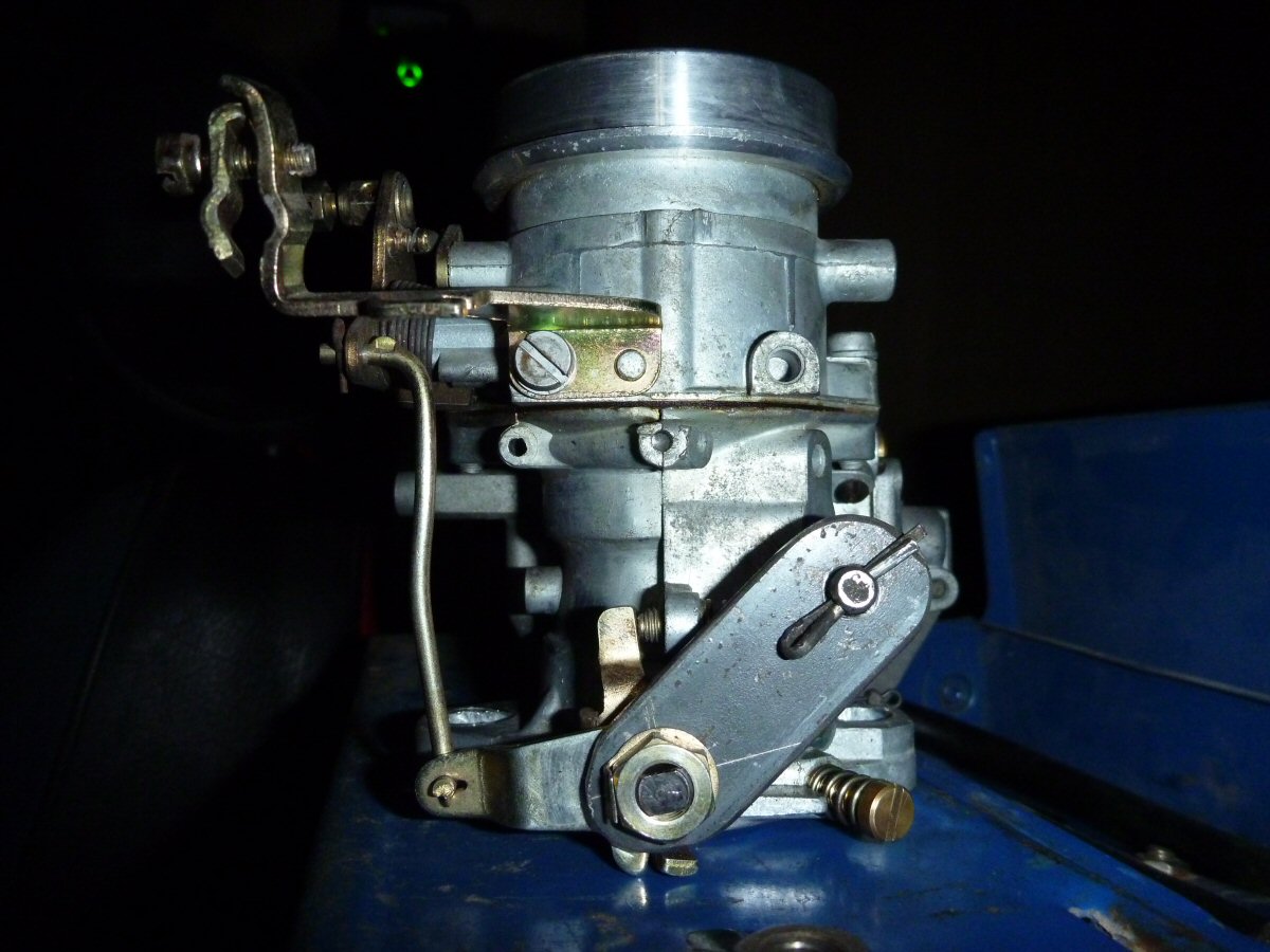

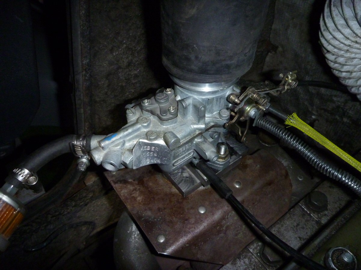

Voici du nouveau:
Montage de la bride adaptable sur la pipe d'admission: Réalisation d'une petite biellette pour l'accélérateur: Montage du carbu qui à été relativement simple: Premier bilan:
J'ai fait Zéro réglage, sa démarre et sa tient le ralentit niquel, les accélérations à vide sont correct le moteur chante correctement.
J'ai fait un petit tour, et Pagong est monté à 90 km/h les accélérations sont mole un peu comme avant, le comportement reste similaire.
Attention j'ai fait pour le moment que 10 kms et je vous rappel que chez moi pour trouver une côte de plus de 10% il faut se lever de bonne heure et aller dans le morvan! ... Je vous ferait un petit bilan lors d'un test plus long et surtout faire une première analyse des consomations.
