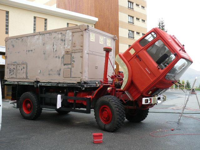

Olivier a écrit : je ne connais toujours pas l'entraxe du faux-châssis ( le vendeur rentre dans une semaine de vacances ) mais peut-être quelqu'un la connait ? Luke toi qui a un Volvo FL6 si tu lis ce message :)
Heu oui pardon pour le délai.
De face extérieur à face extérieur des longerons du châssis c'est 862mm
La caisse, qu'elle soit polyfond ou frigo, a forcément dejà des traverses sinon le plancher serait effondré il y a longtemps.
Si tu veux faire une attache semi-rigide il suffirait de remplacer les longerons du faux châssis par des tubes, et lier les deux par des traverses tubulaires aussi. Comme ça la structure tubulaire protège la caisse des efforts quand le châssis est en torsion.
Je compte me faire un faux châssis simplifié à 4 points (j'ai 5.4m dispo) qui ne fait que la largeur du châssis, mais c'est un truc à faire des essais car je suis de l'avis que les solutions Unicat, Ormocar & compangnie ont un défaut de conception.
A travers un forum americain j'ai lu que les Unicat souffrent quand même des déformations de caisse, qui provoquent des problèmes d'étanchéité pour les cellules téléscopiques.
Puisque moi, amateur (mais ingénieur qd même), je vais me faire une téléscopique je vais faire super gaffe si les pros ont déjà des problèmes.

merci Luke, mon châssis fait 85cm (cotes exterieures) donc ça doit être jouable sans trop de modifs, (fabrication de corbeaux à déports), pour les traverses latérales je compte les doubler, ton idée de faux-châssis tubulaire à l'air pas mal mais je sais pas si en France ...la DREAL, le CT :roll: télescopique la caisse :shock: tu m'impressionneras toujours Luke, déjà la double-cab, chapeau !!!
j'ai eu le vendeur de la caisse hier au tel et j'attend un mail avec plus de photos, dimensions, etc ...

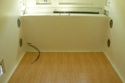

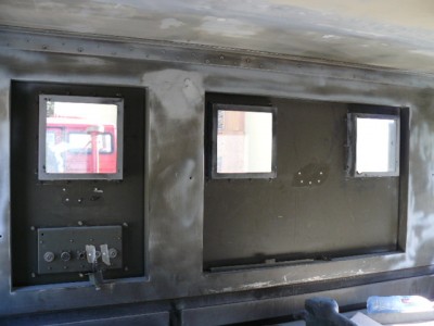

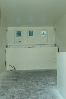

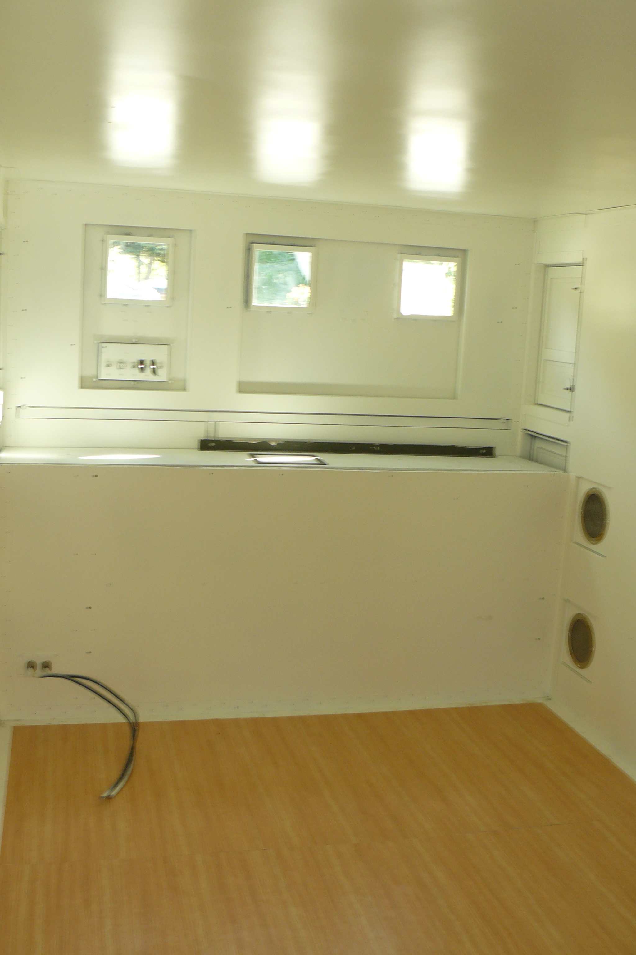

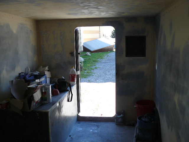

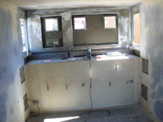

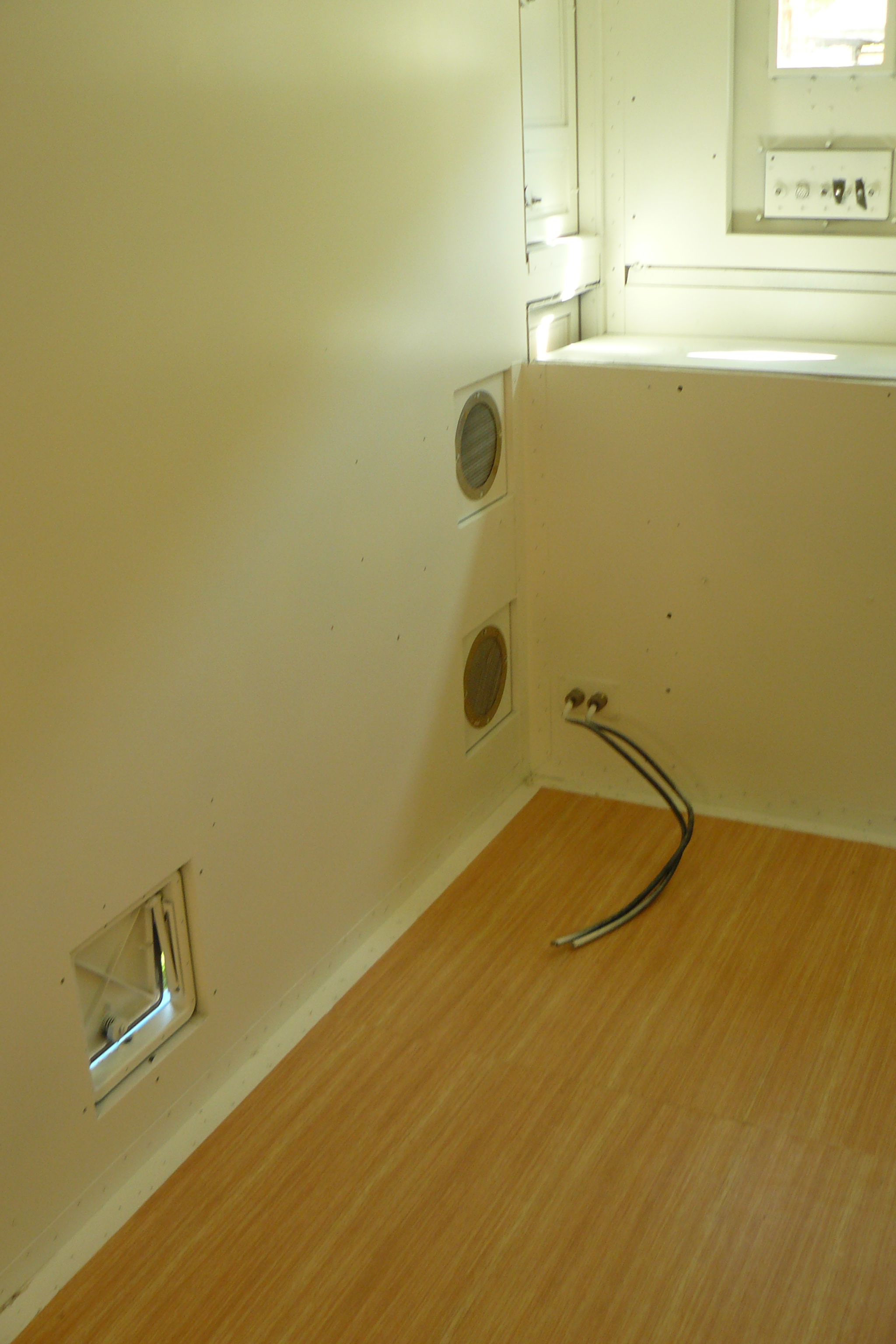

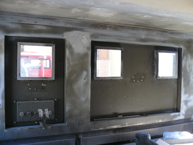

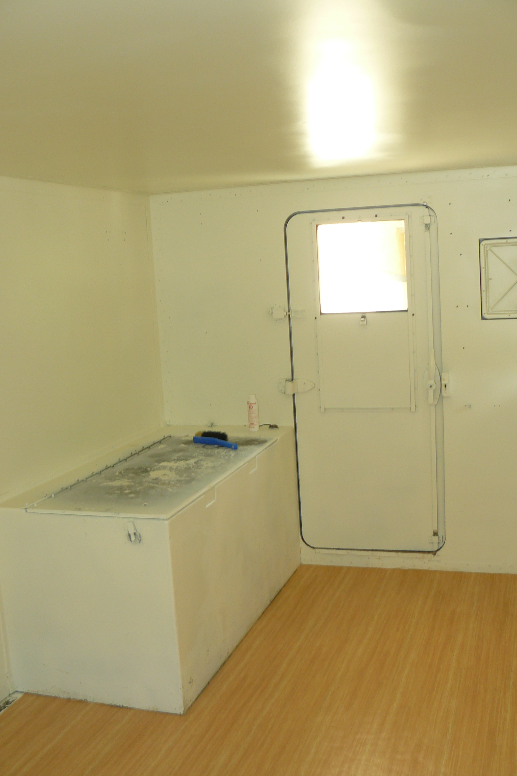

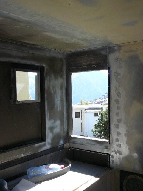

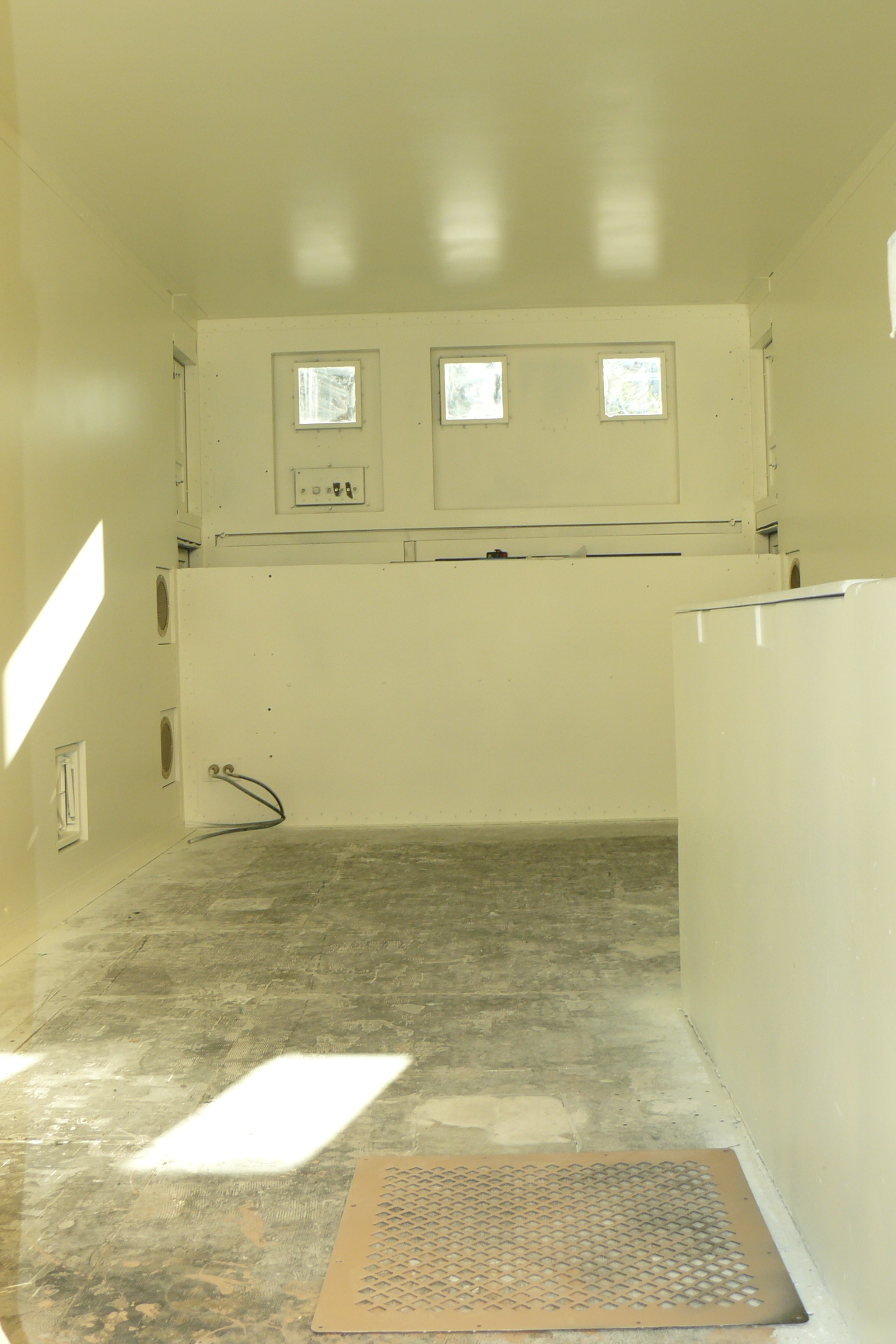

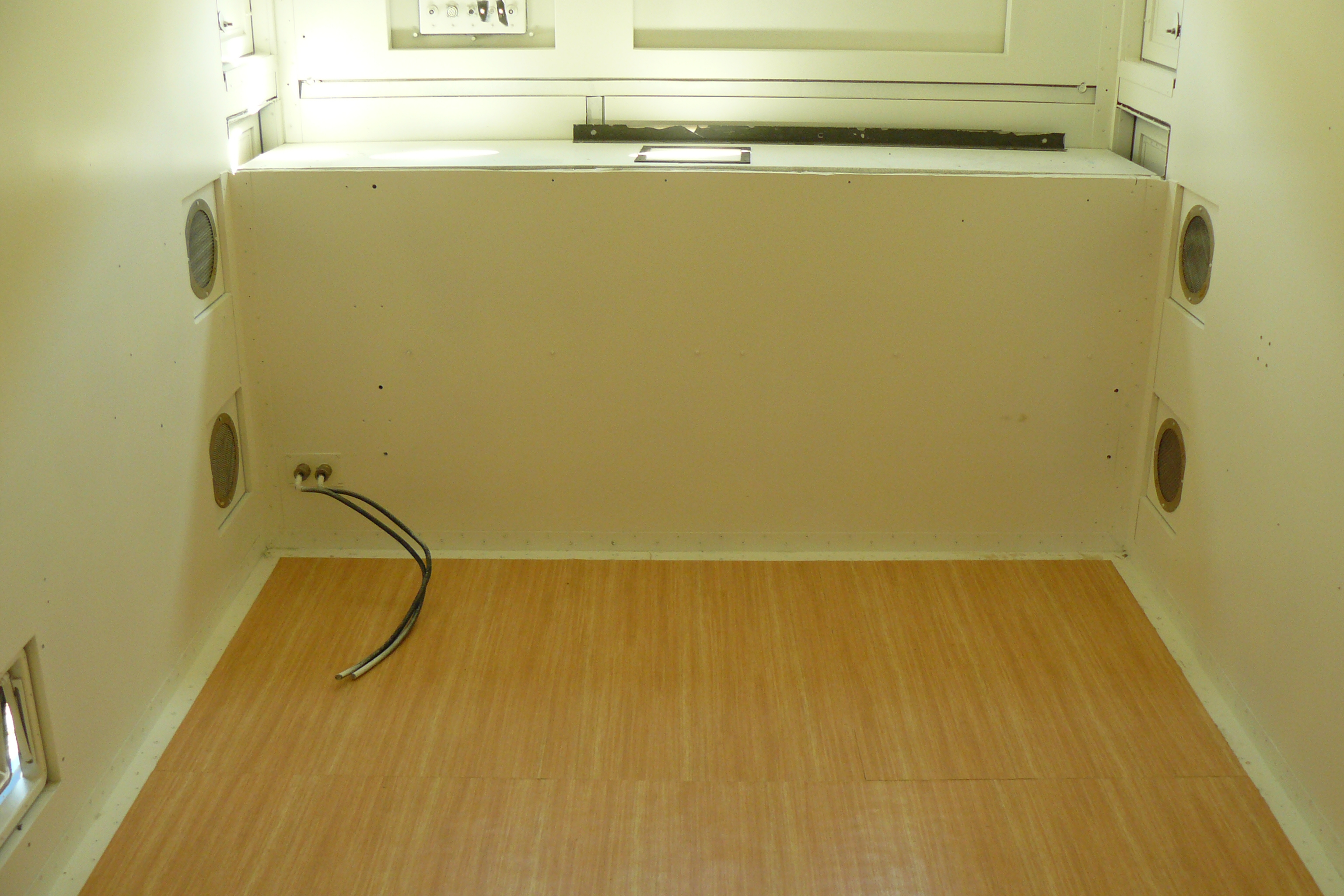

transformation des ventilations en vitrage ( découpe du verre 10 €/ mastic vitrage auto 20 € ...yes ! ), ponçage des paroies, descente des coffres, arrachage des sols et bouchage des trous a la résine ( les taquets d encrage dans le sol ) ..ça avance
récuperation du cadre , le retourner ,ébavurage du contre cadre , et mastic  carrosserie noir

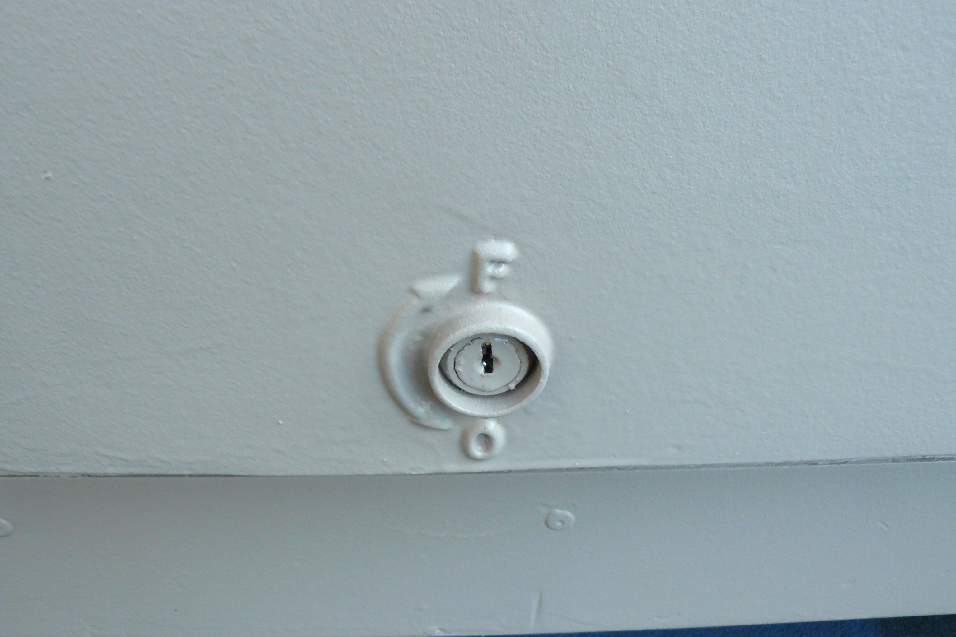

montage serrures coffres

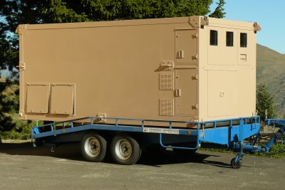

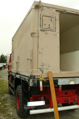

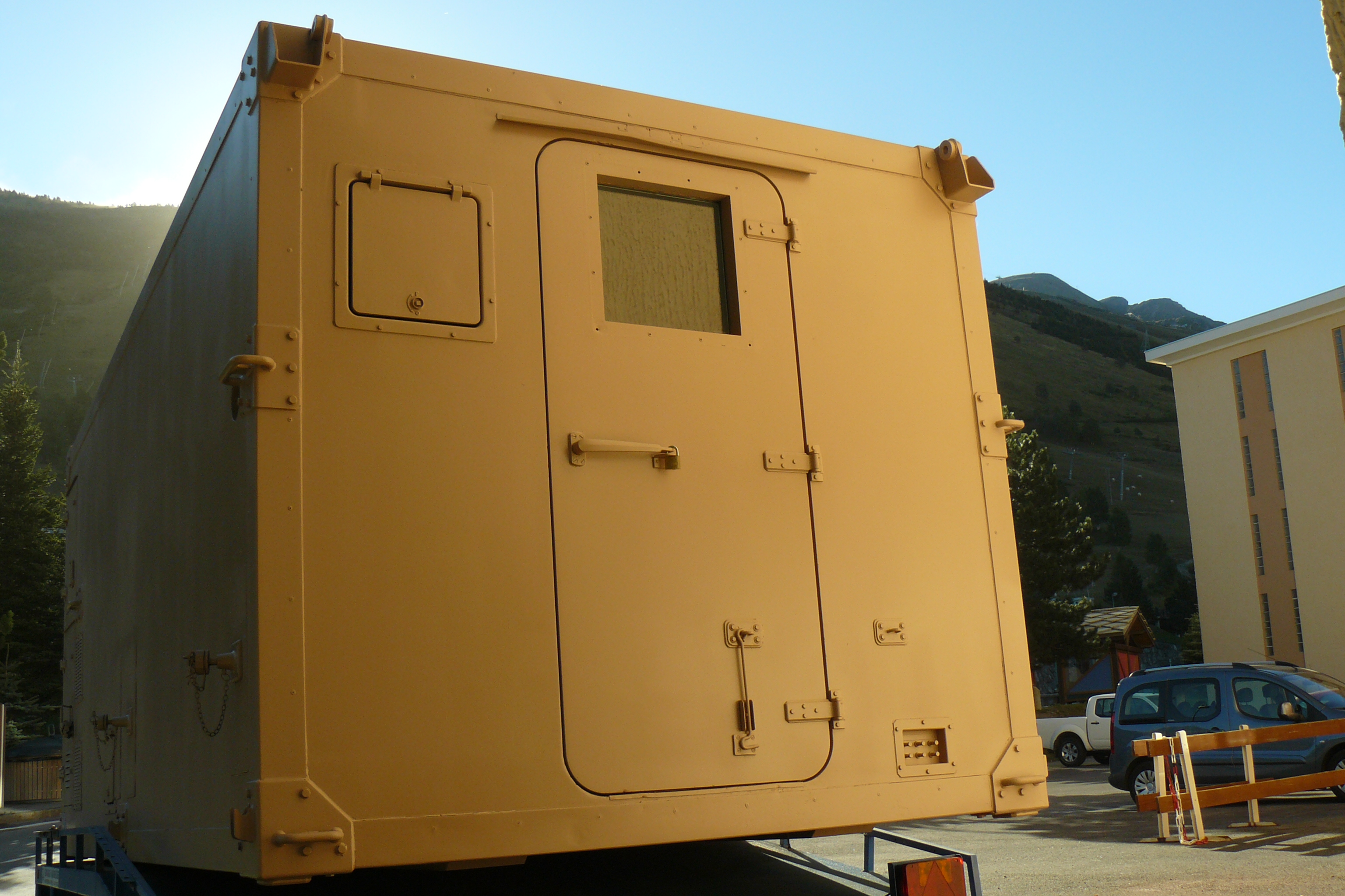

ça commence a ressembler un peu  ,a un camper !
pas mal cette implantation

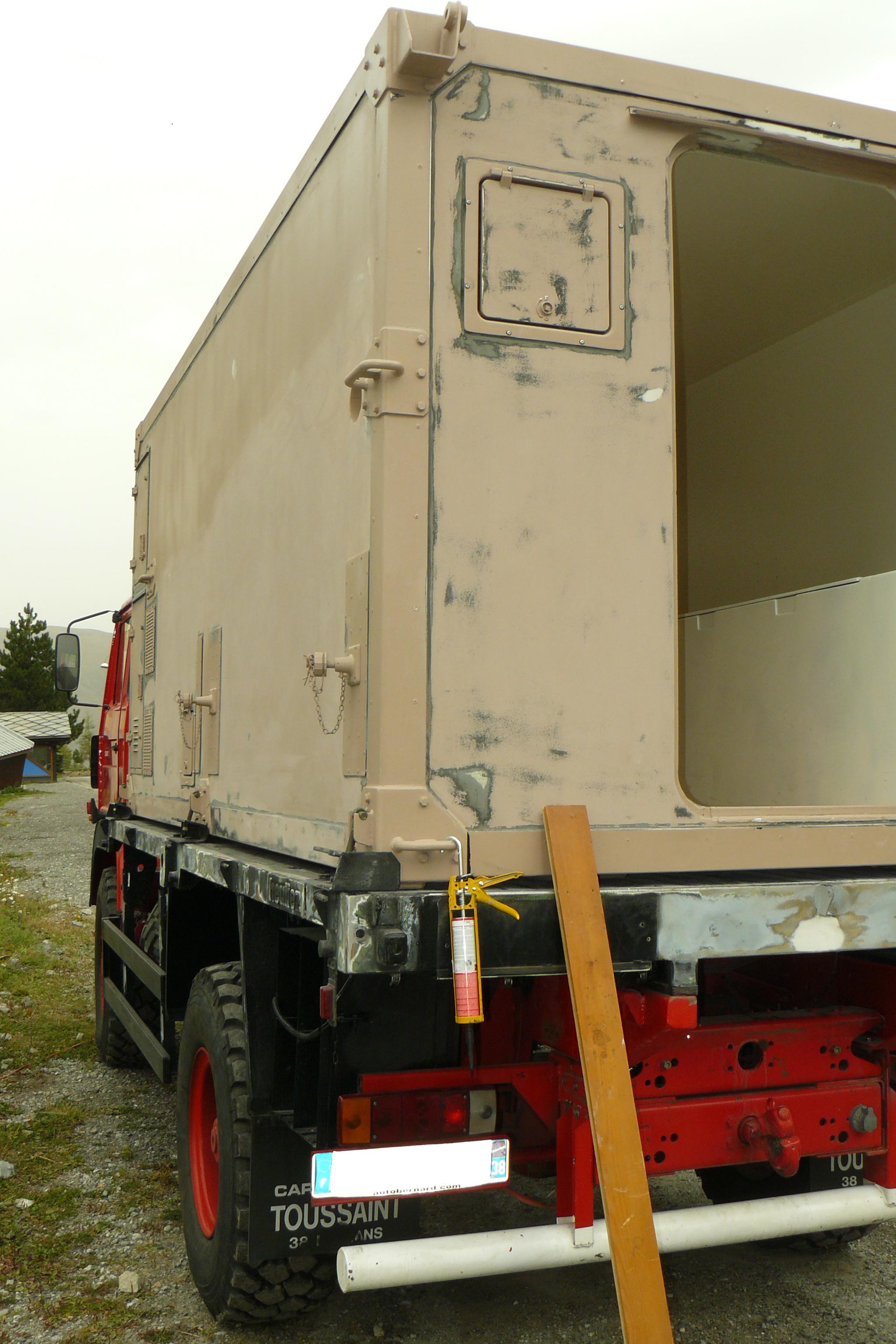

Messages : 756
Re: TRM 150 - Mise en place d'un Shelter
Message par traban61 »

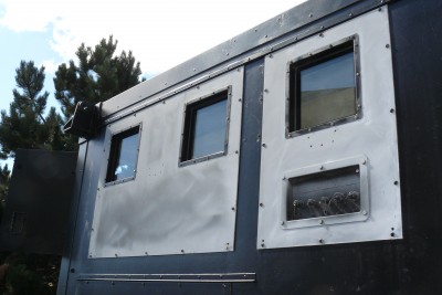

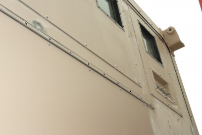

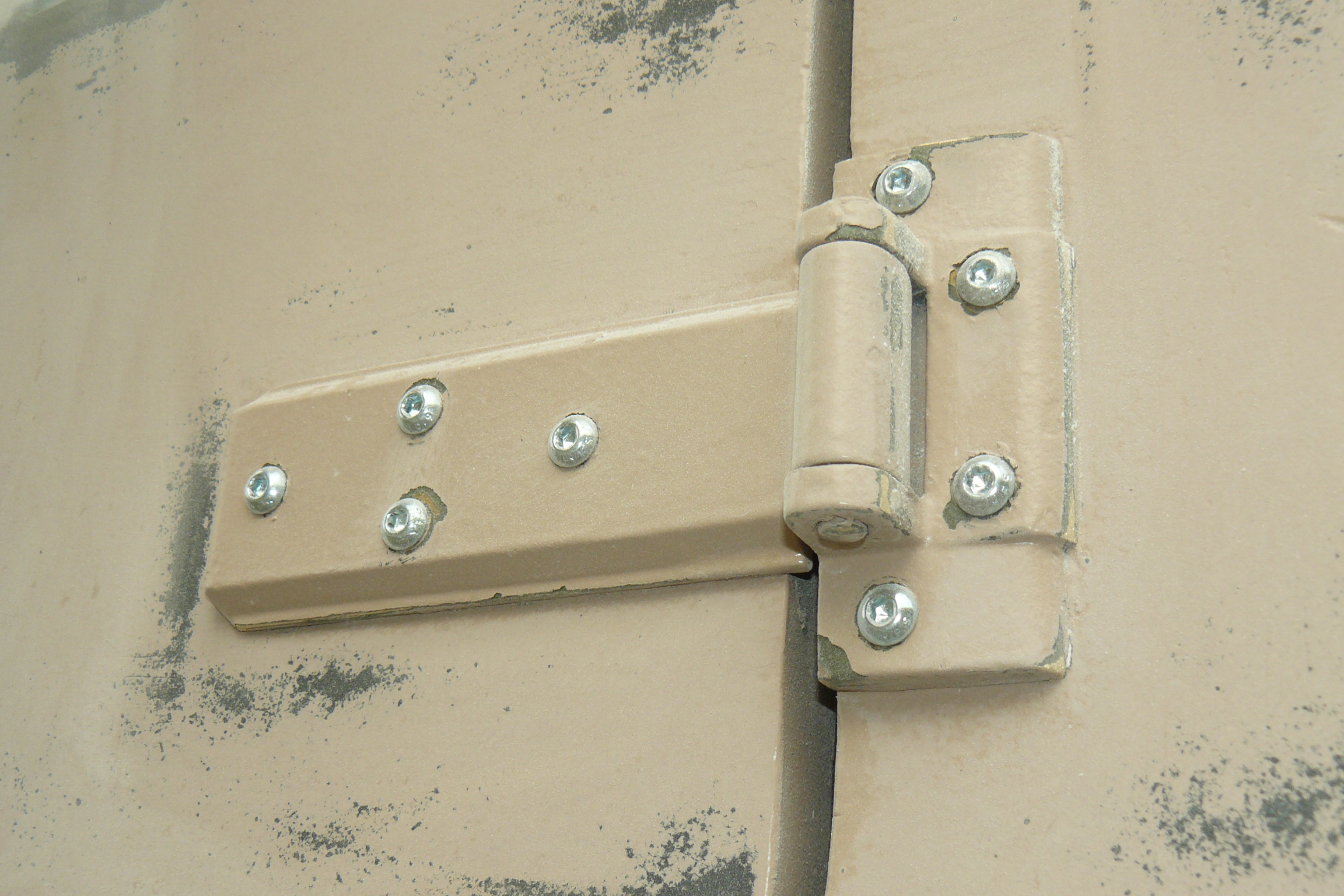

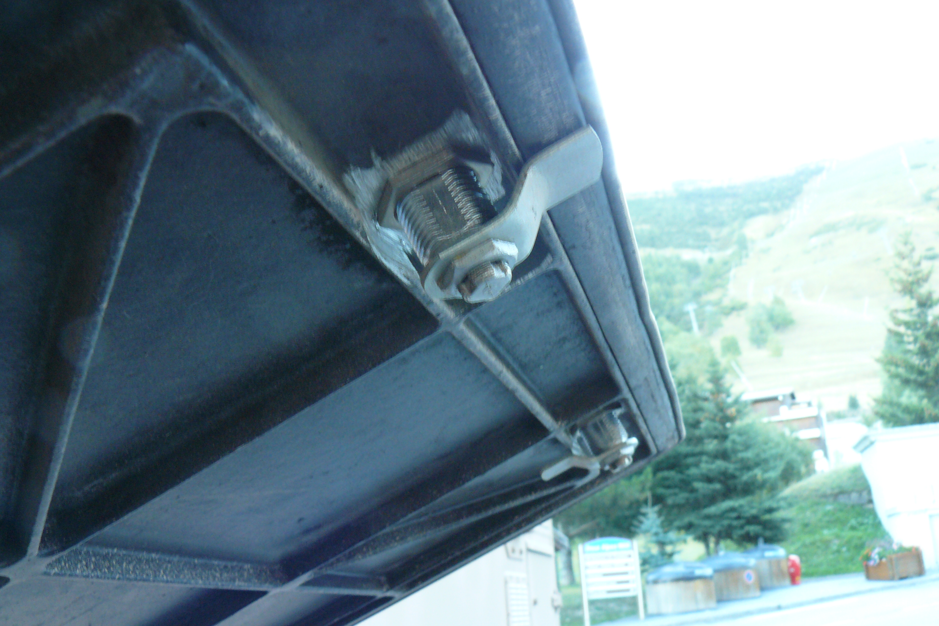

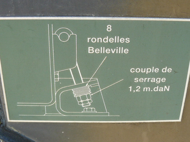

pour info fixation des griffes du shelter

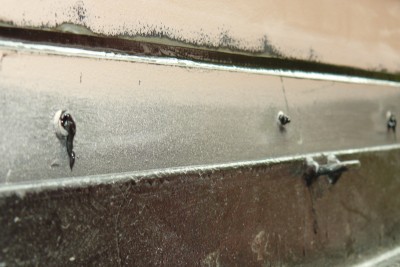

refection de tous les joints extérieur et bouchage de toutes les têtes des rivets pop  pour une étanchéité maxi;.bien poncer la tête , incérer le mastic,couper  au cuter quand c'est  sec , re-ponceuse pour la   finition
montage alcooliseur
montage alcooliseur
peinture complète lundi !
remplacement des boulons par d autres moins facile a déviser ( en + cela fait plus joli :-) mastic  également a l intérieur des trous

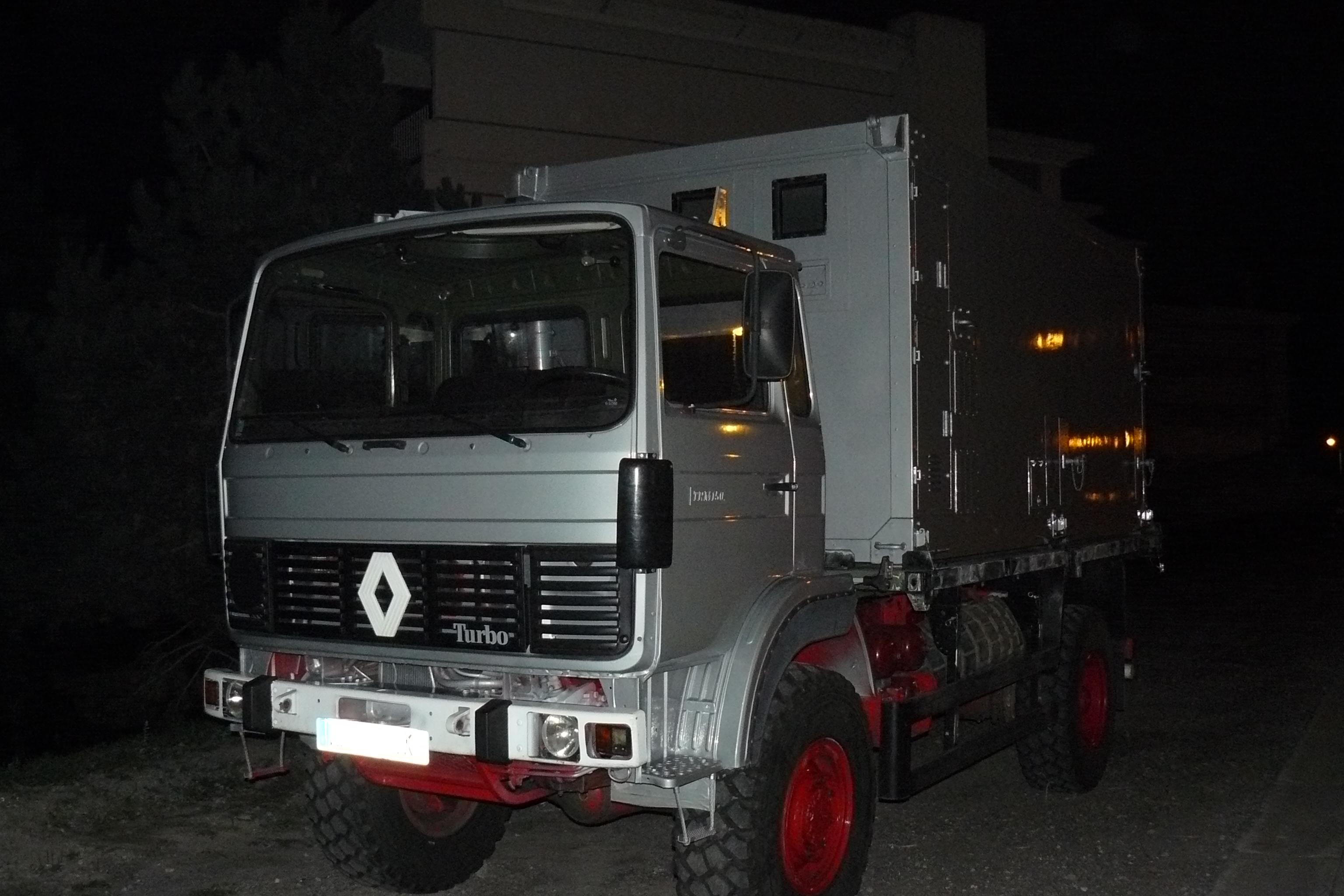

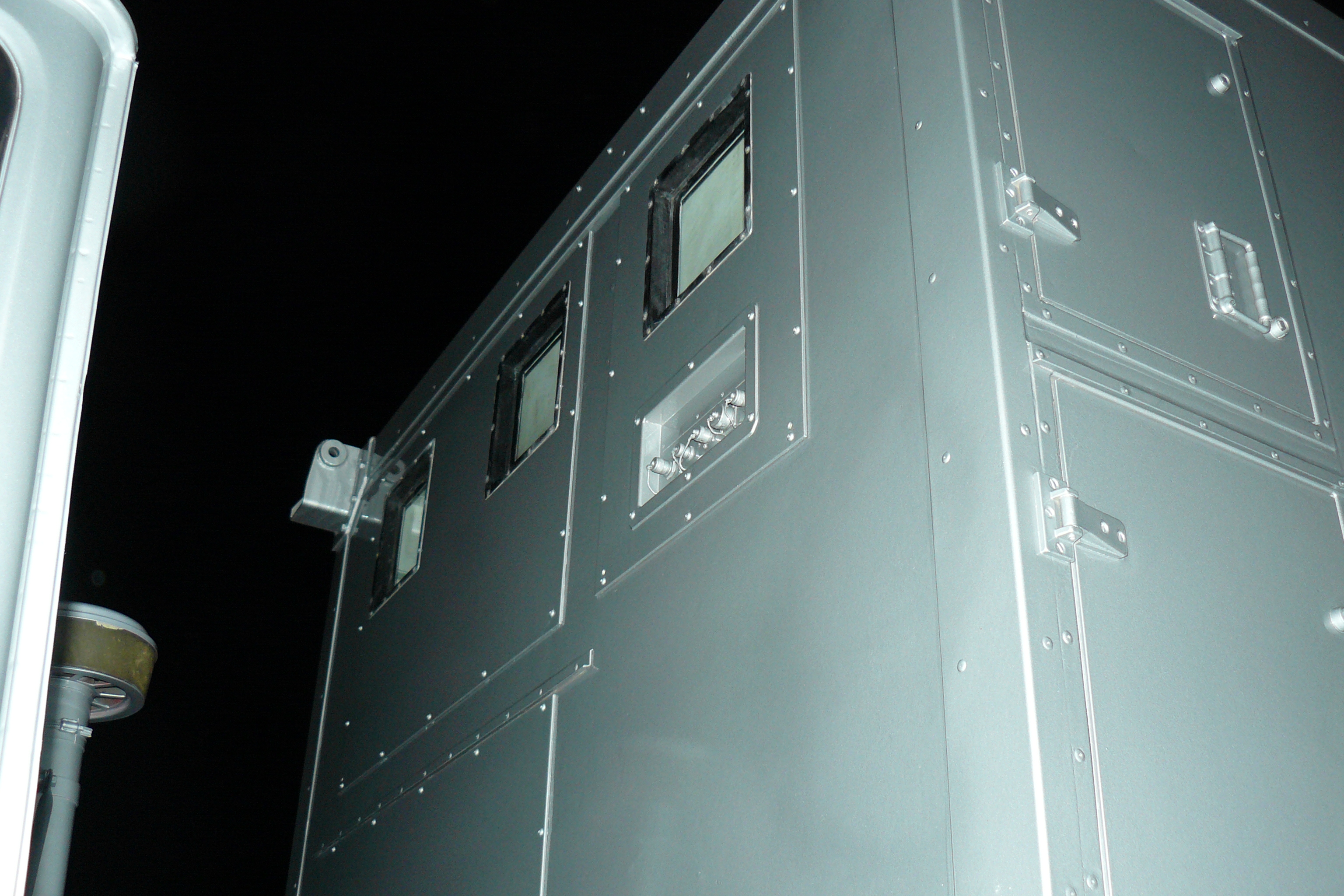

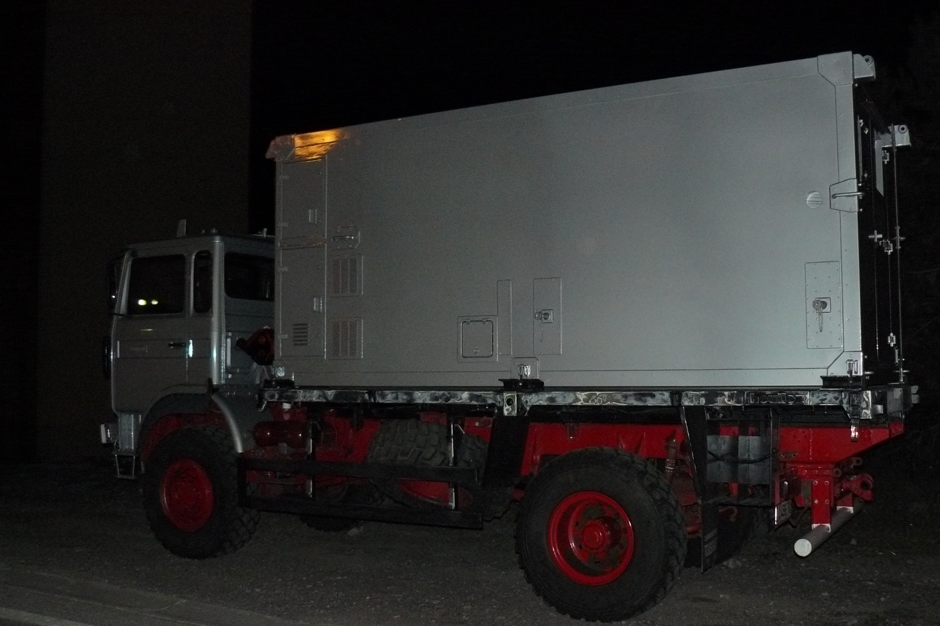

bonsoir

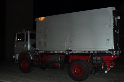

allez pour les plus impatients ....les photos :)
il n' est pas fini encore !
il me reste a peindre les roues ,les dessous ,remettre différente bricole les bavettes sous la calandre ,le bout du plateau en noir etc...

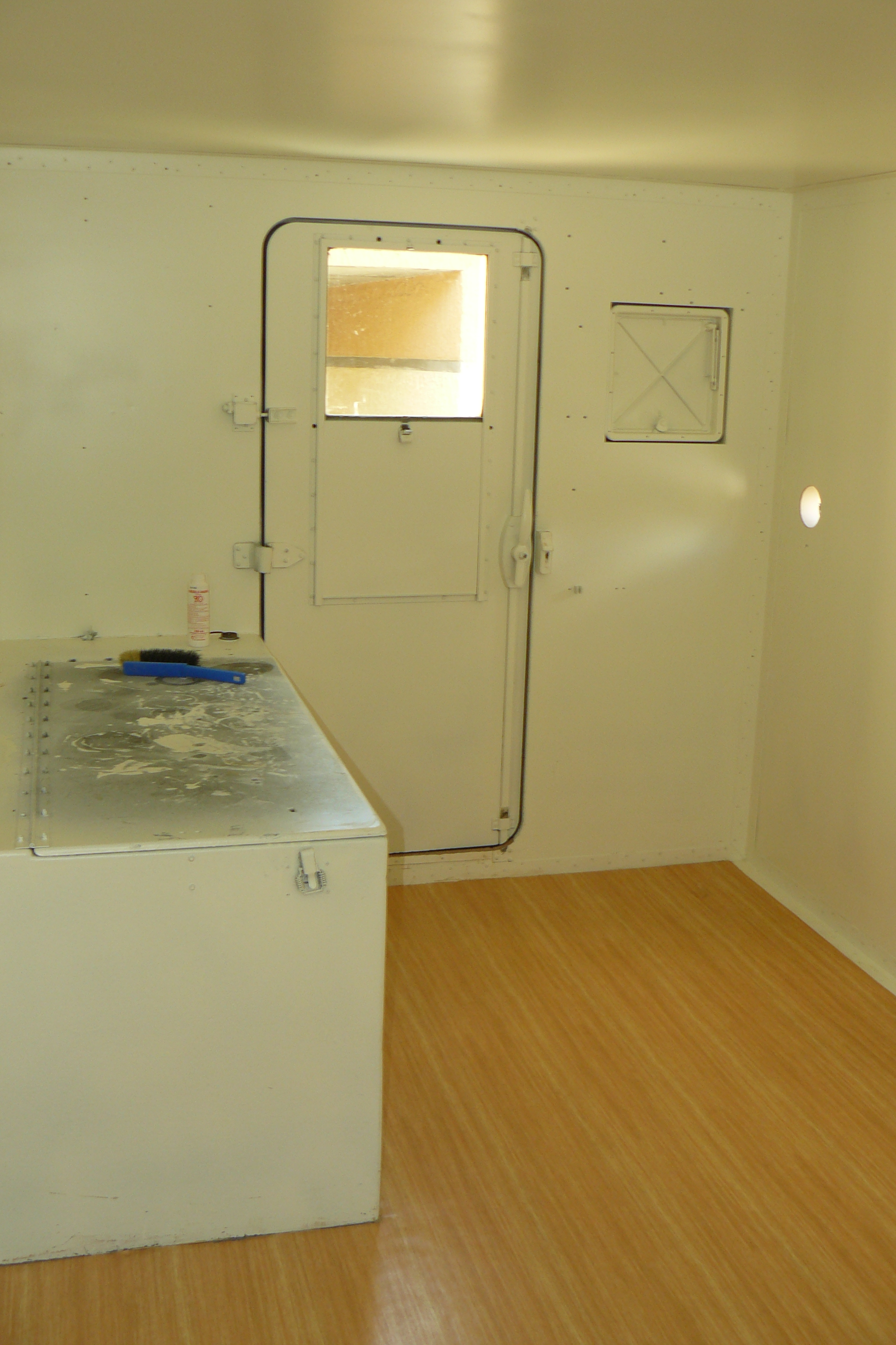

l'intérieur de la cabine ,
gris métal (ral...)cela fait un bon look ,le choix de la couleur ?..... " passe partout "
je ne vous raconte pas pour le rentrer en cabine chez le carrossier . :shock: . il a fallu dégonfler les roues presque a plat !....cela passait au cm prés :shock:
6 heures de boulot tout de même juste pour la peinture :roll:
.... et le double en préparation la vielle.
il est pas  fini !  mais cela vous donne  un aperçu de la teinte
