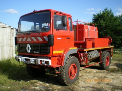

c'est bon .....c'est reparti !! :

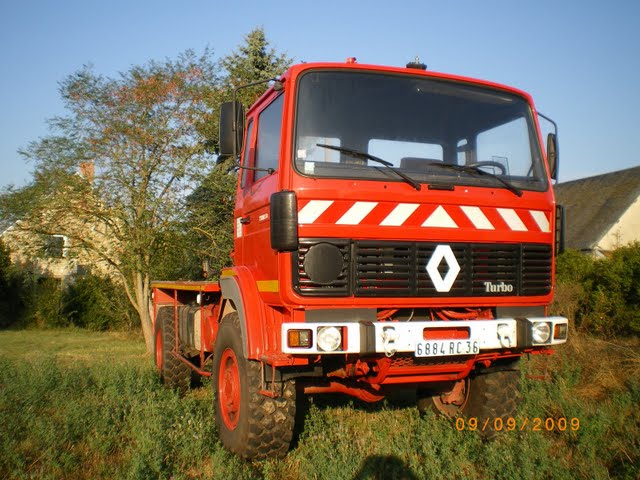

camion a la base
camion a la base

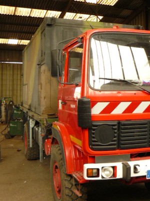

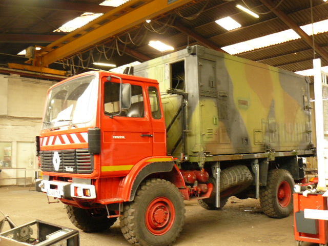

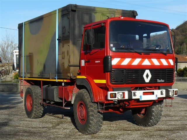

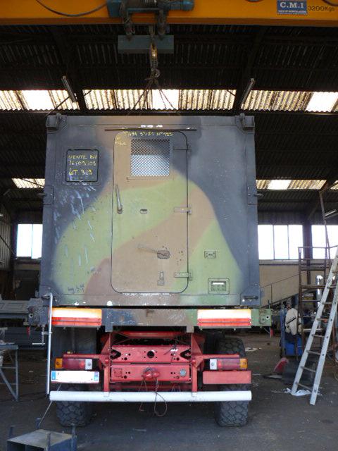

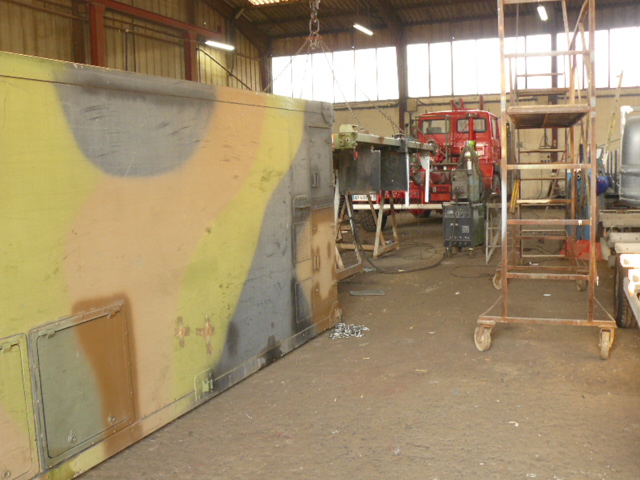

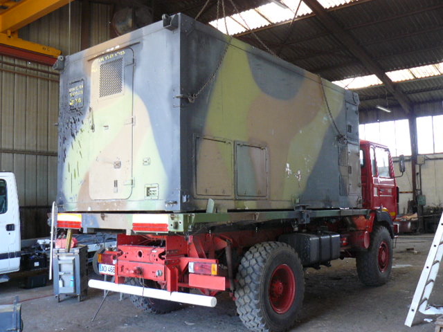

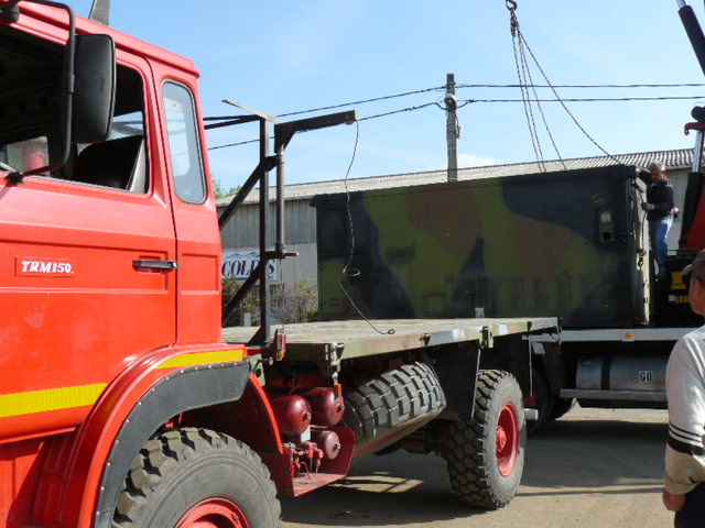

récupération du shelter aprés l 'avoir bien cherché ( long 4.34m)il en existe de toute taille  ( hauteur sous plafond 1.90)

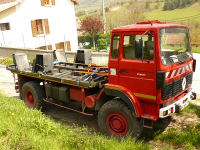

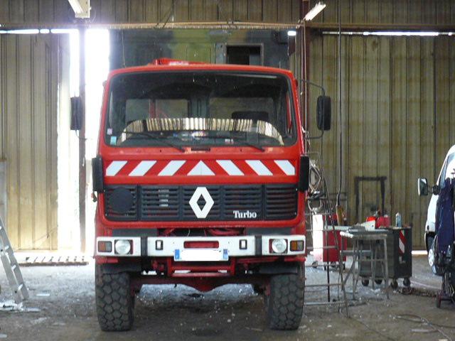

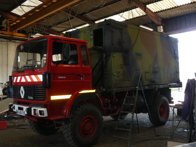

aprés cogitation  remplacement du  plateau  par celui d un  trm 4000, la greffe du shelter sur le plateau  d'origine  ne me convenais pas ,( il fallait élargir et rallonger et toujour le problème de la fixation)
plus large  et plus  long  cela  me permet de fixer les  griffes  du shelter
plateau du  4000 monté  avec le porte roue avant la livraison  du shelter (1000 kg)

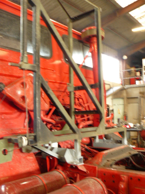

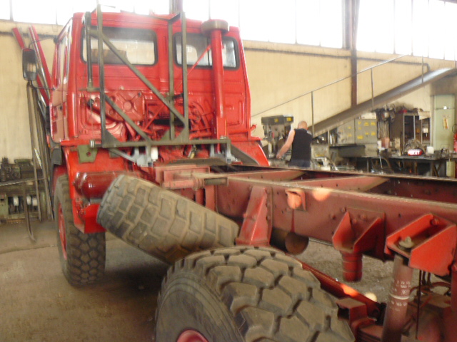

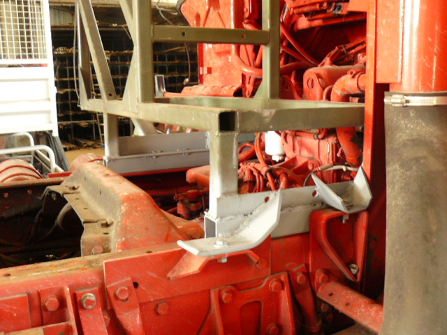

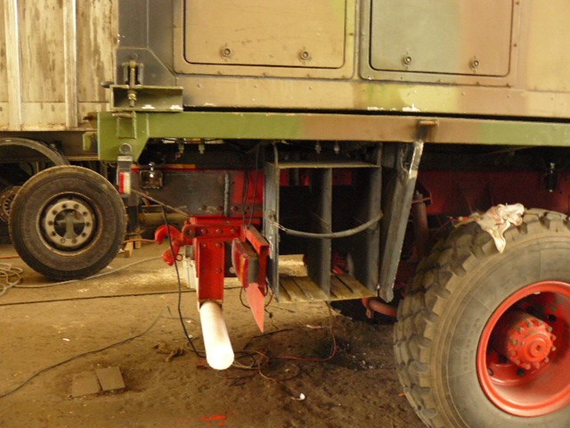

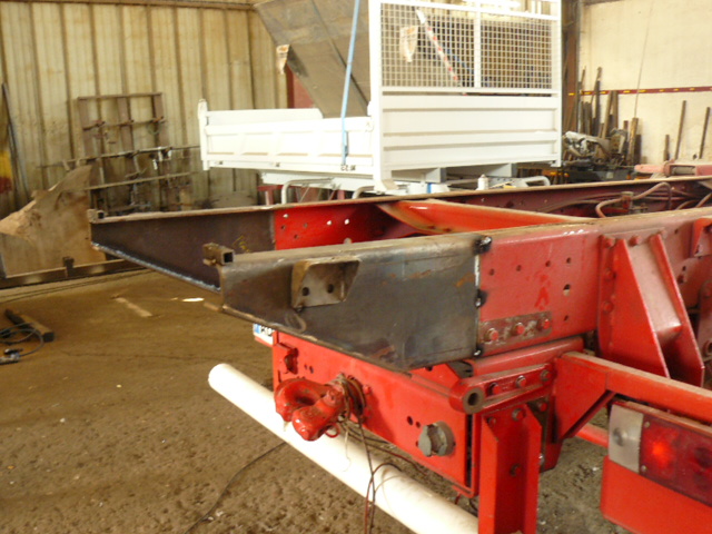

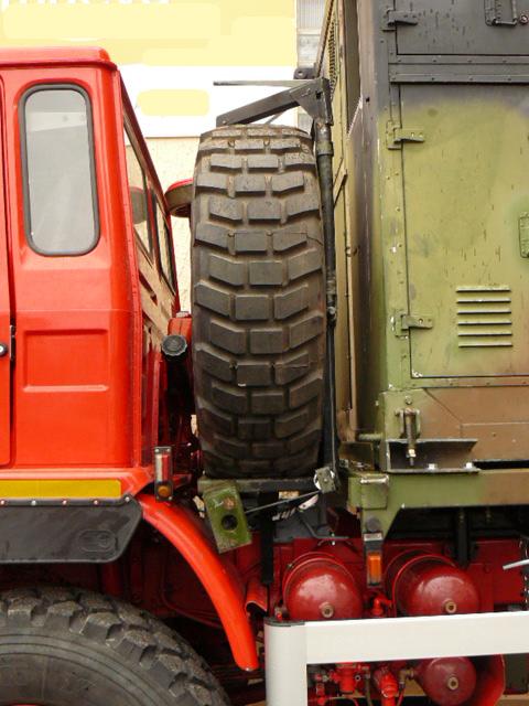

rallonge du châssis  reste a  travailler sur  le relevage de  barre anti encastrement ,  du fait que la  partie  du dessous recule de quelques CM

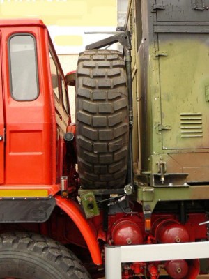

montage d un porte  roue d un  trm 2000 ds l autre sens ! j ai la prise d air a l'opposée du 2000 ( lageur 42 cm)

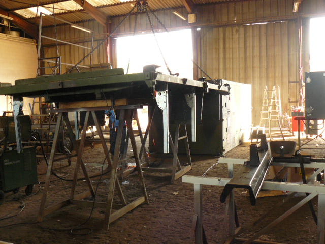

mise en place des barres sur les cotés . soudure des nouvelles oreilles plus baleze  sur le plateau!, les garde -boue , fixation de l arrêt de charge sur l'avant du plateau etc...
montage a blanc
montage a blanc
quand pensez vous ? on fixe ?

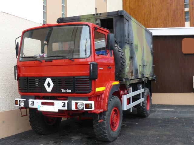

Excellent, le volume général est très harmonieux et ça lui fait une belle tête.
Quelle est la suite du programme?

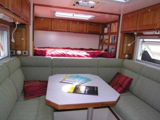

sur le module cellule:
electricité simple ( comme mon ancien ) : panneau solaire sur le toit du shelter( éclairage , frigo a compression (ouverture par le haut ) , pompe a eau ...et basta ),
une alimentation elec 220 sur l extérieur avec dijoncteur?... pas utilisé souvent sur le précédent )... peut être chauffe eau pour la douche .( si !)
wc portable simple
chauffage et plaque de cuisson : au gaz 2 grosses bt ds les coffres arriere droit
reserve d eau prévue  sous les banquettes

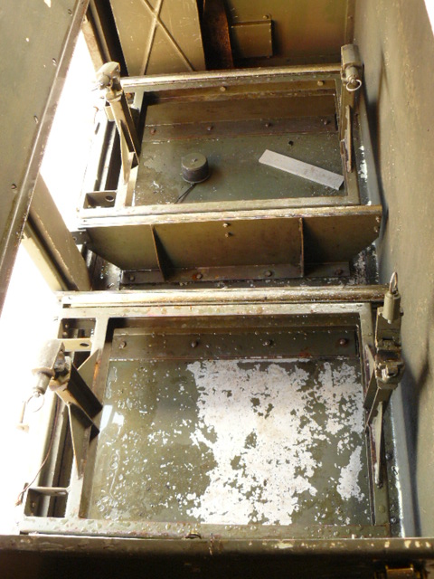

sauf que pour mon aménagement : la salle de bain  sera en  rentrant a gauche et la cuisine  a droite avec récupération des coffres extérieur a droite pour le gaz etc..

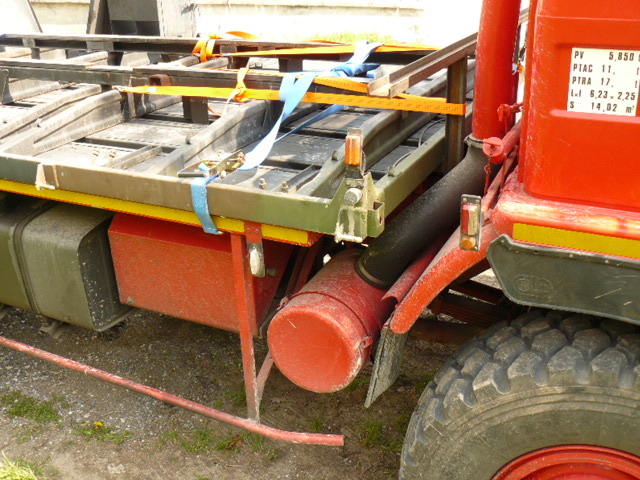

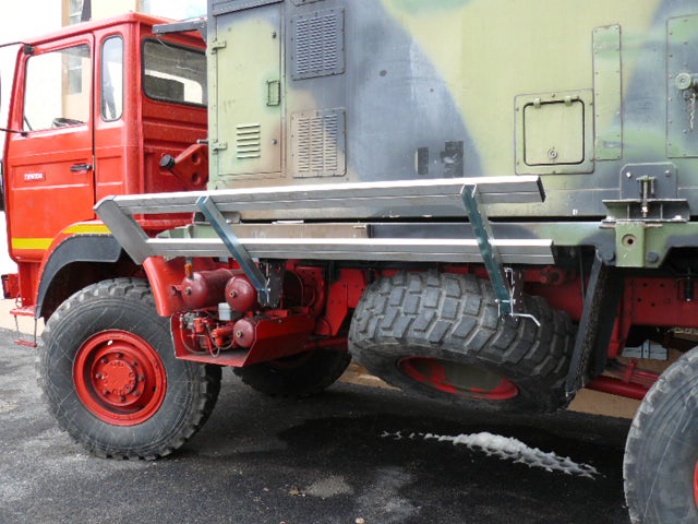

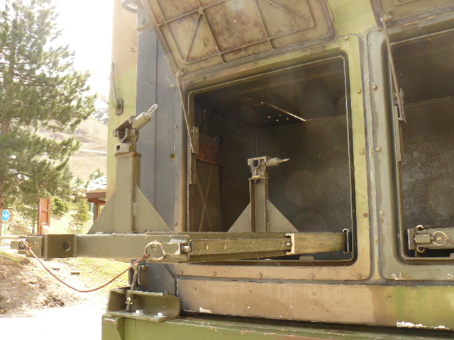

montage a blanc  reste les barres  cyclistes( homologué ! grrr $)  visu sur les deux  coffres arriere( montés sur tirroir...pas mal)

s'est clair que le shelter luis va comme un gant....en plus tu as les petite ouverture sur la hauteur,sur les coter tout a l'avant du shelter qui s'ouvre avec la clef carrer de 10,s'est pas mal du tout,j'ai monter le lit a ce niveaux,et s'est le pied d'avoir ces "pseudo" fenetre.....(si tu les conserve)
excellent projet le shelter qui en plus d'être de construction sérieuse,doit limiter la hauteur totale a quoi?? 3.20m par la??

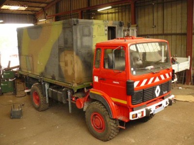

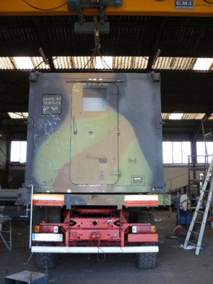

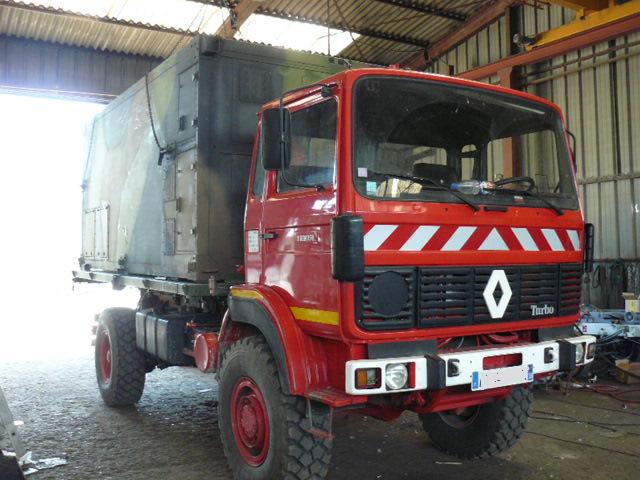

sortie du carrossier avec le certif..., lavage cet aprés midi ........demain j'attaque le ponçage du caisson :) :) : :
il est en train de perdre  son &quot; ame &quot; de  pompier !
il est en train de perdre son " ame " de pompier !
je ne  sais pas si cela me  servira à grand  chose  le  fait  que cela se releve !..en tous cas  c'est des barres  homologuer .....je pourai toujour m'en servir d étendage :-)

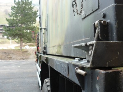

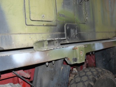

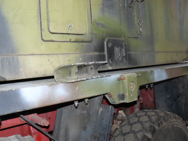

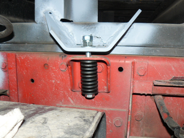

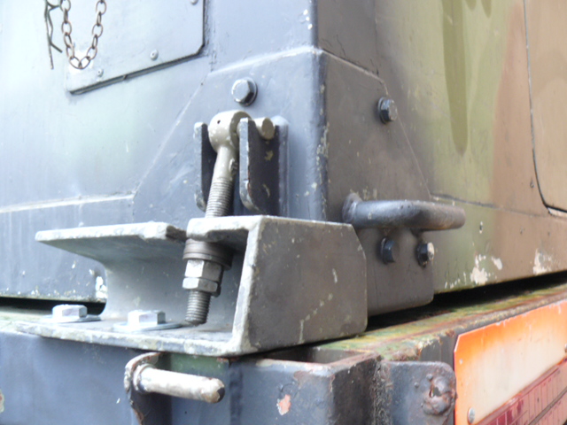

gros plan sur le système d attache

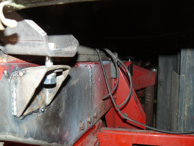

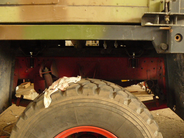

système  de fixation  châssis /plateau... sur les conseils d'un responsable carrosserie de chez ren..tr....dommage que je n' avais pas l appareil  photo, quand on   relevé la roue  arriere  avec le  fenwick a 30 cm du sol !!...l'avant du plateau prennait une emplitude de 3 cm !... pas mal

ensuite une question : pour les ressorts des fixations entre caisse et châssis tu utilises des ressorts de soupapes ? ou c'est des ressorts spécifiques ?

C'est comment a l'intérieur du shelter? Je veux dire il est vider et la cloison entre partie vivable et coffre a batterie devant est enlevée où il reste a faire ca encore? :P

Re: TRM 150 -MISE EN PLACE D UN SHELTER
a noté l'adaptation du porte roue de secours provenant d'un trm 2000... :D

se ne sont pas des ressorts,mais des rondelles spécifiques carrosserie , elles sont incurvées , on peut les trouver dans le commerce chez des fournisseur en grosse quincaillerie , les miennes viennent soit disant d un fournisseur sur Paris , j' essaierais d'avoir l adresse ,si cela peut intéresser .
lors de la manip avec le fenwik,on voyait bien le travaille de ces rondelles qui s'eccrasaient ,l empillement de celles ci sont de 10 cm ( ce qui m a été conseillé ),
l arriere est fixé en rigide ,mais je pense que si l on veut plus il n'y a qu' a rallonger l impillage , je ferais des essais plus tard , mais pour le moment ça me va :roll:

Je me demande pourquoi les carrossiers français sont allergiques aux systèmes de fixation à trois ou quatre points. J'ai posé la question à plusieurs et ils ne veulent rien savoir.
Pour ces barres anti cyclistes, as-tu le droit de les couvrir avec un panneau? Si oui ça fera plus discret pour cacher la roue et les reservoirs/jerricans (carburant = richesse) et aussi si il y à un cran à la bonne position tu as une magnifique table externe pour y installer une cuisine externe; essentiel quand il fait chaud dans le shelter.
Moi je compte mettre des panneaux rien que pour cacher mes réservoirs, ça fera un peu plus cc et moins camion aussi.

mmm pour revenir à ces rondelles, c'est donc un empilement de rondelles incurvées. mais lorsqu'elles s'écrasent, lors de mouvements de la caisse, ensuite elles retrouvent malgré tout leur forme d'origine ??? et ce même après des milliers de mouvements ??
tu as la référence de la rondelle ( cotes )
merci ;)
et encore bravo pour le taf

js02 a écrit :mmm pour revenir à ces rondelles, c'est donc un empilement de rondelles incurvées. mais lorsqu'elles s'écrasent, lors de mouvements de la caisse, ensuite elles retrouvent malgré tout leur forme d'origine ??? et ce même après des milliers de mouvements ??
merci ;)
ça s'appelle des rondelles "belleville", par contre côté tarif je crois que c'est pas donné, non ?
Sinon, j'ai une question à propos du rallongement du châssis... as-tu obtenu une autorisation de renault ou c'est le carrossier qui a "couvert" les travaux ??
Sinon, du beau boulot !! Belle gueule avec le shelter... :mrgreen:
js02
Message par js02 »
Pacha a écrit : Bonjour
ok, c'est avec des rondelles belleville.
mais je penais que ces rondelles avaient cette élasticité juste pour empecher le deerrage des vis autour desquelles elles sont placées ( comme les rondelles fendues en fait ). je ne pensais pas que ça pouvait faire cet effet ressort à volonté. bon. pour le tarif ça va encore. j'ai trouvé un exemple de tarifs sur internet :
diam intérieur 10.2mm
diam extérieur 28mm
épaisseur 1mm ( ça fait pas beaucoup non ? )
le sachet de 50 : 29.88 HT
( http://www.e-appro.com/rondelles_bellev ... 00_mm0.htm )
la taille devrait peutêtre revue à la hausse.
si vous avez les cotes des vôtres ça peut être intéressant.

oui j y ai pensé a couvrir ces barres en + de récupérer un coulissant sur le shelter pour faire faire une cuisine a la place d'un coffre ...il faut que je cogite ou je vais le mettre., j ai déjà pensé a mettre un groupe electrogene dans un caisson derriere la cabine du camion en hauteur vers la roue dans cet emplacement non utilisé.
il "parrait " que si tu montes des coffres il faut que cela soit homologuer :evil: :evil: ..... c'est vraiement une course d obstacles ces aménagements ! .
