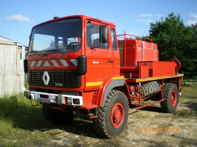

camion a la base
camion a la base

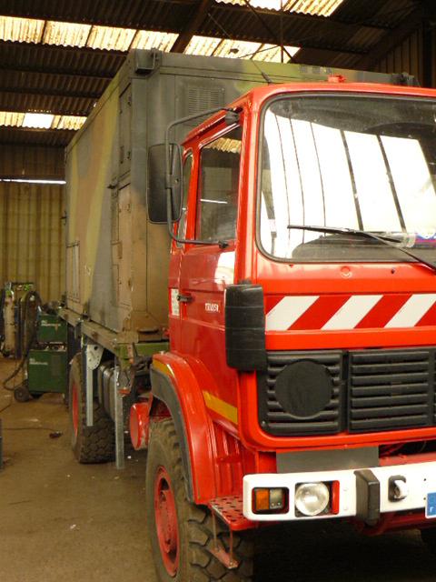

récupération du shelter aprés l 'avoir bien cherché ( long 4.34m)il en existe de toute taille  ( hauteur sous plafond 1.90)

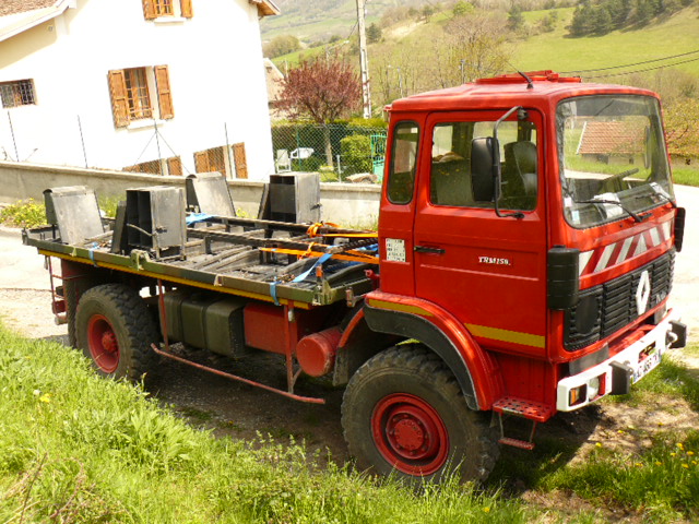

plateau du  4000 monté  avec le porte roue avant la livraison  du shelter (1000 kg)
rallonge du châssis  reste a  travailler sur  le relevage de  barre anti encastrement ,  du fait que la  partie  du dessous recule de quelques CM

montage a blanc
montage a blanc

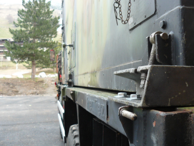

gros plan sur le système d attache
système  de fixation  châssis /plateau... sur les conseils d'un responsable carrosserie de chez ren..tr....dommage que je n' avais pas l appareil  photo, quand on   relevé la roue  arriere  avec le  fenwick a 30 cm du sol !!...l'avant du plateau prennait une emplitude de 3 cm !... pas mal

d'abord félicitations pour le boulot accompli
ensuite une question : pour les ressorts des fixations entre caisse et châssis tu utilises des ressorts de soupapes ? ou c'est des ressorts spécifiques ?
calou09230
Re: TRM 150 -MISE EN PLACE D UN SHELTER
Message par calou09230 »
pour la barre arrière anti antiencastrement j'ai eu l'homologation avec la roue de secours à l'arrière en place, à voir à chartres :)

se ne sont pas des ressorts,mais des rondelles spécifiques carrosserie , elles sont incurvées , on peut les trouver dans le commerce chez des fournisseur en grosse quincaillerie , les miennes viennent soit disant d un fournisseur sur Paris , j' essaierais d'avoir l adresse ,si cela peut intéresser .
lors de la manip avec le fenwik,on voyait bien le travaille de ces rondelles qui s'eccrasaient ,l empillement de celles ci sont de 10 cm ( ce qui m a été conseillé ),
l arriere est fixé en rigide ,mais je pense que si l on veut plus il n'y a qu' a rallonger l impillage , je ferais des essais plus tard , mais pour le moment ça me va :roll:

mmm pour revenir à ces rondelles, c'est donc un empilement de rondelles incurvées. mais lorsqu'elles s'écrasent, lors de mouvements de la caisse, ensuite elles retrouvent malgré tout leur forme d'origine ??? et ce même après des milliers de mouvements ??
tu as la référence de la rondelle ( cotes )
merci ;)
et encore bravo pour le taf
calou09230

js02 a écrit :mmm pour revenir à ces rondelles, c'est donc un empilement de rondelles incurvées. mais lorsqu'elles s'écrasent, lors de mouvements de la caisse, ensuite elles retrouvent malgré tout leur forme d'origine ??? et ce même après des milliers de mouvements ??
merci ;)
ça s'appelle des rondelles "belleville", par contre côté tarif je crois que c'est pas donné, non ?
Sinon, j'ai une question à propos du rallongement du châssis... as-tu obtenu une autorisation de renault ou c'est le carrossier qui a "couvert" les travaux ??
Sinon, du beau boulot !! Belle gueule avec le shelter... :mrgreen:
js02
Message par js02 »
Pacha a écrit : Bonjour
ok, c'est avec des rondelles belleville.
mais je penais que ces rondelles avaient cette élasticité juste pour empecher le deerrage des vis autour desquelles elles sont placées ( comme les rondelles fendues en fait ). je ne pensais pas que ça pouvait faire cet effet ressort à volonté. bon. pour le tarif ça va encore. j'ai trouvé un exemple de tarifs sur internet :
diam intérieur 10.2mm
diam extérieur 28mm
épaisseur 1mm ( ça fait pas beaucoup non ? )
le sachet de 50 : 29.88 HT
( http://www.e-appro.com/rondelles_bellev ... 00_mm0.htm )
la taille devrait peutêtre revue à la hausse.
si vous avez les cotes des vôtres ça peut être intéressant.
