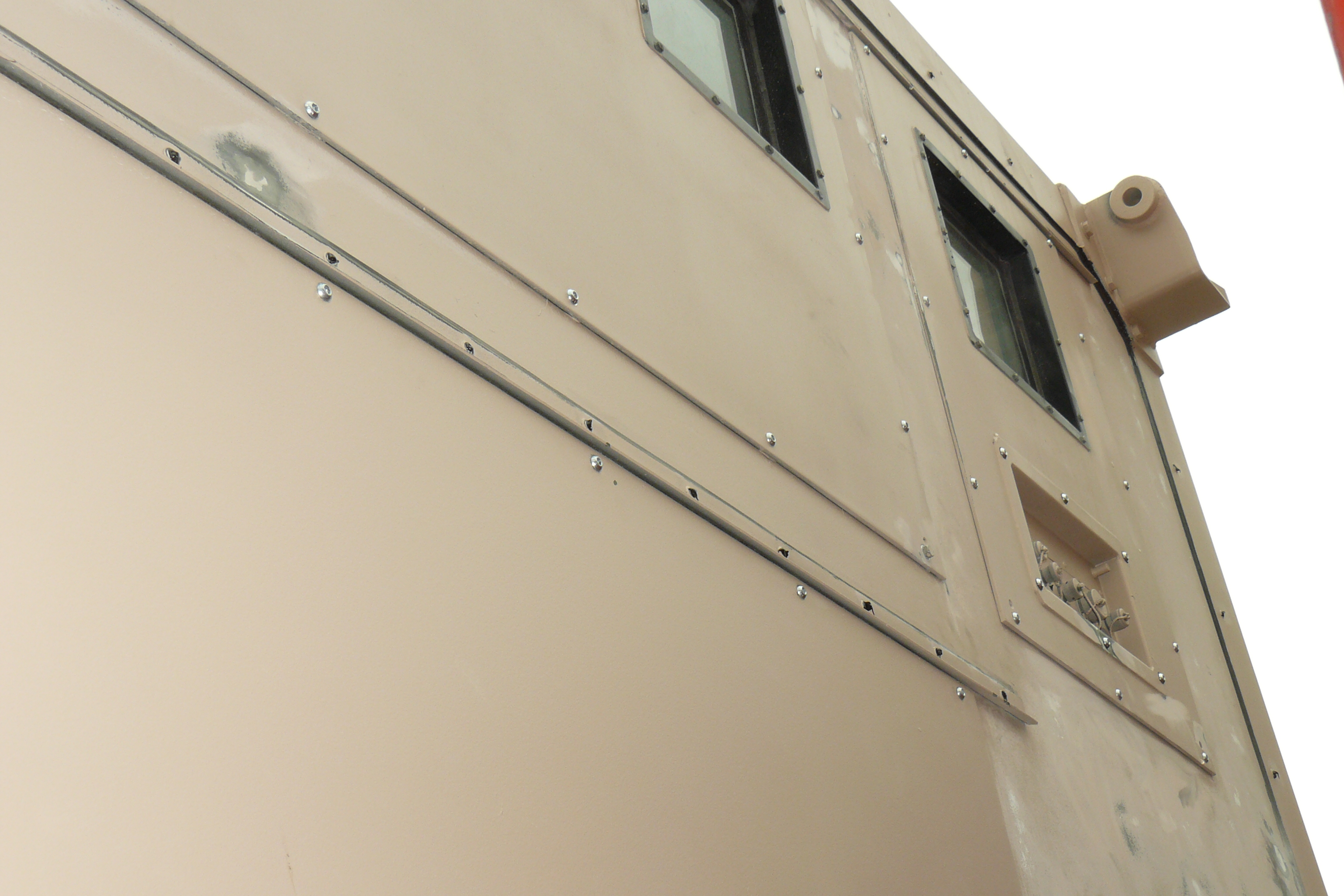

pour info fixation des griffes du shelter
refection de tous les joints extérieur et bouchage de toutes les têtes des rivets pop  pour une étanchéité maxi;.bien poncer la tête , incérer le mastic,couper  au cuter quand c'est  sec , re-ponceuse pour la   finition
montage alcooliseur
montage alcooliseur
peinture complète lundi !
remplacement des boulons par d autres moins facile a déviser ( en + cela fait plus joli :-) mastic  également a l intérieur des trous
