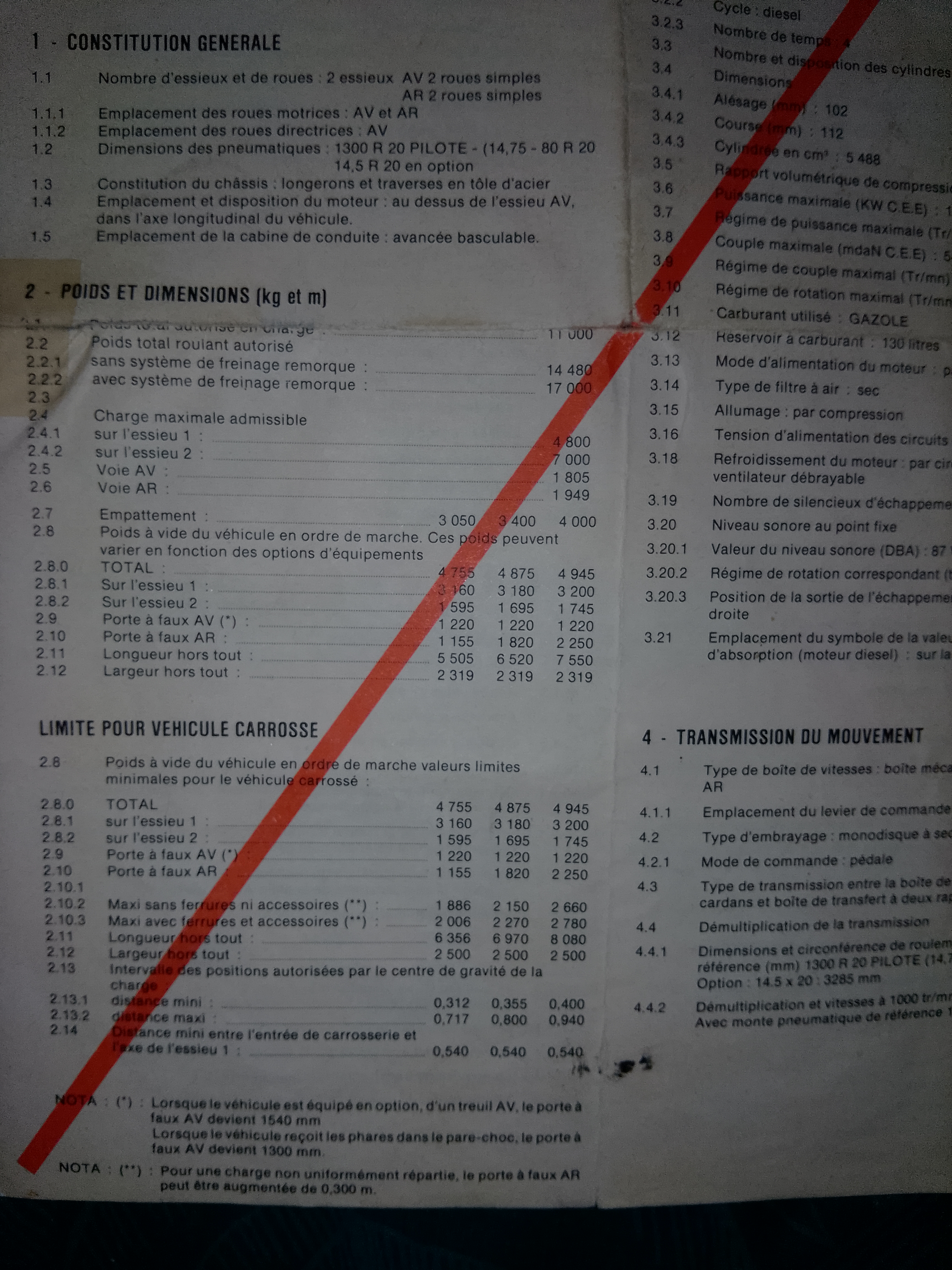

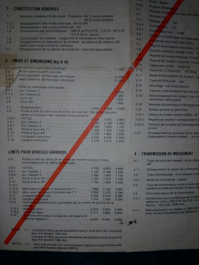

Non Denis, elle est trop longue !
Reprenez-moi si les calculs sont erronés, mais je pense avoir juste :
1300 paf av sans treuil avec les phares dans le pare-chocs, mais je pense que tu es équipé d'un treuil avant ce qui fait un paf Av de 1500
3400 empattement
1950 paf ar max sans serrure et accessoires + 300 autorisé pour une charge non repartie soit un paf ar max = 2250
540 c'est le minimum entre l'axe de l'essieu av et le début de la cellule
1300 + 3400 + 2250 = 6950 mm longueur du véhicule
Avec treuil 1500 + 3400 + 2250 = 7150 mm
Autorisé par le drealman ? Longueur max sur le BR 6770 mm
Si autorisé par la dreal tu peux mettre :
6950 - 1300 - 540 = 5110 mm de cellule sans ferrure et plus 120 mm avec ferrures et accessoires soit 5230 mm
Avec treuil = 7150 - 1500 - 540 = 5110 mm sans ferrures
Si la dreal refuse du fait qu'il y a sur ton BR t'as une ligne qui dit longueur carrossable max 6770 mm, cela réduit ta cellule à :
6770 - 1300 - 540 = 4930 mm ferrures comprises
Avec option treuil 6670 - 1500 - 540 = 4730 mm
Tu peux demander à la dreal si tu peux avoir une tolérance sur les deux longueurs que j'ai noté ou s'il exige de limiter la longueur du véhicule à 6770 mm ou si tu peux aller jusqu'à 6950 ou 7150 mm avec l'option treuil ?
Ouvre un dossier dans une dreal proche de chez toi, quand t'as un technicien qui prend en charge ton dossier, demande lui la cellule max que tu peux installer ça sera plus prudent, car d'un technicien a un autre, ils autorisent certaines choses et pas d'autres .. Bienvenue dans le monde de la dreal :mrgreen:
J'ai un Renault 110/170 est sur son barré rouge, je peux carrosser le véhicule encore plus en ayant un empattement de 3400 !
C'est pour cela qu'il faut se référencer sur le barré rouge de son véhicule, car d'un camion à un autre ça peut changer au niveau des dimensions !
Une photo du BR du S110/170 dont j'ai fait passer en vasp autocaravane y a 4 ans :
