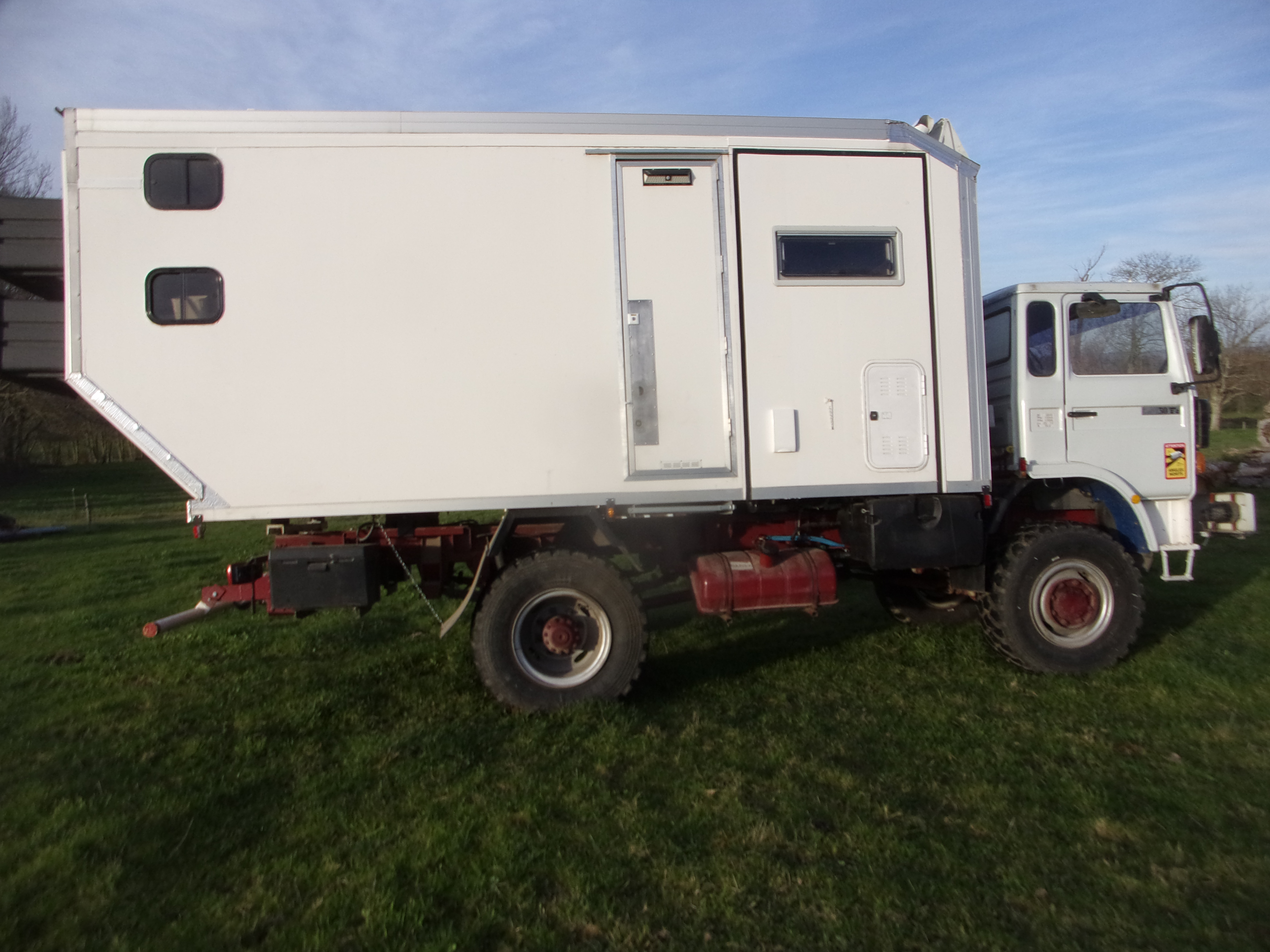

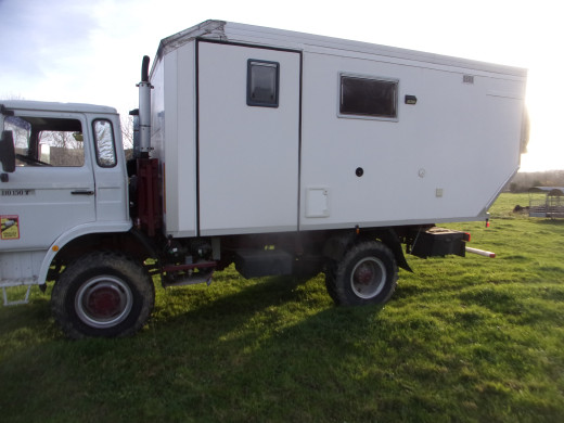

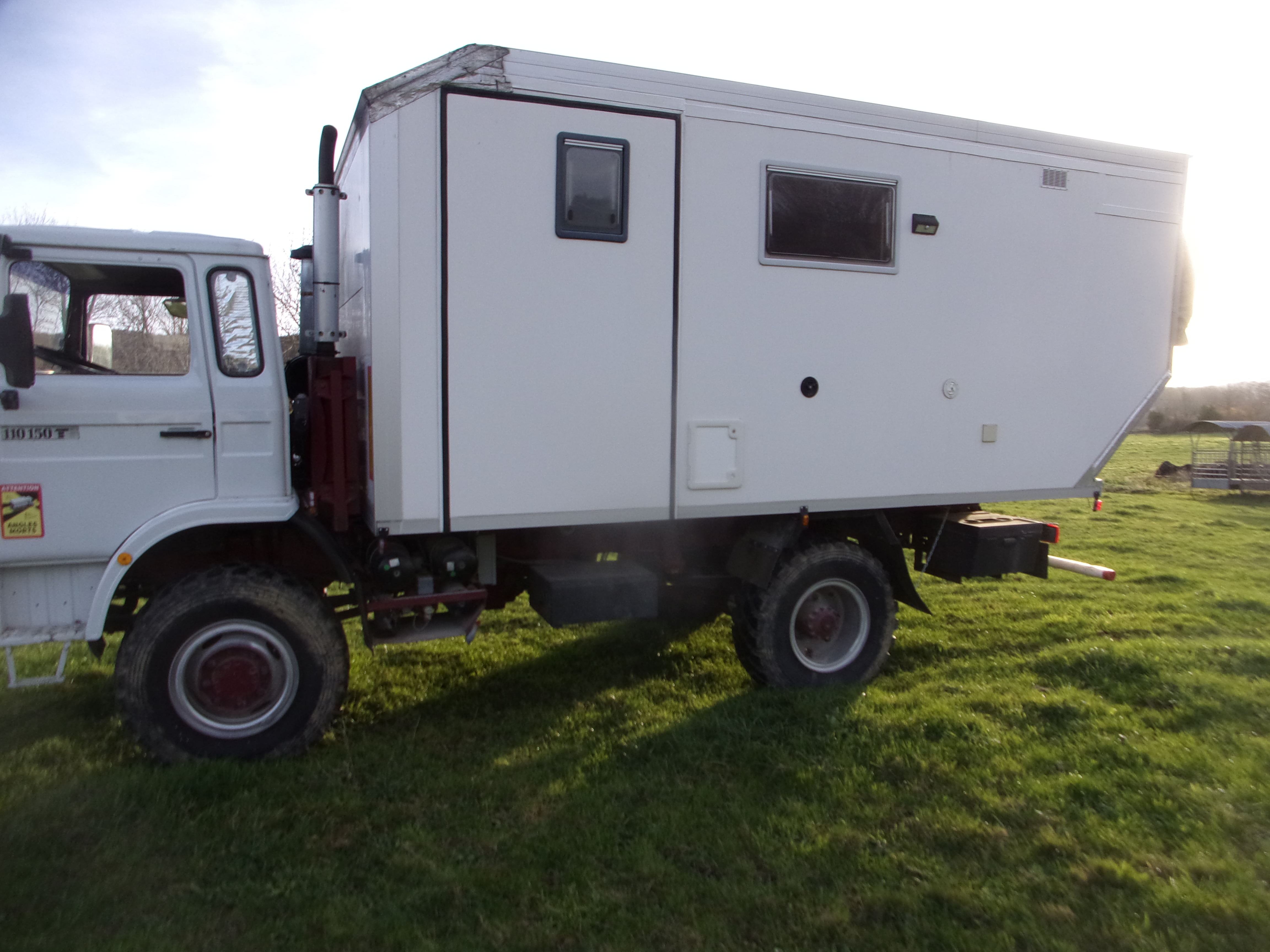

J'ai un Renault 4x4 110/150 avec cellule aménagée , j'ai un soucis avec ma RTI , ma cellule fait 2,60m de large , on me refuse la RTI pour cette largeur étant donné que le véhicule n'a jamais été carrossé en FGTD (frigo d'origine) , es que quelqu'un aurai une solution légale ??

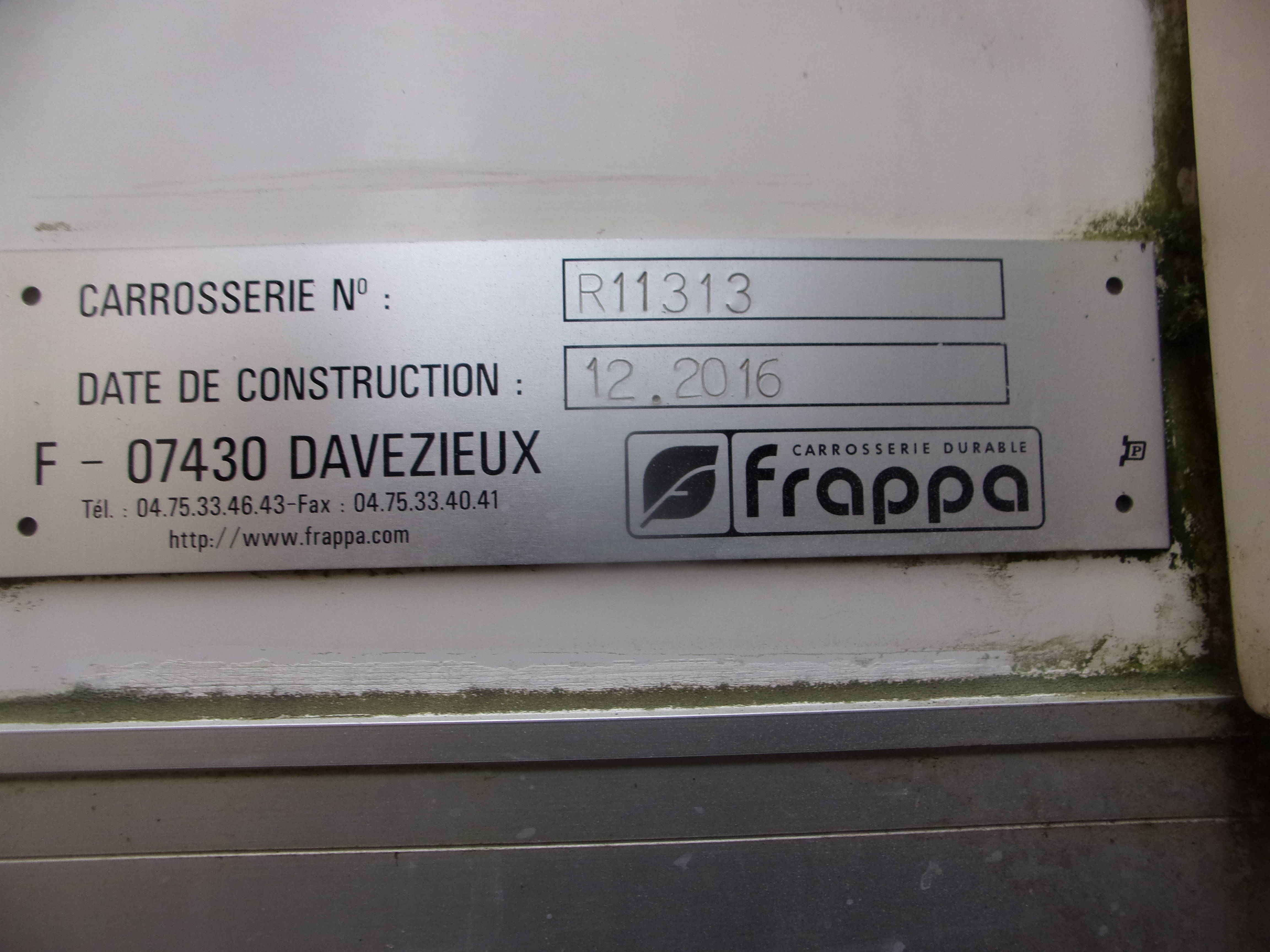

si si , les cellules frigo sont bien a 2,60 , alors peux être pas toutes , j'ai acheté ce camion tel quel , évidement sans me méfier de cette largeur , c'est en faisant ma RTI que le contrôleur m'a dit , on ne pourra valider vu cette largeur , maxi 2,55 pour un véhicule n'étant pas sorti en frigo d’origine classé FGDT , la cellule a étés acheté neuve et surbaissée vu ça hauteur m'a dis l'ancien propriétaire
si joint la plaque de la cellule

il semble bien en effet que le "meilleur" moyen est de renoncer a passer une rti pour passage en vasp autocaravane et compter sur la mansuétude du controleur technique... éventuellement en ayant pas tous les éléments non démontables requis pour ça...
mais pour autant le vehicule doit avoir son certificat de carrossage, et avoir fait l'objet d'une rti pour ça non ? :roll:
ou bien la caisse a été changée a l'arrache par une autre sans nouvelle reception peut être ?
est ce que la longueur correspond par exemple ?
