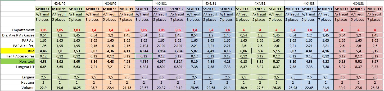

Essaie de ne pas trop charger sur le porte à faux et équilibre si tu peux avec la RDS sur une gallerie de cabine..
Un tableau excel où tu peux voir les dimensions de plusieurs modèles, le tiens ni est pas dessus, y a un peu des similitudes :
Ton PAF ar max avec ferrures, c'est 2070+300= 2370mm
Plus tard sur ton dossier vasp camping car tu pourras utiliser ce topic, ça t'aidera pour la réparation des charges du véhicule :
viewtopic.php?t=21291
Sur mon barré rouge c'est limité à longueur hors tout 6970 mm pourtant le technicien de la dreal me l'a fait passer en longueur à 7320 mm sans demande à Renault truck ! C'est au bout vouloir de celui où celle qui va recevoir ta RTI ..
