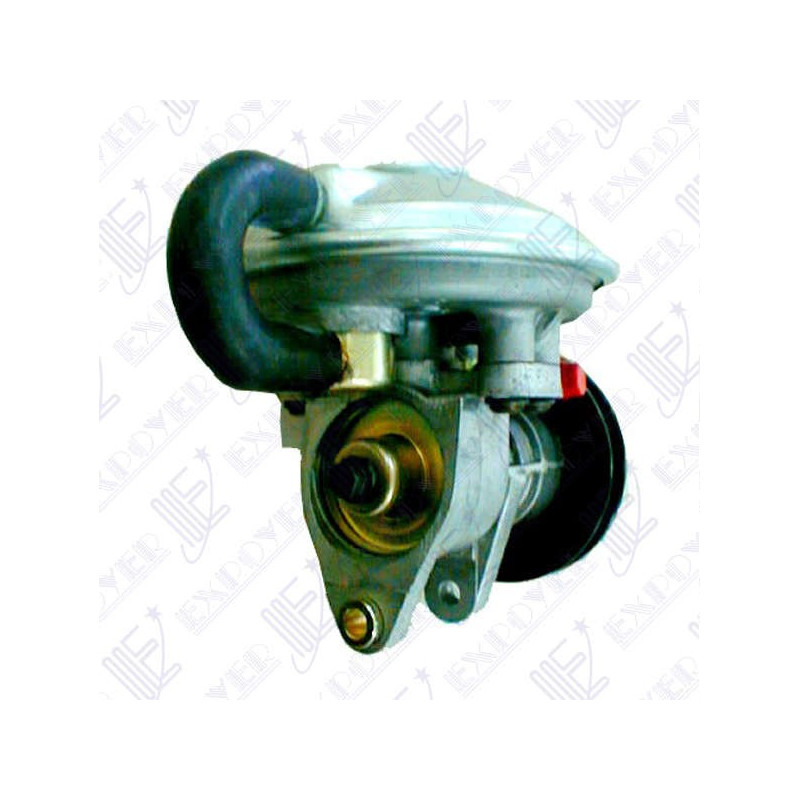

Quelle est la taille de cette pièce ? Je ne peux pas estimer les dimensions. Mais je ne vois aucun endroit sur mon moteur où cette pièce puisse être montée.
Beda
- Allumeuse
- Messages : 852
- Type de véhicule : 4x4 Ponticelli N°127
Re: discussion autour des freins..pompe a vide...
Salut Samuel,
Je ne sais pas non plus, pourquoi ce sujet est discuté.
Sur cette photo, on reconnaît exactement une pompe à vide de ce type.
S'il s'agit de ton moteur, c'est clairement reconnaissable,
qu'il n'y a pas de pompe à cet endroit et qu'il n'est pas non plus possible d'en monter une.

j'étais relativement de ton avis Beda d'autant que Samuel me semblait dans un premier temps avoir clos le débat en écrivant ceciBeda a écrit : 22 mars 2024 14:41 Salut Samuel,
mais en même temps, si cet objet peut être démonté sans qu'on ne s'en soucie plus, il peut être intéressant de se poser quand même la question s'il n'y a pas en revanche quelque chose a récupérer sur le moteur d'origine et a remettre sur celui ci (pas forcément a cet endroit on est d'accord)SamL. a écrit : 18 mars 2024 23:15 Bonsoir messieurs, je n'étais pas au véhicule aujourd'hui et je ne peux donc fournir aucune information concernant la pompe à vide.
Mais je peux vous dire avec assurance que mes freins fonctionnent à merveille. C'est probablement la meilleure partie de ce véhicule (encore).![]()
pour que son brutt continue de freiner comme avant, je suppose que c'était le sens de l'interrogation de François.
il m'a dans un premier temps semblé que c'était une simple dérive du sujet vers des questionnement sur le fonctionnement du circuit de freinage et c'est donc pour ça que j'ai scindé le sujet, mais ça reste "lié" aux conséquences éventuelles d'un changement du moteur si le nouveau n'a pas de qu'il faut dessus.

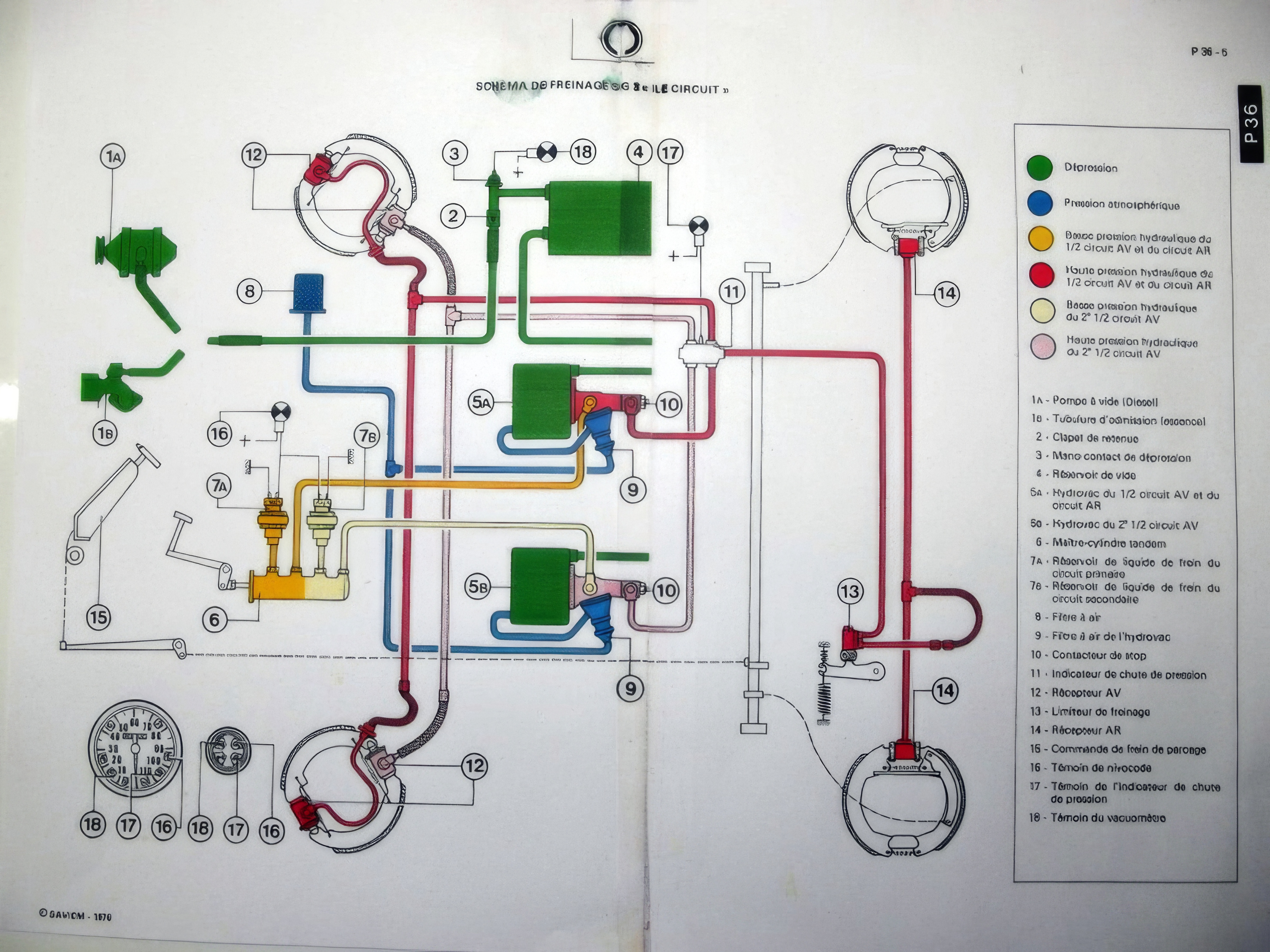

Je vais répondre à Beda et à Samuel.
Comme vous n'êtes pas Français, je dois préciser que dans un jeu télévisuel il y a l'option "coup de fil à un ami" pour avoir de l'aide
J'ai donc cherché un Hydrovac BENDIX et je sui tombé sur les Hydrovac des camions GMC qui ressemblent comme 2 goutes d'eau à celui de du Brimont Brutt2 de Samuel.
Et là "Bingo", j'ai compris que Brimont à reproduit un système de freinage utilisé dès la seconde guerre mondiale sur de nombreux véhicules militaires.
Je vous donne les 4 documentations et je maintiens qu'il n'y a pas d'huile dans un circuit d'air à dépression.
Samuel "vous êtes l'heureux gagnant de ce jeu" vous avez gagné le droit de nous faire une synthèse

- J'ai appelé un spécialiste Range Rover qui me confirme que c'est bien une pompe a dépression montée sur le VM que ce soit en 4 ou en 6 Cylindres.
- J'ai appelé "The spécialiste" des 404 qui m'a dit que l'on parle bien de dépression d'air et pas d'huile avec un Hydrovac de 404 ou de SG3 ou de SG2 (il a les 3). (Merci Anatole)

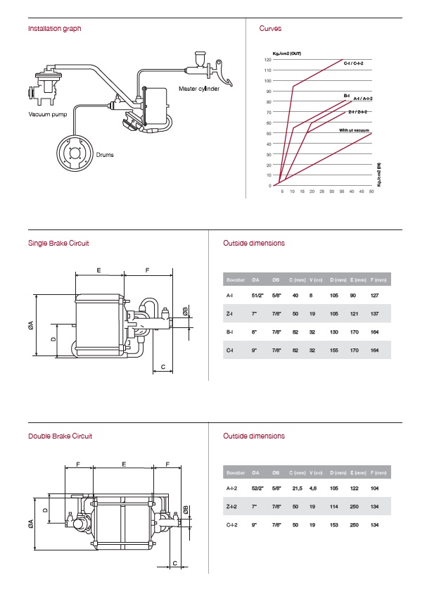

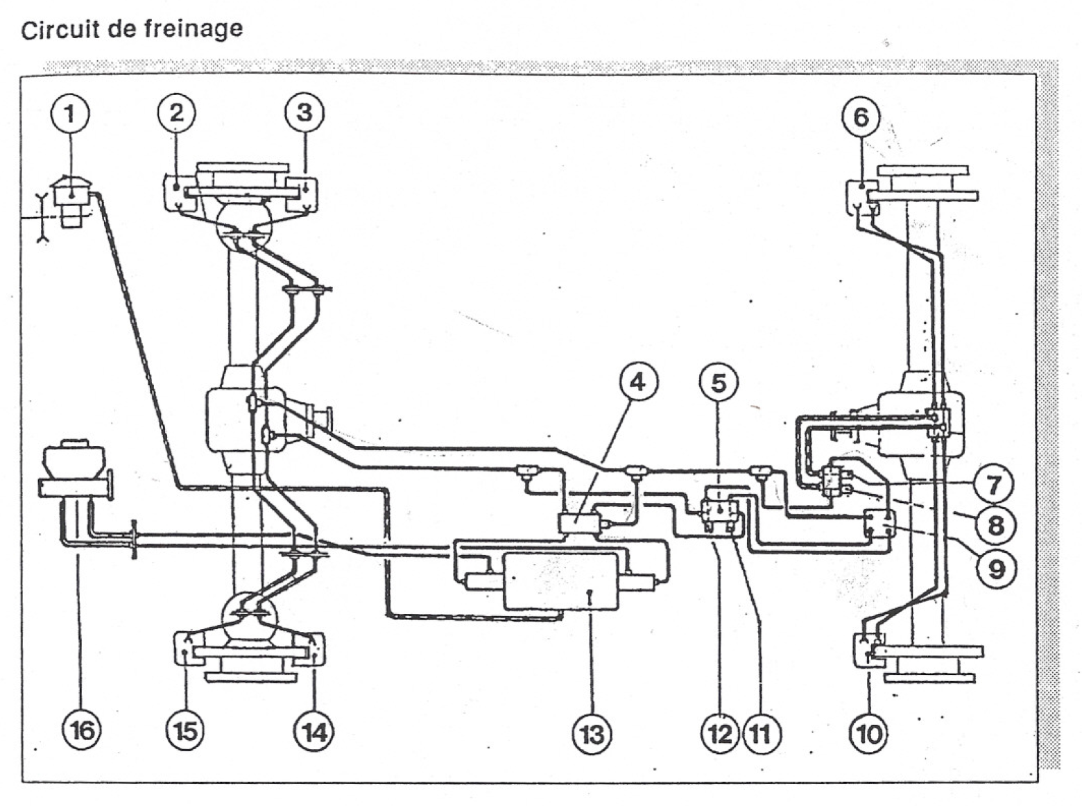

Samuel,
Comme dit sur Whatsapp de l'huile c'est pour la salade ou pour la plage mais pas dans un circuit de dépression d'air dans le circuit de freinage.
Après, on apprends tous les jours mais pour moi c'est le manuel Bendix qui dit comment cela marche.
Croisons les doigts pour que les possesseurs de Brutt2 puissent te dire ce qu'ils ont sur leur véhicule.
Le risque est celui d'un bidouillage pas très heureux.
Dans ce post ;
viewtopic.php?t=7692
Tu vois bien les hydrovacs adaptables.
Un hydrovac a des caractéristiques et tu devras certainement adapter ton circuit de freinage si tu dois le changer surtout si le modèle n'est plus disponible.
Comme tu as de la documentation tu dois voir que tu as un hydrovac double avec un pontage de ton circuit de dépression.
Ci-dessous, tu as les schémas des circuits simples et doubles.
Et je le répète, on peut remplacer une pompe mécanique par une pompe électrique donc le fait de ne pas avoir de pompe sur le moteur n'est pas une explication suffisante pour moi.
Après si tu as une pompe à vide sur le moteur jaune pourquoi ne pas l'utiliser ?
Affaire à suivre.

Moi j’ai pris un autre parti qui est d’utiliser un HYDROVAC récent et disponible et de marque IRUNA comme celui du BB, mais plus petit : 18 cm de diamètre et qui peut donc se loger à l’intérieur du châssis. Du fait du diamètre plus faible, il faudrait théoriquement appuyer 60% plus fort sur la pédale pour obtenir la même pression au niveau du cylindre auxiliaire ou secondaire de l’Hydrovac.
Cela peut paraitre beaucoup, mais j’ai décidé d’enlever la pompe à vide entrainée par le moteur et cela pour trois raisons. La première est que le fouillis de courroies à l’avant moteur ne me plait pas, la deuxième est que cette pompe ne fait pas un vide suffisant et qu’elle prend de la puissance au moteur notamment dans les côtes où le frein est peu utilisé, et la troisième est une question de sécurité. En effet tout est doublé dans le système de freinage du BB, double primaire de frein, double circuit en H, double pistons indépendant sur les étriers et donc le maillon faible est la pompe à vide qui est seule. En cas de défaillance, plus d’assistance. J’ai donc prévu d’installer deux pompes à vide électrique, de la marque Iruna pour ne pas faire de faute de genre dans le système de freinage, qui pompent l’air, avec un bon niveau de vide, dans la gamelle réserve à vide (normalement installée entre les deux Hydrovac du BB). Avec les deux pompes, si l’une tombe en panne, la deuxième pompe assurera un minimum d’assistance au freinage et donc de sécurité et cela d’autant plus que ces pompes ont un bon niveau de vide et un bon débit de 0,8 litre d’air à la seconde. De plus, quand on ne freine pas et quand la bombonne à vide est sous vide, les pompes s’arrêtent, contrairement à la pompe mécanique liée au moteur, et ne consomment plus. Etant donné que ces pompes donnent un meilleur vide que la pompe d’origine, la puissance de l’assistance au freinage est accrue puisque cette puissance est fonction de la différence de pression entre le vide relatif créé par la pompe à vide et la pression atmosphérique.
Mais ce que l’on oublie toujours de dire dans ce type d’assistance, c’est que la puissance d’assistance baisse avec la baisse de la pression atmosphérique, donc avec l’altitude. En chiffres ronds et pour simplifier, si l’on a 1000 hecto Pascal au niveau du sol (soit 1 Bar), on aura 800 hPa à 2000 mètres d’altitude, puis 700 hPa à 3000 m, puis 600 hPa à 4000m pour finir dans les hauts plateaux à 5000 mètres d’altitude à 500 hPa soit une perte de 50% d’assistance. Même si l’on ne fraye pas souvent avec de telles altitudes, on peut constater qu’à 2000 mètres on a déjà perdu 20% d’assistance.
Donc pour compenser la perte d’assistance au freinage liée en partie à une surface d’Hydrovac plus faible et à l’altitude, j’ai décidé d’installer un surpresseur d’air ajustable entre 0 et +0,5 Bar en utilisant le réservoir d’air des servitudes comme tampon d’air faiblement comprimé relié à la mise à l’air libre de l’Hydrovac. Un manomètre utilisé pour mesurer la pression de suralimentation des turbos, me permettra d’ajuster la sur-pression du système sur le terrain.
La bombonne à vide faisant un volume de 12 litres, et la consommation de l’hydrovac, que nous avons installé, à chaque freinage étant de 2 à 3 litres, on a plusieurs freinages de réserve. Une Pompe seule demande 15 secondes pour faire un vide à 300 mbar, avec deux pompes, en 8 secondes, la réserve devrait être pleinement opérationnelle. On peut tout de même se rende compte que le turnover de la bombonne à vide est rapide, qu’il s’agit là d’un point critique de sécurité et qu’il n’est pas du tout certain, qu’en descente avec le moteur tournant à faible régime, que la pompe à vide du moteur soit capable de produire une telle quantité de vide (l’Hydrovac d’origine du BB consomme près de 6 litres de vide à chaque poussée de pédale de frein).
Alors, pour résumer, l'Hydrovac Bendix est gros ancien et on ne retrouve que des Hydrovacs IRUNA moins puissants que l'Hydrovac double d'origine mais ATTENTION, il y a plusieurs modèles et ce que dit GADBOY doit être intégré sur l'optimisation du freinage ; la puissance est indiquée dans le graphe suivant :

On va donc reprendre les différents types de pompe à vide, sur les moteurs diesels, il y en a 3 :
1/ le mécanique Comme on le voit sur le modèle propre aux moteurs VM (2.4l & 3.6l), tout est mécanique et on n'a pas de risque de casse de courroie ou de panne électrique, vous pouvez être en rade de batterie, d'alternateur, tant que le moteur tourne "tout va bien".
Après, on peut se poser la question de savoir si ce modèle est suffisamment puissant.
Question légitime à laquelle seul un test pourra répondre.

samuel
le raccord banjo sur le bloc moteur est simplement une alimentation d'huile pour lubrifié la pompe a vide,ou un retour d'huile de lubrication de la pompe a vide...(évidemment séparer du circuit de dépression par divers joints ) qui a été (supposition ) déporté par manque de place par exemple ...
ensuite,si tu a un tube qui arrive direct au collecteur d'échappement alors que le moteur est diesel,s'est étrange car un moteur diesel ne peut pas "aspirer" de l'air et crée une dépression suffisante pour un hydrovac,seul les moteur essence sont capables de créer cette dépression,s'est pourquoi la dépression des hydrovac est direct sur le manifold en essence et que les diesel sont obligatoirement équipé d'une pompe à vide,a fonctionnement sec (peugeot 205...) ou lubrifié par l'huile moteur (saviem sg2,tp3 ...)
enfin,sur des moteurs plus moderne,la partie refoulement de la pompe à vide est parfois renvoyé au collecteur d'admission afin que,en cas de passage d'huile dans le circuit de dépression (joints défectueux ),l'huile soit renvoyé dans le collecteur et ainsi être consommer par le moteur plutôt que couler a l'extérieur du bloc moteur ....
bref,t'a un moteur diesel: t'a une pompe à vide

Système de freinage sur Brutt 1 & 2
Je lance une bouteille à la mer pour aider Samuel qui est en rade à Riyad !!!
Si vous êtes le possesseur d'un Brimont ou si vous les connaissez bien pouvez-vous nous décrire le système de frein de ce véhicule.
D'avance MERCI pour Samuel.

Hello François et SamL,
Heureusement, Samuel nous dit que son freinage est excellent.
Le schéma de principe de freinage est le même pour le Brutt-1 et le Brutt-2
=>Voici le schéma de mon Brutt-1 5.1 T Armée
Il lui suffit de trouver une solution pour entraîner sa pompe à vide (soit celle de l'ancien ou du nouveau moteur)...
Sur le moteur Peugeot, la pompe à vide est entraînée par une courroie.
Elle se trouve en haut, à droite du moteur.
- Messages : 22696
Re: Système de freinage sur Brutt 1 & 2
je n'ai jamais trop cherché a comprendre pourquoi, bien que les étriers soient identiques (perrot) sur brutt et sur Iveco daily (sur mercedes class G aussi d'ailleurs) le nombre d'entrées sorties est en revanche différent.
ensuite sur les versions PL le nombre de machoires est doublé a l'avant par rapport aux VL mais ça se comprend mieux.
et oui même remarque que toi Bernard concernant l'insistance de François a chercher des noises au circuit de freinage de Samuel qui n'a a priori pas de soucis de ce coté.
viewtopic.php?p=222533#p222533
