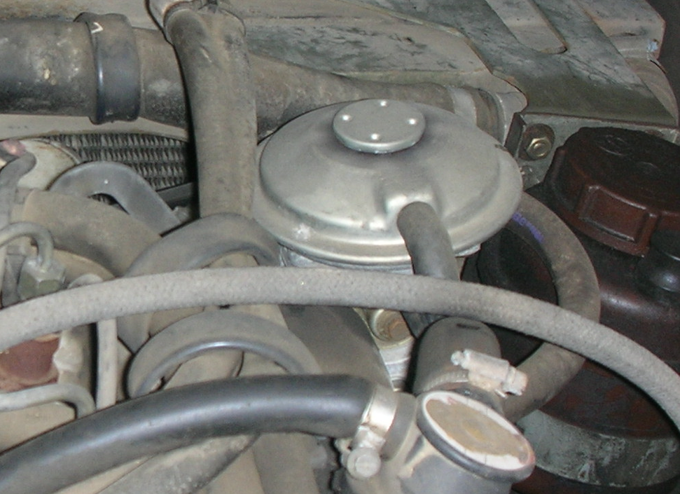

Je ne sais pas non plus, pourquoi ce sujet est discuté.
Sur cette photo, on reconnaît exactement une pompe à vide de ce type.
S'il s'agit de ton moteur, c'est clairement reconnaissable,
qu'il n'y a pas de pompe à cet endroit et qu'il n'est pas non plus possible d'en monter une.
Traduit avec DeepL.com (version gratuite)

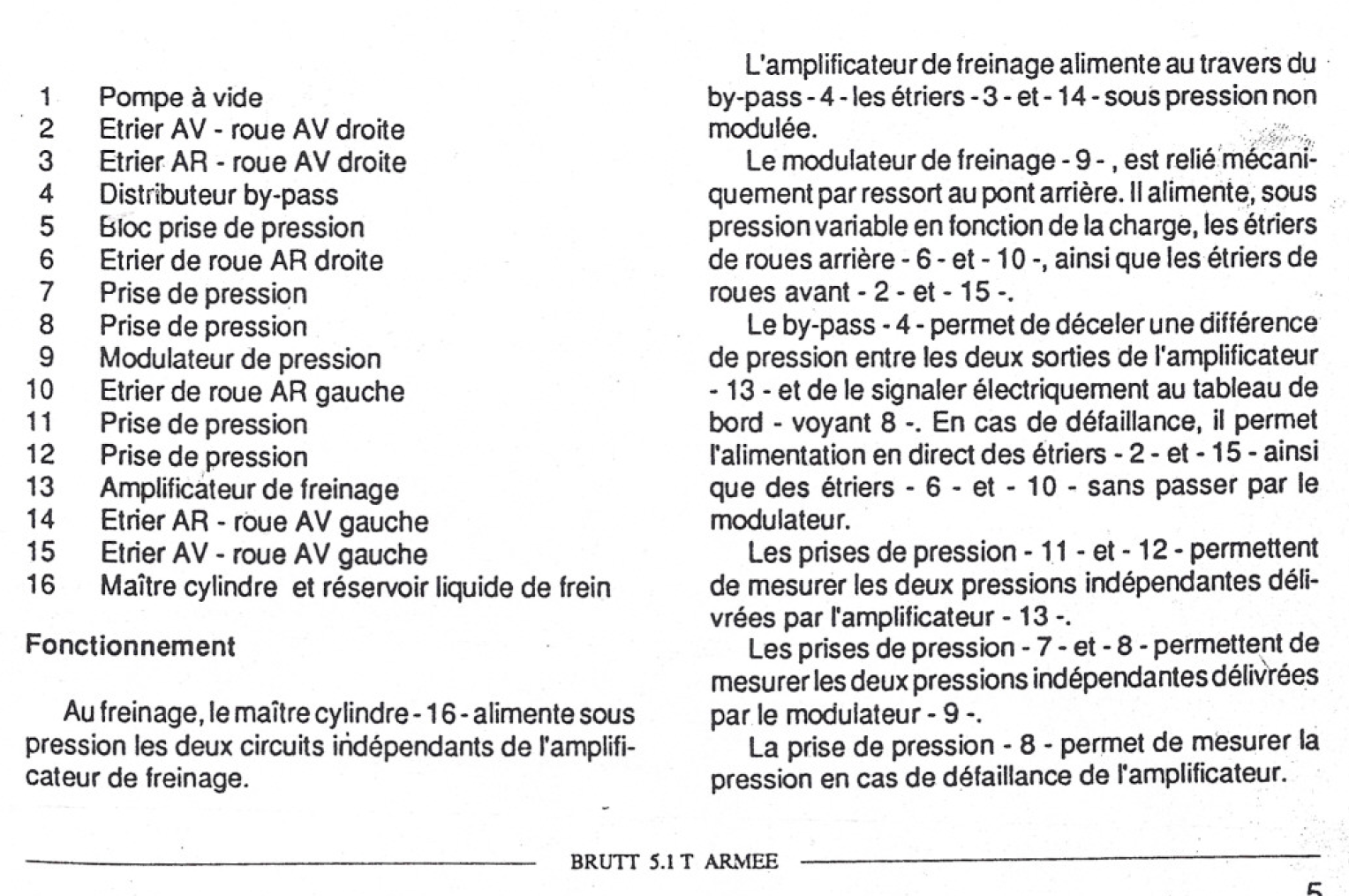

Comme tu as de la documentation tu dois voir que tu as un hydrovac double avec un pontage de ton circuit de dépression.
Ci-dessous, tu as les schémas des circuits simples et doubles.

Je me base sur le schéma de Brimont qui dit qu'il y a un pompe à vide.
De même pour les documentations de chez Bendix.

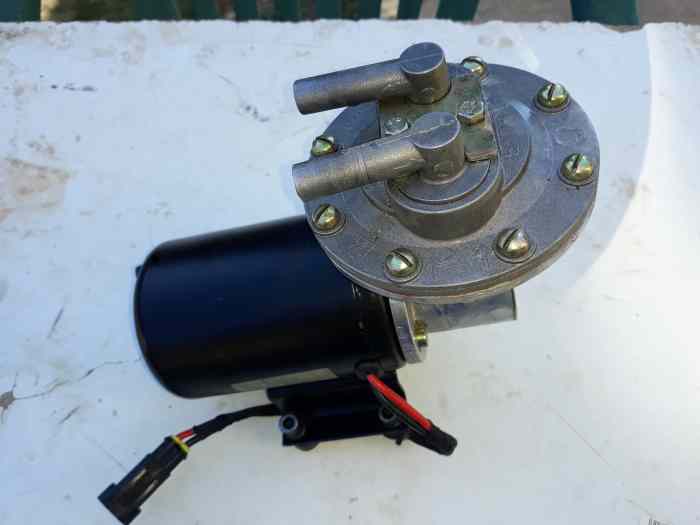

3/ le système électrique
Comme le dit très justement GADBOY, cette pompe offre l'avantage de ne pas pomper de la puissance sur le moteur en permanence (encore un jeu de mot mais c'est bien vrai comme le disait la Mère DENIS).
Mais voilà c'est une pompe électrique et pour avoir de l'électricité il faut un alternateur, voir deux alternateurs car si l'un est HS on a un second en secours.
Rappelons que sans électricité plus d’assistance de freinage.

Hello François et SamL,
Heureusement, Samuel nous dit que son freinage est excellent.
Le schéma de principe de freinage est le même pour le Brutt-1 et le Brutt-2
=>Voici le schéma de mon Brutt-1 5.1 T Armée
Il lui suffit de trouver une solution pour entraîner sa pompe à vide (soit celle de l'ancien ou du nouveau moteur)...
Sur le moteur Peugeot, la pompe à vide est entraînée par une courroie.
Elle se trouve en haut, à droite du moteur.
