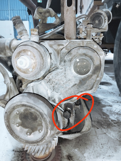

cherche moteur Vm 6 cylindres et adaptation..pompe a vide...
Non, Non et non mais le 6 cylindres ressemble beaucoup au 4 cylindres monté sur le Range Rover Classic.

remotorisation
Merci à tous!

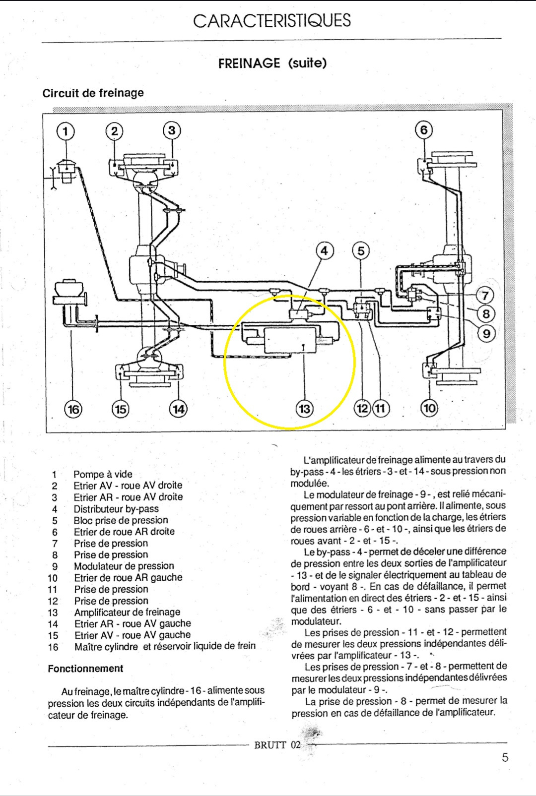

@François : Ci-joint vous trouverez le mode d'emploi du Brutt-2. Je les ai trouvés sur ce forum il y a quelques années.
Le fichier est trop volumineux, je vous enverrai le document via WhatsApp. Ci-joint la page avec le circuit de freinage.

Re: pour re-motorisation brutt ?
@ Samuel,
Voici le plan annoté, il te reste à trouver où est ta pompe à vide sur ton installation d'origine

disons que Samuel s'inquiétait de la présence de cet accessoire sur le moteur qu'il a acheté (et j'espère pour lui recevra bientôt). du fait qu'il n'avait pas celà , du moins pas placé là sur le siens. download/file.php?id=91653&mode=view
et pour info la doc dont sont extrait ces pages concernant les brutt 2 moteur VM est téléchargeable ici donc viewtopic.php?p=116440#p116440

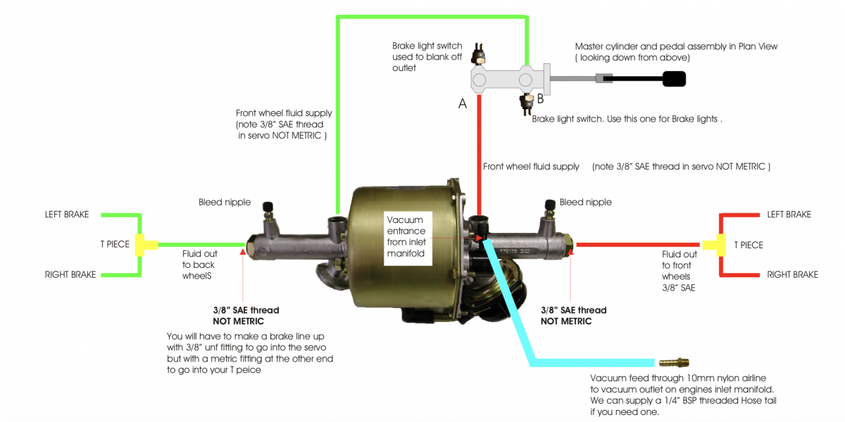

Je reviens à la charge car, je ne connais pas le Brimont BRUTT 2, donc on va parler de généralités mais vous intervenez quand vous voulez.
Je vais partir d'une hypothèse que Samuel n'a pas un freinage performant :
Samuel ne nous a pas dit où est la pompe à vide donc on ne sait pas si elle est électrique ou mécanique !!!
Donc voici quelques vidéos :
Après les versions originales on trouve les versions "haute performance" :
https://www.jegs.com/tech-articles/how- ... ster-work/
https://www.bendix.com.au/product-range ... er-upgrade
J'ai même trouvé le système que l'on montait en double sur les Oldies :
https://www.ratsport.com/PBSCProduct.asp?ItmID=9611404
après j'ai pensé aux copains du monde de la cox :
https://www.flat4ever.com/forums/topic/ ... rvo-frein/
Et mieux encore les copains du monde de la 404 :
http://francis404technique.free.fr/blog ... oqu%C3%A9s
On retrouve un Hydovac générique qui se monte sui de nombreux véhicules car ce modèle est indépendant du servofrein :
https://www.cipere.fr/fr/Renault/R16/ma ... /ANR74505/
Et la pompe à vide électrique :
https://www.cipere.fr/fr/Renault/R16/ma ... /ANR74508/

Comme dit ici
On arrive à cela :
https://forum.studebakerdriversclub.com ... -hydrovacs
Je sais que les freins MP en NC ont annoncé ces hydrovacs à double circuit, mais le prix est de près de 800 dollars. Cet endroit au Royaume-Uni en a pour beaucoup moins et aussi une unité compacte qui semble s'adapter à la plupart des Studes qui ont de l'hydrovac et fourniraient une double solution MC à un prix raisonnable.
Servo de frein à vide à distance à circuit unique
https://www.carbuilder.com/us/medium-du ... rake-servo
Servo de frein à distance à double circuit compact
https://www.carbuilder.com/us/compact-d ... reke-servo
Rapport d'amplification de puissance 2:1 plus de 600 mm Hg de vide.
Vidéo YouTube:
https://www.jalopyjournal.com/forum/thr ... s.1002886/
Comme dit ici
On arrive à cela :
Vidéo YouTube:

@ Samuel,
J'ai bien compris ce que tu m'as écrit mais c'est ta connexion à l'huile moteur qui m’interpelle !!!
En me référant au plan fournit par BRIMONT, on doit aller à la pompe à vide sur le moteur
C'est comme sur le dernier schéma de mon précédent post.
viewtopic.php?p=222567#p222567

Re: discussion autour des freins..pompe a vide...
oui, la pompe à vide fait le vide dans une réserve qui est fixé entre les deux hydrovac. Attention, quand tu demontes le raccord du tuyau flexible sur la réserve, il y a un tout petit clapet anti-retour a ne pas perdre!
Pour la pompe à vide, je vais regarder sur mon brutt 2 et je te tiens au courant.
Si je peux me permettre unic.ment, je ne comprends pas ce raccordement supposé au circuit d'huile moteur, mais je suis curieux d'en savoir plusunic-ment a écrit : 21 mars 2024 21:10 oui, la pompe à vide fait le vide dans une réserve qui est fixé entre les deux hydrovac. Attention, quand tu demontes le raccord du tuyau flexible sur la réserve, il y a un tout petit clapet anti-retour a ne pas perdre!
Le savoir n'a d'intérêt que dans le partage et la transmission sans laquelle la connaissance finira par disparaitre.
SamL.
- Pignonnier
- Messages : 31
- Enregistré le : 09 mars 2024 14:24
- Nom du véhicule : Brutt
- Type de véhicule : Brutt (2)
Comme vous pouvez le voir sur les photos, l'ensemble se voit du dessous (carter d'huile). Il n'y a pas d'autres pièces. Pour moi, il semble que la pression soit générée directement par le moteur.
Beda
- Allumeuse
- Messages : 852
- Type de véhicule : 4x4 Ponticelli N°127
Salut à tous,
il me semble que je ne suis pas vraiment en mesure de suivre cette discussion. Mais...
Si la pompe à vide ressemble à l'illustration,
le raccord supérieur est probablement le raccord de dépression.
Le raccord inférieur devrait alors servir à refouler l'air aspiré, y compris l'huile moteur qui lubrifie la pompe, dans le bloc moteur.
Si le système de vide n'est pas étanche ou si le raccord de dépression est ouvert, il peut arriver que beaucoup plus d'air, et donc d'huile moteur, soit refoulé dans le système d'admission via la ventilation du moteur.
Avec un peu de chance, cela n'entraînera qu'une augmentation de la consommation d'huile ; avec un peu de malchance, le moteur montera en régime de manière incontrôlée parce qu'il brûle de l'huile moteur.
Traduit avec DeepL.com (version gratuite)
Beda a écrit : 18 mars 2024 11:34 Compris.
Dans ce cas, le moteur existant a probablement un bouchon à cet endroit, que l'on peut changer.
Si la pompe à vide doit rester, il faudrait boucher le raccord de vide.
Sinon, elle pompe de l'air en permanence dans le bloc moteur.
