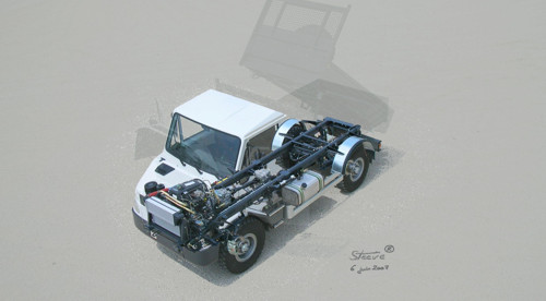

je pense que ton véhicule ira bien plus loin que tu peux l'imaginer, il doit falloir seulement lui adapter les trajectoires
d'après la photo de ton avatar, j'y vois deux inconvénients (par rapport à l'Iveco d'Hippo)
- ses pneus de diamètre faible , les petites roues dans le sable ne tolèrent aucune erreur
- sa longueur combinée aux petits pneus fait que son angle ventral est faible ,et seront a proscrire les franchissements de sommets de dune trop pointus
a priori tu es bien motorisé, tu a 4 roues motrices , un train jumelé ....ça doit le faire!
sur terrain dur , (sans trop trialiser quand même) , par contre tu ne devrait rencontrer aucun problème, mais perso je mettrais si possible des pneus plus hauts

- Messages : 22806
Re: peur de vous retourner dans les dévers ?
en fait je viens de dupliquer le passage ou j'éssaie d'obtenir des explications sur le pourquoi d'une éventuelle supériorité de l'unimog en devers (si toute fois elle est avérée) vous retrouvé donc cette discussion maintenant au début de ce post (la chronologie des messages étant conservée...et la discussion d'origine également dans son intégralité dans le post ou elle avait émergée: "véhicule adapté à l'usage")Nomade a écrit :Merci pour la fusion Hippo, tu as raison , c'est plus sa place ici...
ouai je faisais que le mentionner puisque à pneus identiques (sur chaque véhicules) la comparaison resterai valide...Nomade a écrit :pour ce qui est de la dimension de la base du triangle , c'est vrai que la largeur des pneus va faire gagner 1 ou 2 degré![]()
on est bien d'accord que comme Bruno l'a plusieurs fois mentionné l'approche statique est simpliste par rapport aux conditions réelles...et les théories de sylvain ont aussi amené a concidérer l'énergie cinétique néphaste qu'apporte le moindre objet un peu lourd pour peu qu'il soit éloigné du centre de gravité du mauvais coté ...)Nomade a écrit : ps : cette démo n' est valable que pour un véhicule statique et sans carrosserie spéciale
mais puisque nous raisonnons ici en statique pure... je reste sceptique sur l'évaluation du centre de gravité du véhicule...
si tu mets le premier sur une brochette par exemple...passant par ton centre de gravité estimé... je suis pas trop sur qu'il ne veuille pas se remettre les roues en bas
il faudrait avoir une idée du poids que représente la caisse vide...qui elle par contre doit avoir un centre de gravité proche de son milieu ...puis faire le barycentre avec celui du châssis moteur transmission... pas évident à faire..mais quelque chose me dis que ça changerai un peu quand même...
- Fichiers joints
- BREMACH_telaio trasp.jpg (26.73 Kio) Vu 13046 fois
