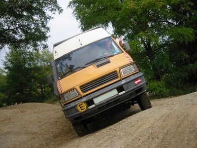

je pense que ton véhicule ira bien plus loin que tu peux l'imaginer, il doit falloir seulement lui adapter les trajectoires
d'après la photo de ton avatar, j'y vois deux inconvénients (par rapport à l'Iveco d'Hippo)
- ses pneus de diamètre faible , les petites roues dans le sable ne tolèrent aucune erreur
- sa longueur combinée aux petits pneus fait que son angle ventral est faible ,et seront a proscrire les franchissements de sommets de dune trop pointus
a priori tu es bien motorisé, tu a 4 roues motrices , un train jumelé ....ça doit le faire!
sur terrain dur , (sans trop trialiser quand même) , par contre tu ne devrait rencontrer aucun problème, mais perso je mettrais si possible des pneus plus hauts
et ce serait avec un grand plaisir,le plus simple est de le mettre a l'épreuve![]()

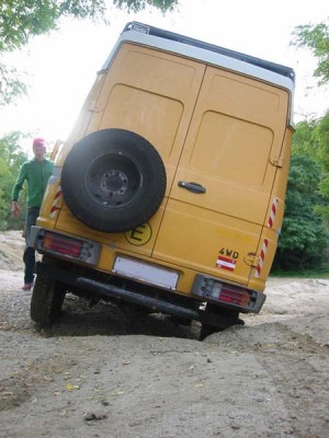

genre ça ?Nomade a écrit :B... a proscrire les franchissements de sommets de dune trop pointus
..je crois pas qu'il soit jumellé celui de YvesNomade a écrit : tu a 4 roues motrices , un train jumelé ....ça doit le faire!
- Nomade où es tu ?
- Messages : 2271
Re: peur de vous retourner dans les dévers ?
tu as raison Pascal, je ne pense pas qu'il soit jumelé, c'est cette phrase qui m'a induit en erreurdes roues jumellées? le débat fait fureur (pour ceux qui en ont)
pour la dune oui , c'est ça....es-tu sûr qu'il soit posé?

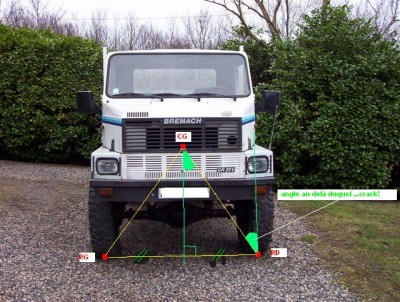

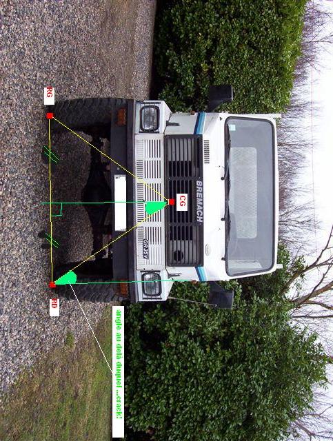

je rappelle cette remarque très importante de Bruno...même si forcément ça titille plus d'un d'entre nous de se mettre en situation histoire de voir...jusqu'ou on peut aller trop loin...
donc déjà celles ci amenées par Sylvain...d'un autre bremach..mais ça aurait aussi bien pu être un autre porteur...
bien sur les images aplatissent considérablement le terrain... (le brem aussi
une belle image avec enfin un pinz sur ses roues...pour une fois c'était pas lui qui se retourne
et là je me dis...on est tous d'accord plus ou moins pour dire que le poids d'une cellule vide en haut ne doit pas altérer beaucoup le centre de gravité...ici on est en présence d'un toit eextractible donc pas très haut..ce qui est plutôt bien...mais en contre partie le mécanisme doit être assez lourd et en fin de compte le toit du camion replié ...celui ci fait peut être 2 fois le poids d'un toit fixe a hauteur identique a celle qu'on voit ici...
tout ceci m'inspire simplement que dans ma réflexion sur la "coquille vide"...je m'arrétais simplement a l'influence de celleci sur la position finale du centre de gravité... dont on peut par exemple imaginer (juste une hypothèse) qu'il soit au centre de l'étoile de l'unimog... en statique celui ci ne basculera que lorsque ce centre aura dépassé la verticale des pneus en aval de la pente...
et donc je me disais qu'une cellule vide là dessus ne remontrait pas de façon significative la position de ce centre de gravité...
sauf que l'énergie cinétique emmagasinée par celle ci lors d'un passage en dynamique, comme évoqué par bruno...
donnera certainement une autre tournure a l'affaire..d'autant que le point de rotation du véhicule n'est pas son centre de gravité mais la ligne imaginaire passant par les points de contacte de ses pneus en aval... c'est sur que ça change tout...
si on ajoute a celà une voie étroite et une cellule plus large que le véhicule...
même si le fait que la cellule soit large n'affecte pas la position du centre de gravité...c'est autant de couple résultant qui tend a faire tourner le camion selon cet axe...on ajoute ensuite le travail des suspensions (toujours évoqué par bruno plus haut)...
bon ici le passage déversant est attaqué presque a l'arrêt...mais on sent bien que c'est nécéssaire parceque la cellule..de part son poids sans doute...mais aussi ses proportions...fait danser le véhicule de droite a gauche sur ses suspattes...
désolé de revenir sur l'issue douloureuse de ce passage qui n'a ...peut être, elle, pas de lien directe...on ne saura pas

voilà...les éléments sont en place..il ne manque plus que des images...de bremach..comme par hasard..ben oui on peut en parler maintenant qu'il est venduLand-Scape a écrit :... bien sur que tu as raison : plus ça monte, plus le couple sur le centre de gravité sera fort (même si celui ci est bas) et donc de façon inversement proportionnelle (je crois que ce n'est pas proportionnel.... c'est exponentiel? ) plus c'est haut et moins ça a besoin d'être lourd pour faire jouer la bascule.... même la "coquille vide" de la cellule (qqs centaines de Kg qd même).hippo a écrit :...Land-Scape a écrit :... le midliner me semble avoir un centre de gravité trop haut.... (sauf cabine telescopique...ce que j'envisage en cas de MOG)...
je pense que la partie haute de la cellule est une coquille vide sauf à charger la gallerie..il y a de la prise au vent..ça passe pas partout..ça rentre moins bien dans les bateaux...mais le problème du centre de gravité n'en est pas un à mon avis..l'aspect visuel est trompeur je pense...le poids n'est pas là haut![]()

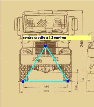

en considérant le sommet du triangle comme étant le centre de gravité (a peu prés
on bâtit un triangle roue gauche ...centre de gravité...roue droite.
le point d'équilibre du véhicule sera atteint quand un coté de ce triangle RG CG ou bien RD CG sera vertical ...au delà , déséquilibre = renversement
l'angle que décrit ce coté de triangle pour atteindre la verticale est égal à la moitié de l'angle au sommet
après de savants calcul de trigo
la voie (écartement des roues) divisée par deux ...divisée par la hauteur du centre de gravité(estimée) donne la tangente de l'angle de renversement Unimog...36°30
Pinzgauer...36°
Bremach ...32° (pas le mien , j'ai élargi la voie
Voilà...Pffff, quel boulot!
Pinzgauer...36°

le plus difficile est d'estimer la hauteur du centre de gravité, tellement de facteurs entrent en compte (même si ce n'est pas un camion de La Poste). Le nombre de passagers, le plein des réservoirs, la place de la roue de secours sans oublier la carrosserie de la partie arrière viendront chambouler ces données... avant de renver le camion
La méthode empirique consistant à mesurer l'angle maxi juste avant le retournement ne paraissant pas faire l'unanimité... on s'en tiendra aux évaluations de Daniel

joli travail...merci Daniel pour cette participation active
cependant
j'aurais pris comme base du triangle l'extérieur des pneus...mais comme c'est rarement coté ce n'était pas aussi simple...
et puis je reste attaché à mon idée que la carrosserie est un peu une coquille vide et qu'on ne peut prendre le barycentre visuel comme centre de gravité... nos ivecos réhaussés ont probablement un centre de gravité très semblable a ceux qui ne le sont pas par exemple...la réhausse en fibre ne pèse rien et pourtant en simplifiant le calcul de position de centre de gravité ainsi...on le remonte considérablement (en divisant la hauteur totale par 2...)
cependant

pour ce qui est de la dimension de la base du triangle , c'est vrai que la largeur des pneus va faire gagner 1 ou 2 degré
ps : cette démo n' est valable que pour un véhicule statique et sans carrosserie spéciale

largeur de voie de l'iveco 1670
ou on peut lire (tout est relatif)
son centre de gravité bas et ses voies larges contribuent à une bonne stabilité en dévers
