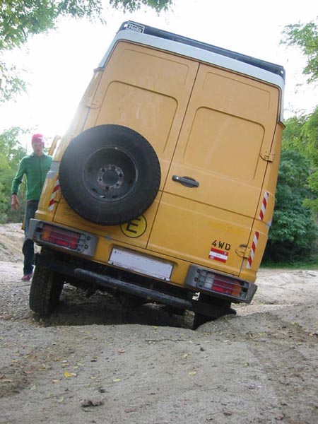

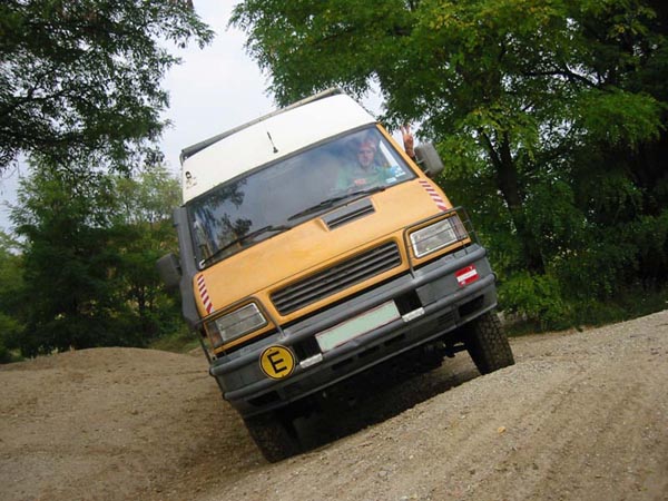

donc je réchauffe un peu ça parceque c'est d' a propos:
Land-Scape a écrit :
hippo a écrit :
Land-Scape a écrit :... le midliner me semble avoir un centre de gravité trop haut.... (sauf cabine telescopique...ce que j'envisage en cas de MOG)...
je pense que la partie haute de la cellule est une coquille vide sauf à charger la gallerie..il y a de la prise au vent..ça passe pas partout..ça rentre moins bien dans les bateaux...mais le problème du centre de gravité n'en est pas un à mon avis..l'aspect visuel est trompeur je pense...le poids n'est pas là haut :idea:
... bien sur que tu as raison : plus ça monte, plus le couple sur le centre de gravité sera fort (même si celui ci est bas) et donc de façon inversement proportionnelle (je crois que ce n'est pas proportionnel.... c'est exponentiel? ) plus c'est haut et moins ça a besoin d'être lourd pour faire jouer la bascule.... même la "coquille vide" de la cellule (qqs centaines de Kg qd même).
voilà...les éléments sont en place..il ne manque plus que des images...de bremach..comme par hasard..ben oui on peut en parler maintenant qu'il est vendu :mrgreen:
donc déjà celles ci amenées par Sylvain...d'un autre bremach..mais ça aurait aussi bien pu être un autre porteur...
bien sur les images aplatissent considérablement le terrain... (le brem aussi :mrgreen: )
Bastien a écrit :Ah ça les mystères de la force centrifuge...
Regarde sa roue avant sur la photo du haut.
une belle image avec enfin un pinz sur ses roues...pour une fois c'était pas lui qui se retourne :mrgreen:
et là je me dis...on est tous d'accord plus ou moins pour dire que le poids d'une cellule vide en haut ne doit pas altérer beaucoup le centre de gravité...ici on est en présence d'un toit eextractible donc pas très haut..ce qui est plutôt bien...mais en contre partie le mécanisme doit être assez lourd et en fin de compte le toit du camion replié ...celui ci fait peut être 2 fois le poids d'un toit fixe a hauteur identique a celle qu'on voit ici...
tout ceci m'inspire simplement que dans ma réflexion sur la "coquille vide"...je m'arrétais simplement a l'influence de celleci sur la position finale du centre de gravité... dont on peut par exemple imaginer (juste une hypothèse) qu'il soit au centre de l'étoile de l'unimog... en statique celui ci ne basculera que lorsque ce centre aura dépassé la verticale des pneus en aval de la pente... Image
et donc je me disais qu'une cellule vide là dessus ne remontrait pas de façon significative la position de ce centre de gravité...
sauf que l'énergie cinétique emmagasinée par celle ci lors d'un passage en dynamique, comme évoqué par bruno...
donnera certainement une autre tournure a l'affaire..d'autant que le point de rotation du véhicule n'est pas son centre de gravité mais la ligne imaginaire passant par les points de contacte de ses pneus en aval... c'est sur que ça change tout...
si on ajoute a celà une voie étroite et une cellule plus large que le véhicule...
même si le fait que la cellule soit large n'affecte pas la position du centre de gravité...c'est autant de couple résultant qui tend a faire tourner le camion selon cet axe...on ajoute ensuite le travail des suspensions (toujours évoqué par bruno plus haut)...
bon ici le passage déversant est attaqué presque a l'arrêt...mais on sent bien que c'est nécéssaire parceque la cellule..de part son poids sans doute...mais aussi ses proportions...fait danser le véhicule de droite a gauche sur ses suspattes...
désolé de revenir sur l'issue douloureuse de ce passage qui n'a ...peut être, elle, pas de lien directe...on ne saura pas

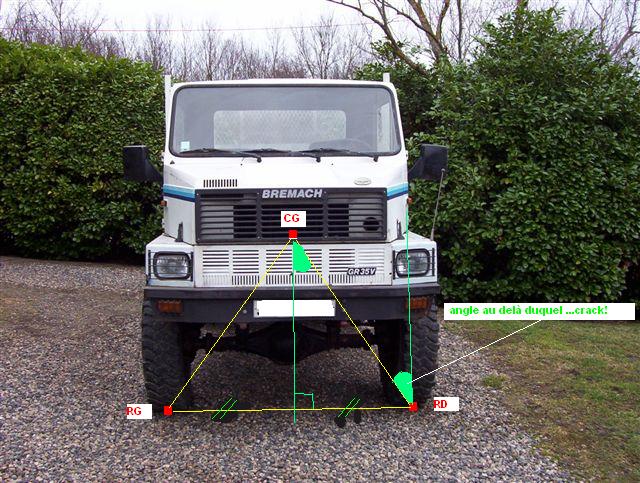

en considérant le sommet du triangle comme étant le centre de gravité (a peu prés :wink: )
on bâtit un triangle roue gauche ...centre de gravité...roue droite.
le point d'équilibre du véhicule sera atteint quand un coté de ce triangle RG CG ou bien RD CG sera vertical ...au delà , déséquilibre = renversement
l'angle que décrit ce coté de triangle pour atteindre la verticale est égal à la moitié de l'angle au sommet
après de savants calcul de trigo :mrgreen:
la voie (écartement des roues) divisée par deux ...divisée par la hauteur du centre de gravité(estimée) donne la tangente de l'angle de renversement
Unimog...36°30
Pinzgauer...36°
Bremach ...32° (pas le mien , j'ai élargi la voie :mrgreen: )
Voilà...Pffff, quel boulot! :mrgreen:

le plus difficile est d'estimer la hauteur du centre de gravité, tellement de facteurs entrent en compte (même si ce n'est pas un camion de La Poste). Le nombre de passagers, le plein des réservoirs, la place de la roue de secours sans oublier la carrosserie de la partie arrière viendront chambouler ces données... avant de renver le camion :lol:
La méthode empirique consistant à mesurer l'angle maxi juste avant le retournement ne paraissant pas faire l'unanimité... on s'en tiendra aux évaluations de Daniel :D

joli travail...merci Daniel pour cette participation active :D
cependant :roll:
j'aurais pris comme base du triangle l'extérieur des pneus...mais comme c'est rarement coté ce n'était pas aussi simple...
et puis je reste attaché à mon idée que la carrosserie est un peu une coquille vide et qu'on ne peut prendre le barycentre visuel comme centre de gravité... nos ivecos réhaussés ont probablement un centre de gravité très semblable a ceux qui ne le sont pas par exemple...la réhausse en fibre ne pèse rien et pourtant en simplifiant le calcul de position de centre de gravité ainsi...on le remonte considérablement (en divisant la hauteur totale par 2...)

pour ce qui est de la dimension de la base du triangle , c'est vrai que la largeur des pneus va faire gagner 1 ou 2 degré :wink:
ps : cette démo n' est valable que pour un véhicule statique et sans carrosserie spéciale :!:

en fait je viens de dupliquer le passage ou j'éssaie d'obtenir des explications sur le pourquoi d'une éventuelle supériorité de l'unimog en devers (si toute fois elle est avérée) vous retrouvé donc cette discussion maintenant au début de ce post (la chronologie des messages étant conservée...et la discussion d'origine également dans son intégralité dans le post ou elle avait émergée: "véhicule adapté à l'usage")
Nomade a écrit :pour ce qui est de la dimension de la base du triangle , c'est vrai que la largeur des pneus va faire gagner 1 ou 2 degré :wink:
ouai je faisais que le mentionner puisque à pneus identiques (sur chaque véhicules) la comparaison resterai valide...
Nomade a écrit : ps : cette démo n' est valable que pour un véhicule statique et sans carrosserie spéciale :!:
on est bien d'accord que comme Bruno l'a plusieurs fois mentionné l'approche statique est simpliste par rapport aux conditions réelles...et les théories de sylvain ont aussi amené a concidérer l'énergie cinétique néphaste qu'apporte le moindre objet un peu lourd pour peu qu'il soit éloigné du centre de gravité du mauvais coté ...)
mais puisque nous raisonnons ici en statique pure... je reste sceptique sur l'évaluation du centre de gravité du véhicule...
si tu mets le premier sur une brochette par exemple...passant par ton centre de gravité estimé... je suis pas trop sur qu'il ne veuille pas se remettre les roues en bas :roll: une idée comme ça... :roll:

il faudrait avoir une idée du poids que représente la caisse vide...qui elle par contre doit avoir un centre de gravité proche de son milieu ...puis faire le barycentre avec celui du châssis moteur transmission... pas évident à faire..mais quelque chose me dis que ça changerai un peu quand même... :roll: même si j'admet que tes valeurs finale sont réalistes malgres tout...elle ne prennent pas en compte l'architecture particulière de tel ou tel véhicule.. dont on a vanté ici les mérites (avérés ou non) pour se recentrer finalement sur la largeur de voie...
BREMACH_telaio trasp.jpg (26.73 Kio) Vu 12773 fois

largeur de voie de l'iveco 1670
ou on peut lire (tout est relatif)
son centre de gravité bas et ses voies larges contribuent à une bonne stabilité en dévers
:roll:
