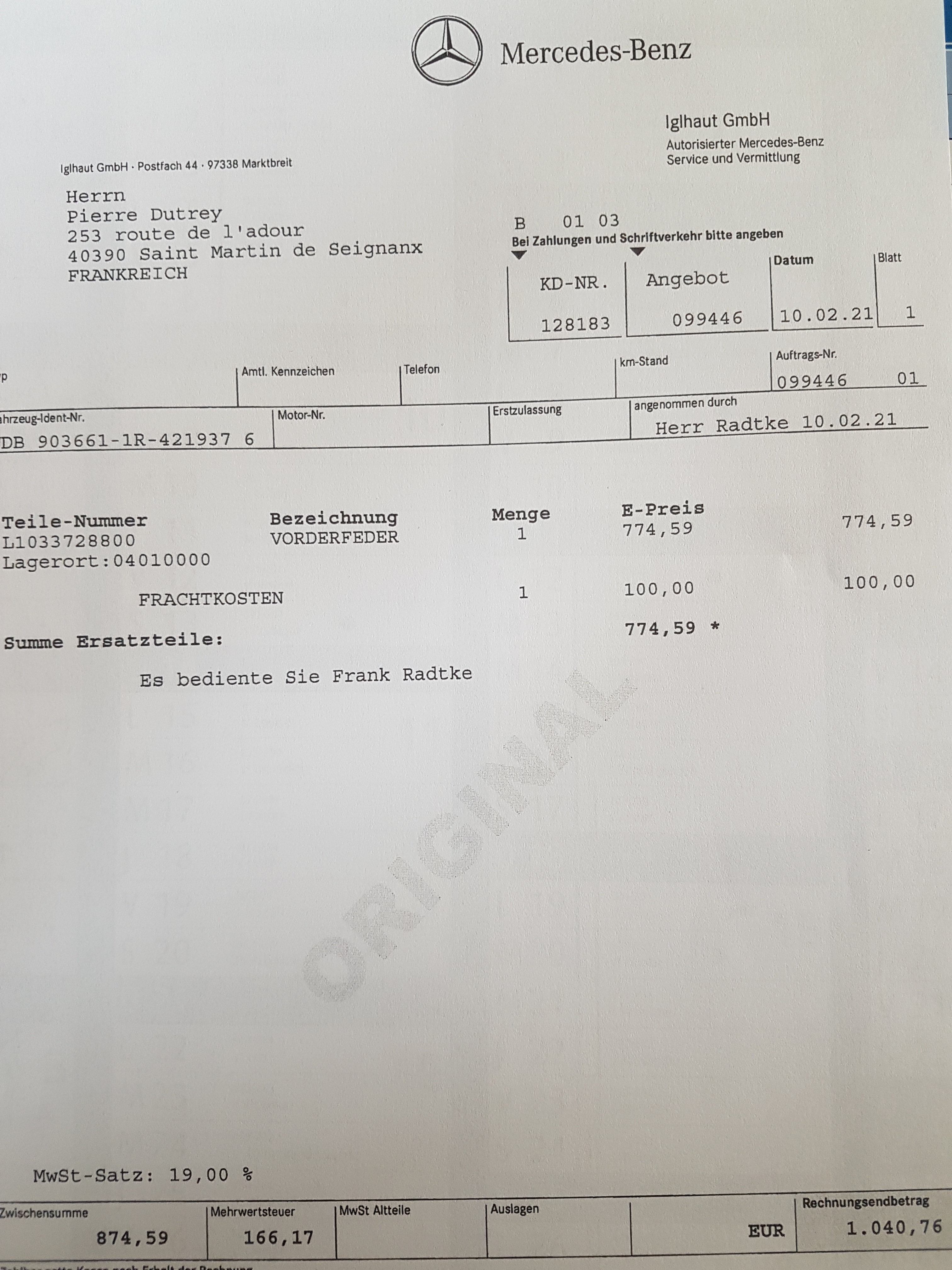

Iglhaut vient de m'envoyer le devis pour les lames..
1000.00 euros😭😭
par contre la réf n'est pas la même que les tienne,j'espère qu'ils ont bien compris ce que je voulais..

Bonjour Pierre
Peut être aussi que nos véhicules ne sont pas les mêmes.
A moins qu'ils aient enfin trouvé une solution fiable et modifié la référence
Quelle est la référence proposée ?

Pierre Dutrey
Réparateur
Réparateur
Messages : 208
Enregistré le : 28 juin 2014 08:09
Re: nouveau sprinter Iglhaut
Message par Pierre Dutrey »
voici le devis de Iglhaut ainsi qu'une facture de 2010..
Pierre Dutrey
Réparateur
Réparateur
Messages : 208
les réf sont pas les mêmes mais peut être pour une c'est une lame et l'autre les 2...
a suivre..

Pierre Dutrey a écrit : 11 févr. 2021 10:01 les réf sont pas les mêmes mais peut être pour une c'est une lame et l'autre les 2...
a suivre..
A suivre en effet
A l'époque c'était aussi Frank Radtke que j'avais eu en contact

Bon aprés mult discussions avec Iglhaut il me font un petit 5% de remise.De ce que j'ai compris les lames ont été modifiées et ne cassé plus..il me précise quant même que tout dépend du style de conduite en TT.
Ils se mouillent pas trop mais pas le choix.
Je vais quant même faire la modif du train avant..ressort ou Fournales je réfléchi..tout est question de budget.
Je vais faire monter les lames par mon mécano qui prépare régulièrement des 4x4.
Je pense que ce post pourra servir a d'autres futurs acquéreur d'Iglhaut.
