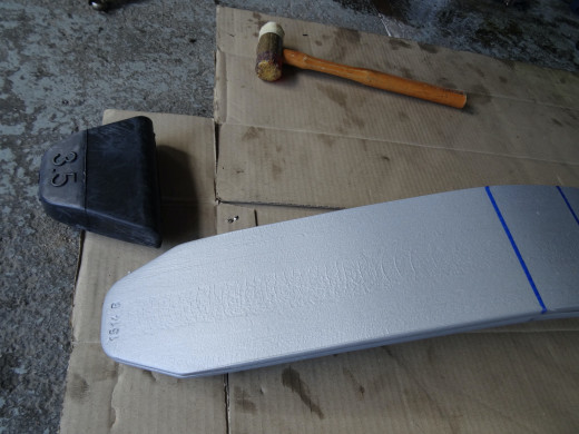

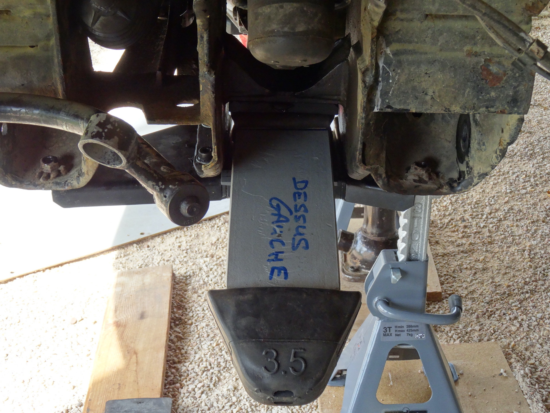

Suite avec quelques illustrations
Ce qu'il ne faut pas et vérifier : la régularité de d'espace inter lame
Ici les lames montées par MB à Reykjavik ...
On voit nettement que les espaces ne sont pas les mêmes de chaque coté
Le risque de contact avec le pont avant à surveiller

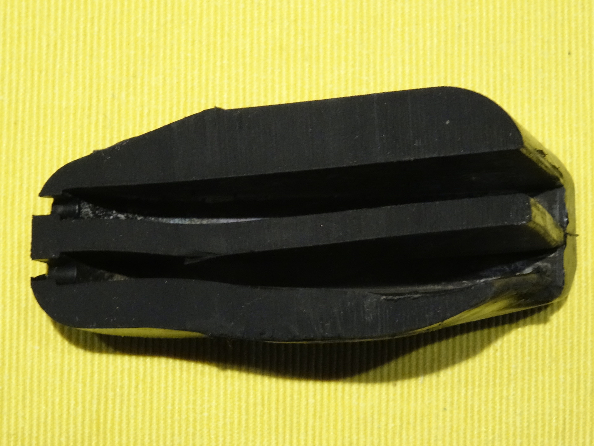

Le fameux caoutchouc bout de lame qui se déforme (ici en coupe)
zebulon54
Allumeuse de competition.
Messages : 509
Re: nouveau sprinter Iglhaut
Message par zebulon54 »

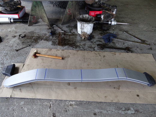

Suite des illustrations
La double lame complète avec les repérages pour les plots caoutchoucs

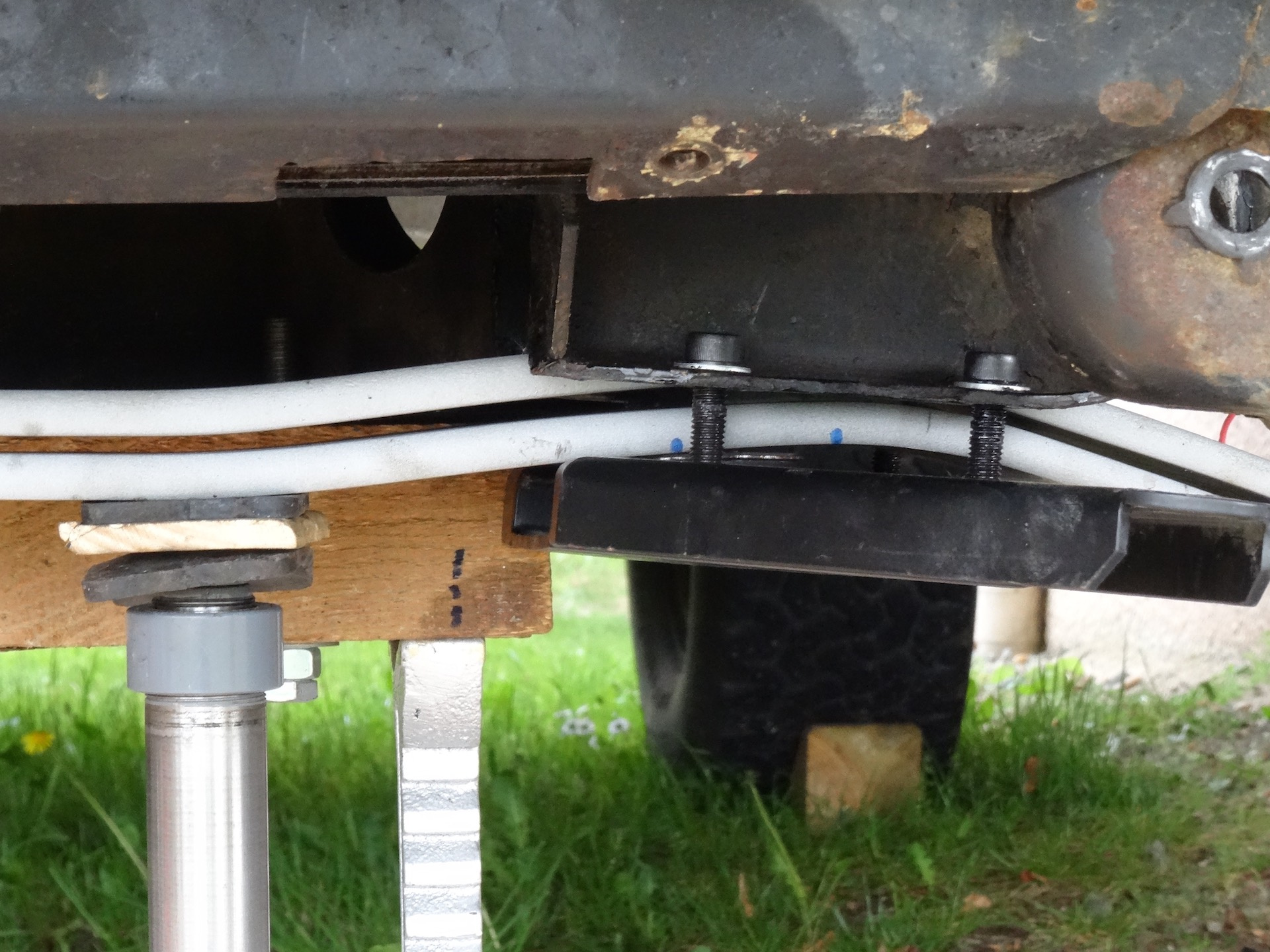

Le triangle avec la modification (pose des goujons haute résistance)
Prépositionnement des lames avant mise en contrainte

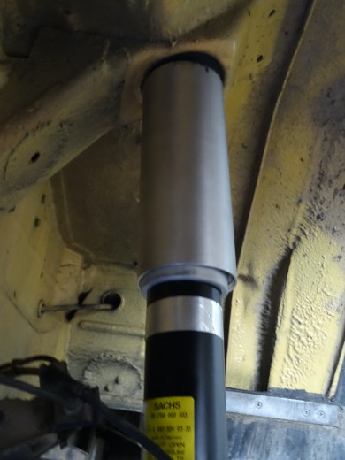

Le montage des combinés Fournales n'est pas non plus très simple et la solution qui m'a paru la plus pratique a été d'abaisser la pression ce qui facile le positionnement de la tige dans les coupelles (silent blocs) qui solidarisent la partie supérieure de la tige d'amortisseur dans la tôle du passage de roue.
Comme l'on gagne en débattement avec ces combinés cela modifie un peu l'angle de la jambe de force et complique un peu le serrage des silent blocs. Il faut veiller à leur bon centrage dans la tôlerie sous peine de ne pouvoir serrer l'écrou de haut de tige.
Concernant la protection de cette tige, Fournales avait livré des caches en aluminium usiné fort bien réalisés mais inutilisables du fait d'une trop grande rigidité du montage sur des silent blocs dont la position n'est pas vraiment micrométrique.
Le tube de protection venait frotter sur le corps sans aucune possibilité de réglage.
Cette situation est illustrée sur la photo ci après
