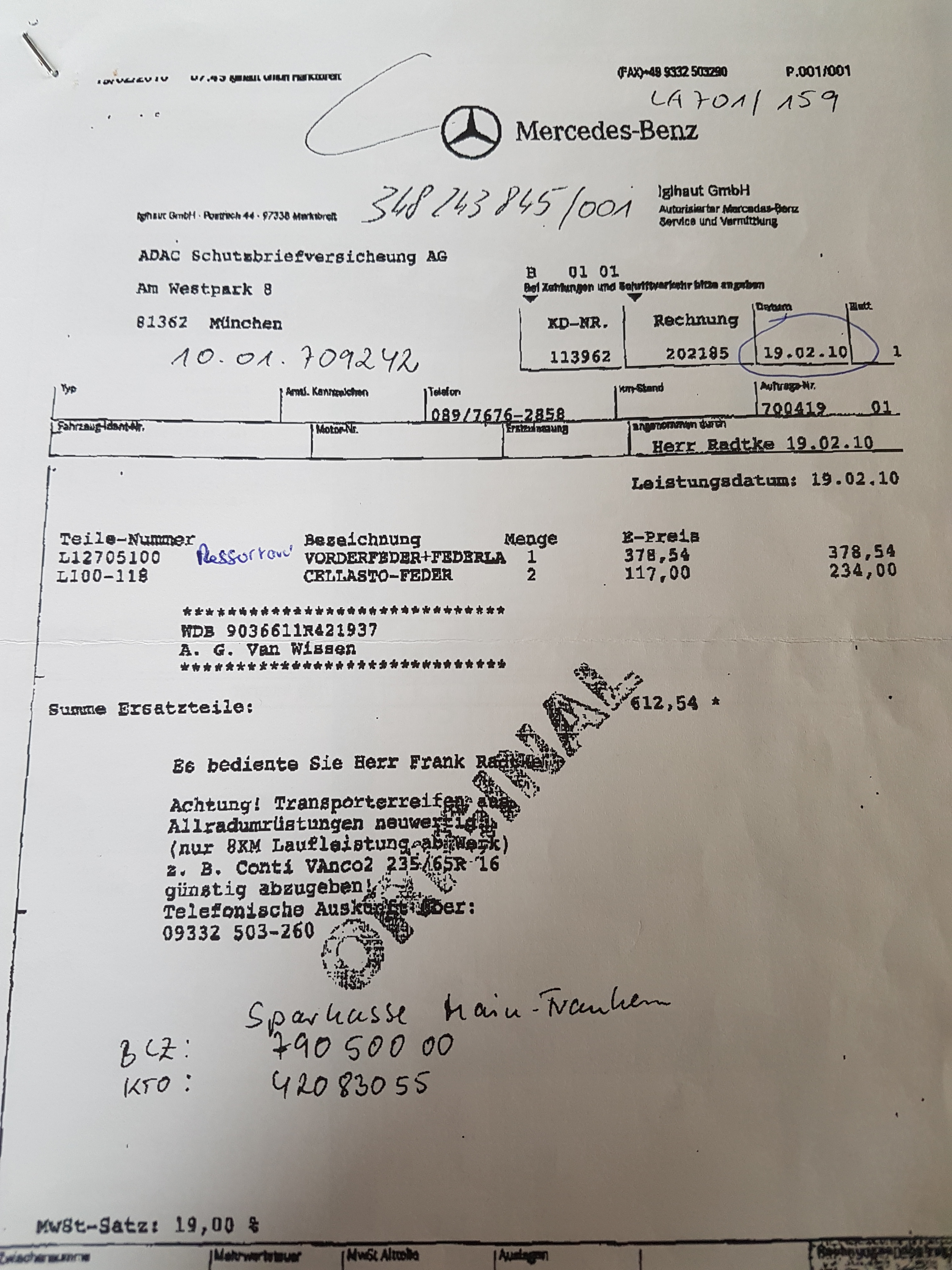

voici le devis de Iglhaut ainsi qu'une facture de 2010..

les réf sont pas les mêmes mais peut être pour une c'est une lame et l'autre les 2...
a suivre..

Pierre Dutrey a écrit : 11 févr. 2021 10:01 les réf sont pas les mêmes mais peut être pour une c'est une lame et l'autre les 2...
a suivre..
A suivre en effet
A l'époque c'était aussi Frank Radtke que j'avais eu en contact
