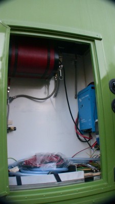

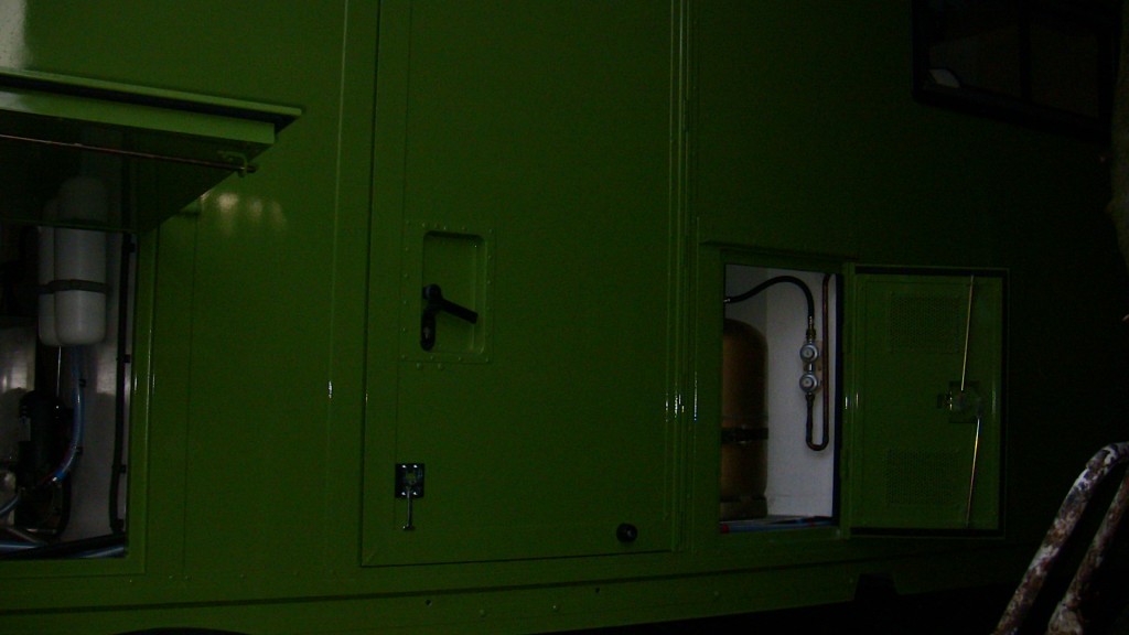

local énergie...boiler 220-24v et allimenté par la chaudière égallement...en bas..la fameuse prise électrique...que le carrossier avait mise en femelle...évidement il fallait une prise male
dans le même local: les convertisseurs déjà vus plus haut

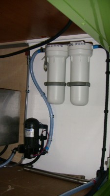

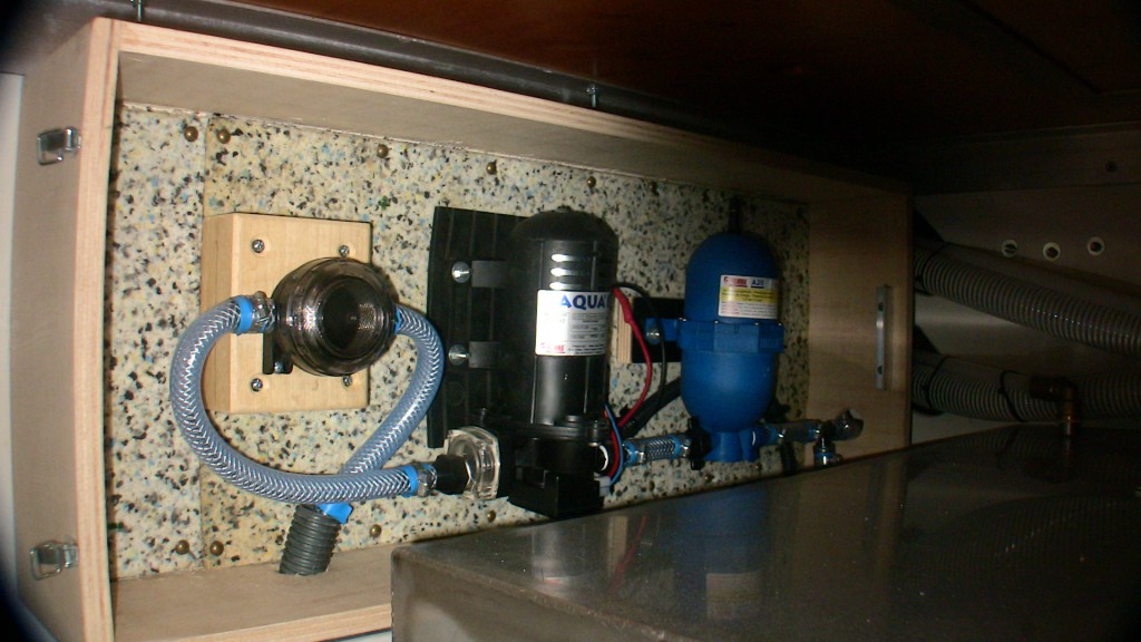

dans la soute pres des réservoir: les pompes a eau et accessoires en hors gel
sur la face opposée (on est toujours sous le lit) la partie filtration eau potable

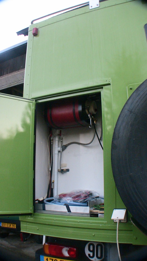

de l'autre coté de la porte d'entrée le local gaz

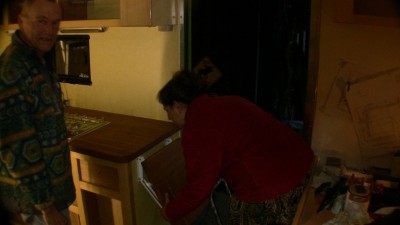

et oui..l'artiste... ça commence a ressembler a quelque chose

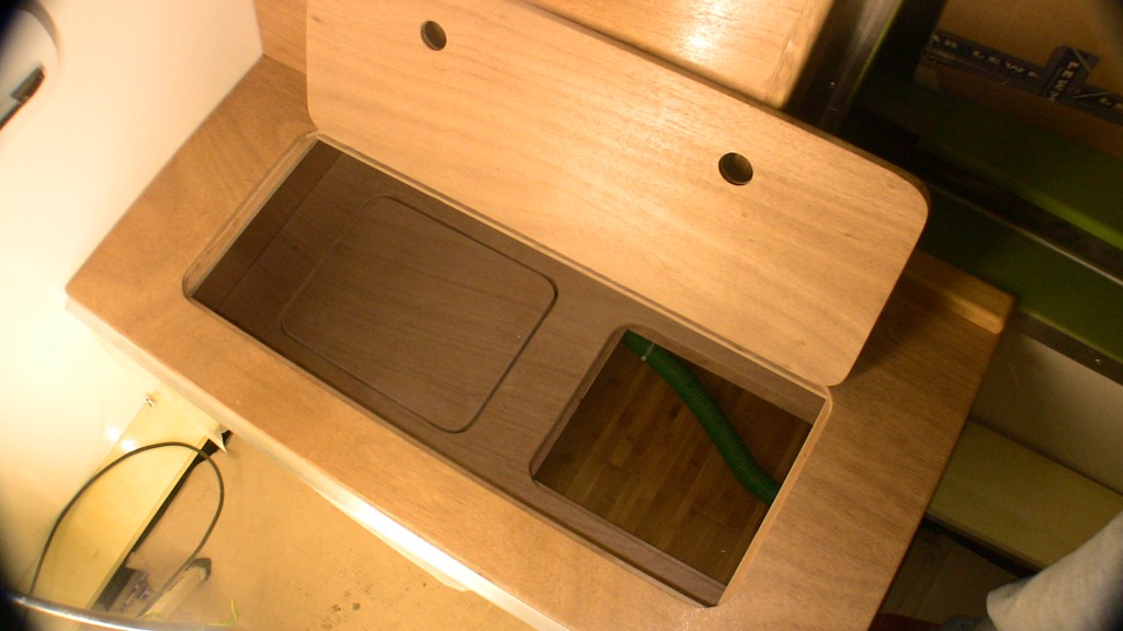

petit cours de manipulation de l'extension de plan de travail

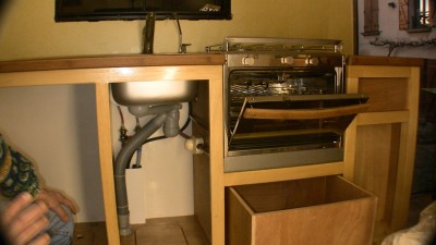

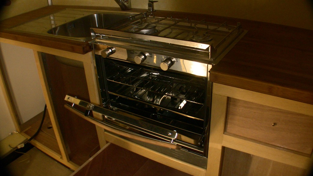

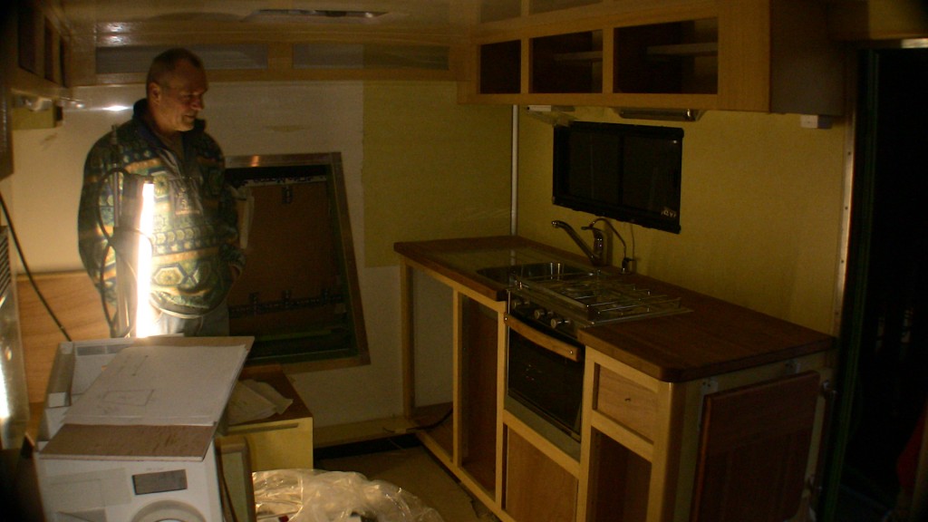

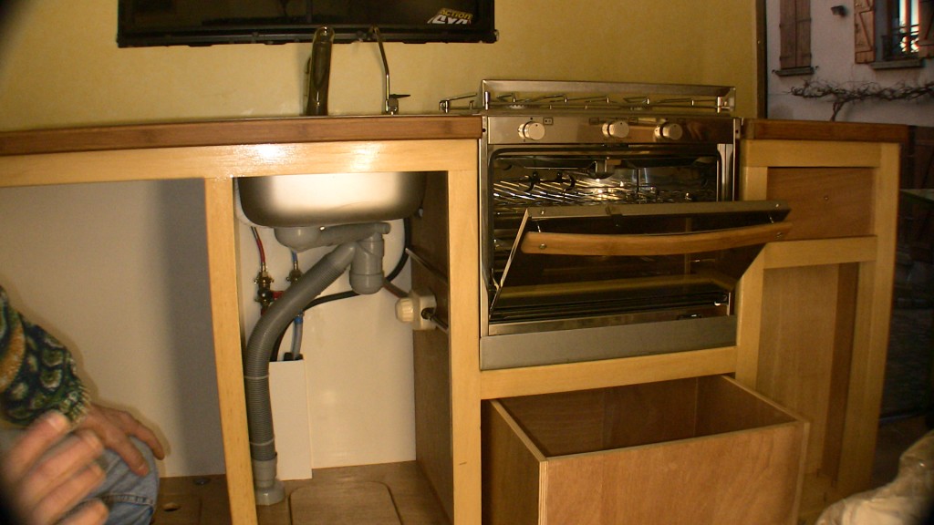

le four et plaque intégrée..origine &quot;plaisance&quot;
le four et plaque intégrée..origine "plaisance"
l'évier IKEA semble fait sur mesure..tous les tuyaux tombaient impec.

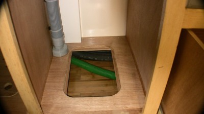

partout un vide pour les gaines techniques qui courent sur le plancher..avec donc forcément des trappes de visite sous tous les meubles
pareil sous les banquettes..coffres...trappes..gaines techniques

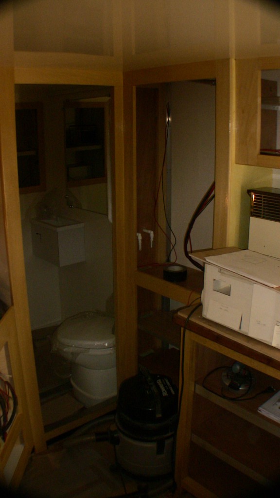

la sale de bain..désolé c'est un peu sombre

Super ça avance bien (même je croyais que tu étais déjà parti ^^), ça va faire un vrai petit studio c'est du beau travail.
Même remarque que pascal pour le radiateur en cuivre :P
Ton combiné four/plaques fait quelle taille à peu près? Je n'arrive pas bien à me rendre compte sur les photos...
Il est monté en bascule comme sur les bateaux?

Oui ,cela avance ,mais comme le dit Pascal ,mon reporter perso! :lol: .Trés dificille de reunir tout le matos pour la construction;Pour moi ,je crois que cela eté le plus dificille ,il y a de ce les croquer!Polis hein!!!
Pour la question cuisiniere de Dimitri,il y a le choix chez plusieurs constructeurs ,de la plus simple a le plus sophistiqueé ,
et les prix aussi!!!
Mesure de cela:L 53 P54 H52 et je l'ai bloqué en fixe;Pas evident!!!

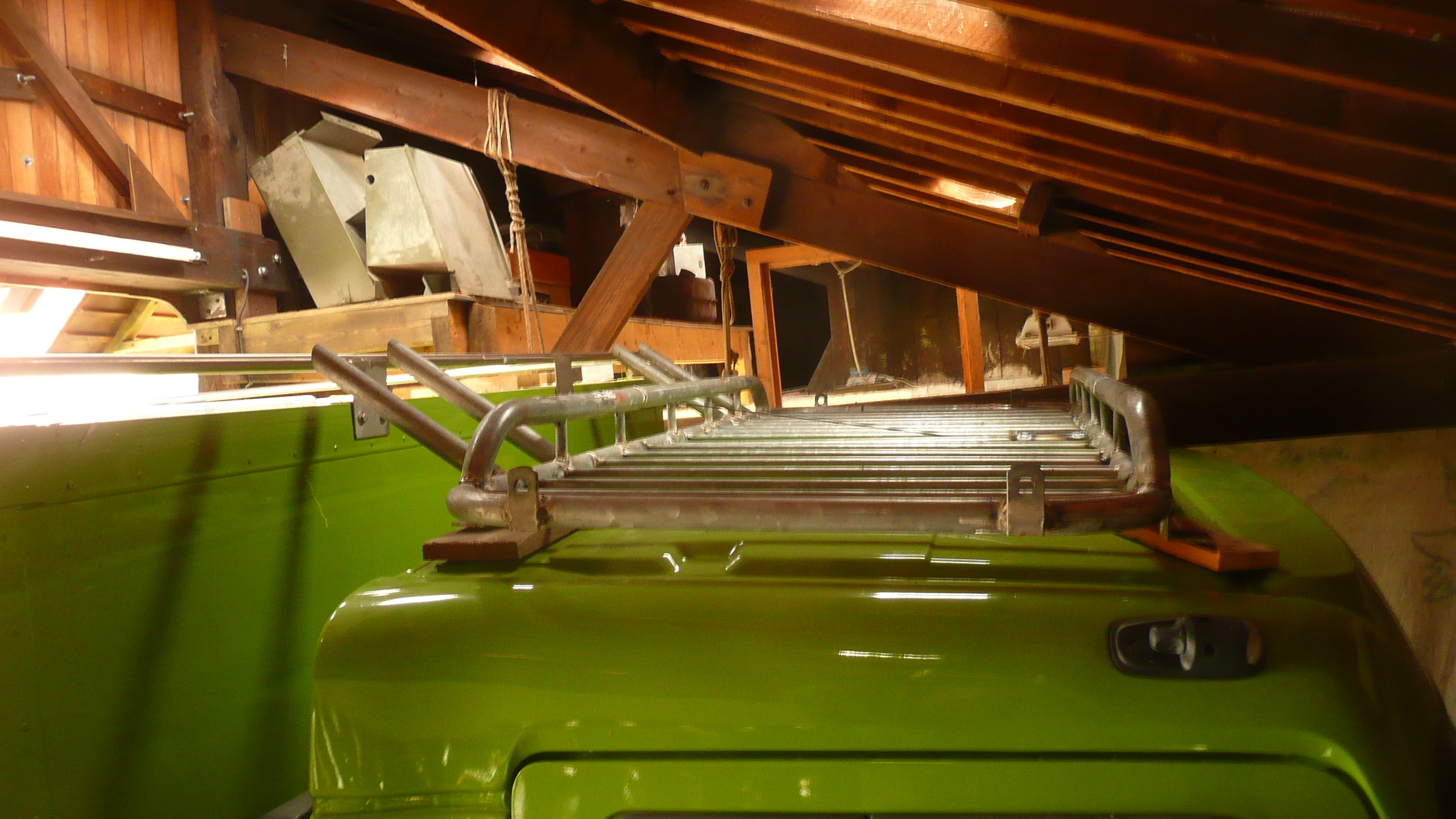

Re: Renault 110/170, 75/130, etc...
en situation...
y a plus qu'a fixer...

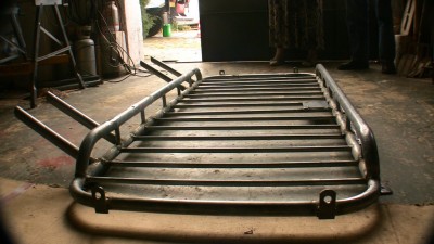

Re: "Pantanal" le renault Midlum de Jean Louis

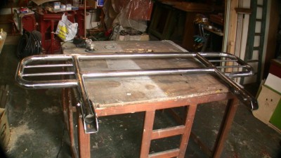

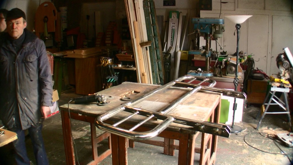

le pare buffle en phase finition...il sera vert pour se fondre dans la masse...ou noir..à voir
il est rabatable et condamnera ainsi l'accès au capot qui n'est pas vérouillable d'origine.

mignon, des gens vont faire des bons de voir une pièce qui brille repeinte
Messages : 20685
sans doute mais vu que c'est du tube de chauffage et pas de l'inox....
ça peut se vernir bien sur...mais déjà le choix de couleur du cam est justifié par la relative discrétion à la nuit tombée...
et encore il est un peu clair... Nessie son précédent un peu plus foncé disparaissait dans le paysage.

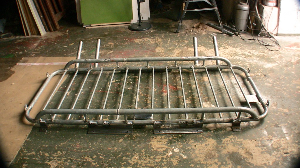

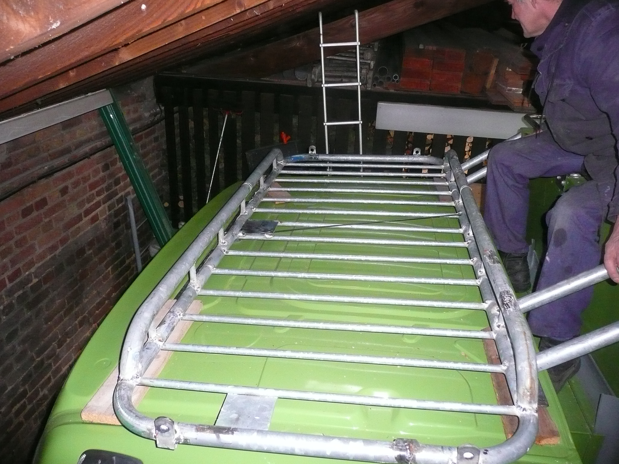

et la galerie ???? :(

sur le man belge qui était au rasso ils étaient d'un diametre ridicule mais a fil rectangulaire et quasi spires jointives :shock:
