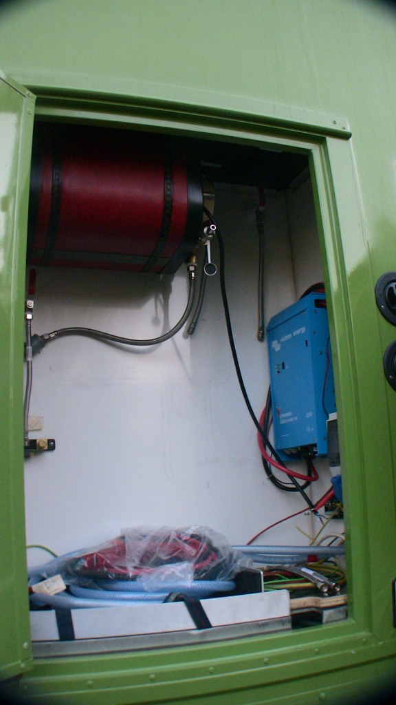

local énergie...boiler 220-24v et allimenté par la chaudière égallement...en bas..la fameuse prise électrique...que le carrossier avait mise en femelle...évidement il fallait une prise male
dans le même local: les convertisseurs déjà vus plus haut

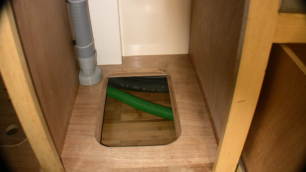

partout un vide pour les gaines techniques qui courent sur le plancher..avec donc forcément des trappes de visite sous tous les meubles
pareil sous les banquettes..coffres...trappes..gaines techniques

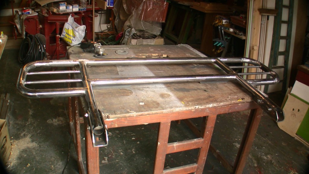

le pare buffle en phase finition...il sera vert pour se fondre dans la masse...ou noir..à voir
il est rabatable et condamnera ainsi l'accès au capot qui n'est pas vérouillable d'origine.

mignon, des gens vont faire des bons de voir une pièce qui brille repeinte
Messages : 22699
Re: "Pantanal" le renault Midlum de Jean Louis
sans doute mais vu que c'est du tube de chauffage et pas de l'inox....
ça peut se vernir bien sur...mais déjà le choix de couleur du cam est justifié par la relative discrétion à la nuit tombée...
et encore il est un peu clair... Nessie son précédent un peu plus foncé disparaissait dans le paysage.
