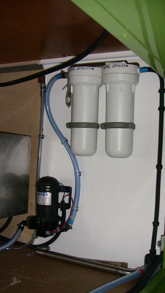

sur la face opposée (on est toujours sous le lit) la partie filtration eau potable
