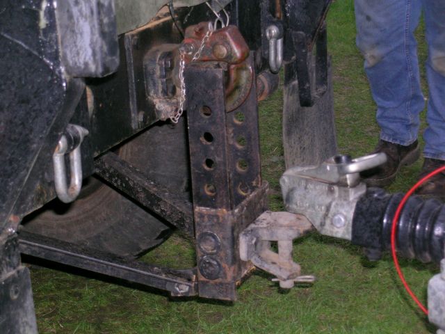

En fin de compte, il vaut mieux qu'il roule avec des pneus pas trop agressifs, ça lui évite de trop creuser...
Mais la plupart du temps il est quand même posé sur le timon de sa caravane !
ça peut être costaud son truc !

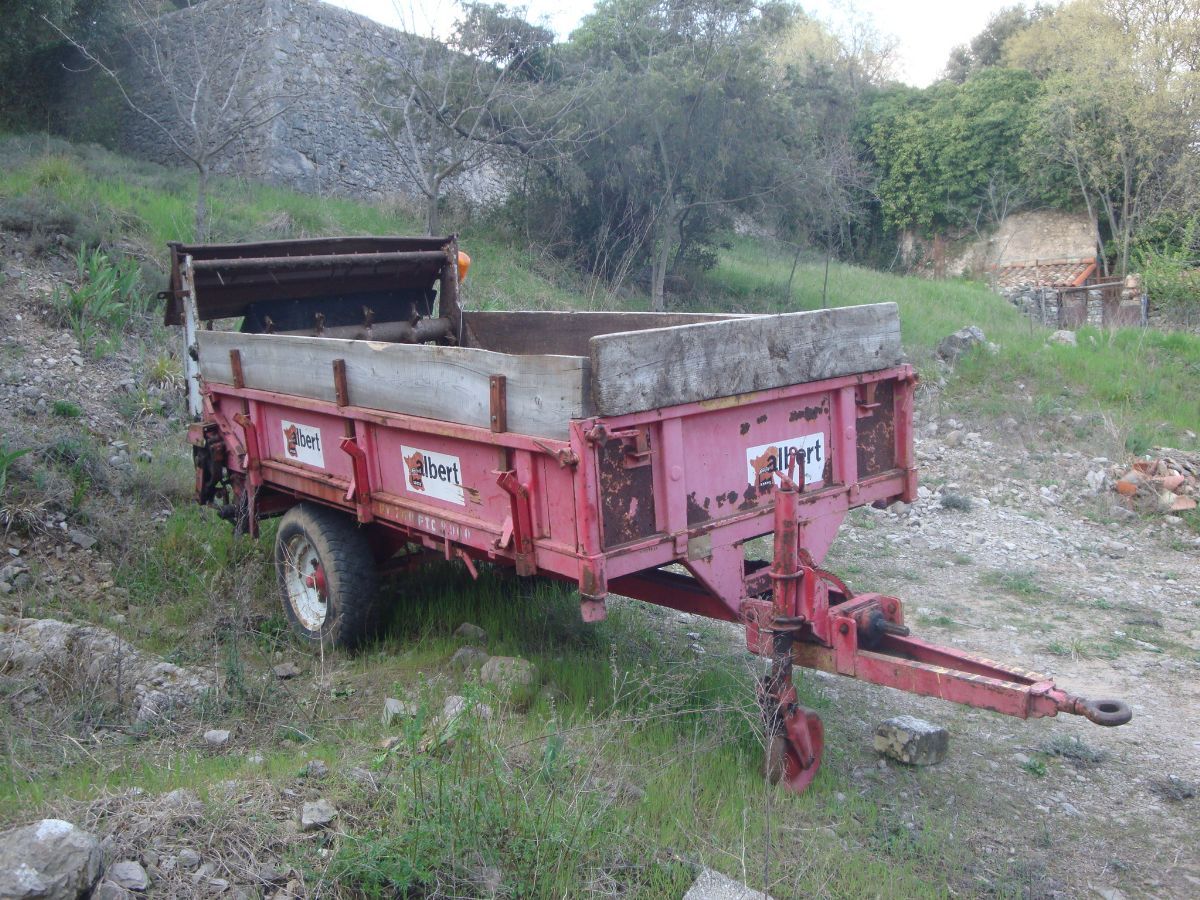

Qu'en est-il des remorques agricoles ? Il y a-t-il une législation spéciale ?
Parce que j'en ai une depuis quelques jours, c'est un épandeur à fumier 3t (PV : 760kg, PTAC : 2900kg) sur lequel j'ai viré tout le mécanisme d'épandage (le hérisson à l'arrière et les chaînes avec les barres au fond de la benne); il y a une ridelle qui est prévue pour venir en remplacement du hérisson et en faire une remorque agricole homologuée.
Par contre elle n'a pas de système de freinage autre que le frein à main.
Elle a le droit d'aller sur la route derrière un tracteur à 30km/h et n'a pas de CG ni d'emplacement pour plaque d'immatriculation.
Ai-je le droit de l'atteler derrière le B en roulant à 30km/h ? Si oui je suppose qu'il me faut le permis E.

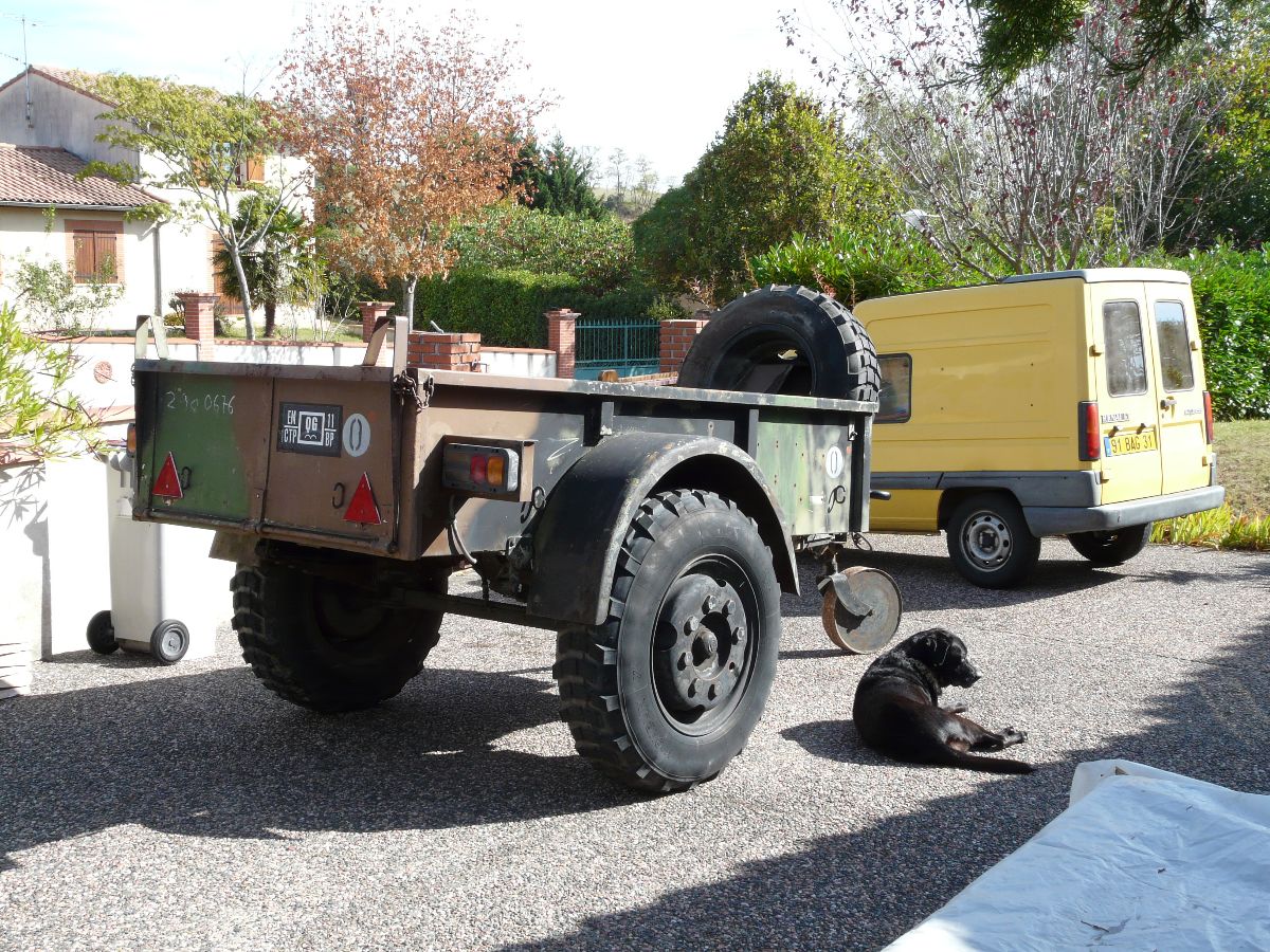

Allez comme je t'aime bien voilà quelques photos :
début du démontage
début du démontage
version allégée ^^
version allégée ^^
quelques trucs qui servaient à rien
du coup maintenant quand il y a du vent elle s'envole ! ^^
Voilà pour l'instant elle est encore aux stands, tout est révisé/réparé/graissé, il me reste juste l'essieu à regarder et un peu de boulot sur le châssis car j'ai dû amputer un membre gangréné par l'ammoniaque de 46 ans de transport de fumier...
Après ça sablage ou ponçage (suivant l'outillage :roll: ) et peinture. Elle va prête pour une nouvelle vie :)

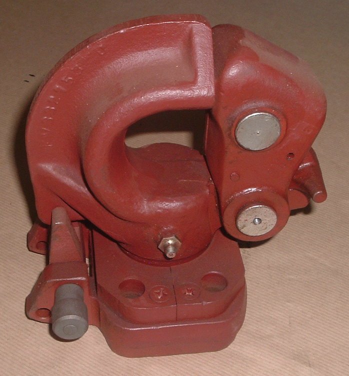

Pacha a écrit :tu peux avoir une boucle fixe ou rotative, le modèle mili étant la plupart du temps fixe.
Le défaut est qu'en croisement de pont entre le 4x4 et l'essieu de la bantam, c'est ton attelage qui encaisse toute la vrille et sous l'effort il se déforme...
Soluce, monter un attelage rotatif comme celui-ci (que je n'ai pas)
Là la rotation engendrée par le croisement de pont est absorbée par le croc de l'attelage.
Il y a une goupille qui rend l'attelage fixe pour la route.
Mais ça veut dire que tu peux (à l'extrème et attelage "dégoupillé") coucher ta remorque sur le côté alors que ton 4x4 est droit, lui...on peut pas tout avoir.

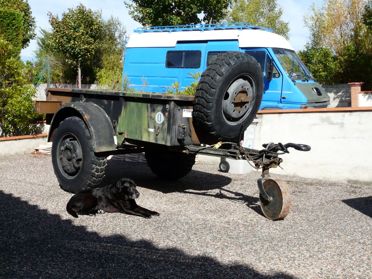

Juste par soucis de précision, Joen n'avait pas forcément tort, voilà la mienne, c'est une Bantam :wink:
Moins connue que la 1/4 de tonne dont tu parles, mais elle existe bien en 1t (type T6) :

OB1KnoB a écrit : J'ai un attelage rotatif comme celui dont tu parles, peux-tu développer l'histoire de la postion "fixe" pour la route, car sur le mien il n'y a pas de goupille pour bloquer la rotation. Quel serait l'intérêt d'avoir le crochet fixe sur route ?
C'est pas tellement pour la route que la rotation est blocable.
C'est parce que certains attelages côté remorque sont aussi rotatifs, dans ce cas il faut en bloquer un sinon ils risquent de tourner à 90° et ça casse tout au virage suivant, ou ça fait un beau "tout droit"... :roll:

J'ai du mal à comprendre en quoi deux parties rotatives pourraient casser quelque chose ou empêcher l'articulation... Tu peux développer ?
J'ai un épandeur 3t que je tracte par moments et l'anneau du timon est libre en rotation, je le tracte avec mon crochet qui est lui aussi libre en rotation et mis à part qu'ils doivent danser la valse tous les deux quand je roule, ça ne gène pas l'articulation véhicule/remorque d'après ce que j'ai pu voir...
En fait je suis en train de me dire que le fait de pouvoir bloquer le crochet en position verticale doit plutôt servir à tracter une remorque dont le timon est de type attache "boule".

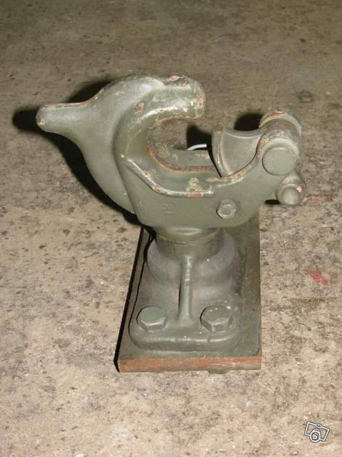

Tiens justement il y a un crochet à vendre sur lbc ces temps-ci, c'est le même que le mien, sa rotation n'est pas verrouillable :
http://www.leboncoin.fr/equipement_auto ... tm?ca=16_s

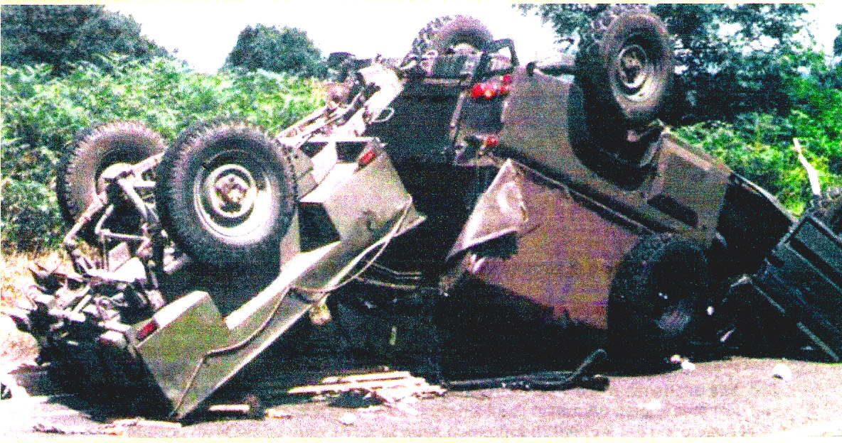

J'ai trouvé dans les liens que tu as donnés une photo du cas duquel tu parlais où le gars avait roulé avec une remorque à anneau fixe et un crochet OTAN qu'il avait laissé verrouillé :
Ca parle :?
Donc en résumé :
- anneau fixe > crochet rotatif
- anneau rotatif > crochet fixe
à proscrire :
- anneau fixe/crochet fixe
- anneau rotatif/crochet rotatif

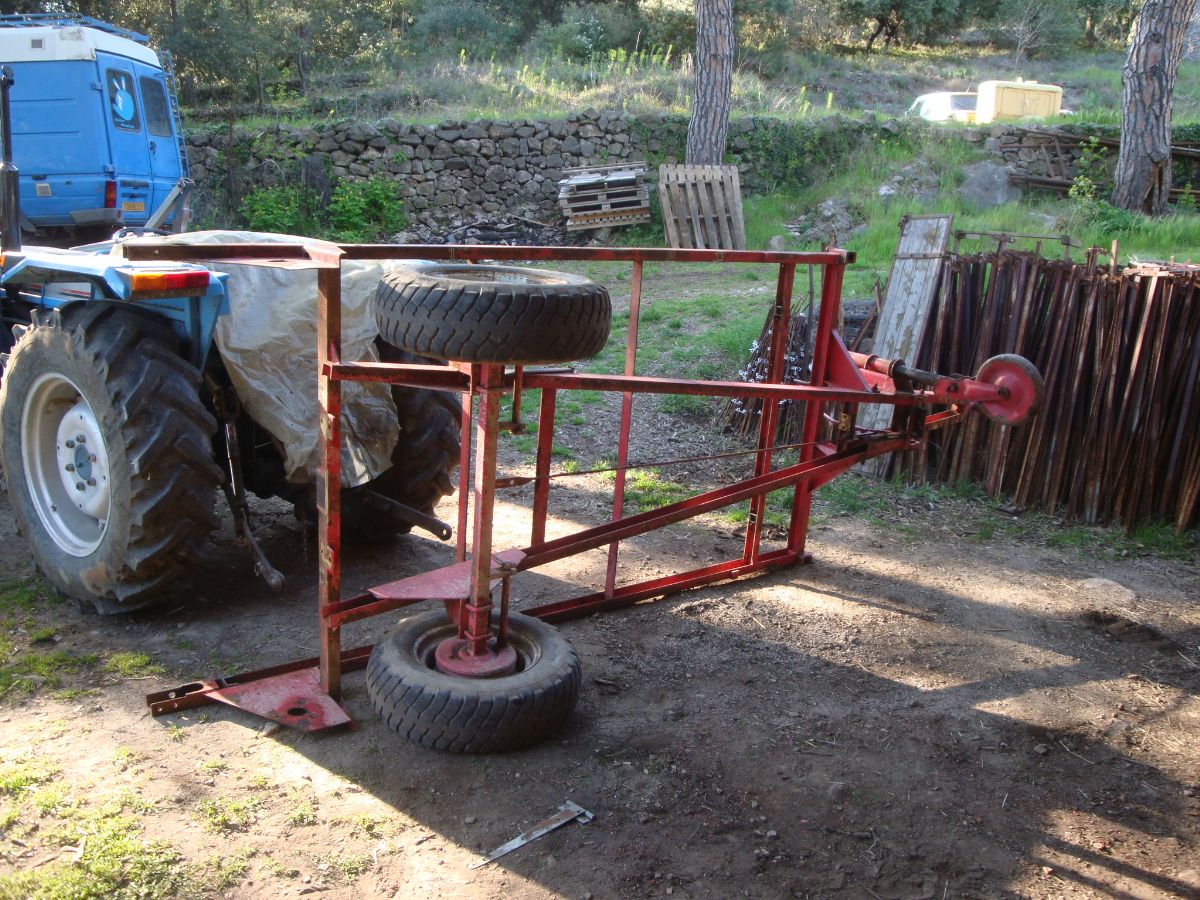

Une petite modif sympa pour tracter une remorque de voiture traditionnelle à partir d'un crochet type NATO ou agricole :
