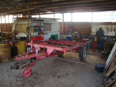

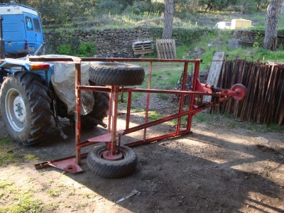

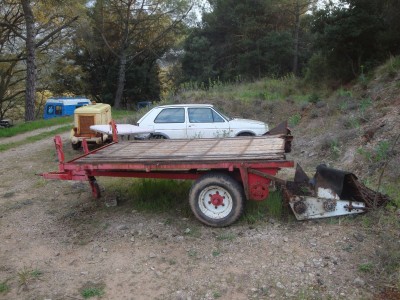

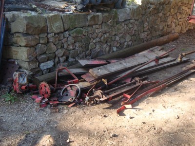

Allez comme je t'aime bien voilà quelques photos :
début du démontage
début du démontage
version allégée ^^
version allégée ^^
quelques trucs qui servaient à rien
du coup maintenant quand il y a du vent elle s'envole ! ^^
Voilà pour l'instant elle est encore aux stands, tout est révisé/réparé/graissé, il me reste juste l'essieu à regarder et un peu de boulot sur le châssis car j'ai dû amputer un membre gangréné par l'ammoniaque de 46 ans de transport de fumier...
Après ça sablage ou ponçage (suivant l'outillage :roll: ) et peinture. Elle va prête pour une nouvelle vie :)
