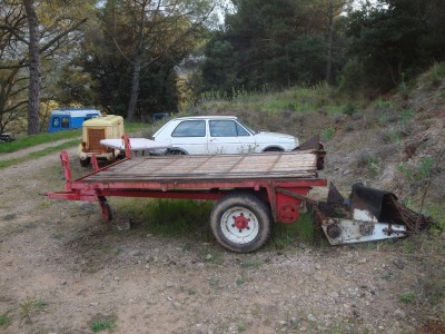

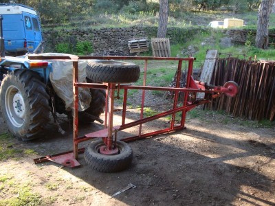

Qu'en est-il des remorques agricoles ? Il y a-t-il une législation spéciale ?
Parce que j'en ai une depuis quelques jours, c'est un épandeur à fumier 3t (PV : 760kg, PTAC : 2900kg) sur lequel j'ai viré tout le mécanisme d'épandage (le hérisson à l'arrière et les chaînes avec les barres au fond de la benne); il y a une ridelle qui est prévue pour venir en remplacement du hérisson et en faire une remorque agricole homologuée.
Par contre elle n'a pas de système de freinage autre que le frein à main.
Elle a le droit d'aller sur la route derrière un tracteur à 30km/h et n'a pas de CG ni d'emplacement pour plaque d'immatriculation.
Ai-je le droit de l'atteler derrière le B en roulant à 30km/h ? Si oui je suppose qu'il me faut le permis E.

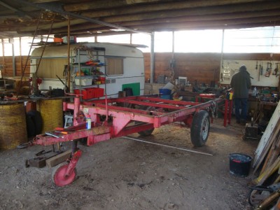

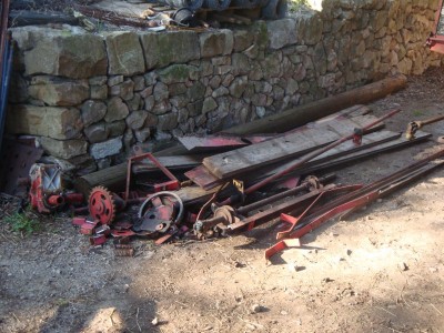

Allez comme je t'aime bien voilà quelques photos :
Voilà pour l'instant elle est encore aux stands, tout est révisé/réparé/graissé, il me reste juste l'essieu à regarder et un peu de boulot sur le châssis car j'ai dû amputer un membre gangréné par l'ammoniaque de 46 ans de transport de fumier...
Après ça sablage ou ponçage (suivant l'outillage ) et peinture. Elle va prête pour une nouvelle vie

Génial la branche de secours (fallait y penser)
