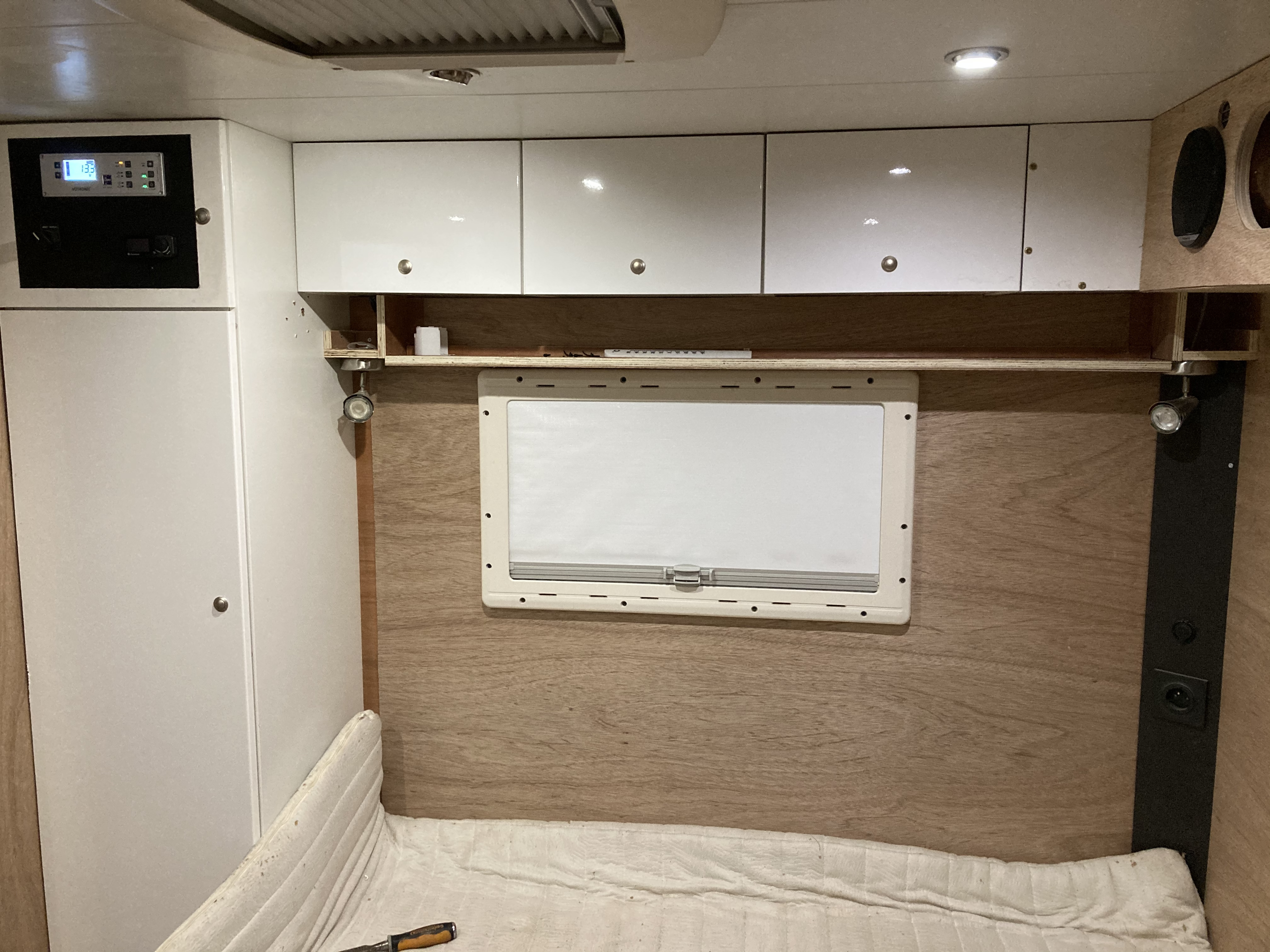

Re: Le Burdigala 110/170
Un truc sur sur ....sur ... pour l homologation il faut des fermetures adaptées anti ouverture pour les placards, il en manque 4

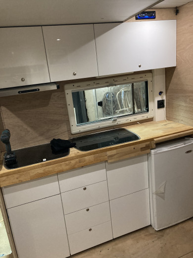

Belle cuisine
A oui IKEA, génial... cela t'as couté combien ?
La vie est un long fleuve tranquille.... Sauf que nous avons choisi de voyager en camion

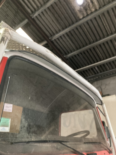

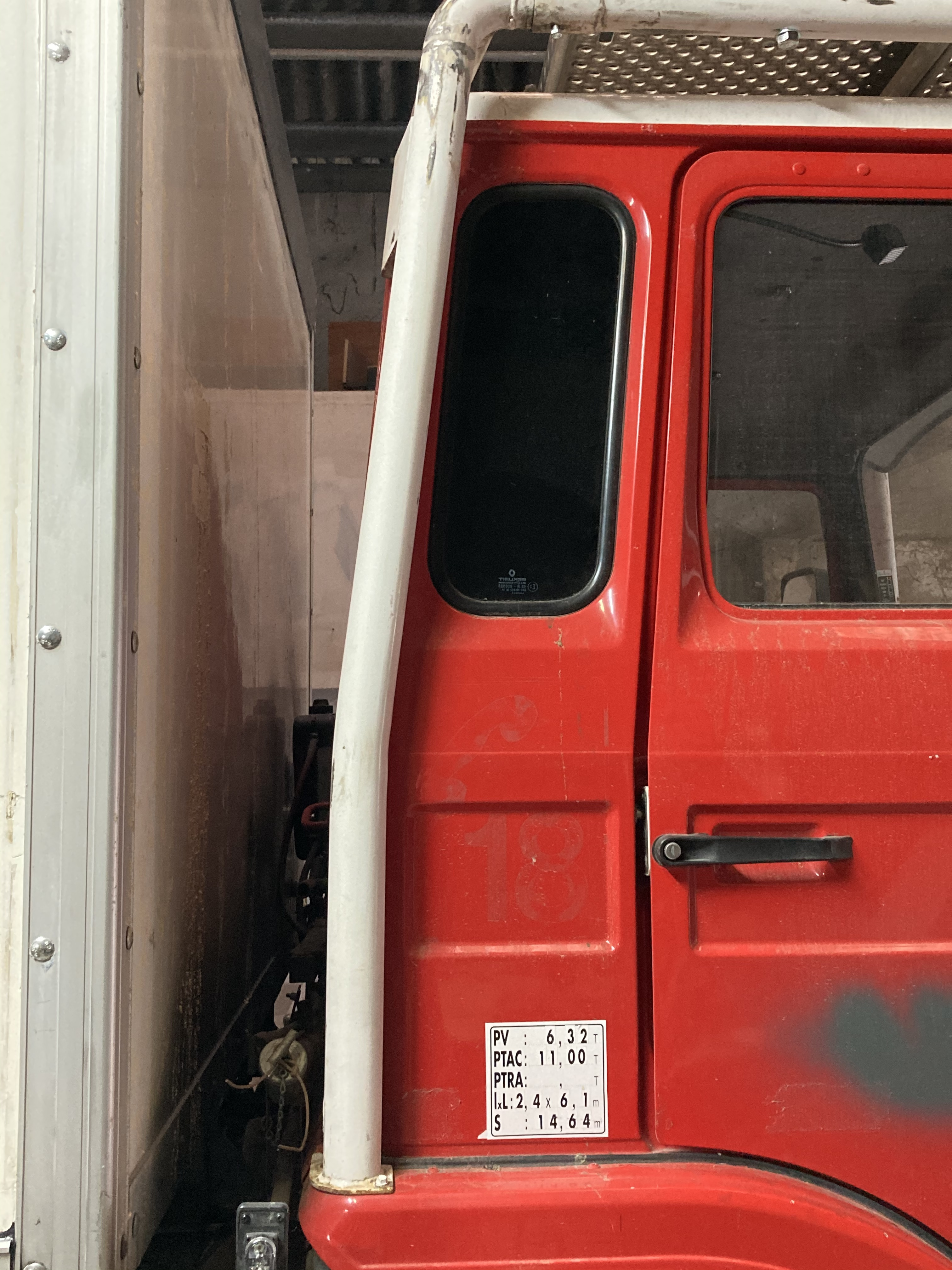

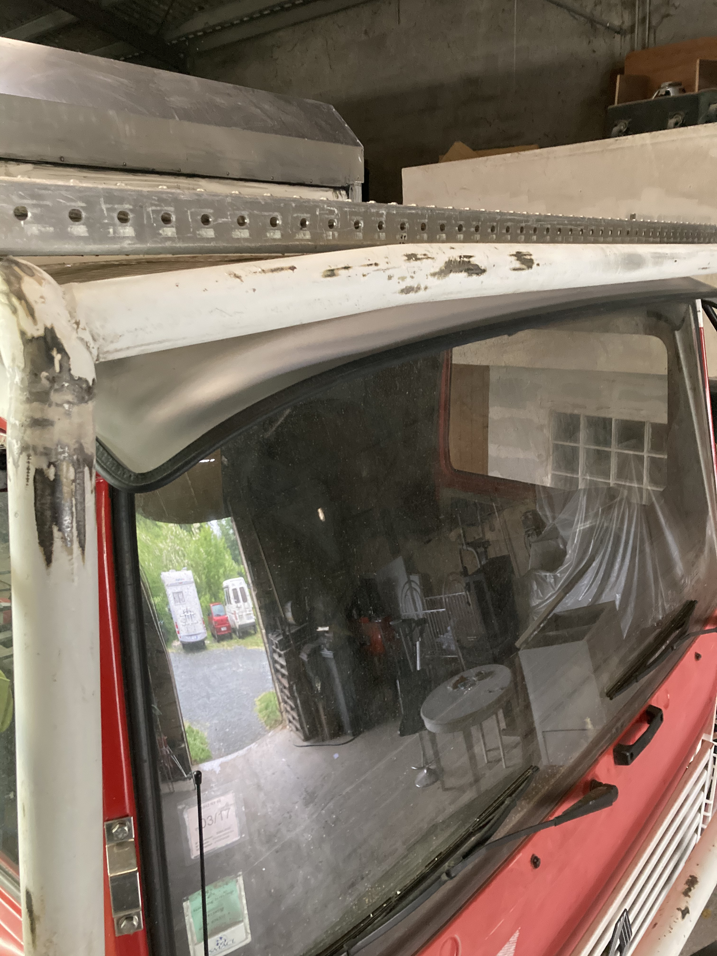

Bonjour !!
Je suis pas fan du tout de l esthétisme de la simple cabine du S, je la trouve trop petite par rapport au volume général ainsi que l angle arrière de celle ci super moche , je sais pas ce qu il leurs a pris
Je me suis fabriqué une casquette et je vais combler cet angle moche et inutile en essayant de rester cohérent .
Bonne journée
Bonne journée
Euuuhhh environ 600 /700 euros , avec quelques placards en plus . Je n ai pas le matériel pour fabriquer des meubles de façon pro , alors j ai acheté neuf et modifié , renforcé.
A ok.
Oui mais au moins tu as une belle cuisine à un petit prix .... je ne suis pas sur que même avec les outils tu t'en saurait sortie pour moins cher

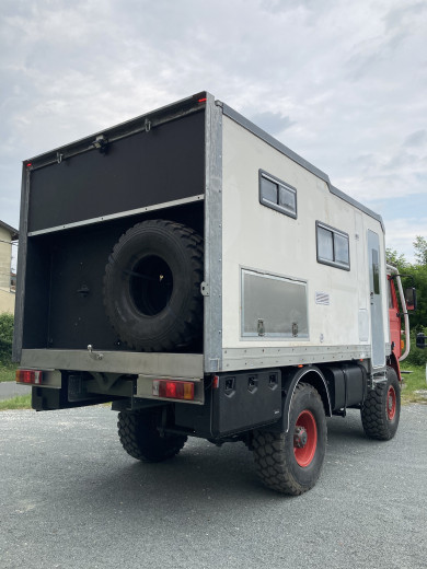

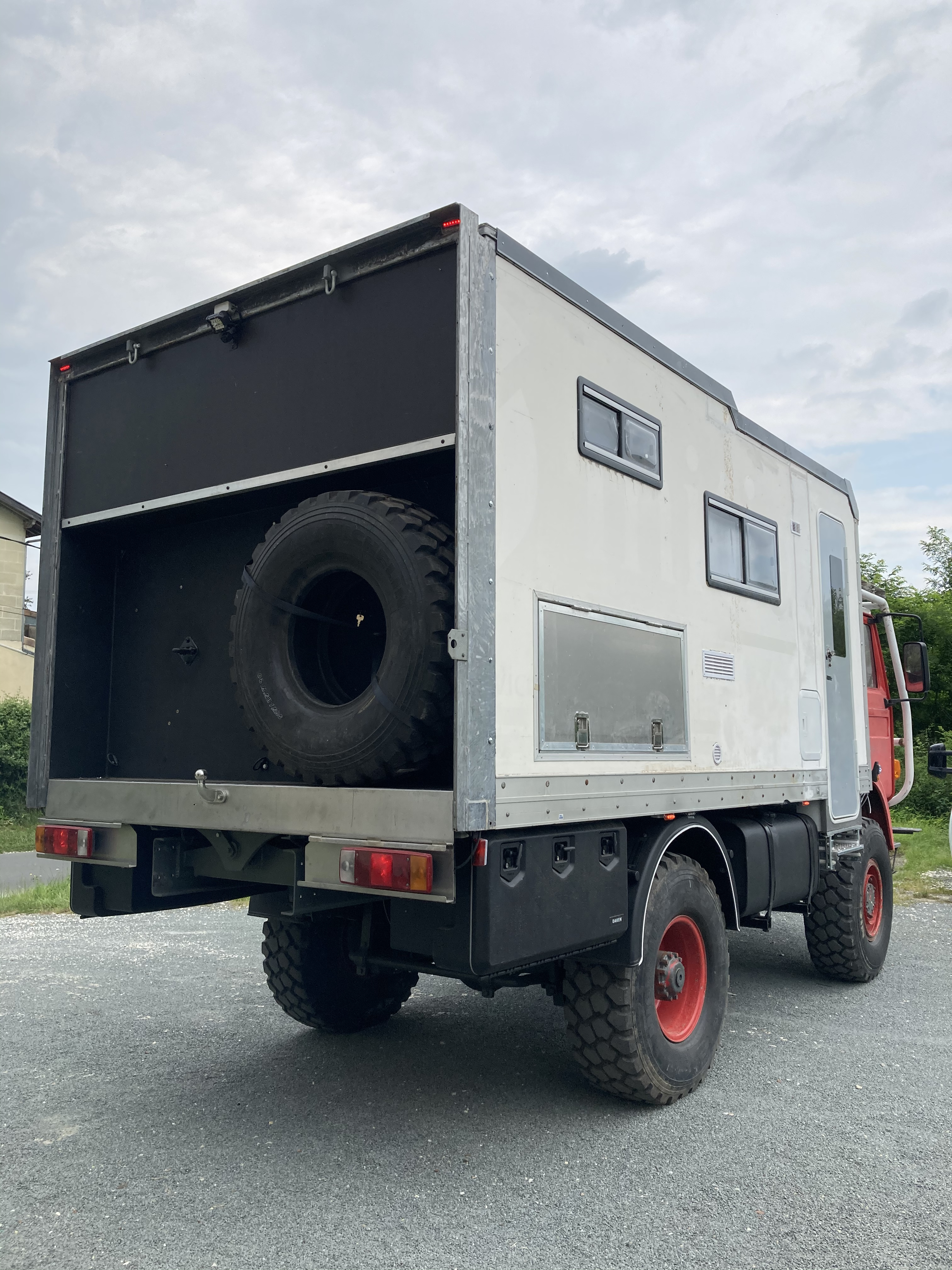

Bonjour à tous ,
Ça fait 4 ans que j imaginais une roue de secours posée dans son emplacement ... ça fait toujours plaisir
Arrière et BAE en peinture
