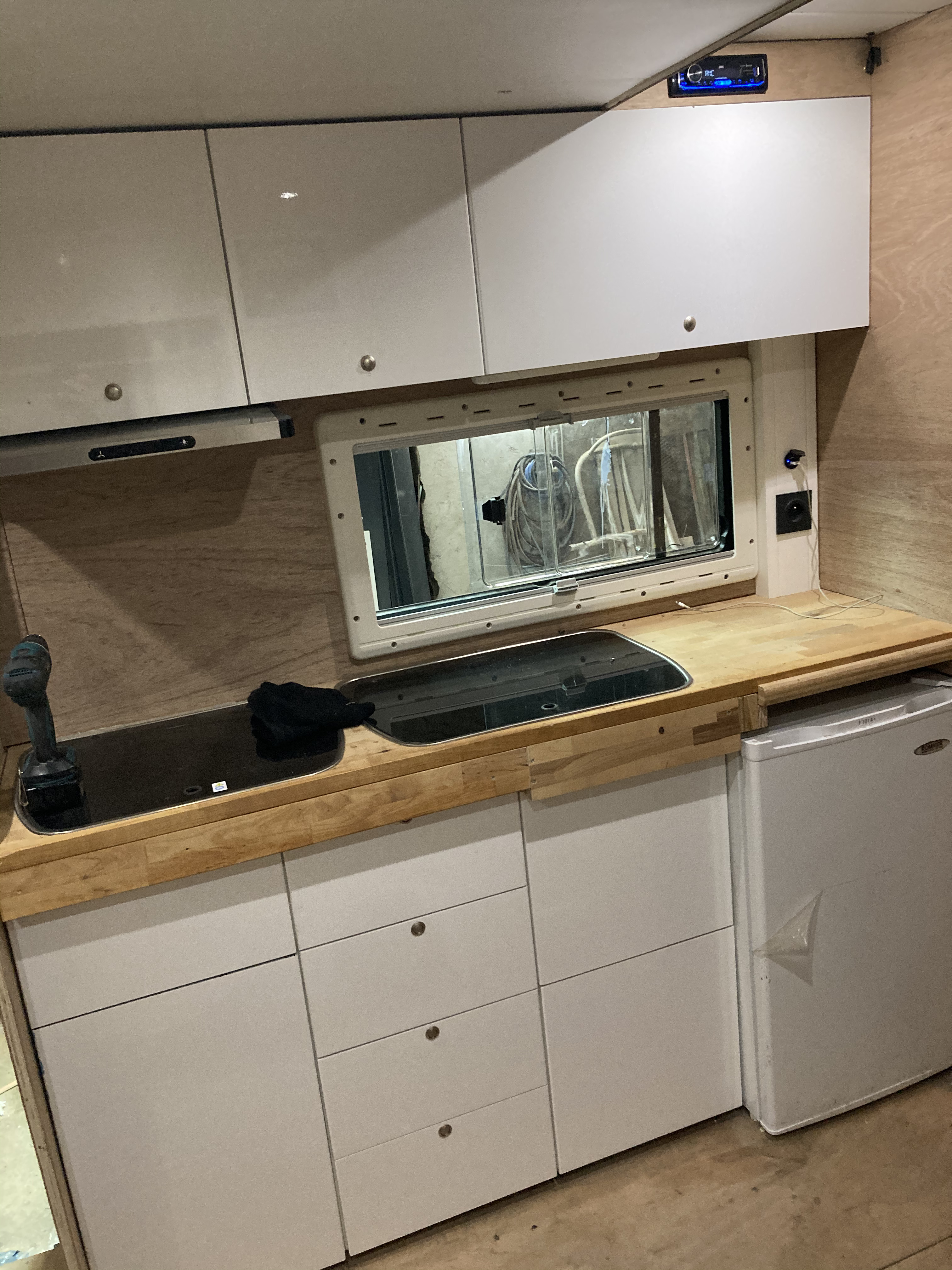

Flo73
Sorcier
Sorcier
Messages : 290
Enregistré le : 20 mai 2018 16:39
Re: Le Burdigala 110/170
Message par Flo73 »
Belle cuisine :thumbup: :thumbup: :thumbup:
Message par Pat 33000 »
Flo73 a écrit : 04 mai 2021 18:43 Belle cuisine :thumbup: :thumbup: :thumbup:
Cuisine IKEA modifiée en caravaning , pas trop de mérite 8)
Message par Flo73 »
Pat 33000 a écrit : 05 mai 2021 11:21
A oui IKEA, génial... cela t'as couté combien ?

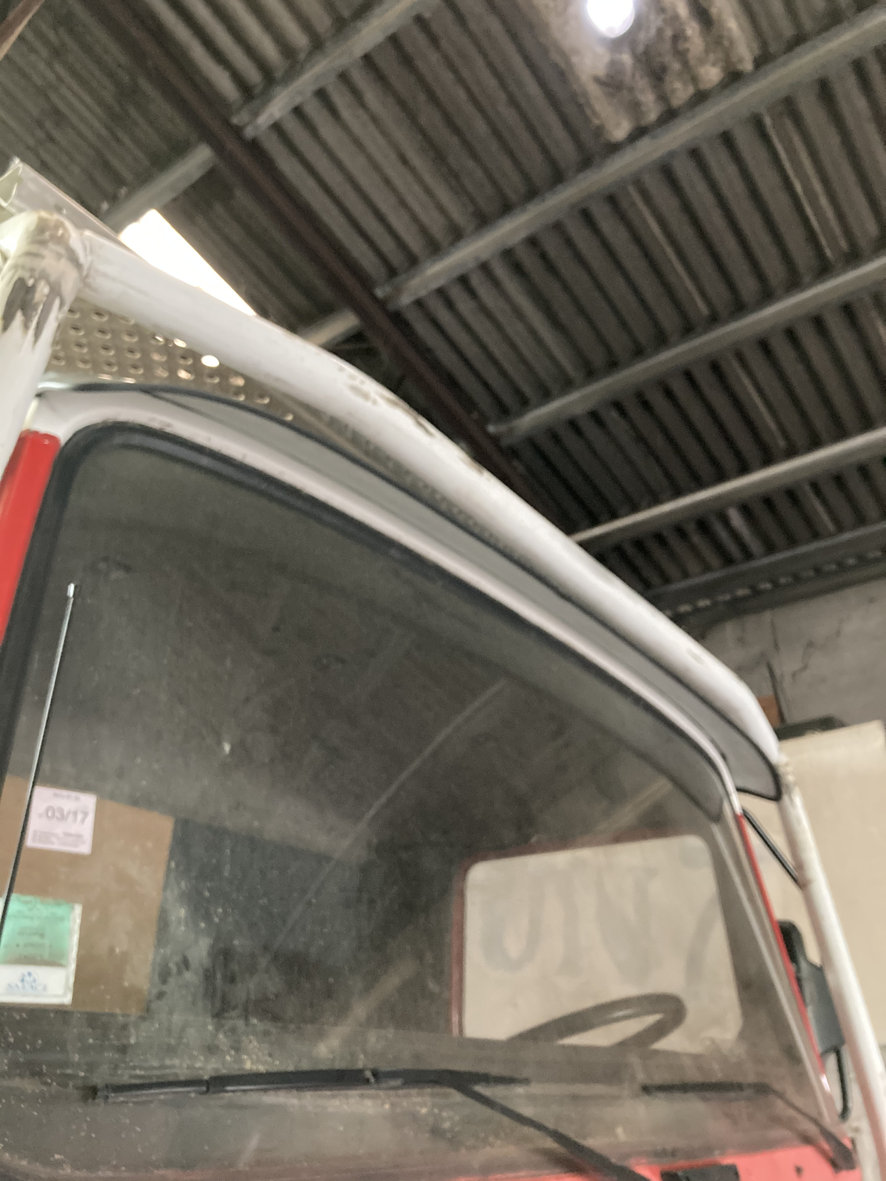

Messages : 586
Bonjour !!
Je suis pas fan du tout de l esthétisme de la simple cabine du S, je la trouve trop petite par rapport au volume général ainsi que l angle arrière de celle ci super moche , je sais pas ce qu il leurs a pris :lol: .
Je me suis fabriqué une casquette et je vais combler cet angle moche et inutile en essayant de rester cohérent .
Bonne journée :drinkingcheers:
Flo73 a écrit : 05 mai 2021 17:56
Euuuhhh environ 600 /700 euros , avec quelques placards en plus . Je n ai pas le matériel pour fabriquer des meubles de façon pro , alors j ai acheté neuf et modifié , renforcé.
Message par Flo73 »
A ok.
Oui mais au moins tu as une belle cuisine à un petit prix .... je ne suis pas sur que même avec les outils tu t'en saurait sortie pour moins cher :thumbup:

Dje763
Dieseliste
Dieseliste
Messages : 172
Prénom(s) : Jérôme
Message par Dje763 »
Meuble ikea ou pas,je trouve sa jolie.👍🏼👍🏼👍🏼
