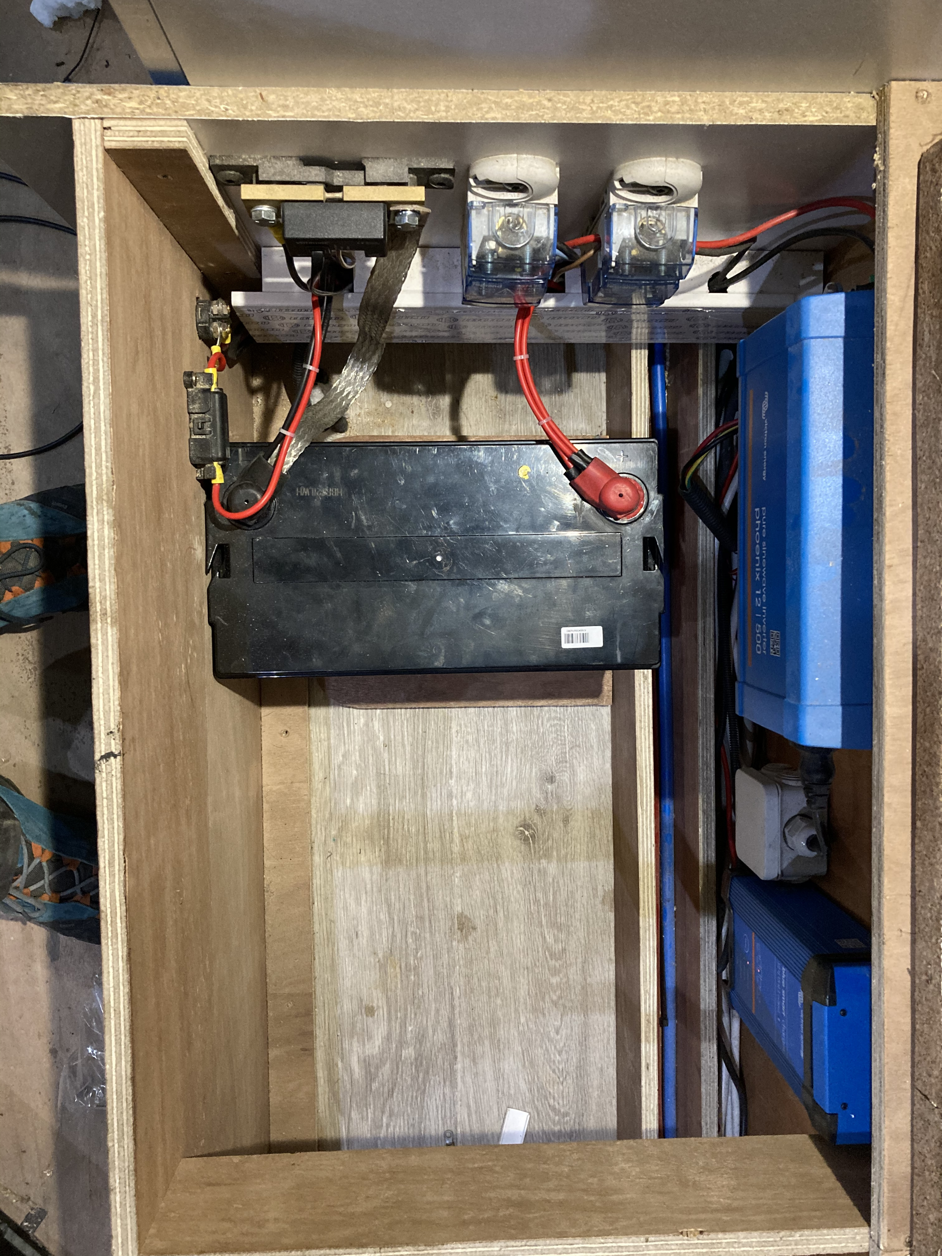

En entendent la peinture , j ai fais du ménage niveau câblage . Manque la deuxième batterie de 120ha

Message par BERNARD CREUZE »
Salut Pat .boulot propre bien rangé nickel , moi quand je vois tous mes tuyaux qui ne sont pas encore fixés ça fait désordre ,mais chaque chose en son temps .Il m'est arrivé de fixer et d'être obligé de redéfaire pour passer un câble donc maintenant je fixe à la fin . Bonne journée .
