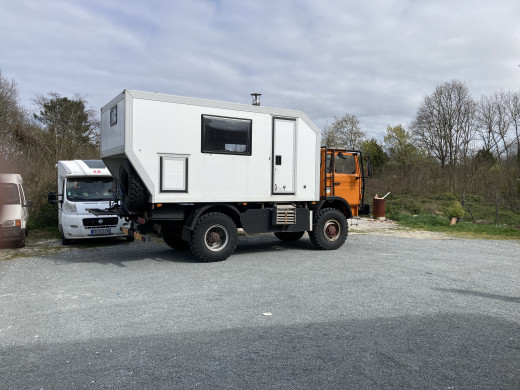

De la visite aujourd’hui !!!!

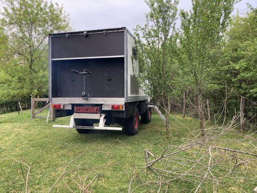

Serrure trois points enfin posée , échelle à présent pliable et se glissera sous le pallier amovible .
Une petite nuit passée dehors :D

Bonjour Pat ? La fermeture de la porte c'est du costaud !!! beau travail et pour l'escalier très bonne réflexion et pratique . Je dois moi même trouver une solution pour cet escalier, lourd et pas vraiment pratique je le mets en appui sur les bras de ma BAE pour l'instant et je dois dire que je suis en manque d'inspiration pour lui , mais ça va le faire . Et je vois que tu as aussi " un chat de garde" avantage non négligeable pour éloigner les maraudeurs ;) .

Vu mon budget pour faire Burdigala , je fais simple avec de la recup. Ç est une échelle classique coupée en deux , j ai rabaissé le seuil et donc cela raccourci celle ci. Une fois pliée elle fait 60 cms .
La serrure j ai la chance d avoir eu un prix avec un ami artisans ( sont très chère ces serrures ) elle est légère et facile à poser .

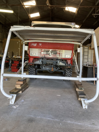

Aujourd’hui c est galerie pare branche avec plateaux d échafaudage en aluminium .

Salut Pat, c'est du tube de 50 ton pare branche et la galerie je trouve super pour le gain de poids . T'as une idée du poids à peu près ? Ma galerie fait 82 kgs ça commence à faire , elle est double mais quand même.

Pare branche trouver dans une casse sur un vieux s150, Diametre 60 , Il fait 90 kgs avec la gallérie ( plateaux échafaudage alu) . je vais renforcer les charnières de la cabine je pense , et puis pour lever celle ci , c est une épreuve de musculation . Je vais installer un vérin hydro avec sa pompe .
