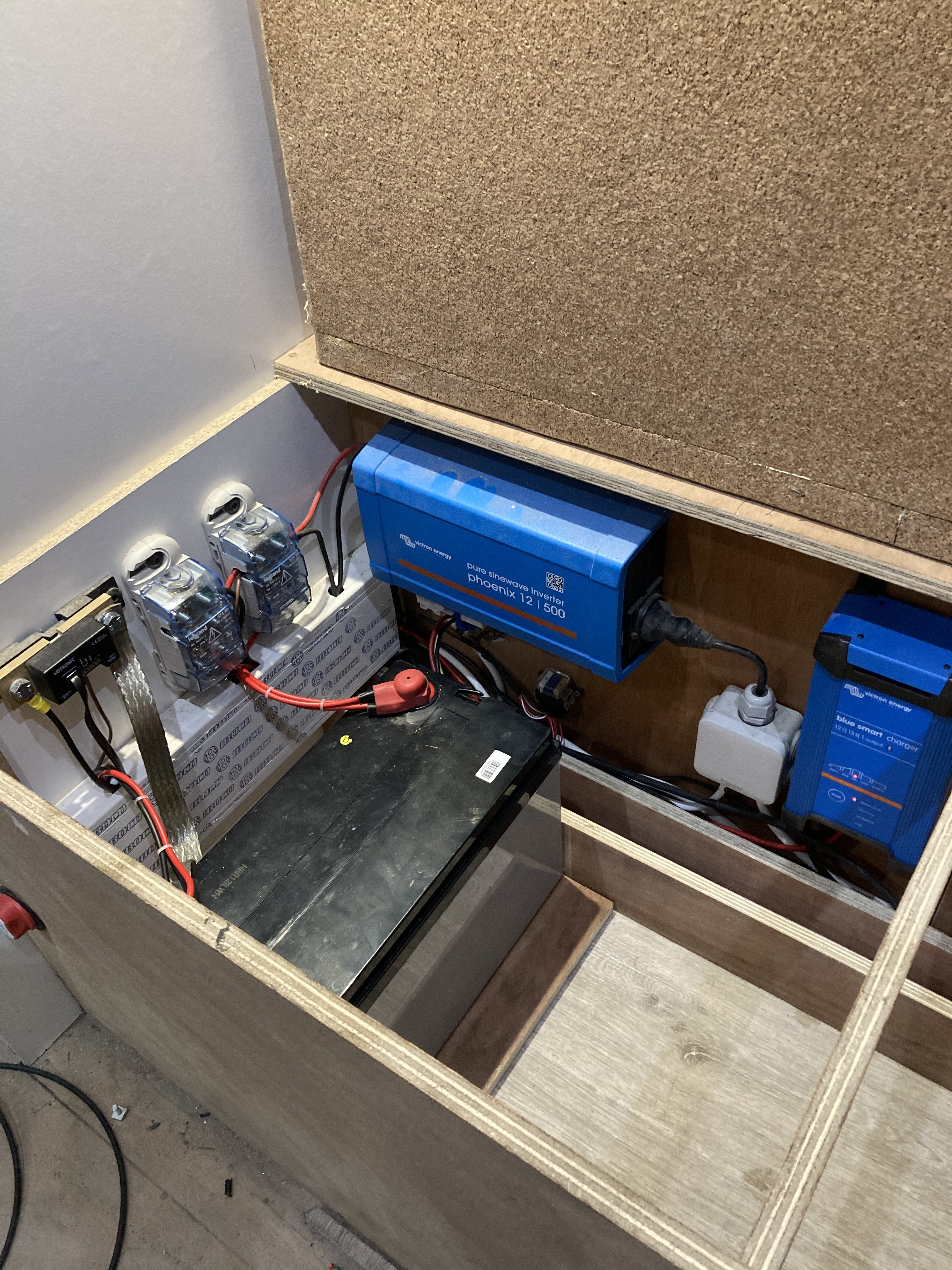

En entendent la peinture , j ai fais du ménage niveau câblage . Manque la deuxième batterie de 120ha
BERNARD CREUZE
Tiens voila une fleur.
Messages : 434
Re: Le Burdigala 110/170
Message par BERNARD CREUZE »
Salut Pat .boulot propre bien rangé nickel , moi quand je vois tous mes tuyaux qui ne sont pas encore fixés ça fait désordre ,mais chaque chose en son temps .Il m'est arrivé de fixer et d'être obligé de redéfaire pour passer un câble donc maintenant je fixe à la fin . Bonne journée .

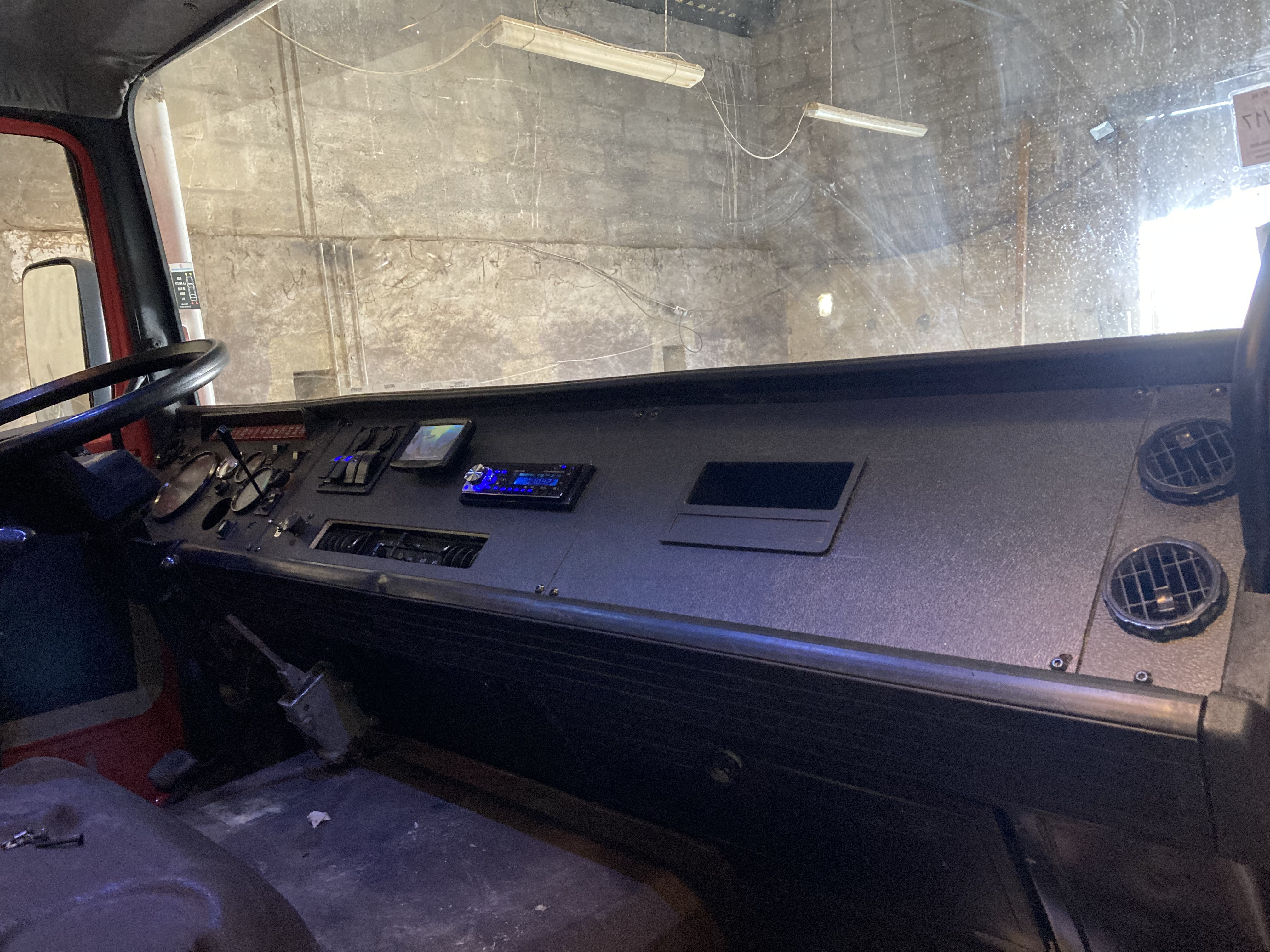

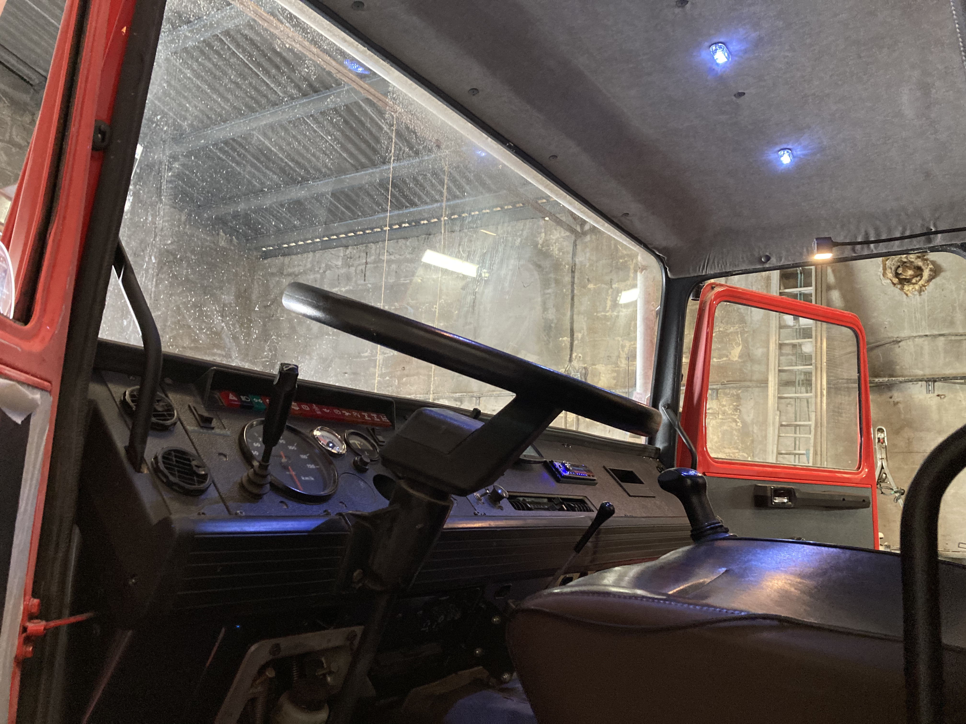

PS . Ton tableau de bord comment as tu fais pour le rénover comme çà ? :thumbup: et le ciel de toit comment as tu procédé ? Merci de ta réponse .
Pat 33000
Ramoneur.
Ramoneur.
Messages : 595
Message par Pat 33000 »
Salut Bernard,
Pour le tableau de bord j ai récupéré les plastiques d à habillage de caisse intérieur d un Boxer j en ai encore plein mais faut venir sur Bordeaux lol , le ciel de toit j ai acheté du tissu et collé . Moquette autocollante au endroit metalique et rouge . J ai peint la parti rouge sous le tableau de bord en gris foncé .

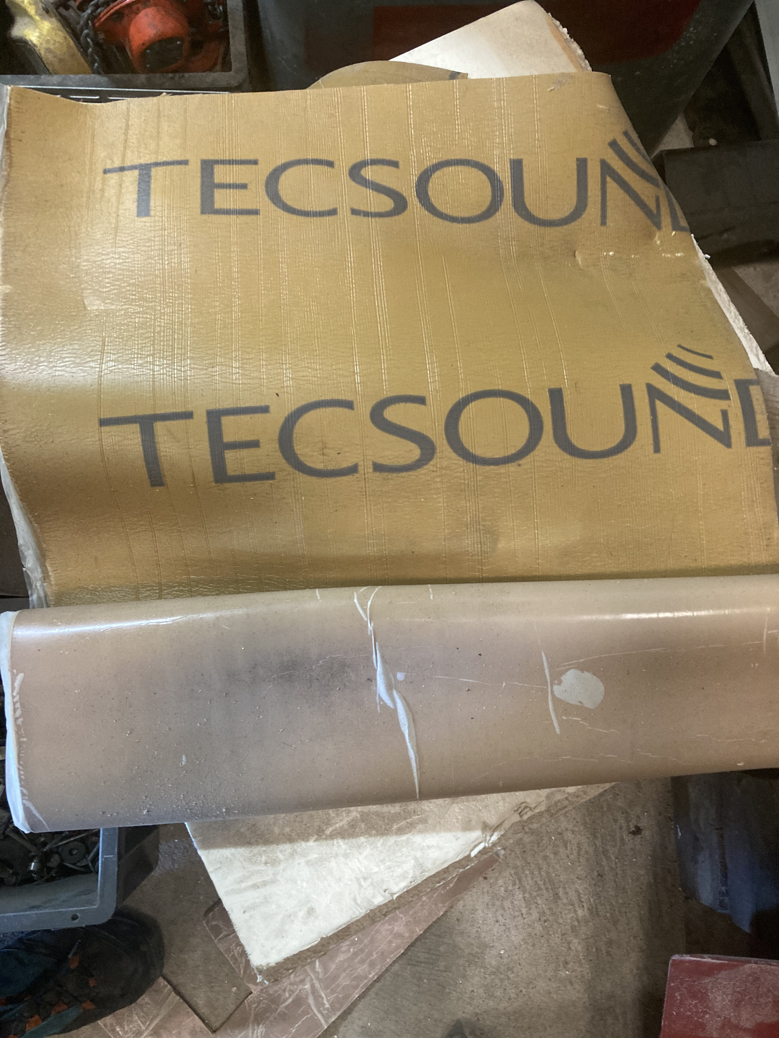

Pour info , j ai isolé le sol de la cabine avec du Tecsound autocolant ( génial ) et rempli les vides des montants de la cabine en mousse polyoretanne . Du bonheur les décibels gagnées
À plus tard

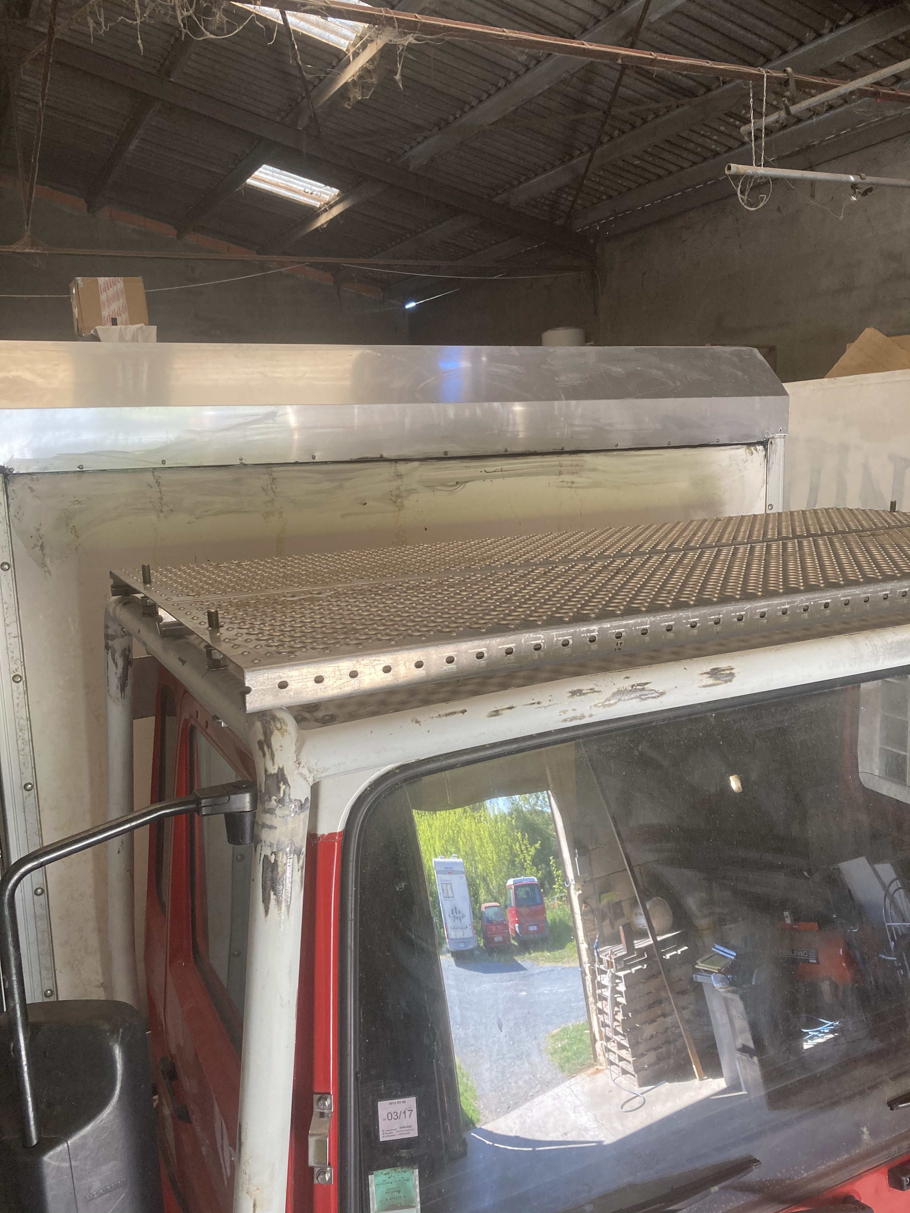

J attaque la cuisine extérieur , et j ai presque terminé les angles avec alu pliée ,et bientôt les tôles alu blanches pour recouvrir l EPDM, oui j aurais du le faire avant ....
