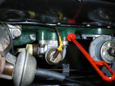

salut les copains !
J'ai appelé alain brink; il ma conseillé de jouer avec le ressort de régulation avant de lui acheter un carbu neuf !(sympa
Alors j'ai démonté cette régulation, j'ai un peu tout essayer en accélérant pour voir les symptômes.
- + je vis moins j'ai de trou à l'accélération !
- quand c'est dévissé au max, plus aucune accélération possible
Le réglage actuel à un (petit) trou à l'accélération mais au moins il monte sèvère dans les tours ! [le ressort est vissé au 3/4].
il est plus ou moins réglé comme ça le votre ?

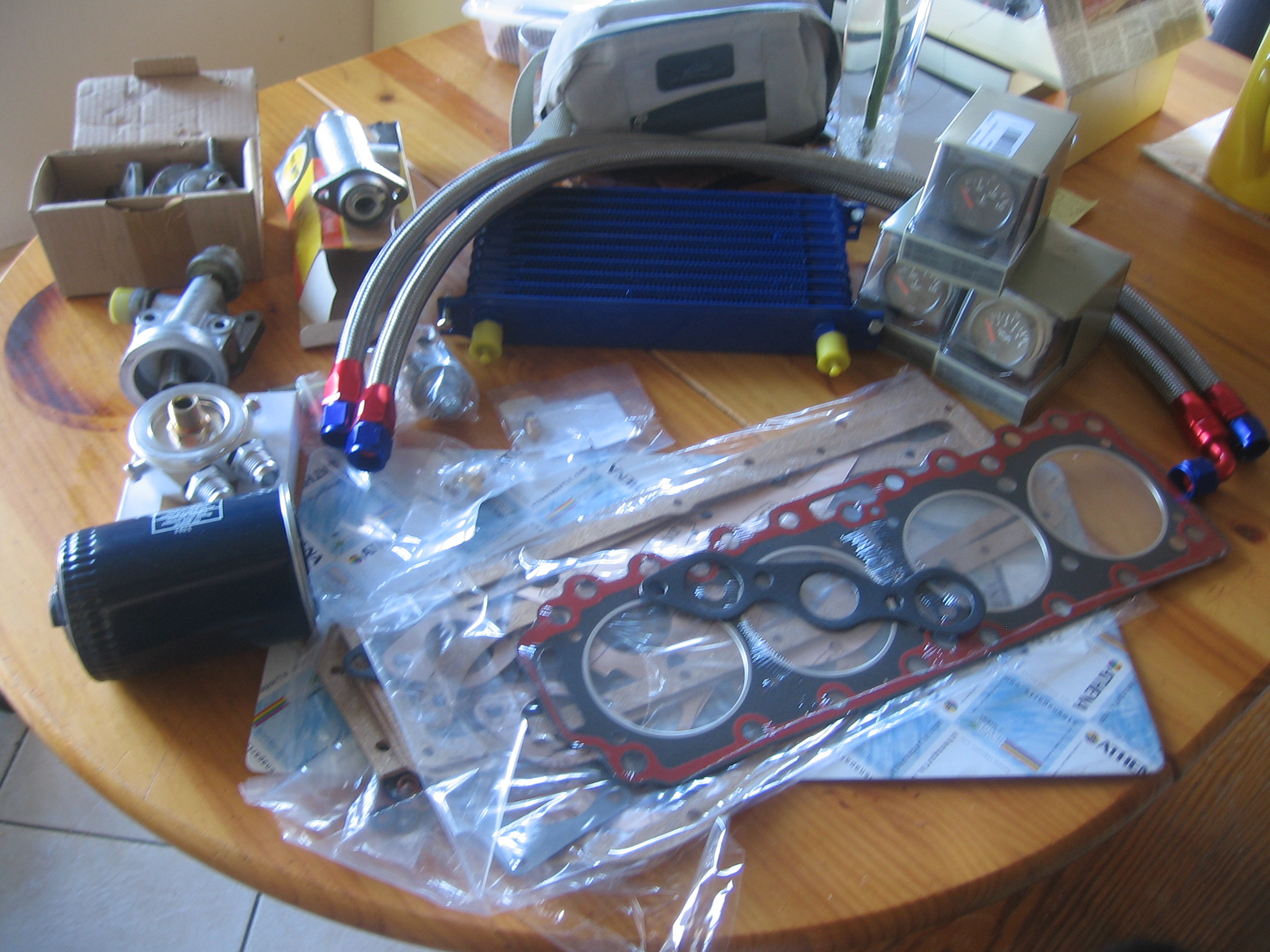

J'en profite pour commencer les achats, avez déjà monté une plaque sandwich comme celle ci ?
http://www.gt2i.com/fr/circuit-d-huile/ ... Press.html
Je n'arrive pas à trouver le diamètre du filtre à huile, mais a l'oeil j'ai l'impression qu'elle est bien trop petite ...
Toujours pas de nouvel pour le déclassement de la carte grise ...

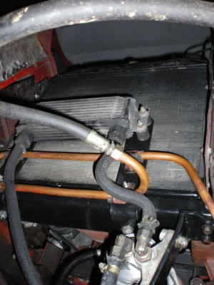

Si tu veux lui coller un radiateur d'huile au 817, c'est une très bonne idée.
Je viens de mesurer sur les filtres qu'il me reste et le diamètre du joint est de 70mm extérieur et 61 intérieur.

Sincèrement, en usage intensif, un radiateur d'huile, c'est presque une obligation.
Même en en regardant nos anciennes GTI ( y disent YOUNGTIMERS maintenant ), dés que le moteur était un peu poussé, tu trouvais un radiateur d'huile.
J'ai eu pas mal de Toyota en Twin cam 16, elles avaient toutes un radiateur d'huile d'origine. Tu peux leur en mettre plein la tronche, ça ne bouge pas
Sur les Patrol GR, il y a eu la génération sans radiateur, puis avec radiateur ( à partir de 91-92 je crois ), bein y'a pas photo sur la fiabilité.
Les moteur Renault de l'époque ( frégate, 817 & compagnie ), on ne peut pas dire qu'il jouissent d'une réputation de solidité à toutes épreuves au niveau de l'embiellage
Tous les vieux garagistes peuvent t'en parler. Si c'est magné avec soin et sans leur faire sortir tous leurs tripes, ces moteurs tiennent le coup.
Si par contre, tu commences à avoiner non stop ou vouloir rouler comme avec une caisse moderne, tu vas vite perdre la pression d'huile et rayer le vilbrequin. Chez les pompiers, j'ai vu plein de TP3 avec les moteurs pétés à 15000 km ( moteurs serrés et coussinets de bielles déchiquetés
). Il y a quelque temps, j'avais récupéré des moteurs 817 provenance pompier ( pour récupérer les embiellages ) : l'huile était carbonisé sur les bloc, sur les culasses, et les crépines remplies de cendre ( espèce de dépôt charbonneux ).
Comme en plus, le 817 est quand même sensible à la chauffe, un radiateur d'huile ne peut lui faire que du bien
Dans les petits CPI de campagne qui roulent toujours avec des vieux camions des années 70 ( TP3, SP5, 500KE, ... ), certains ont rajouté un radiateur d'huile pour fiabiliser l'ensemble. Et ça marche pas trop mal.
La plupart du temps, ils mettent le radiateur d'huile devant le radiateur moteur. Comme ça, grâce au ventilo du moteur, l'air traverse également le radiateur d'huile à petites vitesses ( et donc ça refroidit m^me en stationnaire ) .
Le risque de fuite, je vois pas pourquoi si les durites sont bien serties ?
Il existe aussi des plaques sandwich termostatiques qui laissent circuler l'huile vers le radiateur qu'à partir d'une certaine température.
Par contre, sur le support alu du filtre à huile, tu a normalement 2 prises :
- 1 Pour le témoin de pression au tableau de bord,
- 1 Pour le mano de pression au tableau de bord.
Mais, certains supports de filtre n'ont que la prise pour le témoin de pression ( il n'y a pas l'usinage pour le mano au tableau de bord ). C'est les TP3 avec le petit tableau de bord, juste 2 compteurs ronds l'un à côtés de l'autre.
Si tu cherches un support de filtre avec les 2 usinages, il doit m'en resté 1 ou 2 si tu veux.

denis :
En faite je préfère changer directement les sondes par des neuves, j'ai eu trop d'emmerdes avec des sondes défaillante sur d'autre bagnole; vu que je suis bien parti pour mettre un radiateur d'huile je fixerai directement les sondes sur la plaque sandwitch qui déportera l'huile vers le radiateur.
woolf:
Pour revenir au radiateur et à son utilité, dans mon cas, je pense qu'il n'est pas indispensable, dans la mesure ou je vais partir dans des pays ou on va passer plus de temps à avoir froid que chaud
Niveau usage intensif par contre je ne sais pas du tout sur quel piste on va tomber la bas, mais les 30.000km à faire ne vont sûrement pas se faire les doigts dans le nez, et par sécurité je serai bien content de l'avoir ce radiateur.
Moi qui; dans ma paranoïa de la "panne dans la pampa", voulait changer coussinet et segment, ils avaient presque réussi à me convaincre, mais maintenant le doute est revenu
Dans tous les cas je refait la culasse à neuf, les coussinets... je vais rouler un peu avec et on verra si j'arrive à me rassurer avant de les changer
Du coup je sais pas si sa vaut le coup que je te prenne un support de si j'en ai sur ma plaque sandwitch !
En gros si je met ca :
http://www.nsbconcept.com/plaque-sandwi ... e-74c.html
+ ca
Puis le filtre, j'ai la plaque sandwich thermostatique qui va réguler l'huile en j'aurai mes 2 sondes sur l'autre plaque !
A moins que celle de gt2i (deuxième lien) puisse accueillir les raccords d'huile du radia, mais il ne le signale pas, bizarre 4 trou jute pour des manos
Ou alors je peu mettre ton support de sonde et juste la plaque sandwitch du radiateur avant le filtre à huile... sûrement la solution la plus économique !
Tellement de possibilité
Je compte mettre bien évidemment un mano de température d'eau sur la sonde prévu sur la pompe à eaudenis a écrit :ur un TP3, ce sera plus sûrement la T° du liquide de refroidissement qu'il faudra surveiller... Pour la pression d'huile, on doit pouvoir remplacer le mano-contact qui est sur le support en haut de filtre par un modèle qui indique aussi la pression, comme sur les TP3 diesels (attention, ce ne sont certainement pas les mêmes mais on n'est jamais à l'abri d'un coup de bol

C'est exactement ca; j'ai un tableau 2 cadrans et pas de mano ni pression ni température, juste le témoin d'alerte !woolf a écrit :Mais, certains supports de filtre n'ont que la prise pour le témoin de pression ( il n'y a pas l'usinage pour le mano au tableau de bord ). C'est les TP3 avec le petit tableau de bord, juste 2 compteurs ronds l'un à côtés de l'autre
+ ca

En fait, les bielles en elles mêmes encaissent bien. C'est le vilbrequin qui marque très facilement.
Pour l'instant te prends pas trop la tête avec l'embiellage. Attends de voir comment se comporte la pression d'huile lorsque tu auras un mano.
Il faut surtout qu'à chaud tu es une pression correcte. J'ai déjà vu des 817 avec 4 bars de pression à froid, et à peine 1.6 bars à chaud ( c'est pas assez ).
Si ta pression est bonne à chaud, ne touche à rien. Surtout que les coussinets de 817, ça commence à être chaud time à trouver ( ou alors à des prix délirants ).
La plaque sandwich de GT2I, ne sert que pour les manos ( 1/8 ). Tu ne pourras pas y mettre des raccords pour le radiateur.
Pour le support de filtre, je t'en donne un sans soucis.

Pour les coussinet brink en as je sais pas d'ailleurs si j'en prend pour avoir les pièces "le jour ou"...; il les vends 150€ idem celle de palier.
D'ailleurs c'est bien un 5 palier ou un 3 le 817 ?
Pour faire simple je vais t'acheter ton support de fitre(pourquoi il s'appelle comme ca si c'est des sondes qui sont branché dessus ?), ou je peu te l'échanger mais en tp3 j'ai pas de pièce, à part les banquette arrière d'origine de l'ambulance en super état.
Et je mettrais le kit directement :
http://www.leboncoin.fr/equipement_auto ... tm?ca=15_s
Le hic c'est le prix, (pas excessivement cher comparé à d'autre), mais juste en prenant la plaque et les raccords en neuf avec le radiateur d'occasion je devrais pas dépasser 100€ non ? c'est cher les raccords, chez AD il doivent en avoir non ?
Oui je l'avais déjà lu celui la, mais je m'en rappelais plus de la "fin"
Woolf:

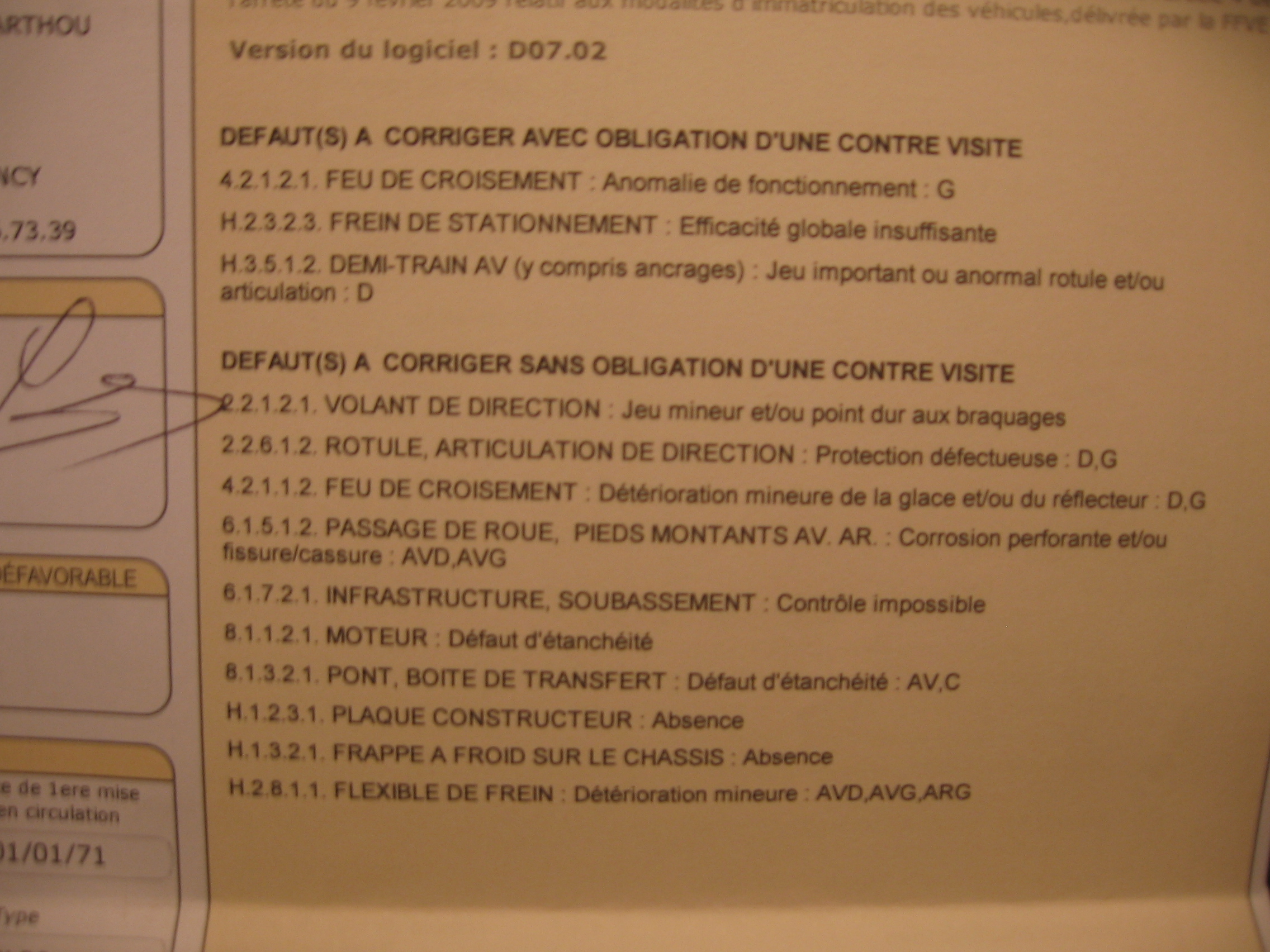

Pour la prépa en elle même, j'ai passé le contrôle technique:
Dans la foulée j'ai changé et déclassé la carte grise.

-pompe à essence
-Maitre cylindre
-Manos + sonde, pression d'huile, T°c d'huile, T°C eau
-Support de filtre 2 sondes + filtre neuf (Merci guillaume
-Radiateur d'huile + plaque sandwitch + tuyau
J'ai changer pompe à essence et j'ai tirer une ligne neuve en souple, monté le nouveau support avec les sondes pour l'huile, les 3 manos sont en place au dessus du bloc compteur, reste à les raccorder proprement au sonde et faire des finitions propre.

a la lecture de ton ct , il me viens une reflexion a l esprit , car , j ai entendu parler que pour l entrée dans certain pays de lest un contre technique dans le pays est obligatoire, l absence de plaque constructeur et numero de serie ne risque t il pas de poser des problème
en france , ca passe pasce que ton vehicule a plus de trentes ans, il serais peut être judicieux de te renseigner et de t en occuper avant de partir
pour ton problème de fuite d huile bv cote volant moteur ,je pense que c est le joint spy queue de boite hs , ne laisse pas trop trainer sinon l huile l huile va se rependre dans l embrayage
en tous cas , joly proget
a plus sylvain
