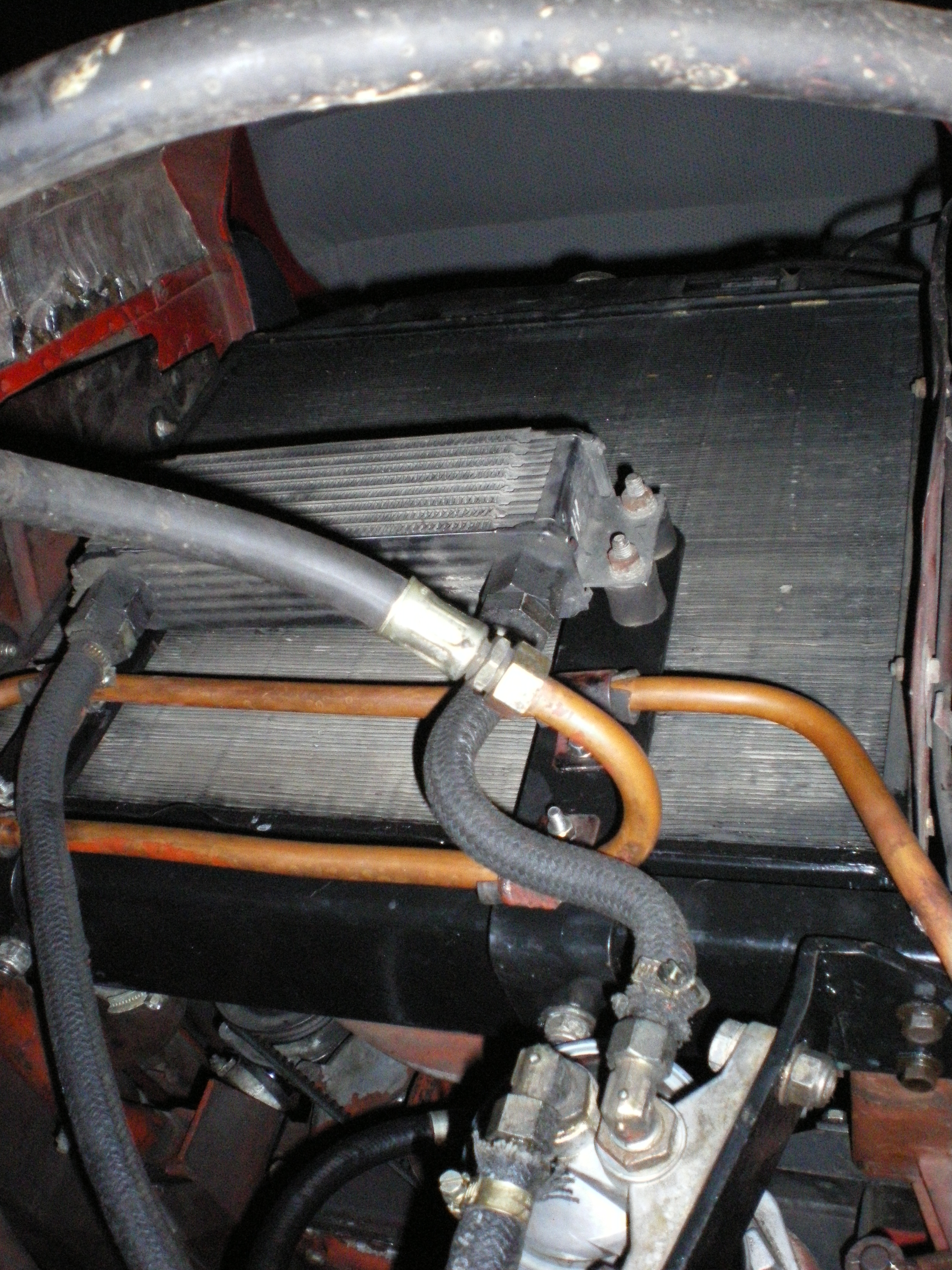

J'en profite pour commencer les achats, avez déjà monté une plaque sandwich comme celle ci ?
http://www.gt2i.com/fr/circuit-d-huile/ ... Press.html :?:
Je n'arrive pas à trouver le diamètre du filtre à huile, mais a l'oeil j'ai l'impression qu'elle est bien trop petite ...

Si tu veux lui coller un radiateur d'huile au 817, c'est une très bonne idée.
Je viens de mesurer sur les filtres qu'il me reste et le diamètre du joint est de 70mm extérieur et 61 intérieur.

Sincèrement, en usage intensif, un radiateur d'huile, c'est presque une obligation.
Même en en regardant nos anciennes GTI ( y disent YOUNGTIMERS maintenant ), dés que le moteur était un peu poussé, tu trouvais un radiateur d'huile.
J'ai eu pas mal de Toyota en Twin cam 16, elles avaient toutes un radiateur d'huile d'origine. Tu peux leur en mettre plein la tronche, ça ne bouge pas :mrgreen: :mrgreen: :mrgreen: .
Sur les Patrol GR, il y a eu la génération sans radiateur, puis avec radiateur ( à partir de 91-92 je crois ), bein y'a pas photo sur la fiabilité.
Les moteur Renault de l'époque ( frégate, 817 & compagnie ), on ne peut pas dire qu'il jouissent d'une réputation de solidité à toutes épreuves au niveau de l'embiellage :? .
Tous les vieux garagistes peuvent t'en parler. Si c'est magné avec soin et sans leur faire sortir tous leurs tripes, ces moteurs tiennent le coup.
Si par contre, tu commences à avoiner non stop ou vouloir rouler comme avec une caisse moderne, tu vas vite perdre la pression d'huile et rayer le vilbrequin. Chez les pompiers, j'ai vu plein de TP3 avec les moteurs pétés à 15000 km ( moteurs serrés et coussinets de bielles déchiquetés :shock: ). Il y a quelque temps, j'avais récupéré des moteurs 817 provenance pompier ( pour récupérer les embiellages ) : l'huile était carbonisé sur les bloc, sur les culasses, et les crépines remplies de cendre ( espèce de dépôt charbonneux ).
Comme en plus, le 817 est quand même sensible à la chauffe, un radiateur d'huile ne peut lui faire que du bien :wink: .
Dans les petits CPI de campagne qui roulent toujours avec des vieux camions des années 70 ( TP3, SP5, 500KE, ... ), certains ont rajouté un radiateur d'huile pour fiabiliser l'ensemble. Et ça marche pas trop mal.
La plupart du temps, ils mettent le radiateur d'huile devant le radiateur moteur. Comme ça, grâce au ventilo du moteur, l'air traverse également le radiateur d'huile à petites vitesses ( et donc ça refroidit m^me en stationnaire ) .
Le risque de fuite, je vois pas pourquoi si les durites sont bien serties ?
Il existe aussi des plaques sandwich termostatiques qui laissent circuler l'huile vers le radiateur qu'à partir d'une certaine température.

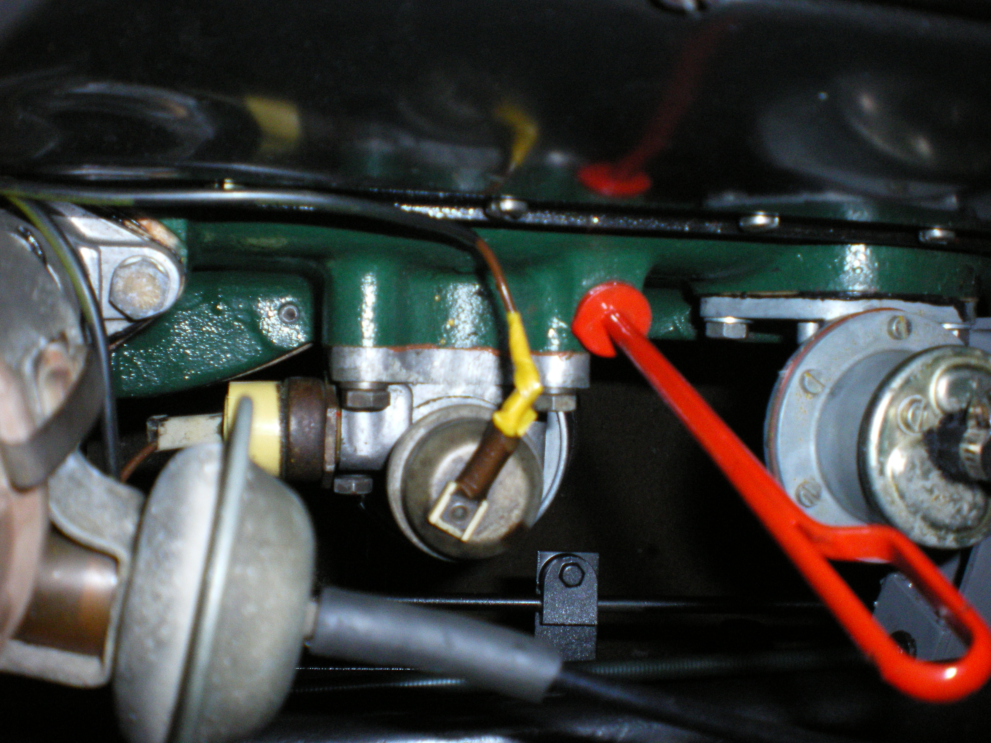

Par contre, sur le support alu du filtre à huile, tu a normalement 2 prises :
- 1 Pour le témoin de pression au tableau de bord,
- 1 Pour le mano de pression au tableau de bord.
Mais, certains supports de filtre n'ont que la prise pour le témoin de pression ( il n'y a pas l'usinage pour le mano au tableau de bord ). C'est les TP3 avec le petit tableau de bord, juste 2 compteurs ronds l'un à côtés de l'autre.
Si tu cherches un support de filtre avec les 2 usinages, il doit m'en resté 1 ou 2 si tu veux.

j avais commencer a etudier le problème du radiateur d huile
regarde sur les jeep cherokee avec le moulin j8S c est le bon vieux renault ou sur les r21 toubo , ils ont une plaque avec le filtre deportée et un ensemble tuyaux et radiateur presque tous pres
en plus ils ont le système de regulation ( la soupape qui s ouvre moteur chaud)
par contre faut faire un adaptateur de montage , pas les memes pas de vis que mon tp3 (moteur man)
a plus sylvain

Pour revenir au radiateur et à son utilité, dans mon cas, je pense qu'il n'est pas indispensable, dans la mesure ou je vais partir dans des pays ou on va passer plus de temps à avoir froid que chaud :mrgreen: .
Niveau usage intensif par contre je ne sais pas du tout sur quel piste on va tomber la bas, mais les 30.000km à faire ne vont sûrement pas se faire les doigts dans le nez, et par sécurité je serai bien content de l'avoir ce radiateur.
woolf wrote:Les moteur Renault de l'époque ( frégate, 817 & compagnie ), on ne peut pas dire qu'il jouissent d'une réputation de solidité à toutes épreuves au niveau de l'embiellage .
Fait chier ... des personnes de mon entourage qui touche en méca m'on dit que ca ne servait à rien de changer les bielles sur un moteur de 11.000km, elle ne se casserait pas comme ca !
Moi qui; dans ma paranoïa de la "panne dans la pampa", voulait changer coussinet et segment, ils avaient presque réussi à me convaincre, mais maintenant le doute est revenu :mrgreen:
Dans tous les cas je refait la culasse à neuf, les coussinets... je vais rouler un peu avec et on verra si j'arrive à me rassurer avant de les changer :roll:
woolf wrote:Mais, certains supports de filtre n'ont que la prise pour le témoin de pression ( il n'y a pas l'usinage pour le mano au tableau de bord ). C'est les TP3 avec le petit tableau de bord, juste 2 compteurs ronds l'un à côtés de l'autre
C'est exactement ca; j'ai un tableau 2 cadrans et pas de mano ni pression ni température, juste le témoin d'alerte !
Du coup je sais pas si sa vaut le coup que je te prenne un support de si j'en ai sur ma plaque sandwitch !
En gros si je met ca :
http://www.nsbconcept.com/plaque-sandwi ... e-74c.html
+ ca
Puis le filtre, j'ai la plaque sandwich thermostatique qui va réguler l'huile en j'aurai mes 2 sondes sur l'autre plaque !
A moins que celle de gt2i (deuxième lien) puisse accueillir les raccords d'huile du radia, mais il ne le signale pas, bizarre 4 trou jute pour des manos :?
Ou alors je peu mettre ton support de sonde et juste la plaque sandwitch du radiateur avant le filtre à huile... sûrement la solution la plus économique !
Tellement de possibilité :mrgreen: :?:

Ah mon tout premier tp3, il en aura vu celui là :mrgreen: :mrgreen: :mrgreen: ( enfin, les autres aussi :lol: ).
En fait, les bielles en elles mêmes encaissent bien. C'est le vilbrequin qui marque très facilement.
Pour l'instant te prends pas trop la tête avec l'embiellage. Attends de voir comment se comporte la pression d'huile lorsque tu auras un mano.
Il faut surtout qu'à chaud tu es une pression correcte. J'ai déjà vu des 817 avec 4 bars de pression à froid, et à peine 1.6 bars à chaud ( c'est pas assez ).
Si ta pression est bonne à chaud, ne touche à rien. Surtout que les coussinets de 817, ça commence à être chaud time à trouver ( ou alors à des prix délirants ).
La plaque sandwich de GT2I, ne sert que pour les manos ( 1/8 ). Tu ne pourras pas y mettre des raccords pour le radiateur.
Pour le support de filtre, je t'en donne un sans soucis.

Pour les coussinet brink en as je sais pas d'ailleurs si j'en prend pour avoir les pièces "le jour ou"...; il les vends 150€ idem celle de palier.
D'ailleurs c'est bien un 5 palier ou un 3 le 817 ?
Pour faire simple je vais t'acheter ton support de fitre(pourquoi il s'appelle comme ca si c'est des sondes qui sont branché dessus ?), ou je peu te l'échanger mais en tp3 j'ai pas de pièce, à part les banquette arrière d'origine de l'ambulance en super état.
Et je mettrais le kit directement :
http://www.leboncoin.fr/equipement_auto ... tm?ca=15_s
Le hic c'est le prix, (pas excessivement cher comparé à d'autre), mais juste en prenant la plaque et les raccords en neuf avec le radiateur d'occasion je devrais pas dépasser 100€ non ? c'est cher les raccords, chez AD il doivent en avoir non ?

-Manos + sonde, pression d'huile, T°c d'huile, T°C eau
-Support de filtre 2 sondes + filtre neuf (Merci guillaume :mrgreen: )
-Radiateur d'huile + plaque sandwitch + tuyau
J'ai changer pompe à essence et j'ai tirer une ligne neuve en souple, monté le nouveau support avec les sondes pour l'huile, les 3 manos sont en place au dessus du bloc compteur, reste à les raccorder proprement au sonde et faire des finitions propre.
Me reste à poser le radiateur d'huile.
J'ai virer l'isolation d'origine du toit, me reste a virer les banquettes et le plancher pour attaquer les choses sérieuse.
Sinon maintenant que je peu rouler, j'ai toujours un problème de manque de puissance, je vais regler les culbus prochainement même si j'y crois pas trop.
Au ralenti il tourne bien rond, il monte bien en régime mais dès que je roule AOUTCH , un vrai veau !!
Mon camion et également multi fuite, un vrai scandale, sa pisse du radiateur, de la boite, du moteur, des ponts, bref ya du boulot, la plus grosse fuite d'huile se situe entre le moteur et la boite et c'est de l'huile de boite qui coule ... vous avez une idée ?

Je viens au nouvel pour mes problème de régime moteur.
Je pense que le plus gros problème viens d'une prise d'air.
A l’arrêt il monte correctement dans les tours mais a partir d'environ 1500tours des fois 2000 il ne se passe plus rien quand on appuie sur l'accélérateur, il faut relâcher la pédale et raccélerer pour avoir une accélération qui ne montera pas plus haut et se stoppera aussi brutalement.
En roulant avec le starter tiré il arrive a monté plus haut dans les tours mais ne dépasse toujours pas le 70km/h en ligne droite et la moindre cote c'est 30km/h
Donc en gros le moteur démarre bien a froid comme à chaud, les montée en régimes ne saccade pas (a part le problème cité plus haut), le ralenti est stable, les décélérations ne pétarade pas.
Il y a donc 2 problèmes, l'impossibilité de monter a plein régime et le problème de vitesse max et de couple inexistant qui m'on l'air bien lié quand même !
Vous avez des idées ? prise d'air collecteur ?
User avatar
Posts: 3673
Joined: 15 Jan 2007 21:36
Re: [Prépa] Sibérie/Mongolie début 2015
Post by Denis Chassac »
Bonsoir
pour le problème possible de prise d'air, tu peux :
- moteur chaud
- le filtre à air débranché
- pas de starter
- moteur au ralenti
obstruer progressivement l'entrée d'air à l'aide d'une petite plaque en métal ou en plastique rigide.
L'aspiration va coller la plaque à l'entrée d'air jusqu'à "normalement" faire caler le moteur par étouffement.
Si lorsque tu obstrues partiellement, le régime augmente, même un peu, c'est qu'il a trop d'air (réglage ou prise d'air).
Autre méthode, mêmes conditions qu'au-dessus, vaporiser du WD40 sur les joints entre collecteur et culasse, au moindre changement, c'est le signe d'un défaut d’étanchéité.
Une question bête (peut-être déjà posée ?) : est-ce que les gaz d'échappement "sentent" l'essence ?
Une autre : quelle est la couleur et l'aspect des électrodes des bougies, gris, sable, noir, graisseux, huileux ?
Encore une : tes bougies "donnent" toutes bien ? Facile à vérifier : moteur au ralenti, débrancher et écarter les fils de bougies un par un, le ralenti doit faiblir à chaque fois.
La dernière : camion arrêté, en accélérant "à fond" quelques secondes, est-ce que le moteur monte bien dans les tours ? À vide, il doit prendre près de 4000 tr/mn, ça crie mais sans "raté"...
