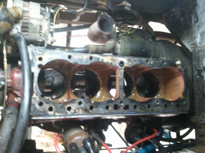

Alors la grand dilemme , ma parano et mes quelques années d’expérience en vieille bagnole me dise :
-changement segments,
-pompe à eau, à essence,
-nettoyage de radiateur
-changement de toute les durites{raccordement au chauffage eberpasher} ,
-culasse rectifié, éprouvé, soupapes neuves vu que l'essence la bas est plus corrosive (une histoire d'indice d'octane non?).
J'ai fais ça sur mon estaf peu de temps après son achat et c'est marrant mais les pannes devienne beaucoup, beaucoup plus rares en usage quotidien :mrgreen: :mrgreen: :lol:
Après forcément il reste embrayage et butée mais avec 11.000 d'origine j'ai envie de croire que ça doit être en bonne état.

Je dirais que tu as entièrement raison
Toum a écrit :Grosse question surtout; est ce que le moteur se sort bien ? et surtout comment ? par la haut, le bas ?
Par le bas en déposant le pont avant
Par le haut si tu découpe tous le capot moteur existant et si tu en refabrique un ultérieurement (beaucoup on fait ça pour une meilleur accessibilité) j'y réfléchie encore!

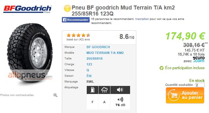

Toum a écrit :Les pneus ... :cry: alors là ça va faire mal je m'attendais pas à de tel tarif en achetant mon jouet, j'ai 5 pneus Michelin XZ (route).
Je ne comptes pas partir avec (enfin je sais pas encore) vu leur dessin; sur la neige sa pu la défaite, je compte acheter 7 michelin XZL; 5 sur le camion + 2 sur la galerie
Alors les XZ sur la neige c'est de la mer..de, j'ai pu faire l'expérience d'être bloqué avec 8cm de neige.
J'ai monté des BF goodrich en 255/85 R16 ils ont maintenant 15 000 kms et ne sont pas encore à mi usure ... cependant leurs diamètres est plus petit donc tu roules moins vite (quelque part tu consomme plus aussi), l'ensemble pneu et jante sont moins lourd et le camion "gagne" en réactivité ... Je ne sais pas si je les conseille au final ... je cherchais un pneu NEUF et non pas cramé par le soleil sur un vieux stock militaire ... le confort sur la route à tout changé aussi car le pneu est super souple
Là où je partage ton point de vu, c'est que ça coute super cher ... Géo m'a dit qu'il trouvait ses XZ à 100 euros, moi perso j'ai jamais vu et j'ai hâte qu'il me livre son secret :)

Tes pneus BF goodrich tu les as payé combien ?.
Mukka
Coupable.
Coupable.
Messages : 701
Re: [Prépa] Sibérie/Mongolie début 2015
Message par Mukka »
Allopneu:

Tu as déjà pas mal débrouillé le terrain... Un truc : il vaut mieux démonter tranquillement, au chaud, chez toi, bien installé, un truc la première fois. Même si il marche bien. Plutôt que de devoir le faire, en urgence, sans tous les outils, dans un chemin en pente bordé d'acacias et de ronces (ça sent le vécu !!! :mrgreen: ).
Pour le moteur, tout (ou presque) peut se faire sans le sortir, c'est beaucoup plus simple.

Effectivement sa semble logique de pouvoir faire sa avant au cas ou, il me reste nez de pont et arbre de roue, à apprendre à démonter !
J'ai jamais changer segment, coussinet, c'est pas trop la merde de le faire moteur en place ? :?
Ben non, ça se fait bien, il faut prendre son temps mais c'est de la mécanique simple. Bien repérer au démontage, mais avec la RT il n'y a pas de risque de se tromper...
Quand tu en arrives là c'est tout bon !!! Plus qu'à remonter ! :)
