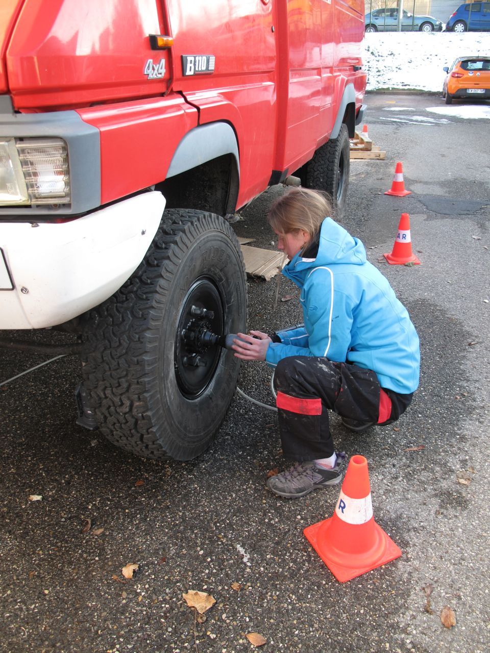

J'ai mis des good rider de chez lerma (profil bf at) que nh3 ma très gentiment vendu. C'est vraiment pas mal sur route et sur neige. On vera pour ce qui est du sable. mais bon, on y va pas pour faire du TT donc ça devrait bien coller a notre utilisation.freealpine a écrit :Génial !!! Et bon voyage ..... et bonne route.
Du coup t'as mis quels pneus ?

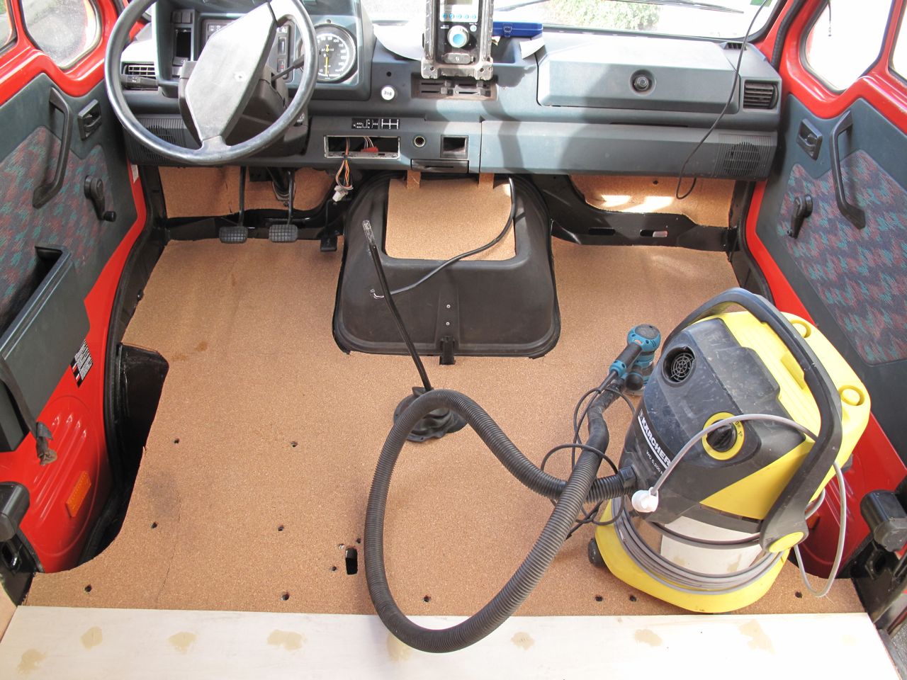

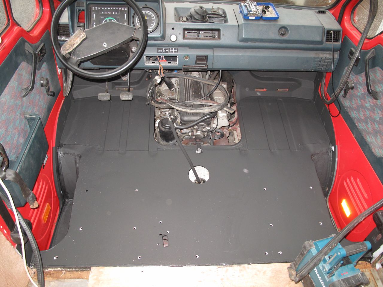

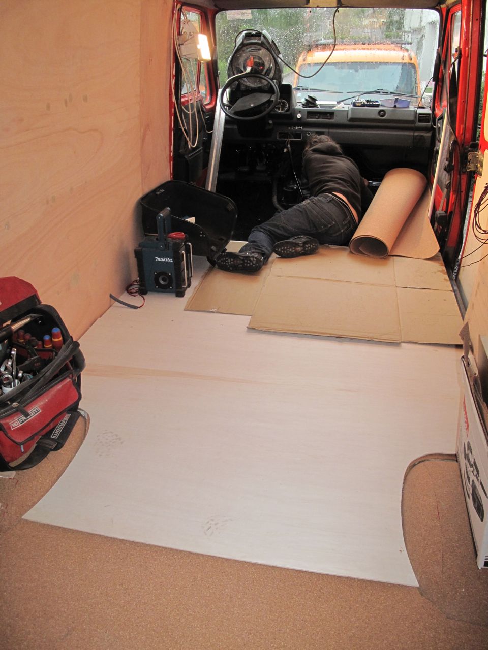

Salut à tous

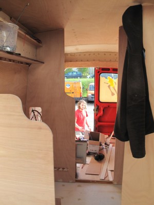

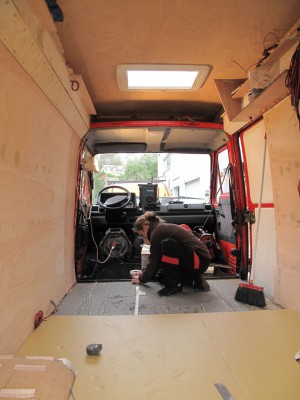

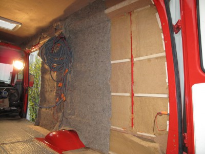

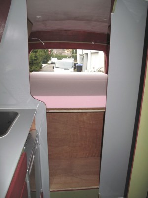

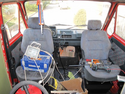

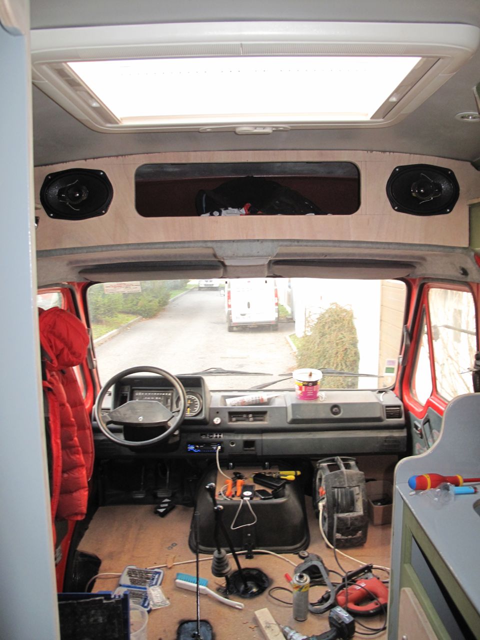

bon, avec un peu de retard voici quelque photos de l'aménagement du camion :

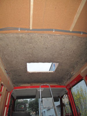

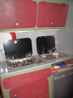

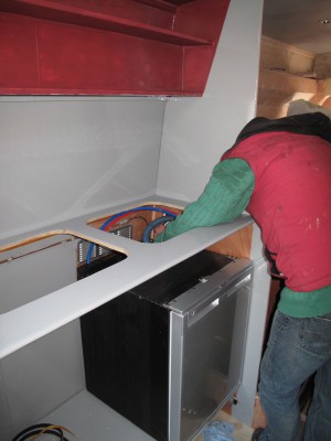

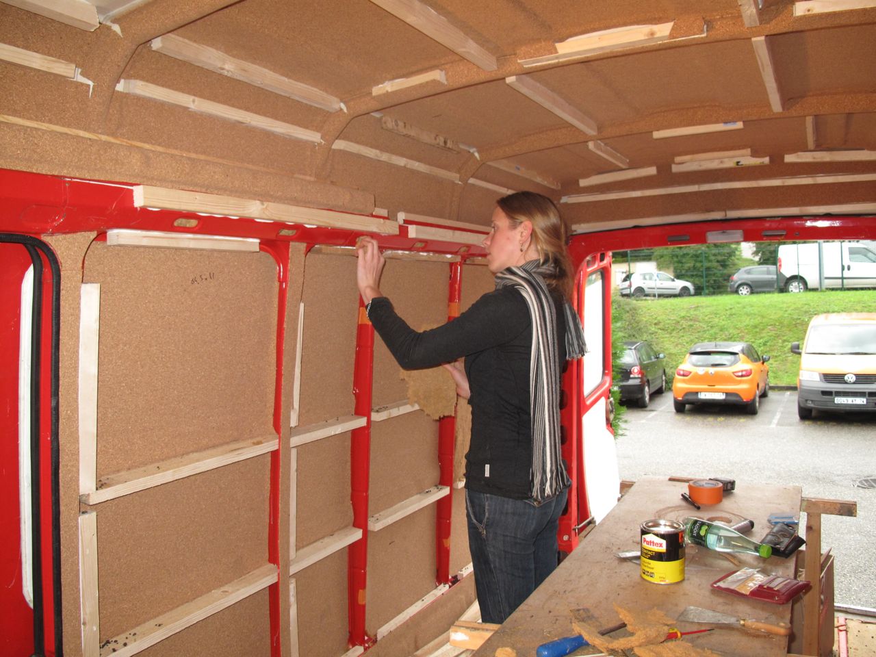

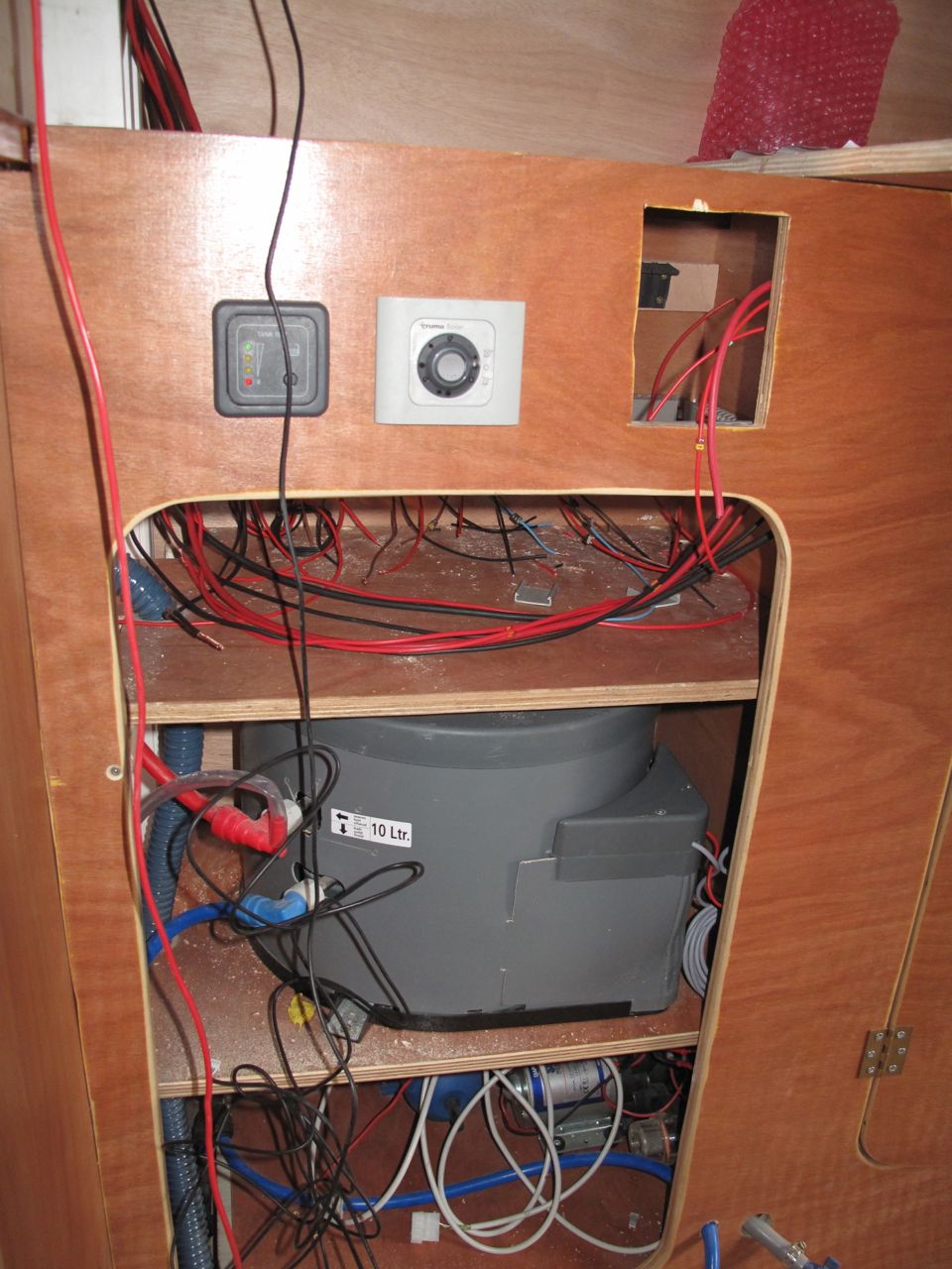

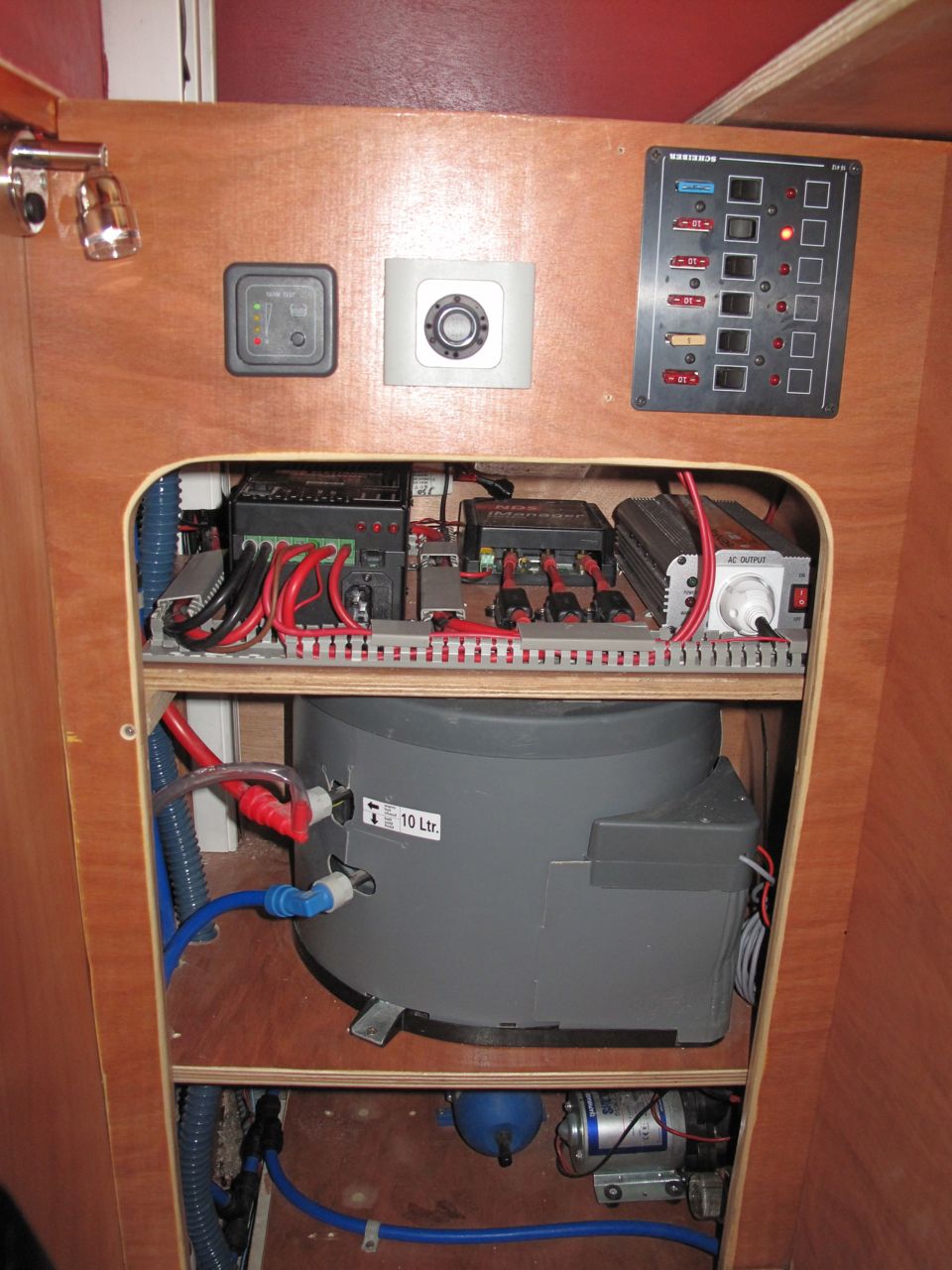

La suite :

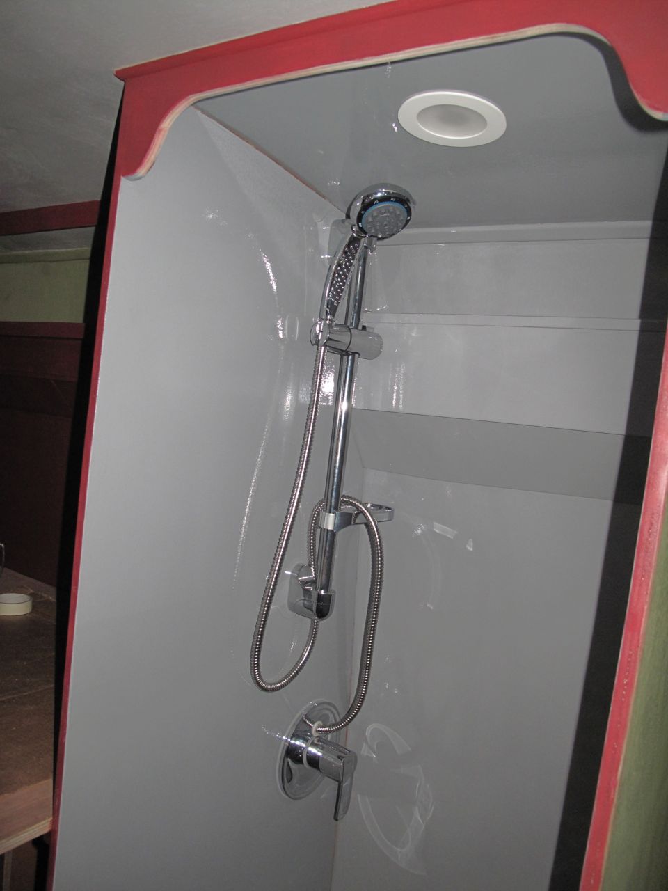

Voilà un petit résumé de notre travail.
L'aménagement à été longuement réfléchis par rapport à nos besoins ce qui est vraiment une affaire de compromis. C'est pas facile de tout faire rentrer dans le camion et c'est toujours au détriment d'autre chose. De plus on veut rester le plus discret possible et pas ressembler a un camping car( le moins possible d'ouvertures, aérations, fenêtres). Mais voilà les principales caractéristiques :
Un grand lit fixe
Un grand coffre en dessous (on peut même rentrer nos vélos
) avec casier à ski, rangement pour table et chaise, rangement pr 2 bidons de GO, trappes secrètes...
Une petite douche
un bon coin cuisine
200L d'eau propre
1 panneau 100W + 2 batteries aux (190Ah au total)
Compartiment gaz pouvant accueillir 2 bouteilles 6kg
frigo 80l a compression
On a réalisé l'aménagement dans un délai très serré (5 semaines ) et surtout avec un budget assez limité soit environ 4000 € au total.
On a fignoler les travaux tout au long du voyage et cil restera toujours des bricoles à faire.
Enfin voilà, après 4 mois de voyage on est plutôt satisfait du résultat et on est bien partit pour rester encore un moment dans le camion, même en France.
L'isolation est plutôt impressionnante lorsqu'il fait chaud, le camion est confortable, fonctionnel, et on une autonomie complète (eau + élèc) d'une semaine sans se restreindre.
Il y a certaines choses que l'on va légèrement modifier, notamment le coin salon. Je l'ai fait à l'arrache la veille du départ et c'est pas terrible.
Le problème c'est qu'avec le lit + la douche ça laisse pas beaucoup de place alors on a opter pour une modulation des fauteuils ( on préfère avoir a s'emmerder a bouger la table a manger plutôt que le lit). Mais du coup, la moitiée du salon se retrouve dans la cabine qui est très dure a isoler, ça pose problème lorsqu'il fait froid. A réfléchir donc...
Et a venir, le récit du voyage...
A plus
Nico

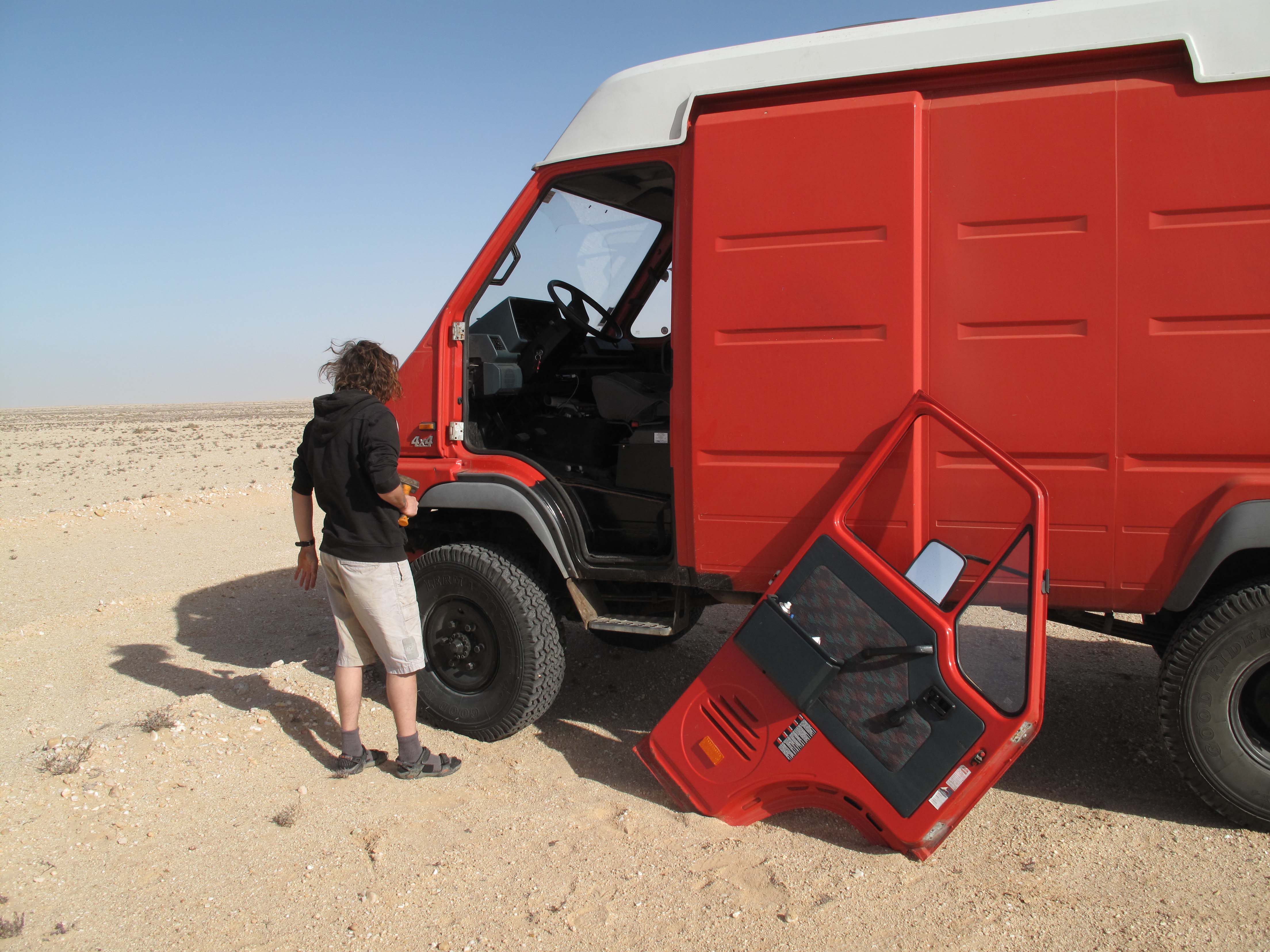

Après dix jours de route, une portière arrachée et beaucoup de litres de gasoil nous approchons enfin de notre destination...

Pour la portière, j'ai eu la bonne idée de m'arrêter faire un petit besoin en pleine tempête. Lorsque j'ai à peine entre-ouvert la porte, je suis partit avec. Elle s'est complètement retournée et à cassé la petite patte métallique qui est sencé la retenir. Impossible de la refermée. Pas le choix que de démonter la portière pour détordre les charnières. Tout ça au milieu du désert, avec un vent de dingue et du sable qui polie les jambes , brûle les yeux et te remplie le camion en 30 secondes. C'était marrant !
Nico
Nico
