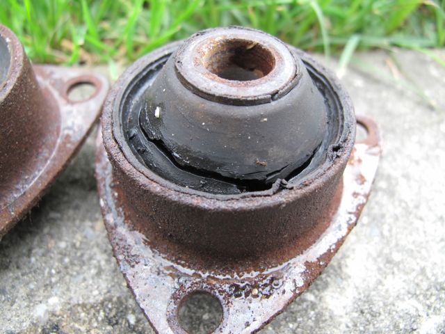

Pour commencer j'ai commandé de nouveaux silent bloc pour la BT parce qu'ils sont plus que morts.

Aujourd'hui un peu de mécha, changement des silent bloc de la BT, changement de la durite du radiateur et raccourcissement, vérins, réglages...
