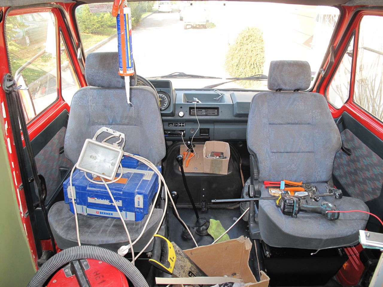

Salut à tous
bon, avec un peu de retard voici quelque photos de l'aménagement du camion :
Pose du liège sur toute la carrosserie

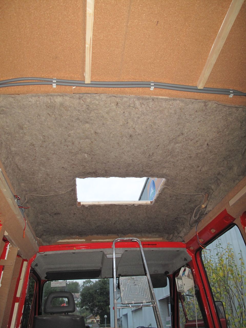

découpe du lanterneau, laine de bois posée puis feutre de laine de mouton
tirage de câble effectué et suite de l'isolation
