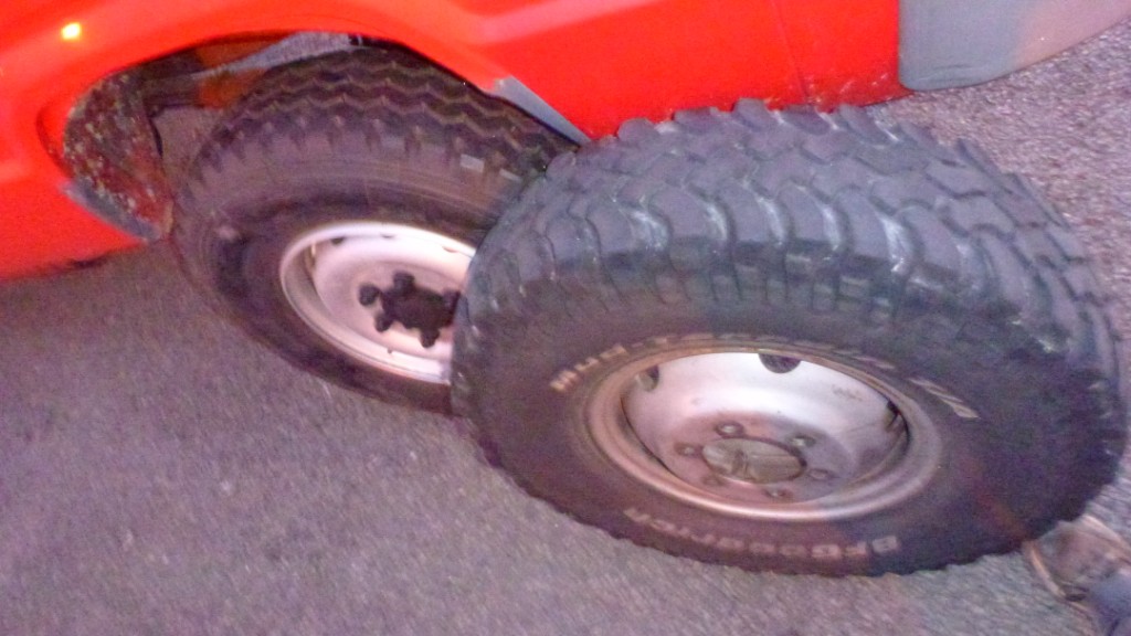

pour répondre a Pascal, le contrôle PL, ne m'a pas accepté les BF goodrich, ce qui fait que j'ai un jeu de 750/16 neuf monté sur jante cerclé uniquement pour passer le contrôle chaque année; pour le Range et le toy qui ne sont pas en monte d'origine, mais qui sont VL, le controleur m'a dit, je n'en tiens pas compte,car des que vous serez sorti du contrôle vous monterez ce que vous voulez!!!!

pour ceux qui comme toi auraient encore des doutes...je mets quelques photos a la nuit tombante on a vu meilleur qualité...2MV a écrit :...
Cela dit, j'ai un doute quant au changement des jantes cerclées pour des jantes sans cercle car nous avons eu le tour après Montalieu, quand nous avons dû faire face à une série de crevaisons (Bob, Chips et Dimitri doivent s'en souvenir encore![]()
). Une des deux roues de secours était à l'époque montée sur une jante non cerclée, mais le déport de cette jante n'était pas assez profond pour bien s'adapter au moyeu de roue arrière. Un foutu merdier, quoi. ...
je reprécise que ce sont bien des jantes 17.5 pouces qui sont sur le nouvel iveco 4x4 3t5 et 5t5
pas les jantes d'iveco 4x2 de base qui elle posent problème suivant le model.
la avec un pouce de plus il y a un boulevard pour les tambours arrières pourtant bien plus gros sur les notres que sur l'iveco nouvelle mouture.
- Fichiers joints
- ici on voit que le déport est plus important sur ces jantes ce qui augmente un peu la voie de quelques centimetres mais reste raisonnable et ne fait pas sortir le pneu de beaucoup de la carrosserie. les vieux XY ou ici nouveau XYZ sont un poil plus étroits que les profils route de même dimension...c'est pareil sur le 900r16
