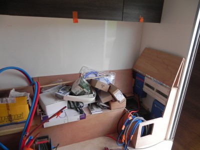

Le bestiau commence a prendre tournure... :D :D
dans l'ordre ou le desordre ...

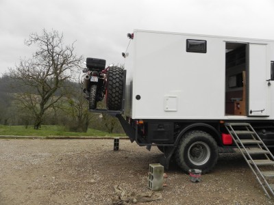

un hayon 2 ou 3 coups de chalumeau et de poste et hop
Reste a vérifier les contrats d'assurance du porteur et du porté... :? :?

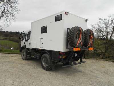

un peu de déco extérieur histoire de se faire voir (des fois que ...) :lol: :lol:

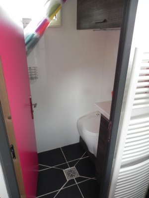

l'intérieur est presqe fini (mais j'ai oublié de faire qq photos !! :evil:
voila ou on en est.
Reste le parquet le chauffage a brancher, qq bricoles de ci de la, une petite galerie type Dakar qui va bien ... :D

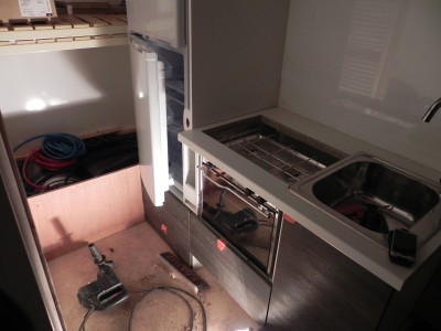

J'ai le même ensemble four/cuisinière que toi... à l'utilisation il est est assez "chaud" il faut donc
que l'air circule bien autour et surtout au dessus de la face arrière (évac du four). Sur la photo il me" semble assez "encastré", non ?

Pour le four effectivement je l'ai encastré en laissant bien 2 cm de chaque coté + 20 cm derrière comme préconisé par la notice
sur le dessus j'ai fait des caches en inox avec une bonne ouverture pour l’aération ... en espérant que ça aille...
J'ai trouvé ce truc bien fait et mme est contente plaque +four miam miam !!

le carrossier c'est ... bibi :lol: :lol:
plus sérieusement:
les panneaux viennent de chez IPM mondia a pont de vaux (01) a acheter en kit ou tout monté, avec ou sans fenêtre bref du sur mesure

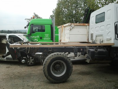

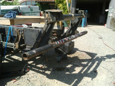

pour le reste (faux châssis) c'est essentiellement de la recup de l'ancienne version , modifié par un carrossier de pont eveque (38)

J'aimerais mettre une échelle comme la tienne, est-ce ton carrossier qui l'a posée?
Elle se glisse dans le faux-châssis??

pour l'escalier elle était sur le cam quand je l'ai acheté , juste un peut modifier pour passer dans le faux châssis effectivement
très agréable .. mais un peu lourde

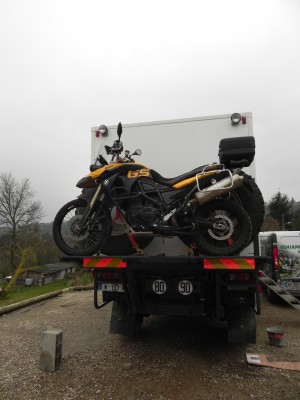

classe le porte moto , ça l air d être monté trés costaud
en plus tu as le bon modèle :)

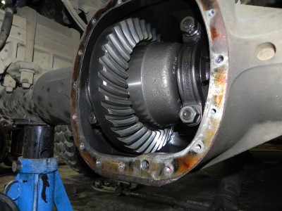

Comme il ramait un peu (et buvait beaucoup ...)
je me suis penché sur ces put.. de conn... de merd... de couple conique de pont
Pour info (je vous l'a fait courte parce que ca m'a pris 1 an 1/2 quand même!!!)
Il en existe 3 sortes: court moyen long
Je suis monté court :mrgreen: :oops:
et le reste est indisponible!! :x
J'étais a 2 doigts de les faire usiner !!! (l délire !!??)
Quand par miracle le petit papa noël en a livré chez Renault !!!!
Du coup palabresssss, €€€€€ et compagnies
et hop me voila monté long :lol:
500tr/mn de gagnez = 130km/h théorique= 5l de conso de moins !!!!!

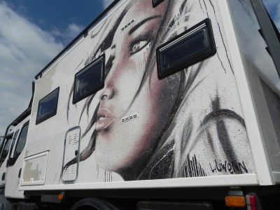

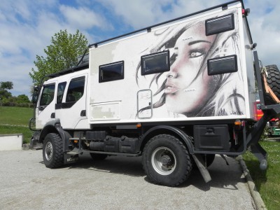

Il ne restait plus qu'a lui trouver une belle déco...
Je rencontre par hasard une peintre de rue (Street artist) qui peint en principe sur des murs,
l'idée l'a séduite, un coup d'impression un poseur au top...
et voila le résultat!!!
pas mal non ?? :wink: :wink:

Si je peux me permettre
La déco fait pas très voyage, c'est pas à mon goût ... mais je sais reconnaitre quelque chose de très joli ... BRAVO .. c'est magnifique ... le peintre à vraiment du talent et a très bien su utiliser la surface ... avec toutes ces fenètre c'est très compliqué... Franchement félicitation ... Très belle réalisation
Une explication plus précise du dessin?
Super allumeuse !
Super allumeuse !
Messages : 1904
Re: Midlum double cab N°2 !!!!! enfin
Message par Bernard-52 »
Mukka a écrit :...Une explication plus précise du dessin?
C'est une fille/femme qui rêve de voyages !!!

Chapeau!
Très belle réalisation de A à Z :shock:
Pour le coup, j'aime bien le dessin qui démarque des chameaux et autres palmiers :wink:

trés classe , moi j aime bien :D
