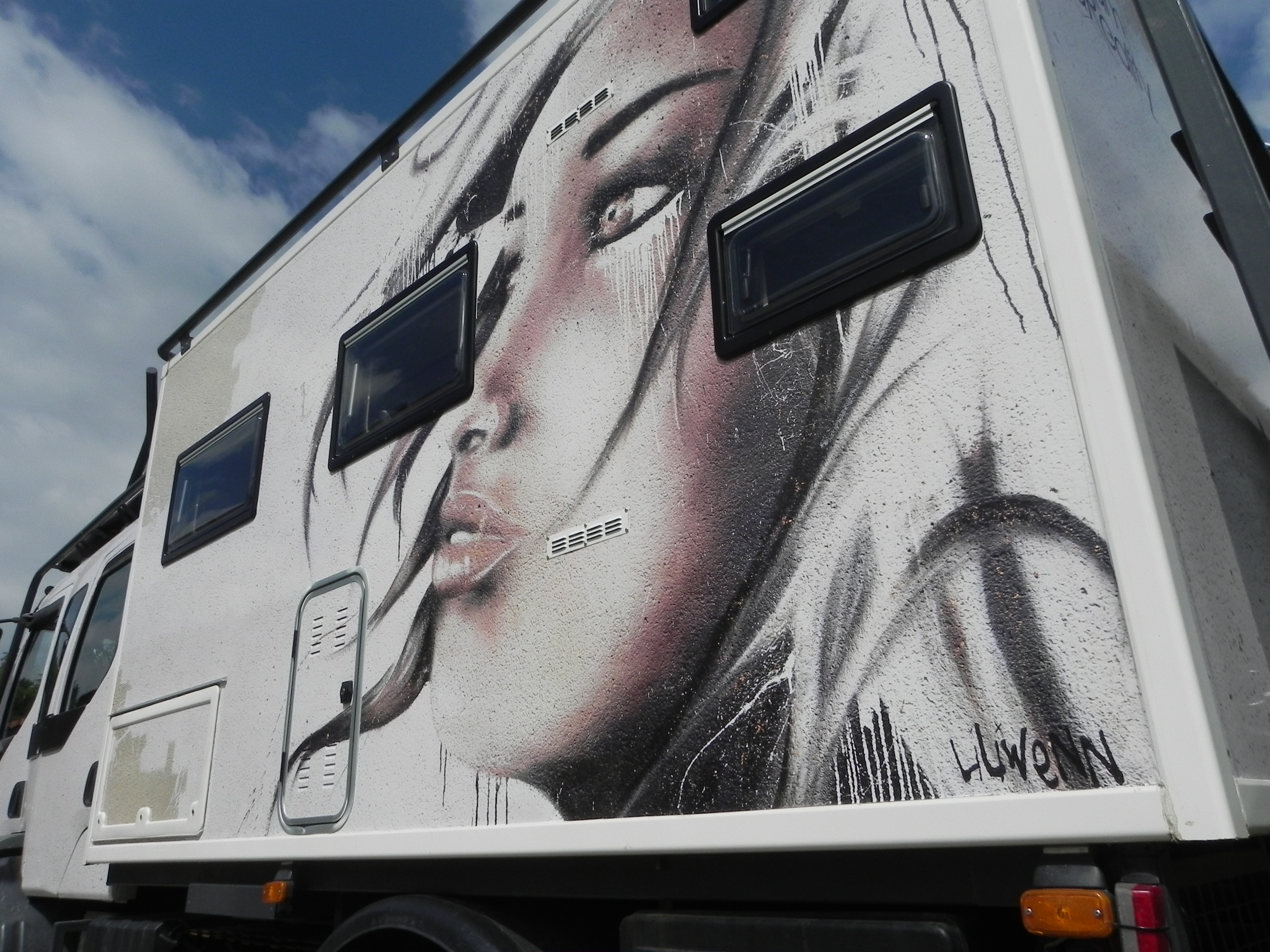

Il ne restait plus qu'a lui trouver une belle déco...
Je rencontre par hasard une peintre de rue (Street artist) qui peint en principe sur des murs,
l'idée l'a séduite, un coup d'impression un poseur au top...
et voila le résultat!!!
pas mal non ?? :wink: :wink:
voila je suis maintenant a jour de forum !!!!
a pluche

Mukka
Oh non !
Oh non !
Messages : 698
Re: Midlum double cab N°2 !!!!! enfin
Message par Mukka »
Si je peux me permettre
La déco fait pas très voyage, c'est pas à mon goût ... mais je sais reconnaitre quelque chose de très joli ... BRAVO .. c'est magnifique ... le peintre à vraiment du talent et a très bien su utiliser la surface ... avec toutes ces fenètre c'est très compliqué... Franchement félicitation ... Très belle réalisation
Une explication plus précise du dessin?
Outilleur de rang 2
Outilleur de rang 2
Messages : 1817
Prénom(s) : Bernard
Message par Bernard-52 »
Mukka a écrit :...Une explication plus précise du dessin?
C'est une fille/femme qui rêve de voyages !!!
cyrchristo
Petit Tambour
Petit Tambour
Messages : 956
Message par cyrchristo »
Chapeau!
Très belle réalisation de A à Z :shock:
Pour le coup, j'aime bien le dessin qui démarque des chameaux et autres palmiers :wink:

Moi j'aime bien !
Moi j'aime bien !
Messages : 756
Message par traban61 »
trés classe , moi j aime bien :D
