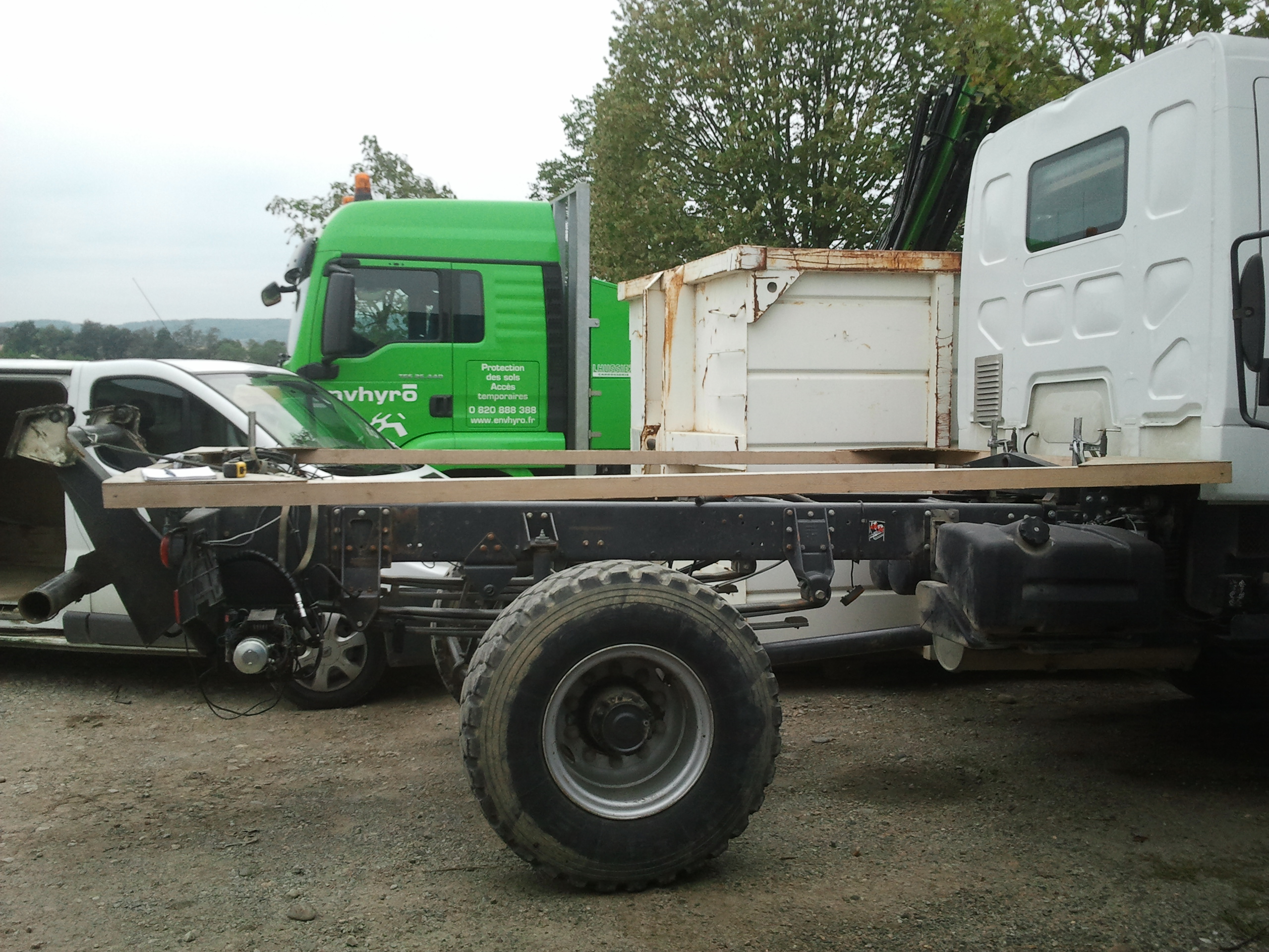

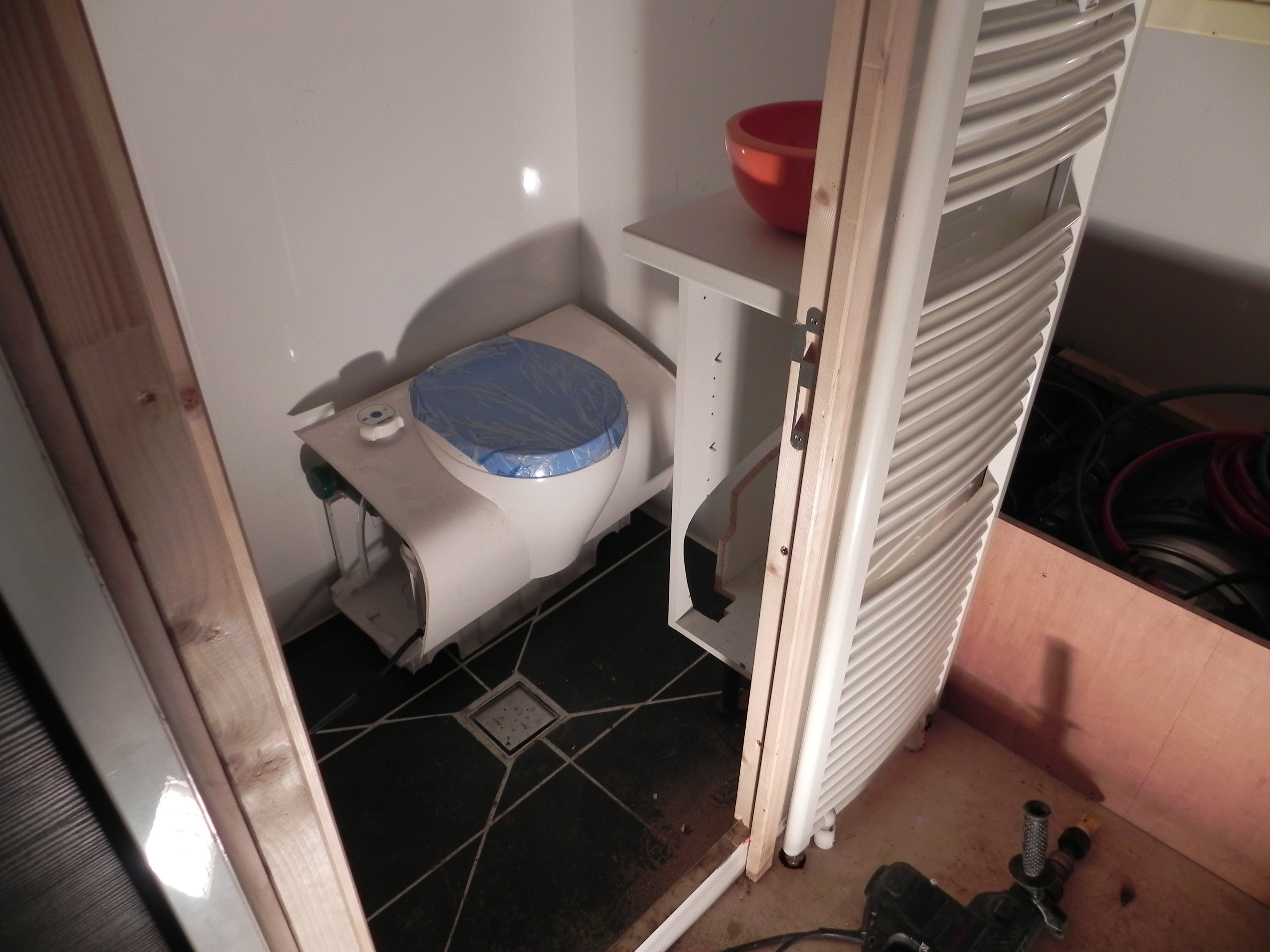

et bien après un peu de boulot j'avais un peu mis le fofo de coté
Le bestiau commence a prendre tournure...
dans l'ordre ou le desordre ...
un hayon 2 ou 3 coups de chalumeau et de poste et hop
Reste a vérifier les contrats d'assurance du porteur et du porté...
un peu de déco extérieur histoire de se faire voir (des fois que ...)

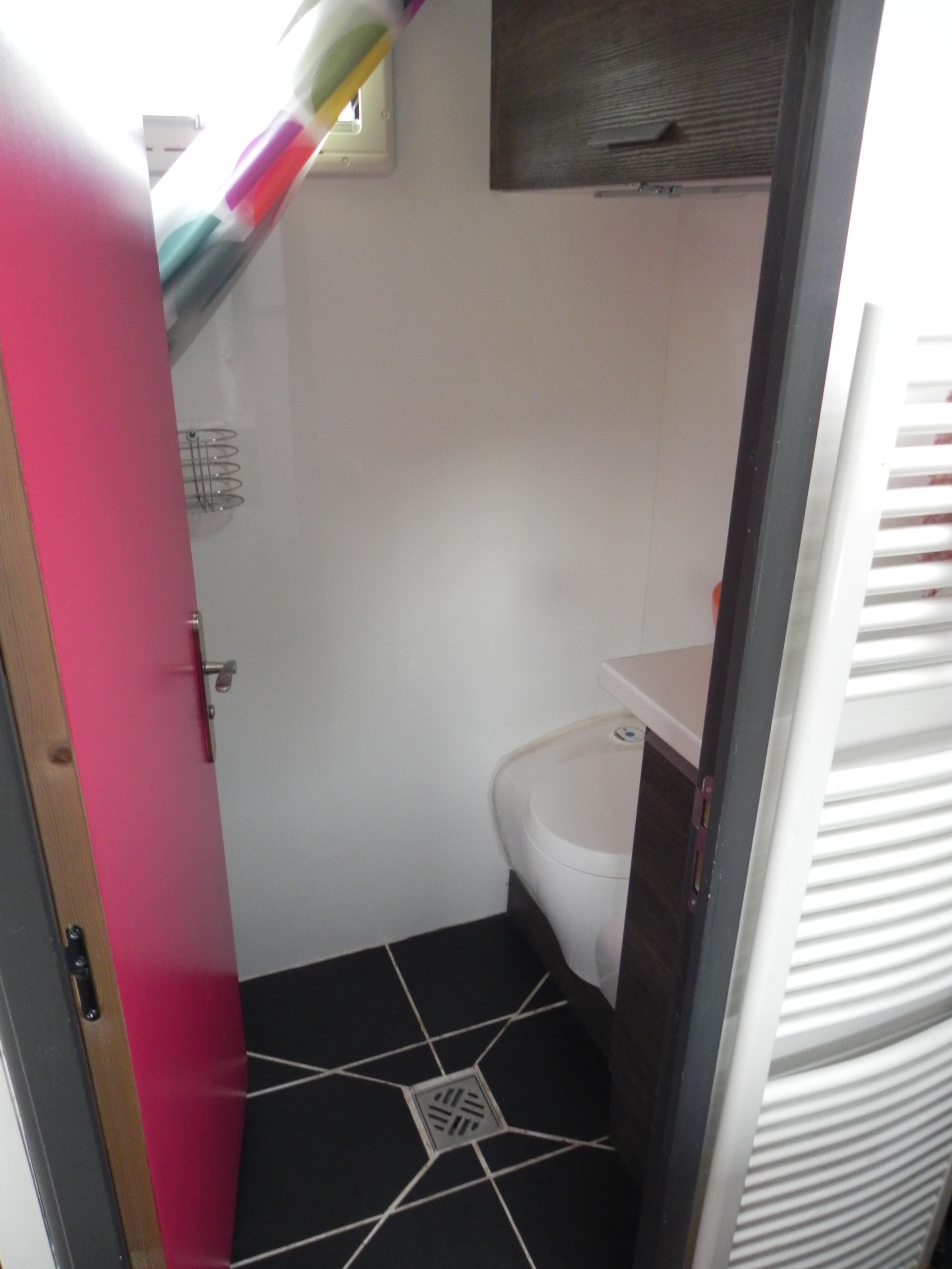

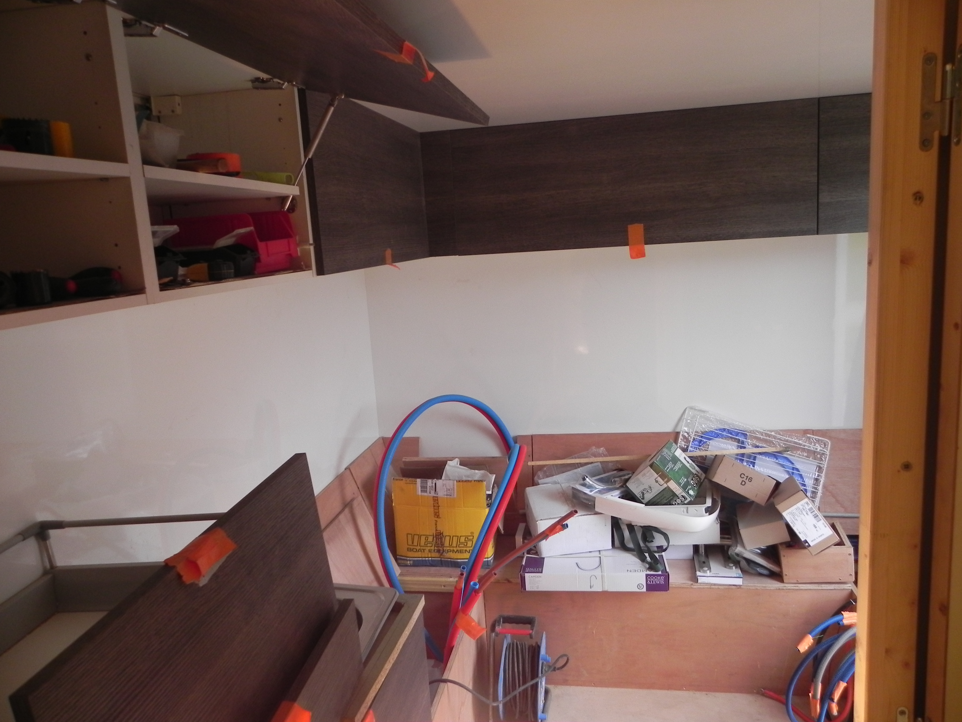

l'intérieur est presqe fini (mais j'ai oublié de faire qq photos !!
voila ou on en est.
Reste le parquet le chauffage a brancher, qq bricoles de ci de la, une petite galerie type Dakar qui va bien ...
pour le coté administratif ça ce présente bien le dossier est reçu avec mention chez le drealmann super sympa!!
CT cette semaine et mines vendredi d’après faut que ça avance il est dans les startings blocs
reste pour moi le point noir des ponts courts que je ne désespère pas de résoudre sous peu !!!
A pluche
voila ou on en est.

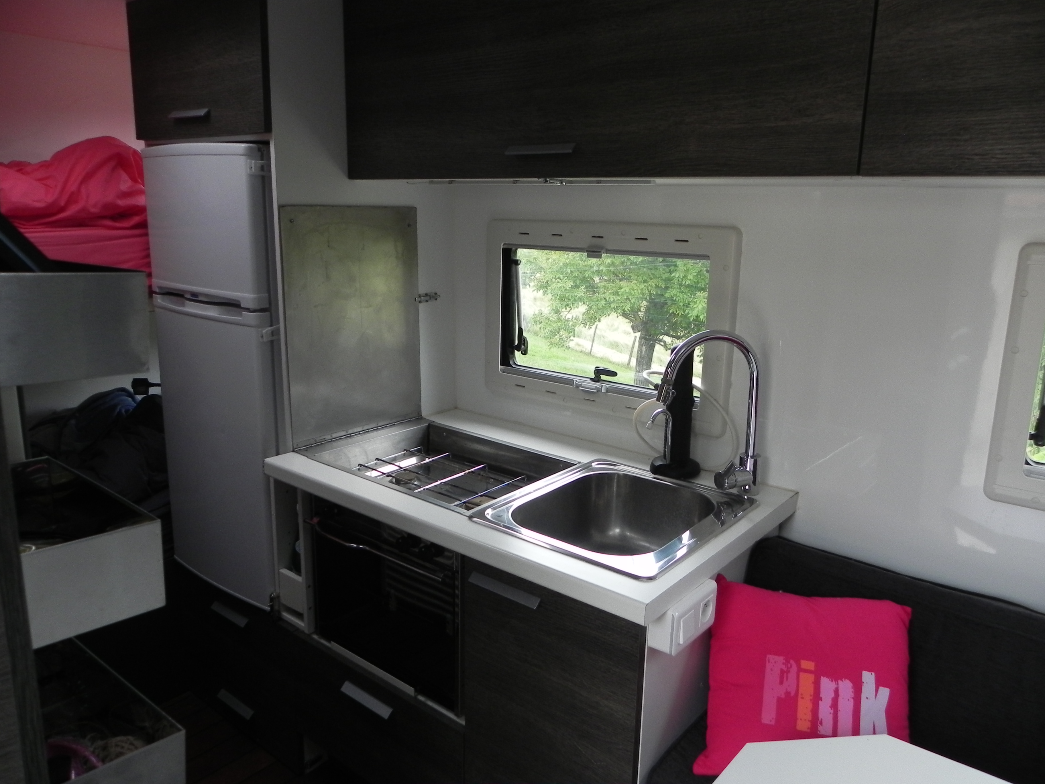

J'ai le même ensemble four/cuisinière que toi... à l'utilisation il est est assez "chaud" il faut donc
que l'air circule bien autour et surtout au dessus de la face arrière (évac du four). Sur la photo il me" semble assez "encastré", non ?

Pour le four effectivement je l'ai encastré en laissant bien 2 cm de chaque coté + 20 cm derrière comme préconisé par la notice
sur le dessus j'ai fait des caches en inox avec une bonne ouverture pour l’aération ... en espérant que ça aille...
J'ai trouvé ce truc bien fait et mme est contente plaque +four miam miam !!

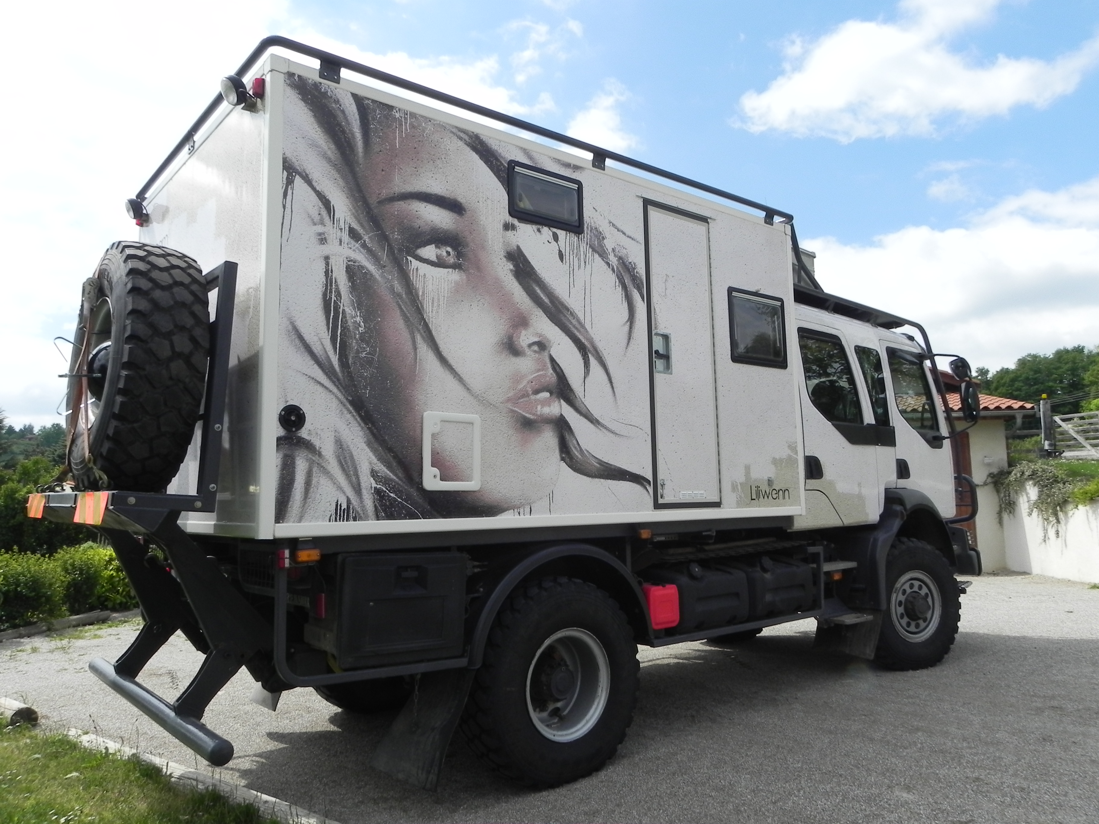

Hello
Bon après tout ce temps je me rends compte que mon propre post au sujet de mon propre camion est resté un peu en plan!!
Du coup je vous fais une petite mise a jour...tardive
Pour les voyeurs que vous êtes ... (remarque moi aussi!!)
Montre moi ton camion je te montrerai ma femm. euh camion!!!
Alors on en est resté ou ??

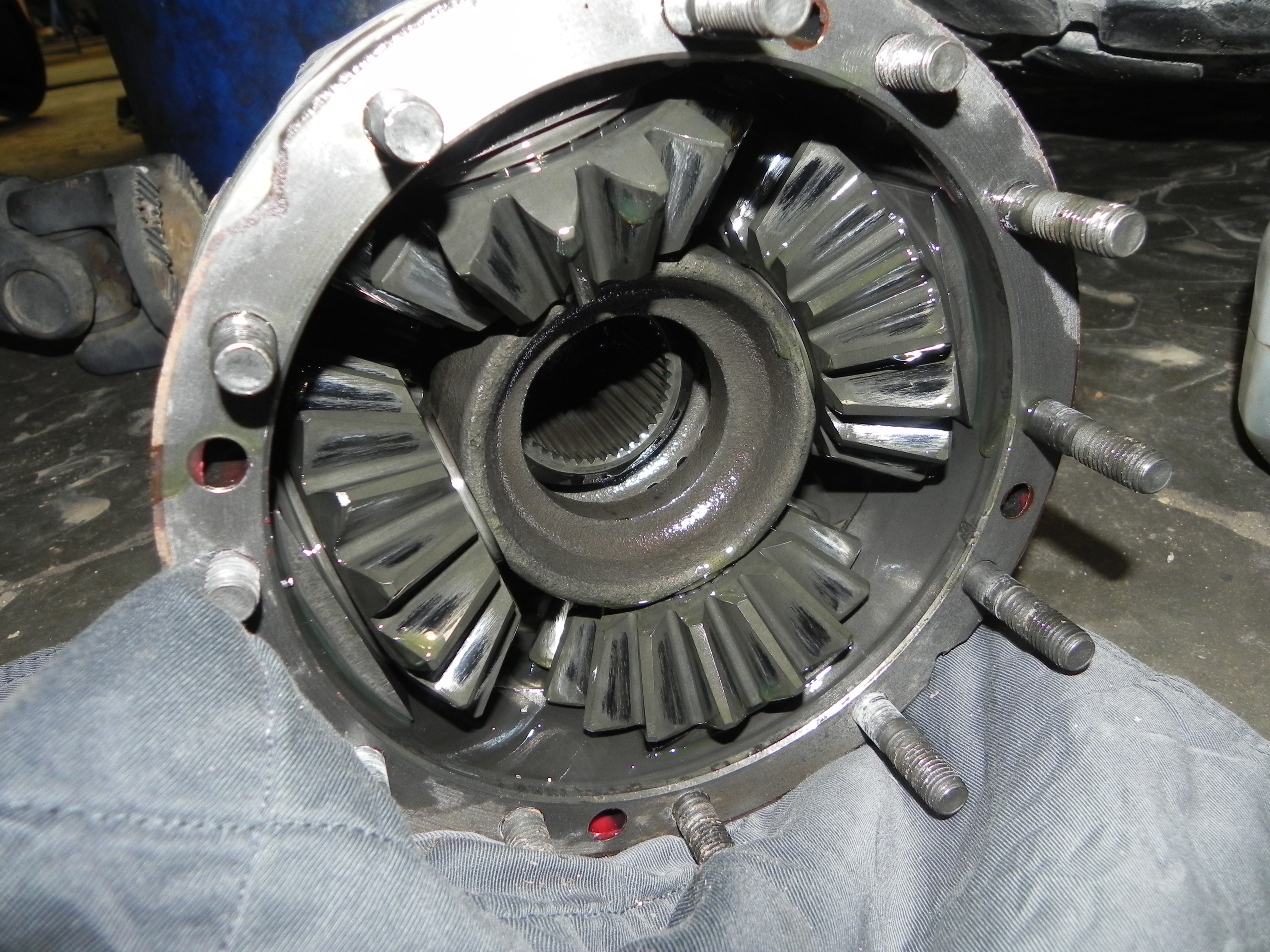

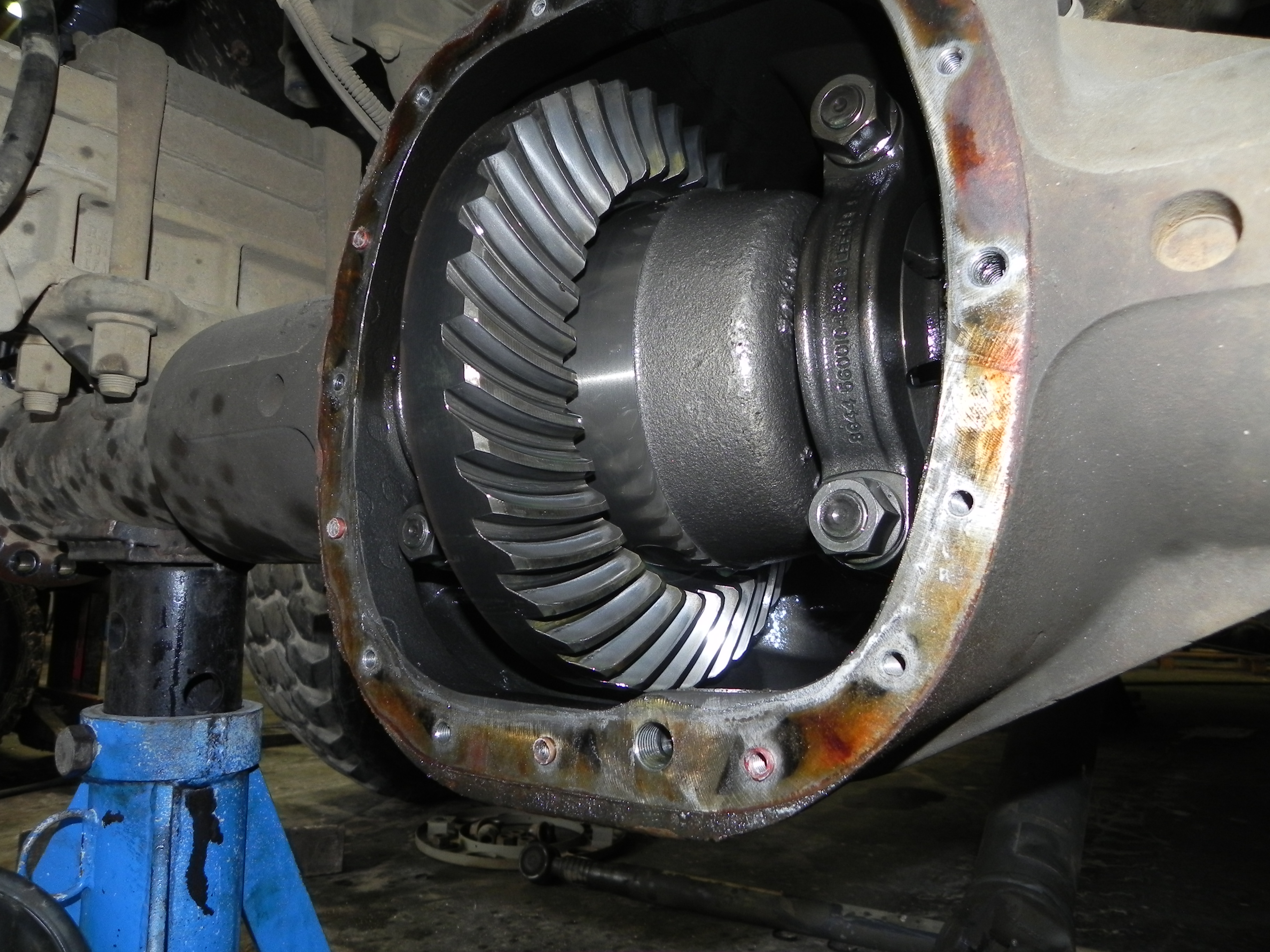

Intérieur fini fini Comme il ramait un peu (et buvait beaucoup ...)
je me suis penché sur ces put.. de conn... de merd... de couple conique de pont
Pour info (je vous l'a fait courte parce que ca m'a pris 1 an 1/2 quand même!!!)
Il en existe 3 sortes: court moyen long
Je suis monté court
et le reste est indisponible!!
J'étais a 2 doigts de les faire usiner !!! (l délire !!??)
Quand par miracle le petit papa noël en a livré chez Renault !!!!
Du coup palabresssss, €€€€€ et compagnies
et hop me voila monté long
500tr/mn de gagnez = 130km/h théorique= 5l de conso de moins !!!!!
Il ne restait plus qu'a lui trouver une belle déco...
Je rencontre par hasard une peintre de rue (Street artist) qui peint en principe sur des murs,
l'idée l'a séduite, un coup d'impression un poseur au top...
et voila le résultat!!!
pas mal non ??
voila je suis maintenant a jour de forum !!!!
a pluche
benj
Je suis monté court
pas mal non ??
a pluche
benj
Re: Midlum double cab N°2 !!!!! enfin
Si je peux me permettre
La déco fait pas très voyage, c'est pas à mon goût ... mais je sais reconnaitre quelque chose de très joli ... BRAVO .. c'est magnifique ... le peintre à vraiment du talent et a très bien su utiliser la surface ... avec toutes ces fenètre c'est très compliqué... Franchement félicitation ... Très belle réalisation
Une explication plus précise du dessin?

C'est une fille/femme qui rêve de voyages !!!Mukka a écrit :...Une explication plus précise du dessin?

Chapeau!
Très belle réalisation de A à Z
Pour le coup, j'aime bien le dessin qui démarque des chameaux et autres palmiers

trés classe , moi j aime bien
