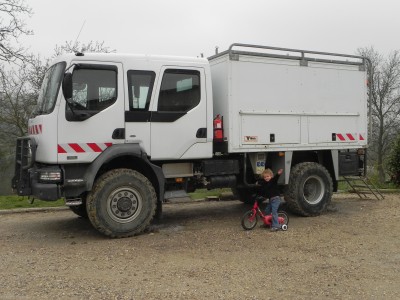

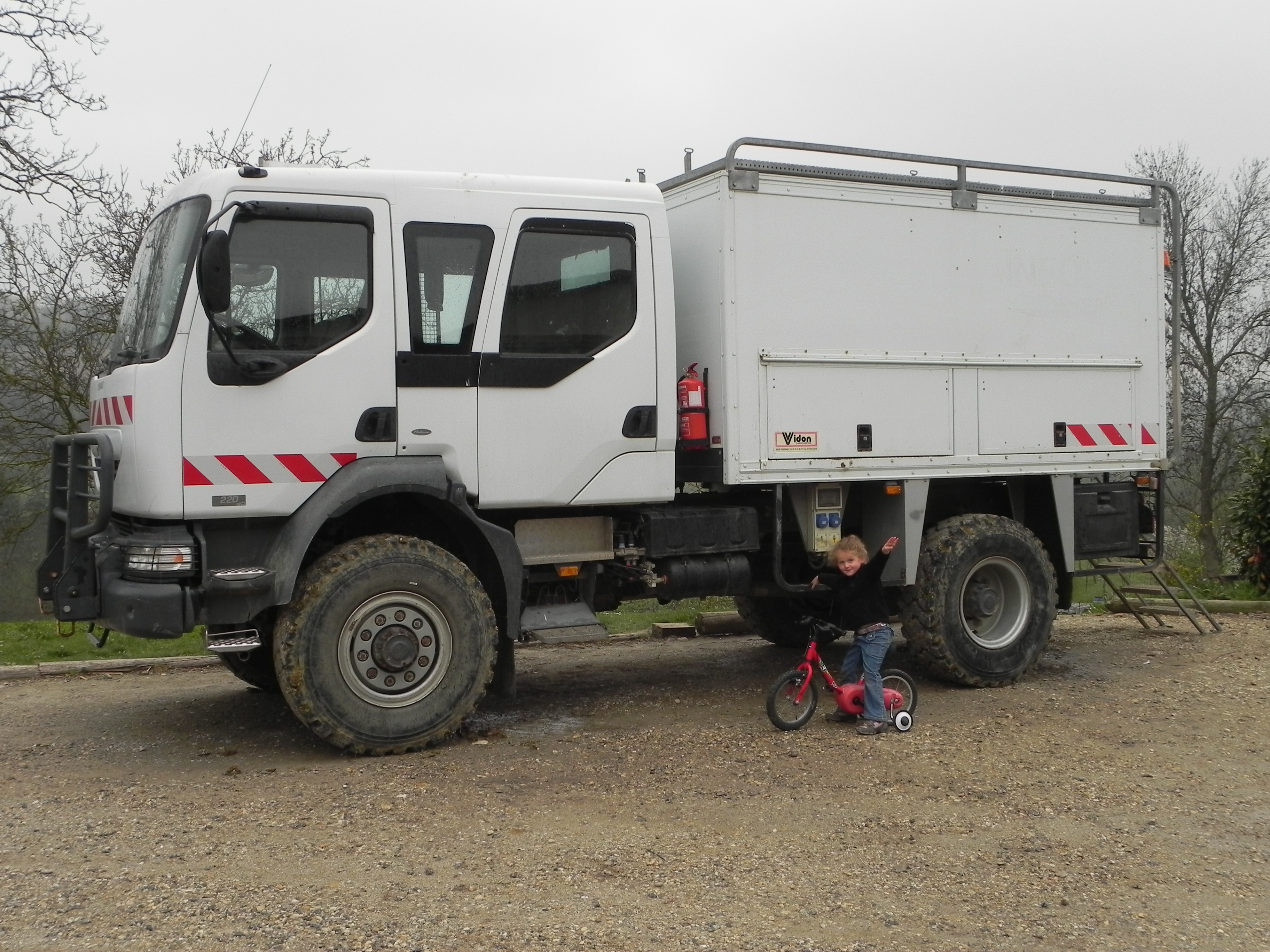

Et bien ca y est enfin il est dans la cour !!!!!!!!!!!!
depuis le temps que je lui courrait après !!!!!!!!!!!!!!
Assez de blabla .. le voila
Pour ceux que ca interresse la caisse est a vendre probablement avec son trois points a voir ...
Et pour celui qui voudrait .. j'ai son petit frere a vendre ... (ben oui y en avait deux .. j'en garde un sa suffira !!)
65000 KM avec groupe hydro electrogene et soudure idem au miens ..
Voila maintenant on va enfin pouvoir commencer a bosser !!!

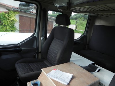

Salut les copains
Alors voila quelques news !!! depuis le temps
Demontage en regle de tout l'intérieur de la cabine nettoyage et remontage.
Remplacement des housses arrières et des sieges avant par des tous beaux tous neufs
Une boiboite en bois range bord.. qui sera habillée en sky type def (def un jour des toujours
Réalisation du lit conjugale
dans la cabine. Celui-ci est pendu au plafond et descend grace a un système de câble et poulie 140*190 quand même avec un vrai bon matelas !!

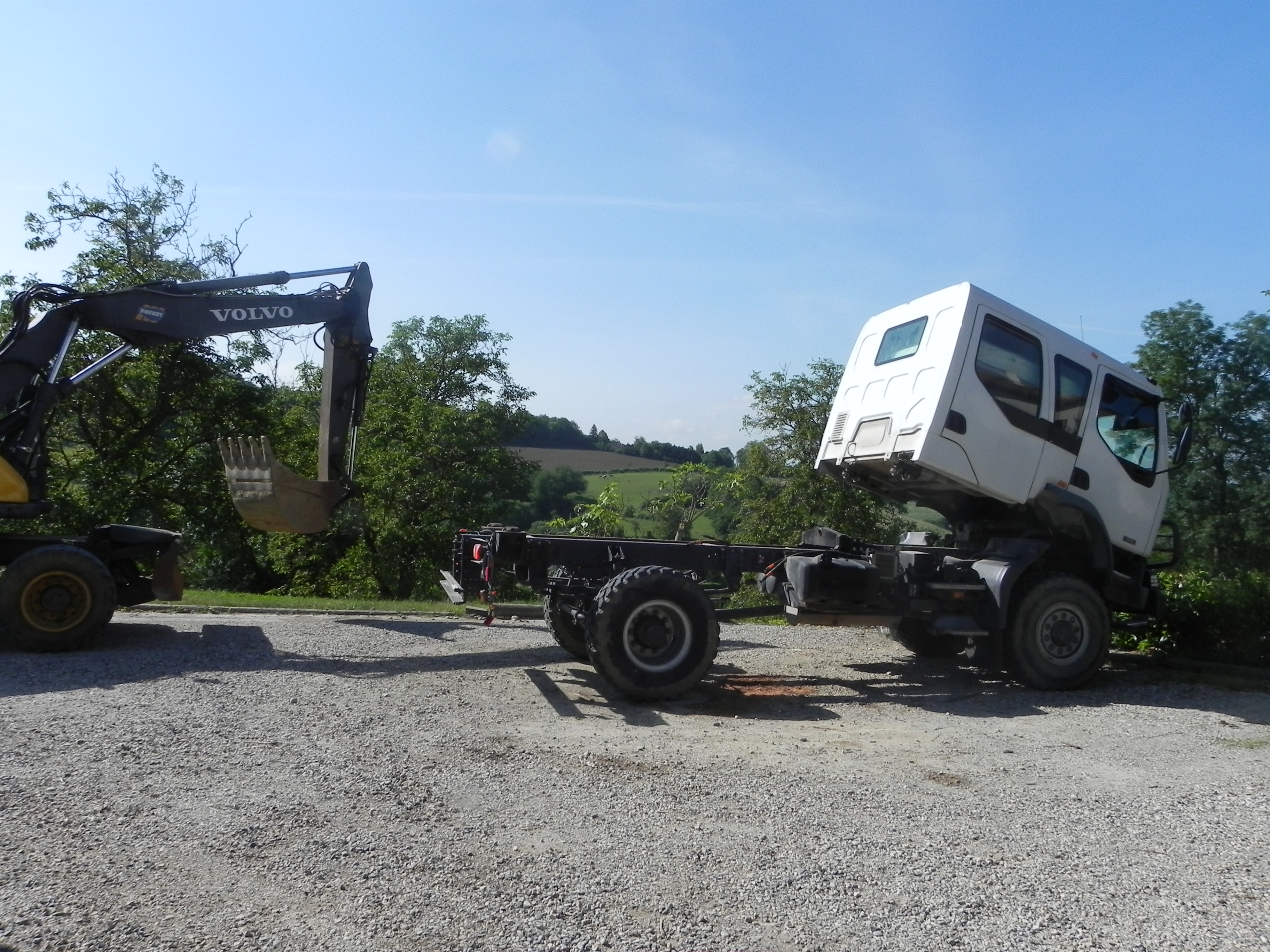

Démontage de tous les gyrophares triangles ...
Démontage de la caisse (toujours a vendre ..
Démontage du groupe electrogene reservoir hydrolique par cycliste et tout ce qui trainait ..
Parralelement j'ai bien etudier pour la caisse ce sera sûrement une IPM Mondia livré en kit. Ca sent le pro et le serieux même si cela a un coût ...

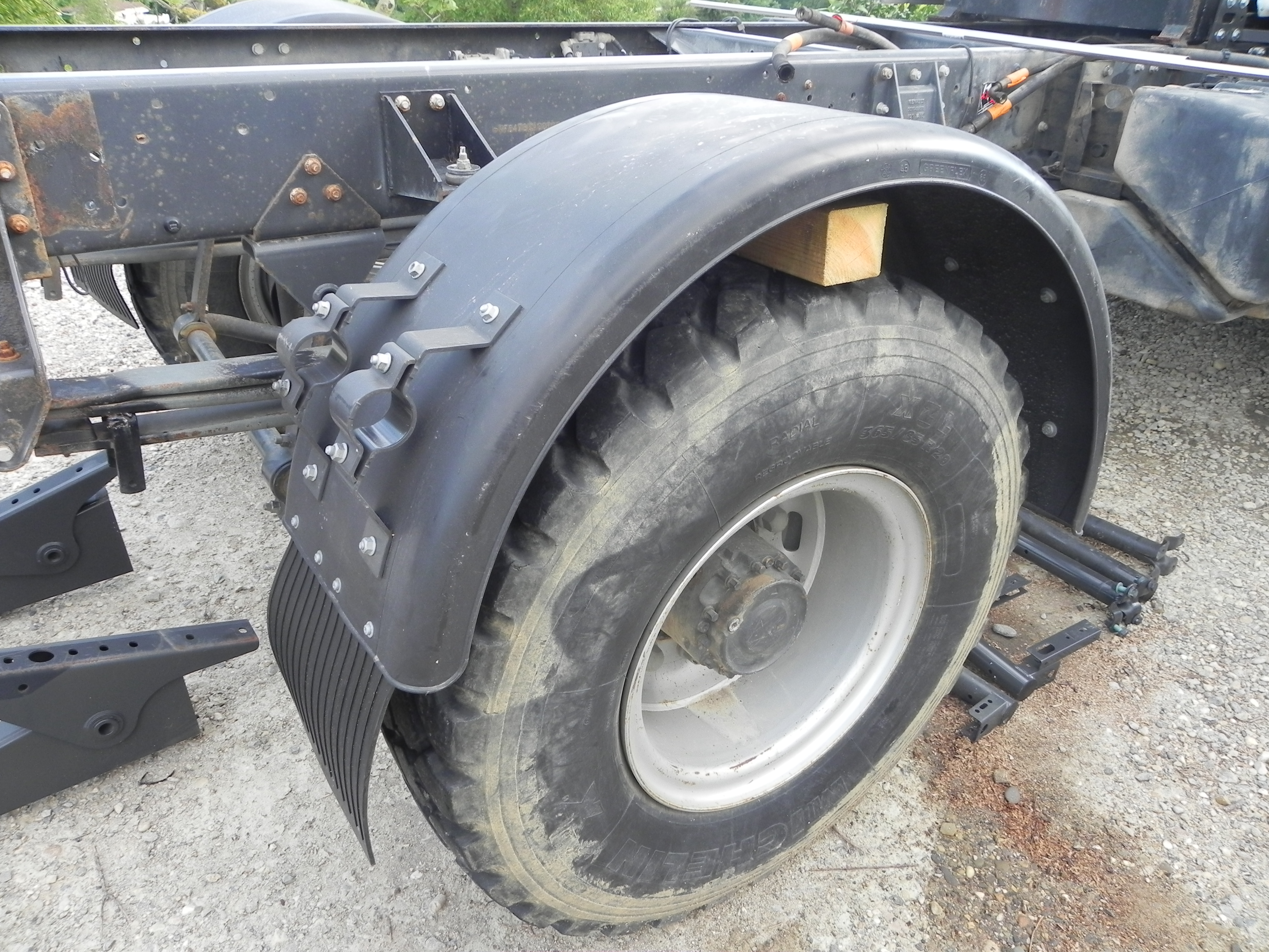

Sinon je continu de glaner pièces divers...
A ce sujet j'ai dégoter des ailes plastiques neuves a 10E la paire faut pas ce priver !!
Si ca en interresse d'autres y en a encore .. me faire signe (yann 05??)

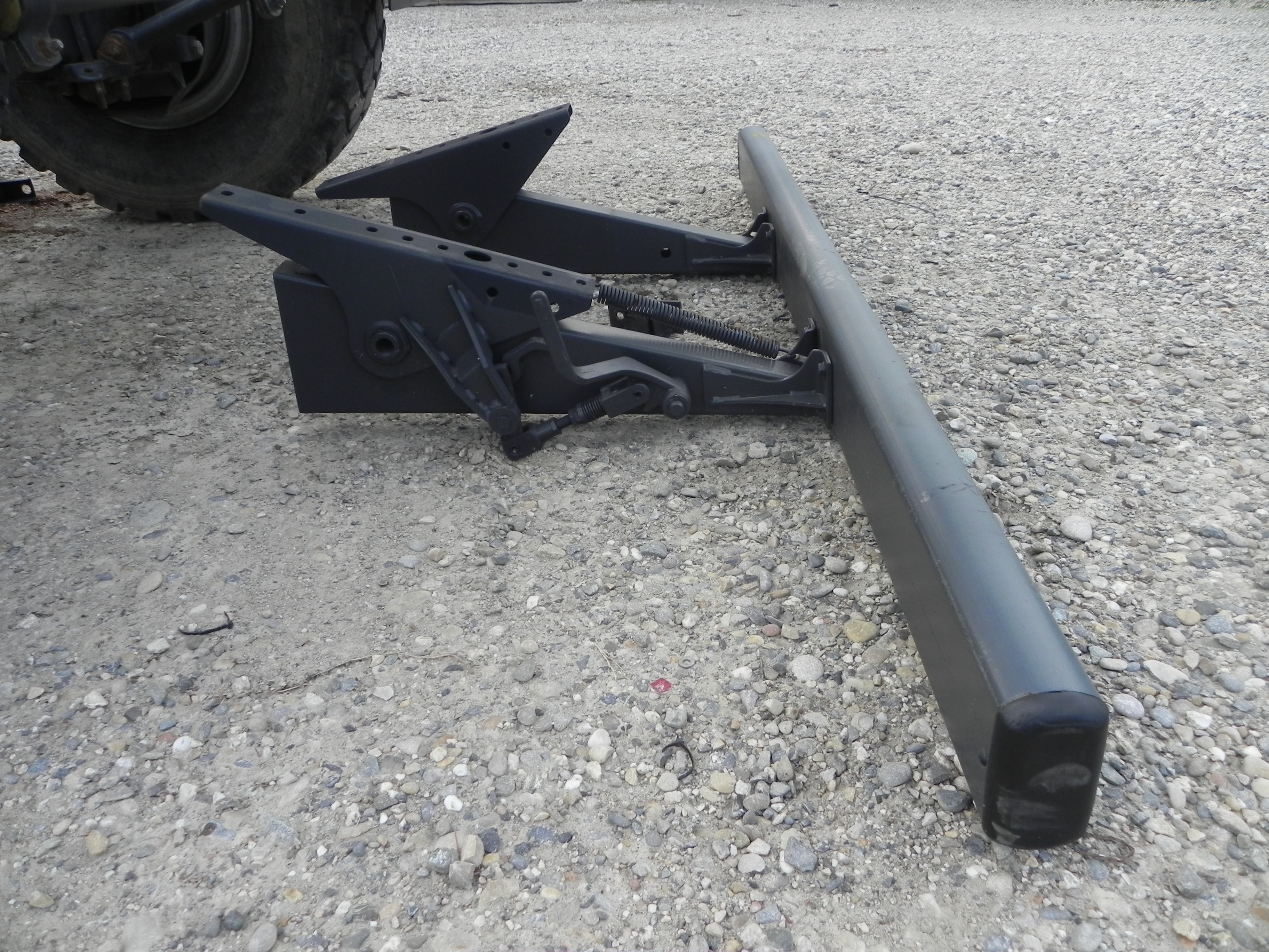

Il y a aussi des parechocs relevable manuellement provenance merco etat neuf... a 35 E
idem
Pour voyageenland ... qui a le même midlum que moi...
Il y a un reservoir et ses supports identique au notre, dispo avec bouchon mais pas la jauge 50 euros je crois.
Je te confirme egalement mes rapports de ponts en 10x37 qui fait ramer le camion a 90
D''après tous les contacts que j'ai eu pas moyen de toucher au transfert .. seul les deux couples coniques sont possibles
Il en existe un court (le notre ) un moyen et un long, je vais opter pour le plus long.
idem
