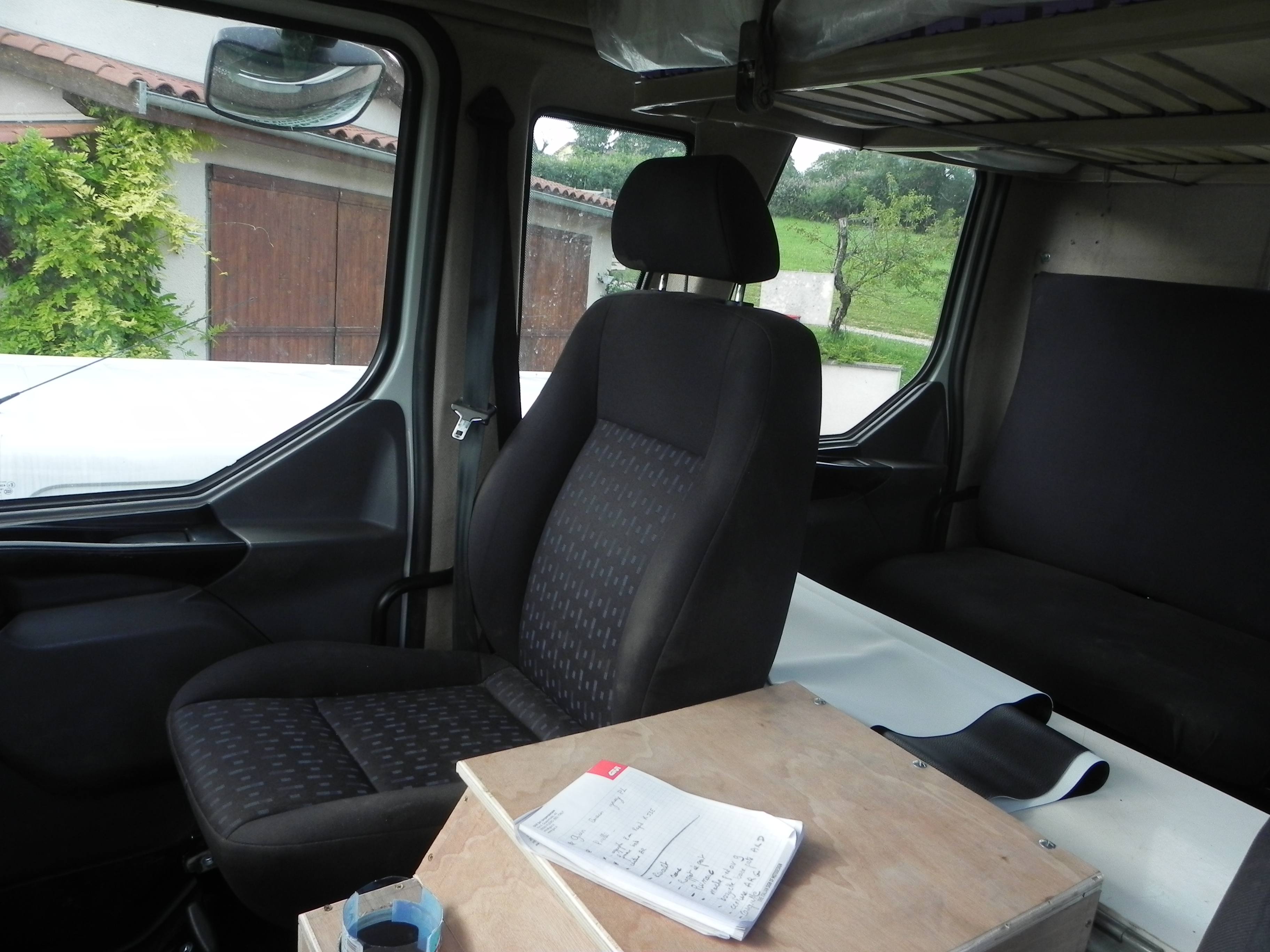

Demontage en regle de tout l'intérieur de la cabine nettoyage et remontage.
Remplacement des housses arrières et des sieges avant par des tous beaux tous neufs
Une boiboite en bois range bord.. qui sera habillée en sky type def (def un jour des toujours :wink: )
Réalisation du lit conjugale :lol: dans la cabine. Celui-ci est pendu au plafond et descend grace a un système de câble et poulie 140*190 quand même avec un vrai bon matelas !!
