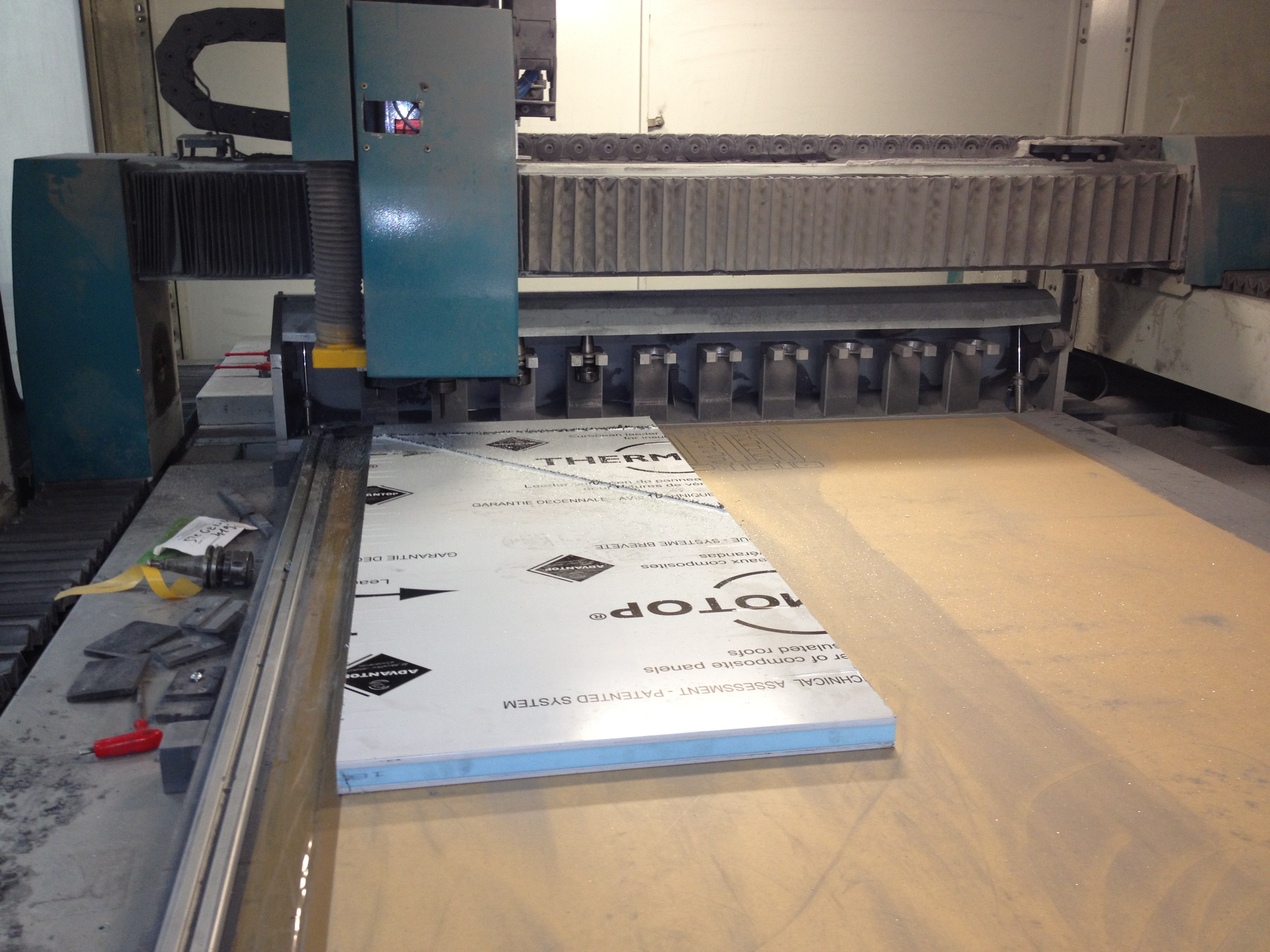

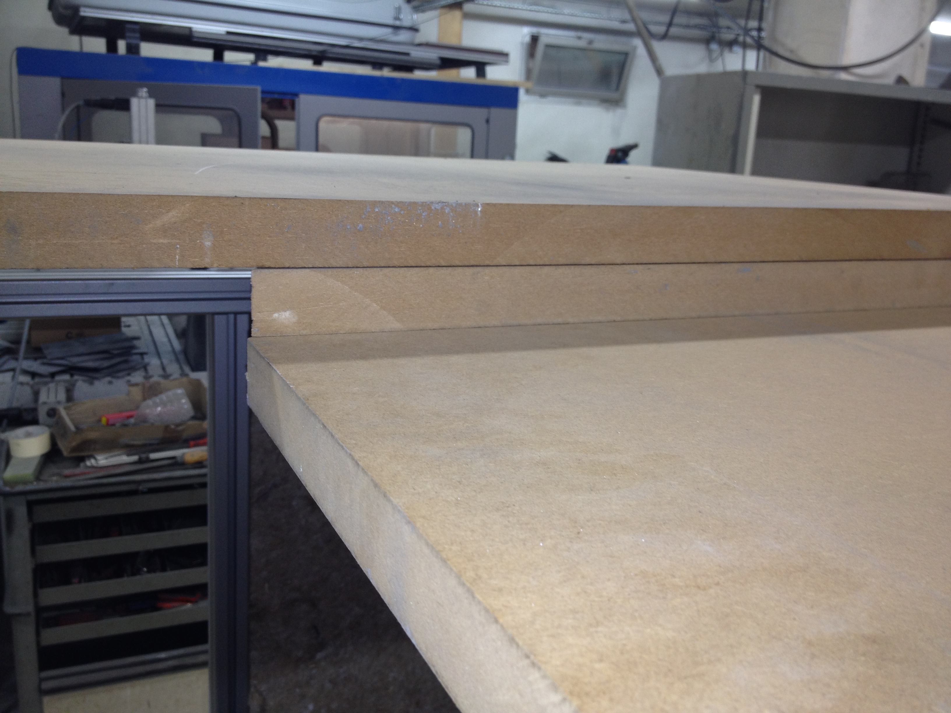

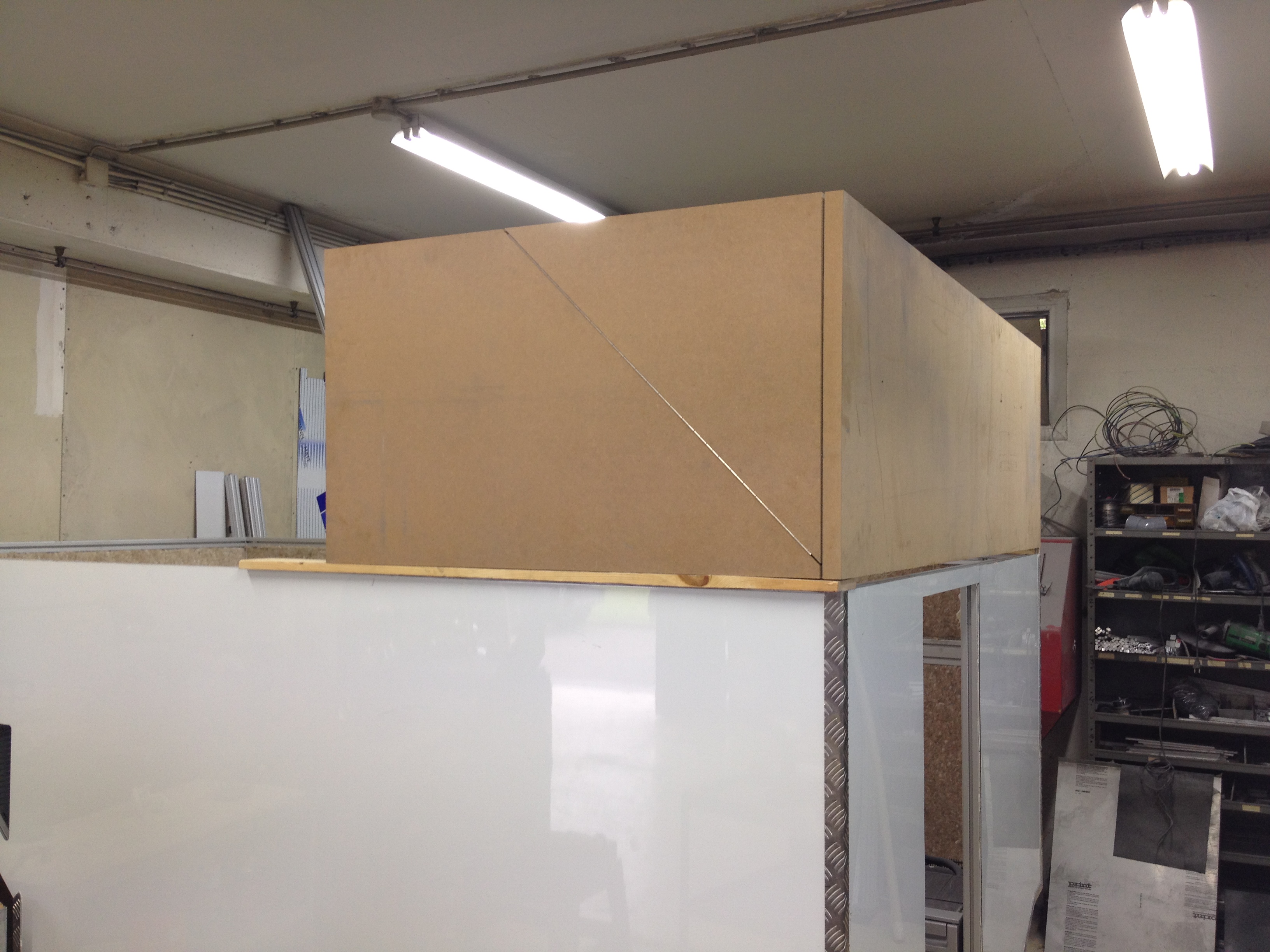

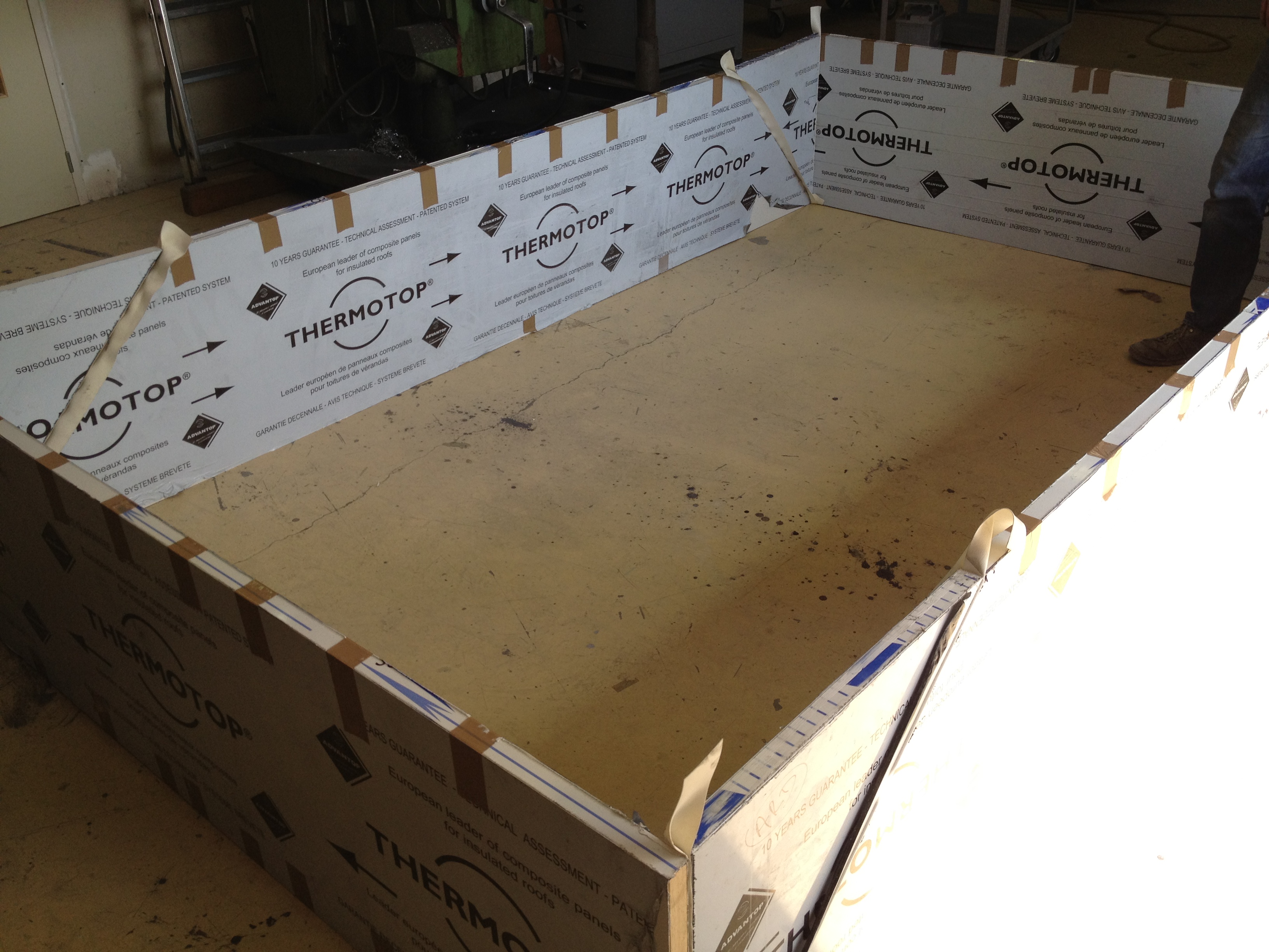

Donc , ça avance . Bon pour le toit , nous avons préféré réaliser un proto ech 1 en médium afin de determiner les angles de coupes . le toit définitif sera en panneau isolant hyper leger en 32 mm , et vous aurez , of course , les photos .

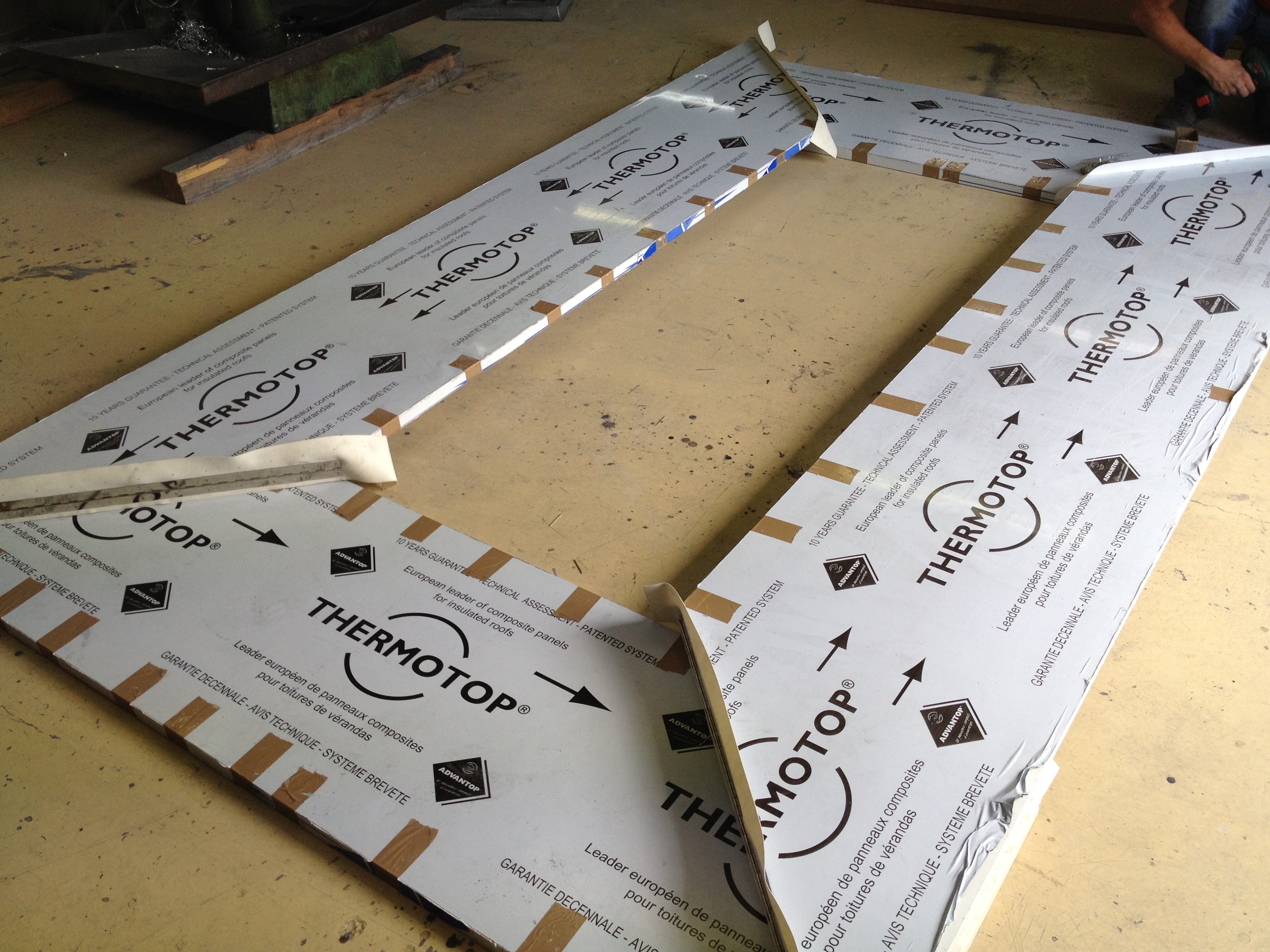

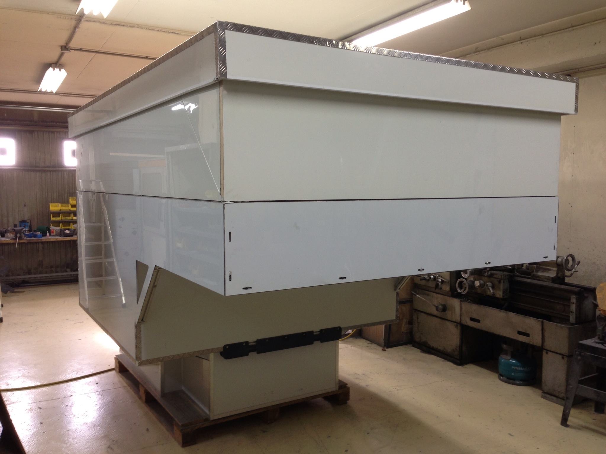

bon , ca y est les ouacances sont finies et yop le toit !!!! après le proto en médium pour valider , on passe aux choses sérieuses avec le panneau isolant !!!

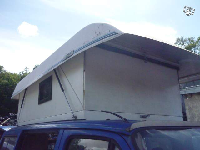

possible que Lando ait déposé le brevet
même si c'est de l'origamie
j'ai la même chambre de toit que celle dont Alain a mis le lien, mais ça pese au moins 200kg
je pensais aussi opter pour le sandwich alu en remplacement mais en fait ce qui pese le plus lourd n'est pas vraiment les éléments pliants comme tu les as fait, mais surtout le couvercle.
tu pensais utiliser le même matériaux ? par ce que d'une part je trouve les plaques thermotop ou isotoit qu'en 122 de large et d'autre part pour l'étanchéité du truc c'est mieux de pas avoir un toit complètement plat mais plutôt un couvercle avec des rebords... et pour ça ce matériaux est un peu moins pratique que la coque moulée.
sur le système lando, ce qu'on ne voit pas ici c'est qu'en plus d'avoir des ciseaux ou compas aux deux extrémités...qui sont un peu disgracieux... il y a une barre de liaison sur le coté sur toute la longueur qui les relie l'un a l'autre pour que la levée soit syncronisée entre les 2 cotés et que ça ne s’arcboute pas en biais .
on devine cette barre tout a gauche le long du plancher de la boite sur celle ci: vue également recement sur ce joli acmat:
download/file.php?id=32456&mode=view
si l'ensemble est plus léger on a peut être pas besoin de verins aussi costaud ou on peut les disposer differement, mais je ne crois pas avoir vu de système de relevage vertical qui n'ait pas au minimum 4 verins disposés en V aux 4 coins pour avoir une certaine stabilité.

Hello Hippo , ca fait un bail !!!!!!!! Alors , je te confirme que le toit sera réalisé dans le même matériau , et il sera en 2 parties , mais il n'il n'y aura de problème d'etancheité . Pour le levage , 4 verins et c'est tout . On l'a monté hier soir sur la cellule , et ca a fonctionné de premier coup !!!!!! Semaine prochaine , il y aura d'autre photos en ligne .

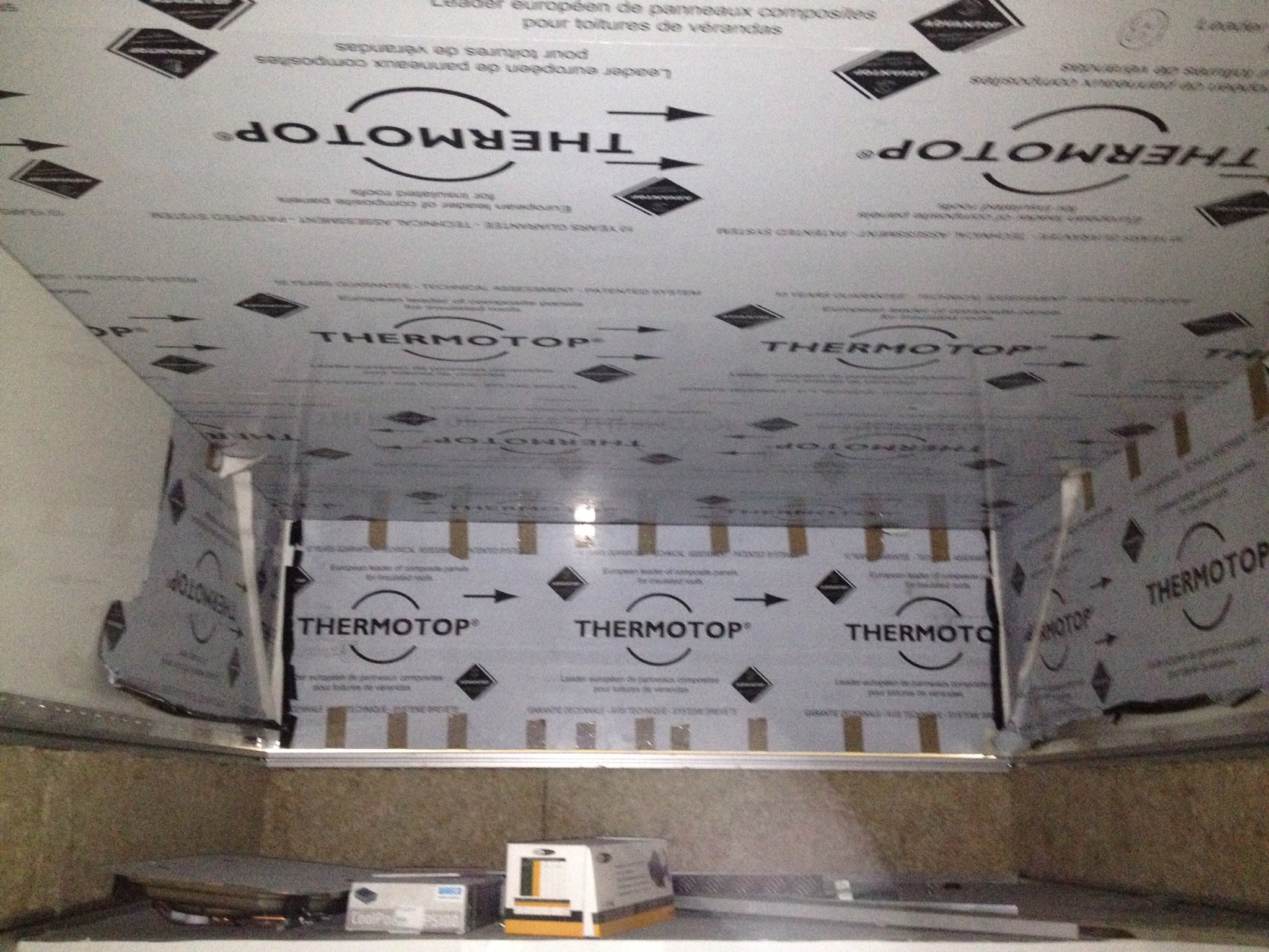

Bon , ca avance , le toit est fini ou presque . Hauteur intérieur toit déplié , 2,05 m

Exact , les secousses et vibrations de nos chères piste d'Afrique , ne mènagent pas tout ce qui est fixé "à la légère" . Donc , pour répondre à la question , le toit une fois replié , ne fera qu'un bloc
En fait les panneaux sont articulés de façon à ce qu'une fois pliés ,ils sont empilés et serrés les uns contre las autres .
Cela parait simple , mais la réalisation pour que tout fonctionne est un peu , beaucoup prise de tête !!!!!

Yes , c'est vrai que je suis privilégié , le fait de disposer de CN pour panneaux est un gros + . Mais je rest persuadé qu'avec une scie sauteuse , et du temps........

Bon , grosse prise de tête mais ca marche !!!!!! On attend les vérins qui seront réglables et , yop le clic clac .......
