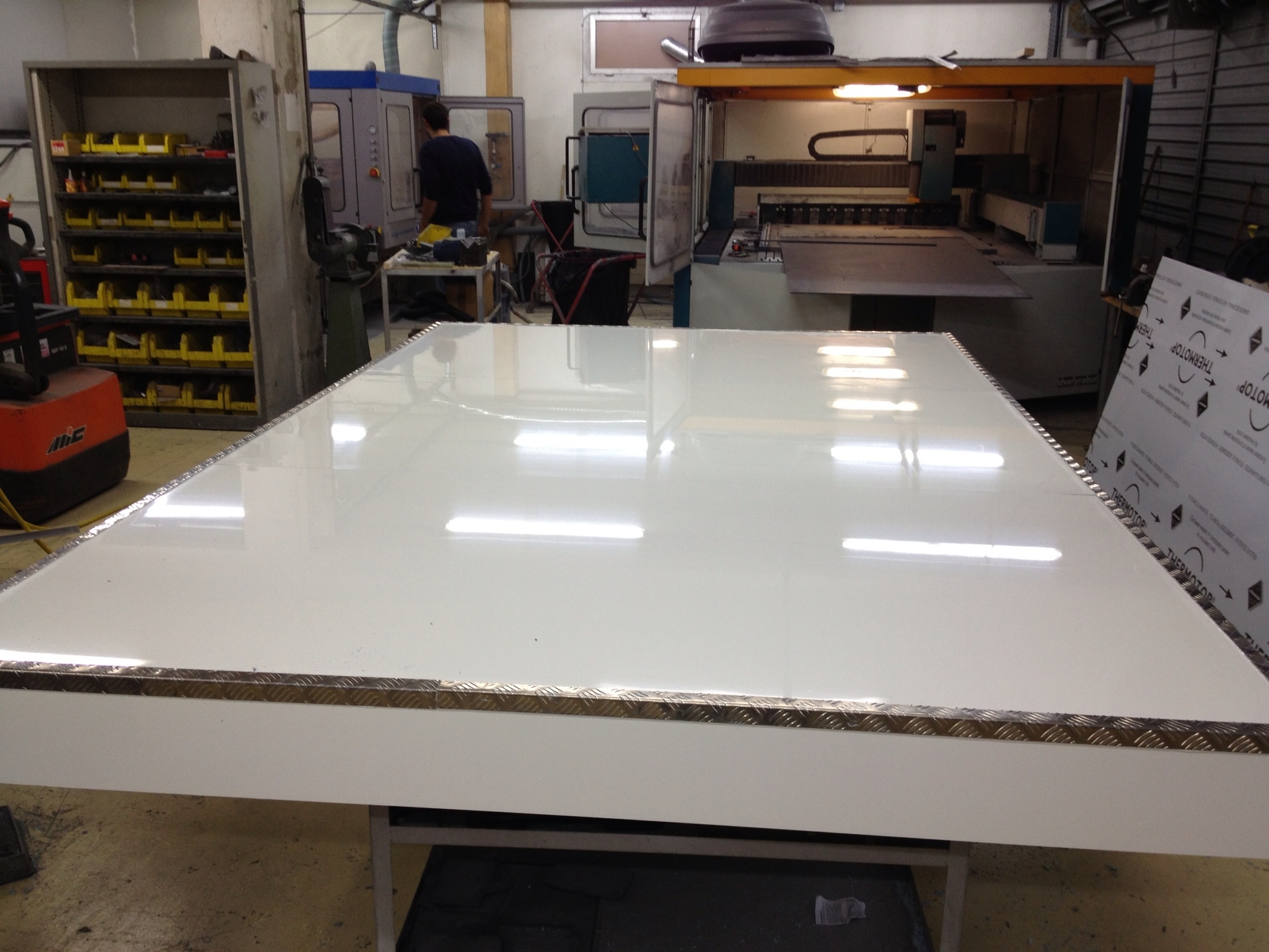

bon , ca y est les ouacances sont finies et yop le toit !!!! après le proto en médium pour valider , on passe aux choses sérieuses avec le panneau isolant !!!
D'abord usinage en CN
on assemble , plié
on assemble , plié
et on regarde déplié !!!!

Bon , ca avance , le toit est fini ou presque . Hauteur intérieur toit déplié , 2,05 m :mrgreen:
Grande chambre !!!!
Grande chambre !!!!
Et déplié en qq secondes

Bon , grosse prise de tête mais ca marche !!!!!! On attend les vérins qui seront réglables et , yop le clic clac .......
Sympa non ???
