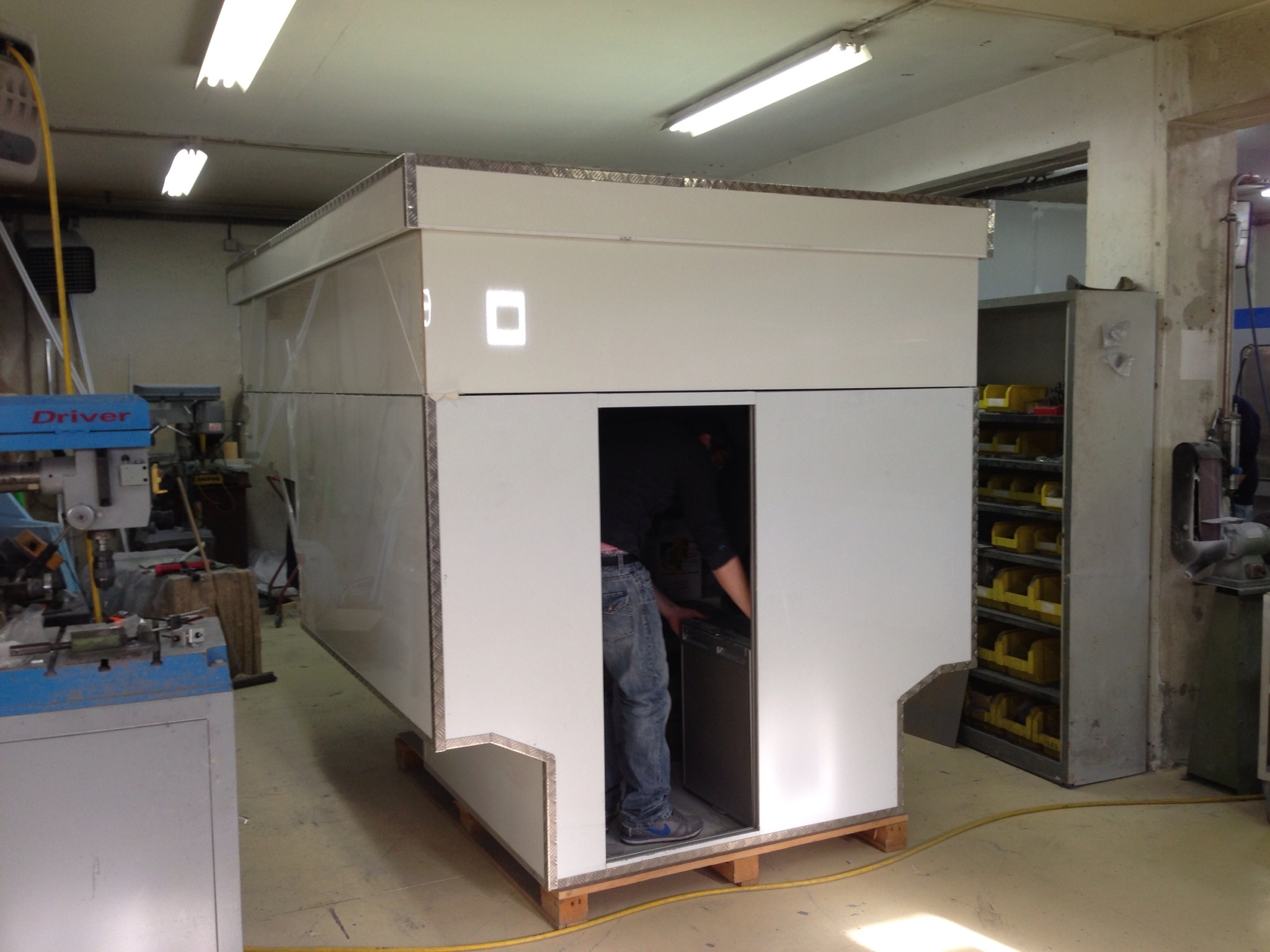

Donc , ça avance . Bon pour le toit , nous avons préféré réaliser un proto ech 1 en médium afin de determiner les angles de coupes . le toit définitif sera en panneau isolant hyper leger en 32 mm , et vous aurez , of course , les photos .
Re: cellule pick up
bon , ca y est les ouacances sont finies et yop le toit !!!! après le proto en médium pour valider , on passe aux choses sérieuses avec le panneau isolant !!!

Re: cellule pick up
Bjr Guy , je sais que tu sais et tu sais que je sais ....................
comme tu peux le voir , c'est un chantier pas comme les autres ............
le principe est tellement "con" que je me demande encore pourquoi , les fabriquants de cellules ne l'ont pas fait !!!!!!!!!!!!!!!!!!!!!!!!!!!!!!!!!!!
a+ sur les zondes
GG

Re: cellule pick up
possible que Lando ait déposé le brevet
même si c'est de l'origamie
j'ai la même chambre de toit que celle dont Alain a mis le lien, mais ça pese au moins 200kg
je pensais aussi opter pour le sandwich alu en remplacement mais en fait ce qui pese le plus lourd n'est pas vraiment les éléments pliants comme tu les as fait, mais surtout le couvercle.
tu pensais utiliser le même matériaux ? par ce que d'une part je trouve les plaques thermotop ou isotoit qu'en 122 de large et d'autre part pour l'étanchéité du truc c'est mieux de pas avoir un toit complètement plat mais plutôt un couvercle avec des rebords... et pour ça ce matériaux est un peu moins pratique que la coque moulée.
sur le système lando, ce qu'on ne voit pas ici c'est qu'en plus d'avoir des ciseaux ou compas aux deux extrémités...qui sont un peu disgracieux... il y a une barre de liaison sur le coté sur toute la longueur qui les relie l'un a l'autre pour que la levée soit syncronisée entre les 2 cotés et que ça ne s’arcboute pas en biais .
on devine cette barre tout a gauche le long du plancher de la boite sur celle ci: vue également recement sur ce joli acmat:
download/file.php?id=32456&mode=view
si l'ensemble est plus léger on a peut être pas besoin de verins aussi costaud ou on peut les disposer differement, mais je ne crois pas avoir vu de système de relevage vertical qui n'ait pas au minimum 4 verins disposés en V aux 4 coins pour avoir une certaine stabilité.
Re: cellule pick up
Hello Hippo , ca fait un bail !!!!!!!! Alors , je te confirme que le toit sera réalisé dans le même matériau , et il sera en 2 parties , mais il n'il n'y aura de problème d'etancheité . Pour le levage , 4 verins et c'est tout . On l'a monté hier soir sur la cellule , et ca a fonctionné de premier coup !!!!!! Semaine prochaine , il y aura d'autre photos en ligne .
Bon ouik
GG
Bon ouik
GG
Re: cellule pick up
cool....
mais dis moi Gerard, tu n'avais pas parl a une certaine poque de panneaux que tu pouvais avoir des panneaux isolant par ta boite , c'etait donc a ce type de panneaux que tu faisais allusion ou je divague complètement ?
question poids tu penses que tu seras a combien ? moins de 50kg ?
un des défaut que je trouve a ce genre de panneau a part qu'il faut pas qu'il grelle trop fort, c'est qu'on peut pas trop fixer autrement qu'en collant sinon l'alu est trop fin.
tu as prévu de coller les charnieres au polyurethane ou bien ?
Re: cellule pick up
Hello , toutes les charnières sont popées , et certaines vissée dans un tasseazu inclu dans la mousse . Pour ce quiq est du poids , le toit ,n'excedera pas 25kg , l'ensemble de la cellule , vide , est de l'ordre de 250kgs , et dés qu'elle est fixée à la benne , je fais peser pour savoir exactement . Semaine prochaine , elle devrit être finie , et restera plus que la porte et l'intérieur . Il me reste 3mois pour partir avec Denis en Afrique de l'Ouest pour 2 mois !!!!!
GG
GG

Re: cellule pick up
Exact , les secousses et vibrations de nos chères piste d'Afrique , ne mènagent pas tout ce qui est fixé "à la légère" . Donc , pour répondre à la question , le toit une fois replié , ne fera qu'un bloc
En fait les panneaux sont articulés de façon à ce qu'une fois pliés ,ils sont empilés et serrés les uns contre las autres .
Cela parait simple , mais la réalisation pour que tout fonctionne est un peu , beaucoup prise de tête !!!!!
Le grand test aura lieu en Afrique de l'Ouest pour un raid de 2 mois que je vais partager avec mon ami Denis , le point G .
Pour autant , l'intérieur n'est pas commencé , mais il fera l'objet de photos !!!!!!!!
A + sur les zondes
Gérard
A + sur les zondes
Gérard

Re: cellule pick up
ben oui voyons Daniel
il est vendu le berbere...peut être que Gerard devrait changer son avatar du coup...
en plus avec les panneaux sandwich ça permet des trucs qu'on ne peut pas faire autrement:
en ne coupant qu'une des 2 tôles d'alu et la mousse en ligne droite en réglant la profondeur de coupe, on peut faire une pliure propre sur la tôle extérieur a l'angle qu'on veut. comme les meubles en stratifié.
et mieux encore en décollant la mousse on peu prendre des courbes... c'est comme ça que j'ai pu faire le coté de l'iveco d'un seul tenant et même épouser la carosserie au plus pres en tournant autour de la feuillure de joint de porte.
c'est sûr que ça aide mais sinon je recommande plutôt la scie circulaire pour aller en ligne droite rapidement et proprement.gerard 74 a écrit :Yes , c'est vrai que je suis privilégié , le fait de disposer de CN pour panneaux est un gros + . Mais je rest persuadé qu'avec une scie sauteuse , et du temps........
Bon Dimanche
manifestement tu as trouvé un panneau de largeur suffisante pour le faire d'un seul tenant.gerard 74 a écrit :... je te confirme que le toit sera réalisé dans le même matériau , et il sera en 2 parties , mais il n'y aura de problème d’étanchéité . ...
Re: cellule pick up
Bon , grosse prise de tête mais ca marche !!!!!! On attend les vérins qui seront réglables et , yop le clic clac .......
