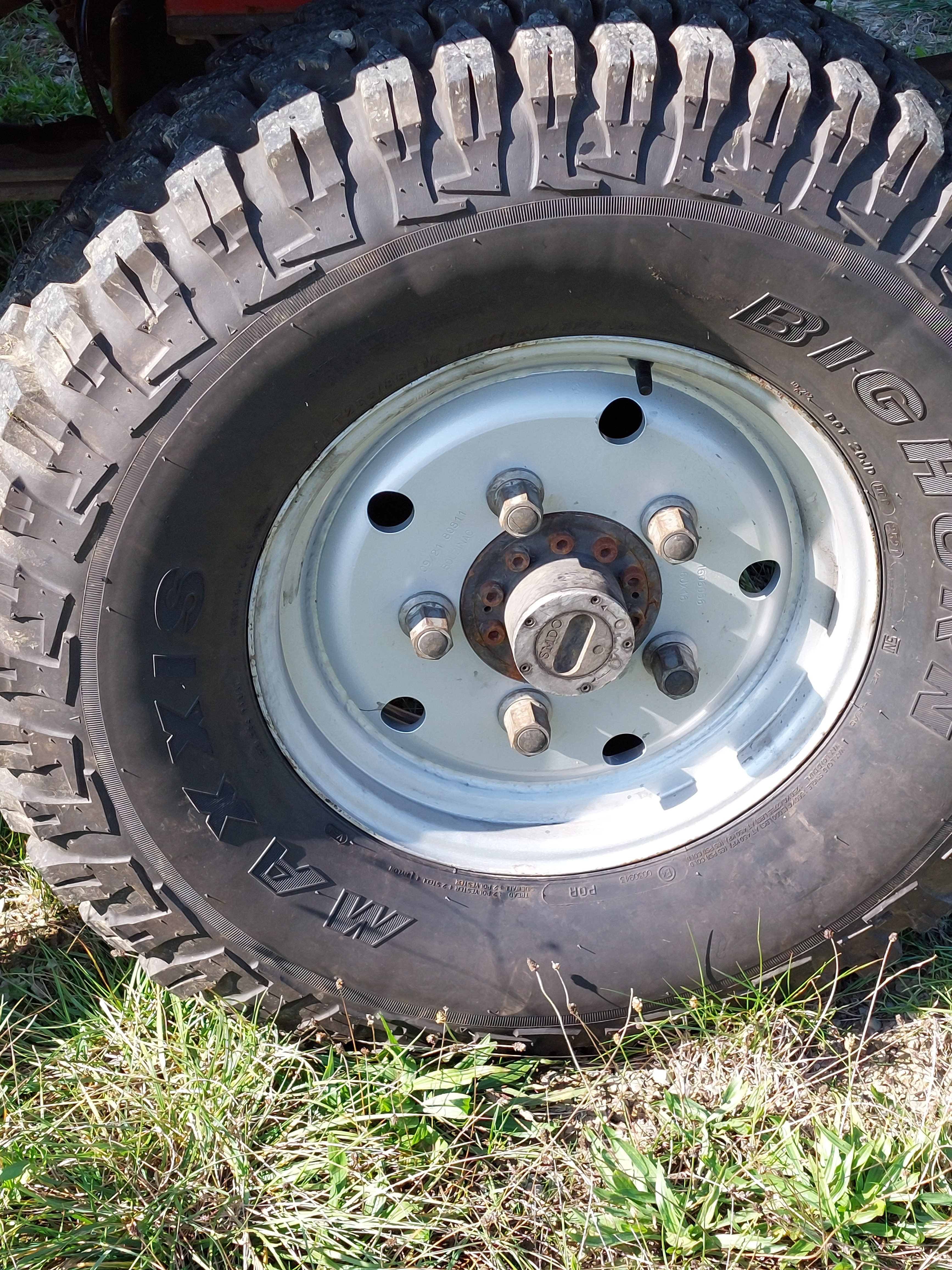

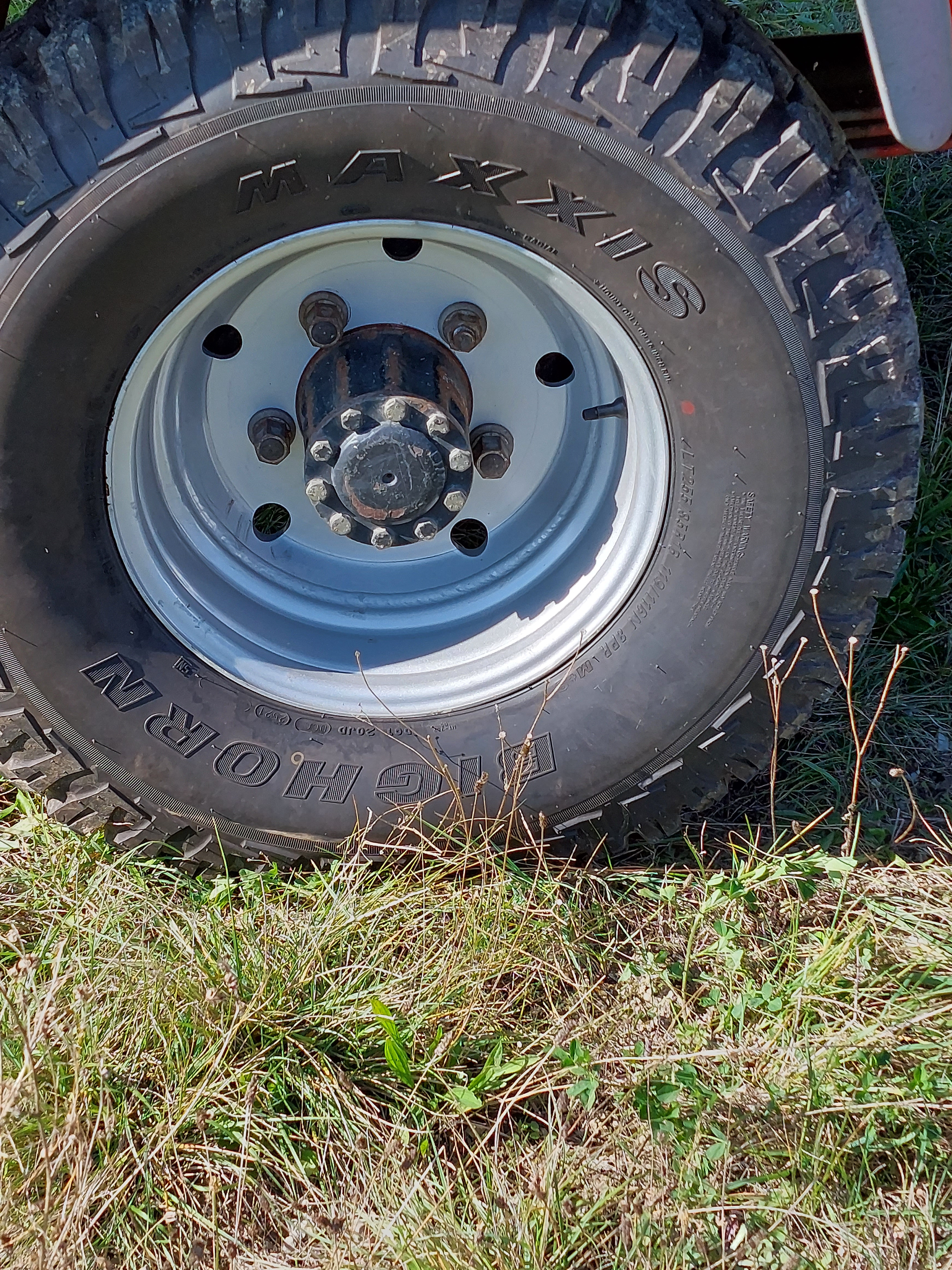

suite à des crevaisons multiples avec les jantes à cercle d'origine; j'ai commandé des jante tubeless en 6X16 chez Bouzinac doubles valves(coudée à 90 pour déport intérieur pour le passage de l'étrier de frein avant à peine 3cms)
dessus j'ai mis des maxxis big horn 762 EN 255 85 16
Ce Week end test de 500kms tout est ok plus de crevaisons est comportement parfait ;je ne regrette absolument pas mon choix je roule enfin sans crainte

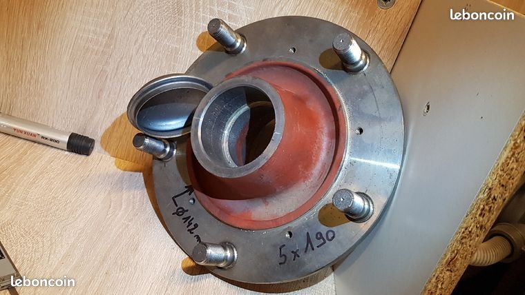

Les jantes du SG2 / SG3 en 16" sont compatible en tubeless sans cerclage avec le B110 (Ponticelli*).
Moyeu SG3 :
C'est donnée pour du 19x400 donc ~215/75R16
