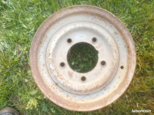

une info qui n'en est peut être pas une viewtopic.php?p=231072#p231072
a voir la compatibilité éventuelle entre les dimensions d'une jante de ponticelli avec celle d'un VBL panhard
le sujet avait été écarté concernant renault et Hurth en 6 trous mais je crois que à l'époque ça n'a pas été investigué coté Ponticelli en 5 trous curieusement viewtopic.php?p=9478#p9478

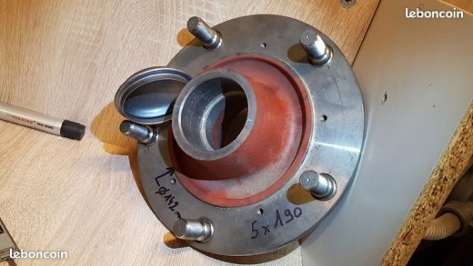

Les jantes du SG2 / SG3 en 16" sont compatible en tubeless sans cerclage avec le B110 (Ponticelli*).
Moyeu SG3 :
C'est donnée pour du 19x400 donc ~215/75R16
