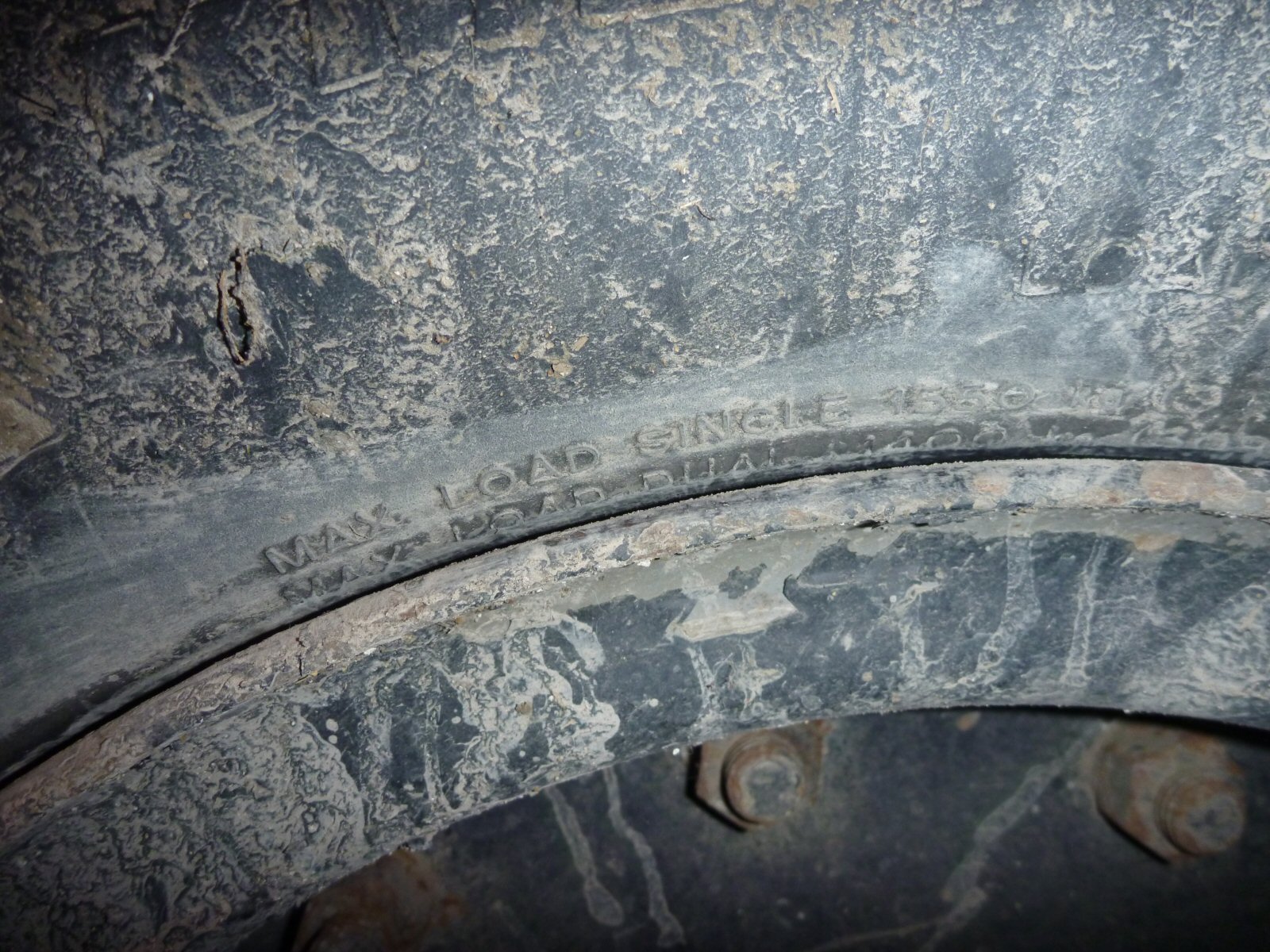

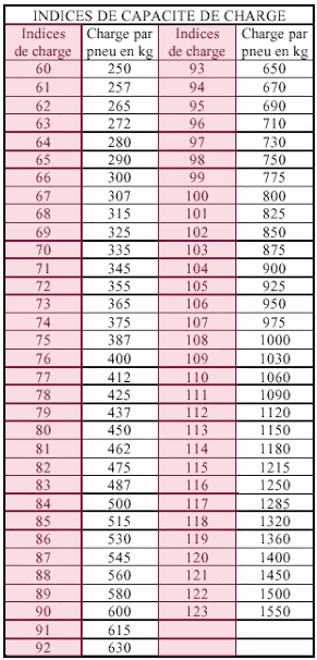

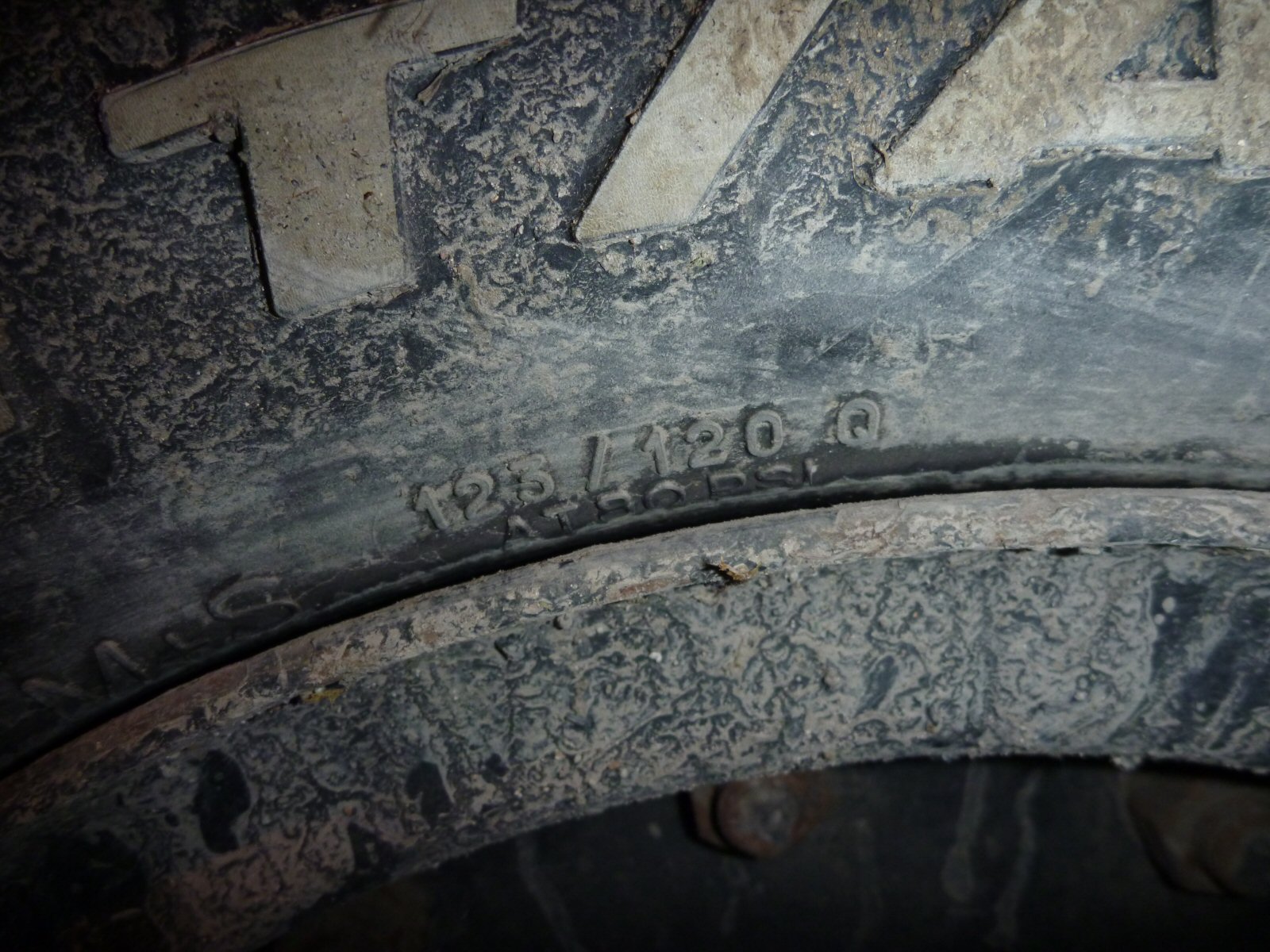

Voici des photos toutes fraiches
BF KM2 montée sur jantes de mon TP3: 120 -123 Q
1400 - 1550 kg
Pourquoi l'indice de charge n'est pas suffisant? j'ai du mal à comprendre?
A vous relire
1400 - 1550 kg
A vous relire

je suis d'accord avec toi, en theorie c'est dans les clous... pas conforme a la notice descriptive du véhicule ...barre rouge...qui mentionne certainement 900r16 ou 10,5r20 dans ton cas sur le tp3 ... mais suffisant.
j'ai fait passer un iveco daily PL 4,05t dans cette dimension au contrôle technique et je n'ai eu aucune remarque sur le fait que la dimension n'etait pas conforme au barre rouge... mais ça n'en fait pas une règle pour autant bien sur.

Juste pour info : le barré rouge du TP3 indique :hippo a écrit :je suis d'accord avec toi, en theorie c'est dans les clous... pas conforme a la notice descriptive du véhicule ...barre rouge...qui mentionne certainement 900r16 ou 10,5r20 dans ton cas sur le tp3 ... mais suffisant.
Le "similaire" permettant le 255/100R16 par ex. mais je m'interroge sur le "XY"...Équipement pneumatiques : Dimensions AV AR 900-16XY ou 10,5-20 ou similaire
